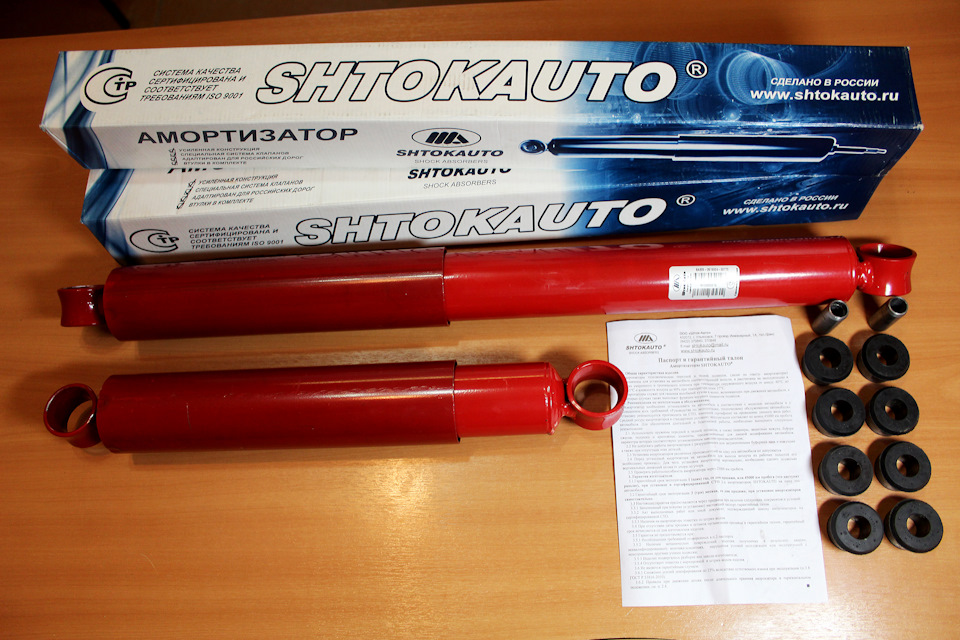

В комплекте с амортизаторами Шток-Авто SA2052915004-00770 поставляется:
— Паспорт и гарантийный талон;
— Восемь конусных резиновых втулок;
— Две стальные втулки под амортизатор.

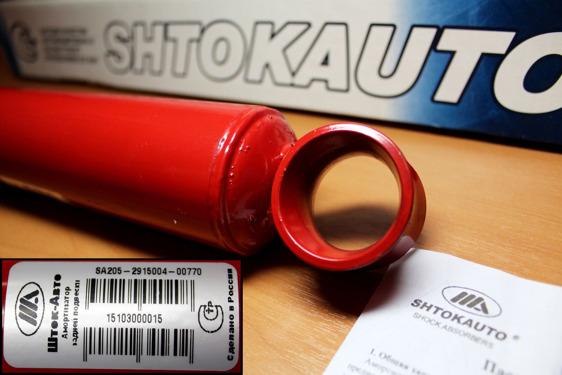

На внешний вид амортизаторы сделаны очень качественно, на вес тяжелые (мощные), покрашены в ярко-красный цвет, сварочные швы хорошие. На каждом амортизаторе присутствует наклейка фирмы изготовителя и артикул изделия SA2052915004-00770. Одним из важных на мой взгляд плюсов — это то, что у них защитный кожух сделан из стали, тем самым защищает шток амортизатора при езде по бездорожью.

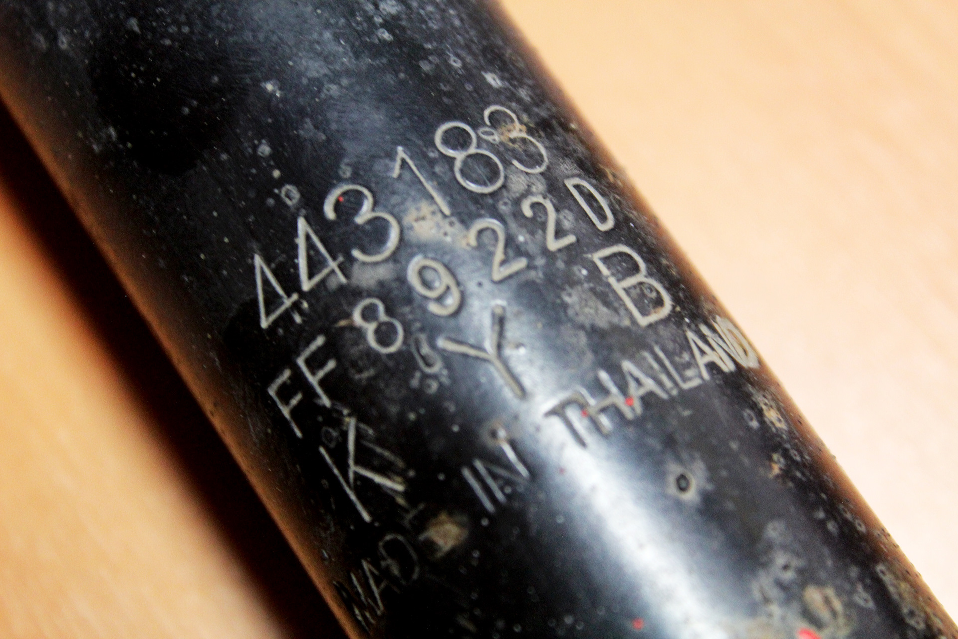

Что бы окончательно убедится что амортизаторы фирмы Шток-Авто SA2052915004-00770 подойдут для лифт подвески +2" автомобиля Nissan Terrano сравним их геометрические размеры со штатными амортизаторами фирмы Kayaba 443183
В сжатом состоянии длинна амортизаторов фирмы kayaba 443183 составляет — 355 мм, а у амортизатора фирмы Шток-Авто SA2052915004-00770 длинна составила — 395 мм, т.е. данные амортизаторы Шток-Авто длиннее в сжатом состоянии на 40 мм. Что допустимо для данного варианта Лифта подвески пружин Endura Tech+2"
В разжатом состоянии длинна амортизаторов фирмы kayaba 443183 составляет — 585 мм, а у амортизаторов фирмы Шток-Авто SA2052915004-00770 длинна составила — 630 мм, т.е. амортизаторы Шток-Авто длиннее в разжатом состоянии на 45 мм. Из полученных результатов можно посчитать ход штока подвески:
— ход штока амортизатора фирмы Kayaba 443183 составляет 585 мм — 355 мм = 230 мм.
— ход штока амортизатора фирмы Шток-Авто SA2052915004-00770 составляет 630 мм — 395 мм = 235 мм

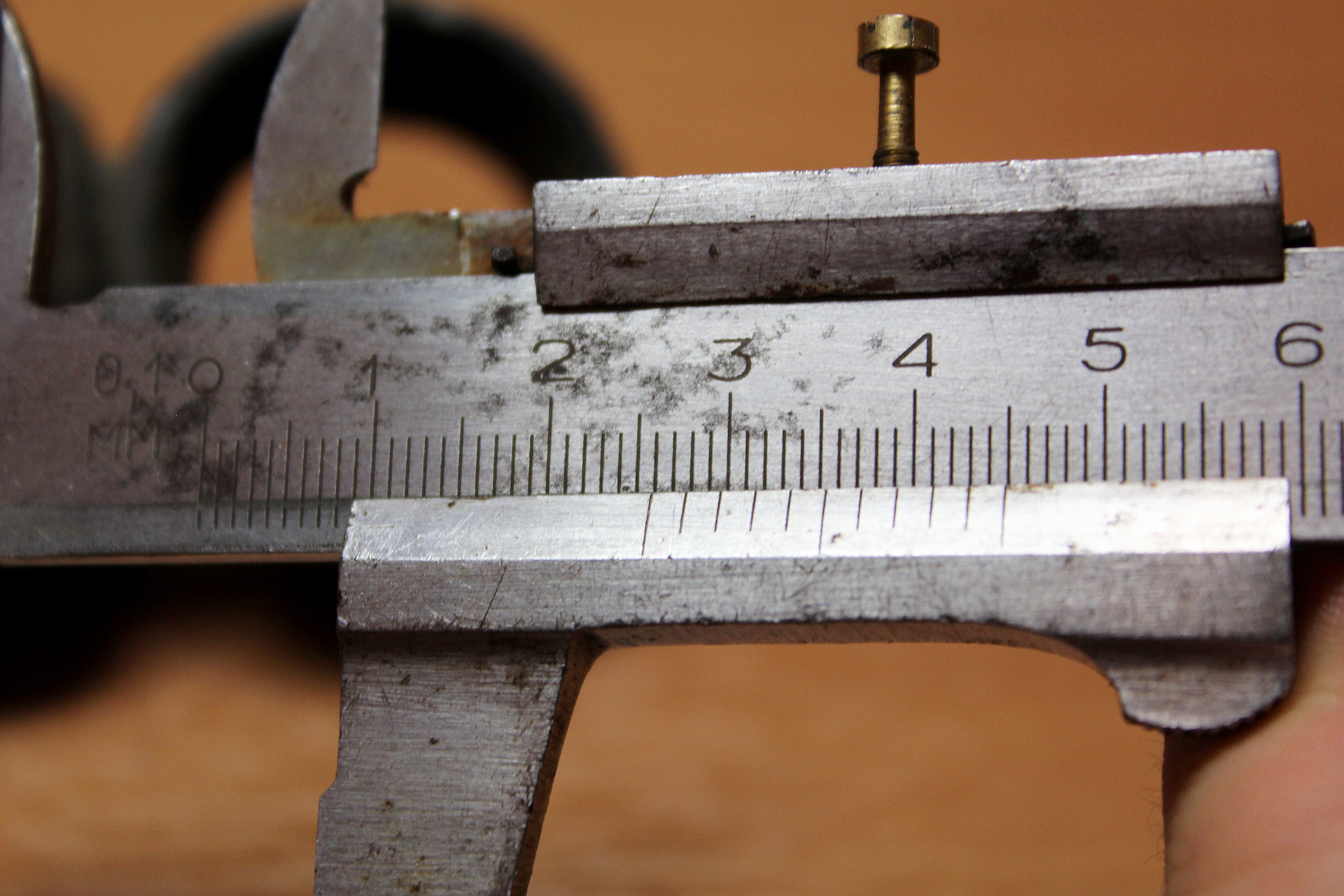

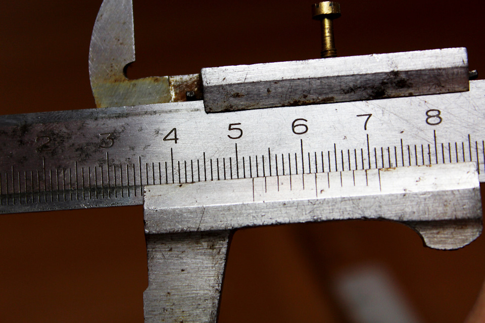

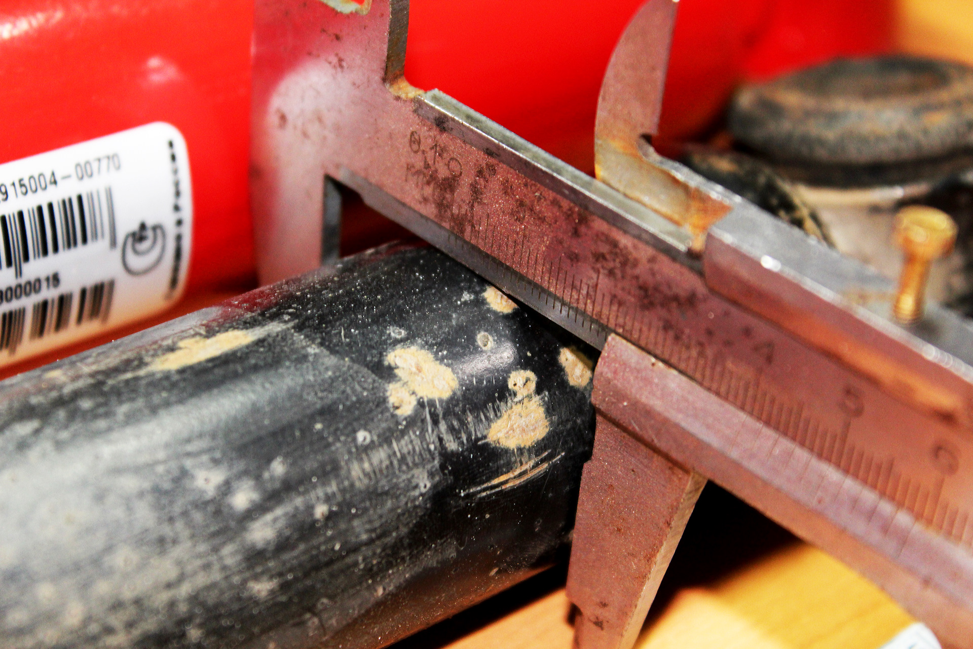

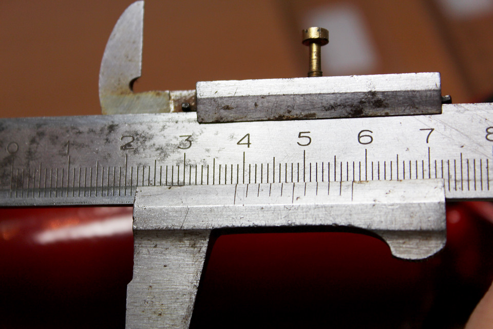

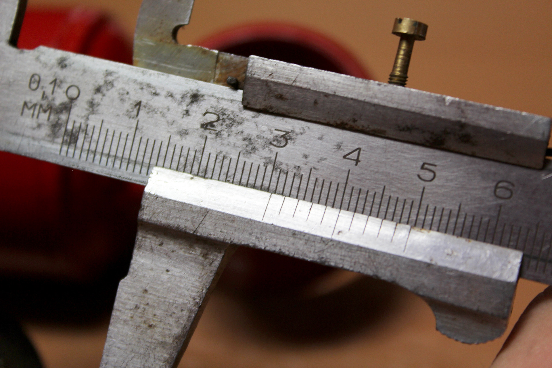

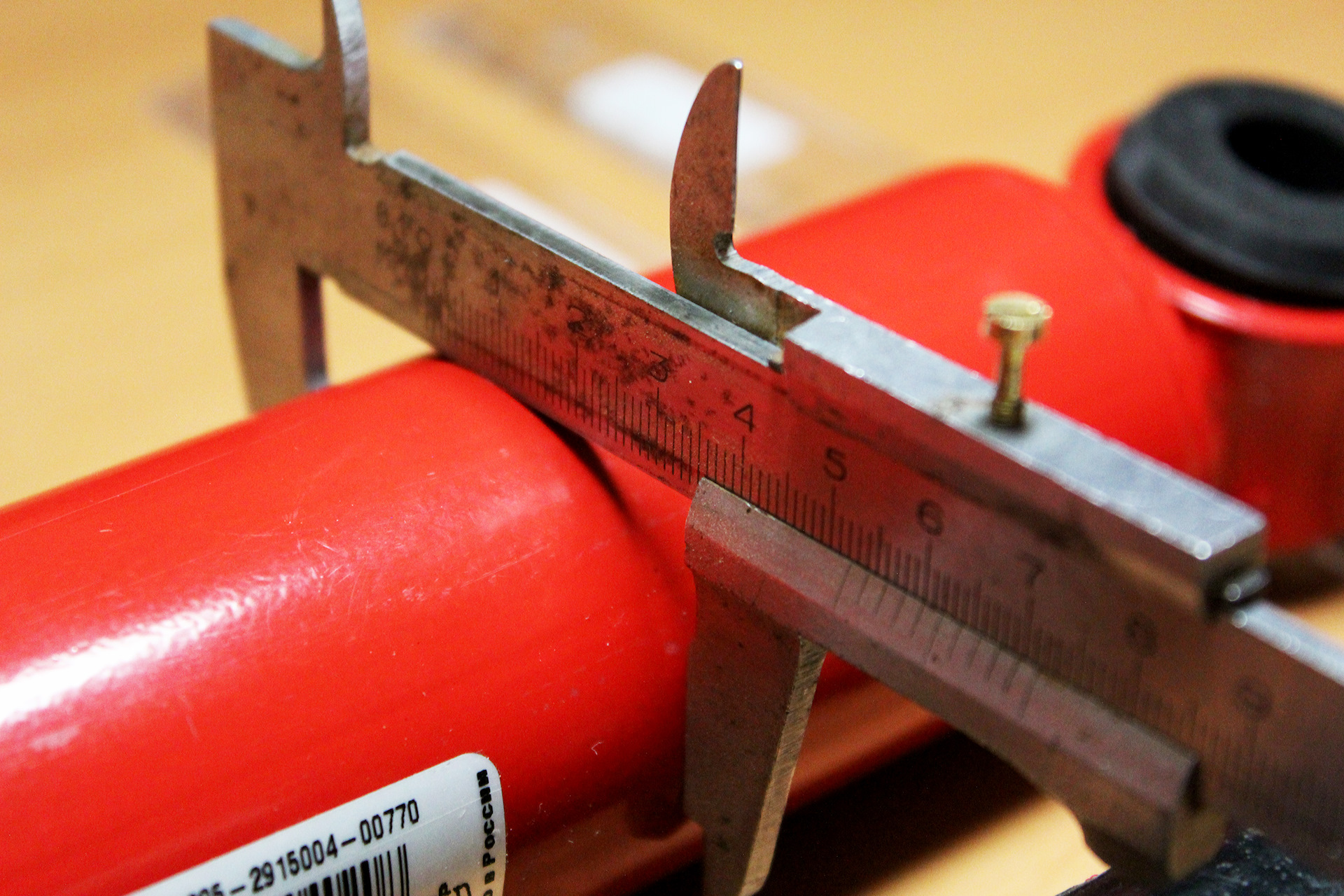

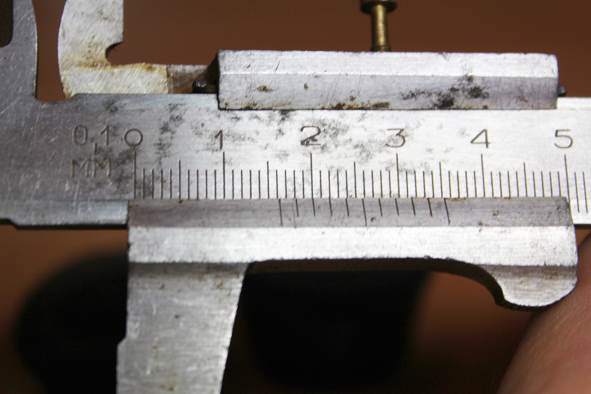

В связи с этим сравним диаметры рабочих цилиндров, и посадочные размеры.
Диаметр рабочего цилиндра амортизатора Шток-Авто SA2052915004-00770 составляет — 52,3 мм;
Диаметр рабочего цилиндра амортизатора Kayaba 443183 составляет — 38,8 мм.
Из полученных результатов видно что диаметр рабочего цилиндра амортизатора фирмы Шток-Авто SA2052915004-00770 больше на 13,5 мм, соответственно рабочий объём то же больше и тем самым жёсткость будет выше чем у амортизатора Kayaba 443183.

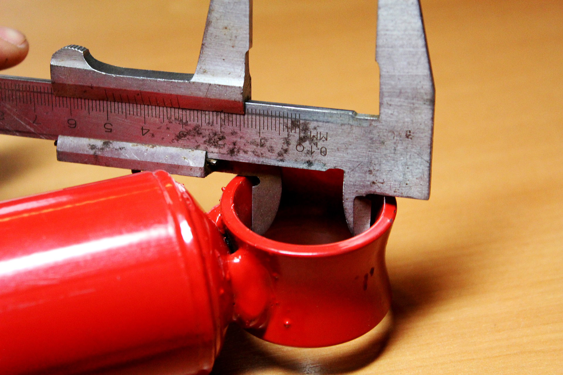

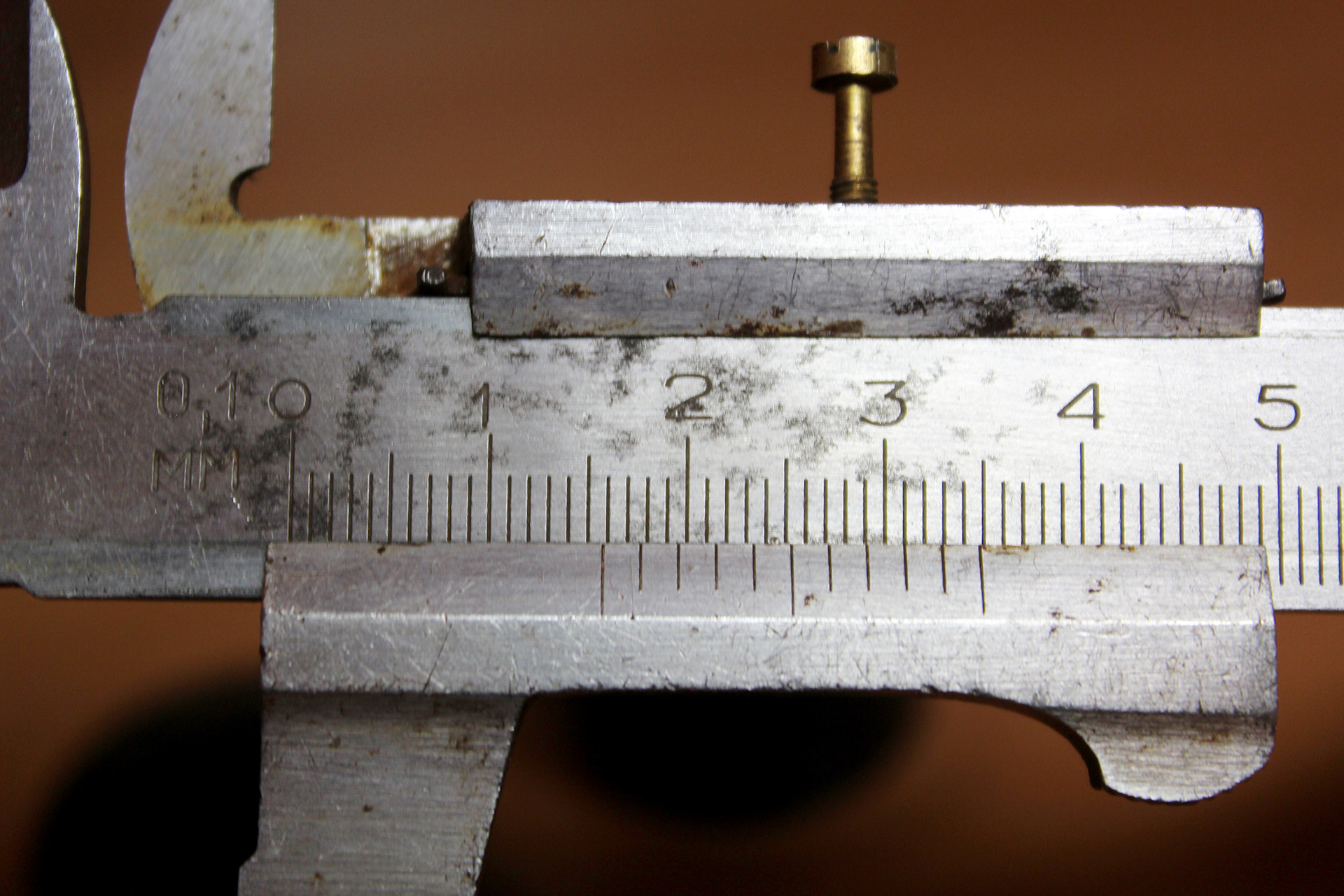

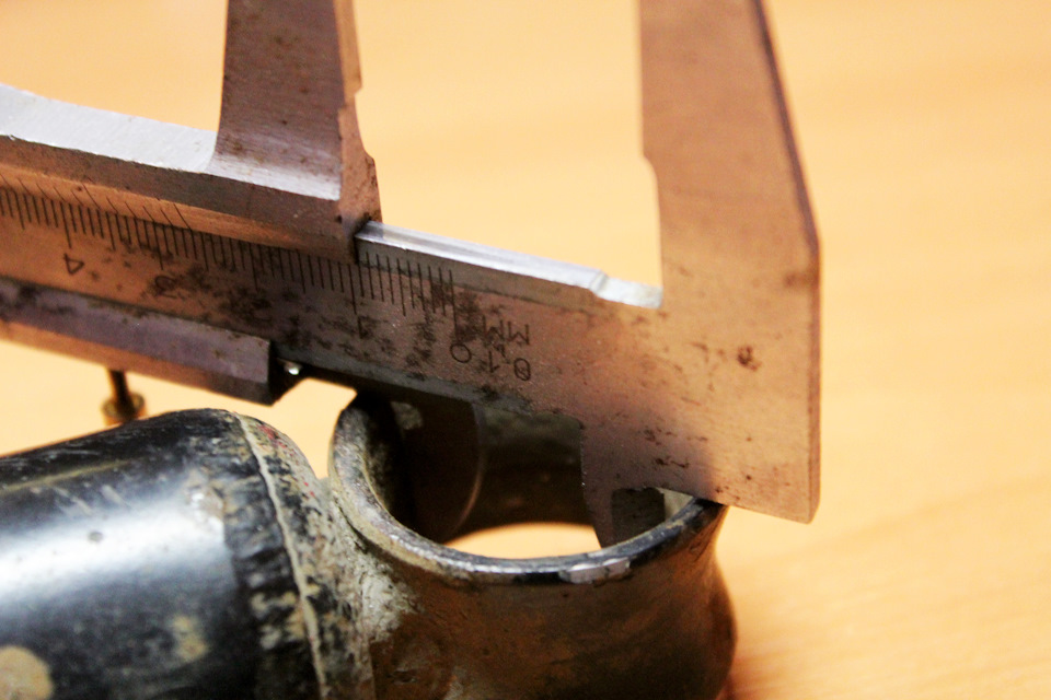

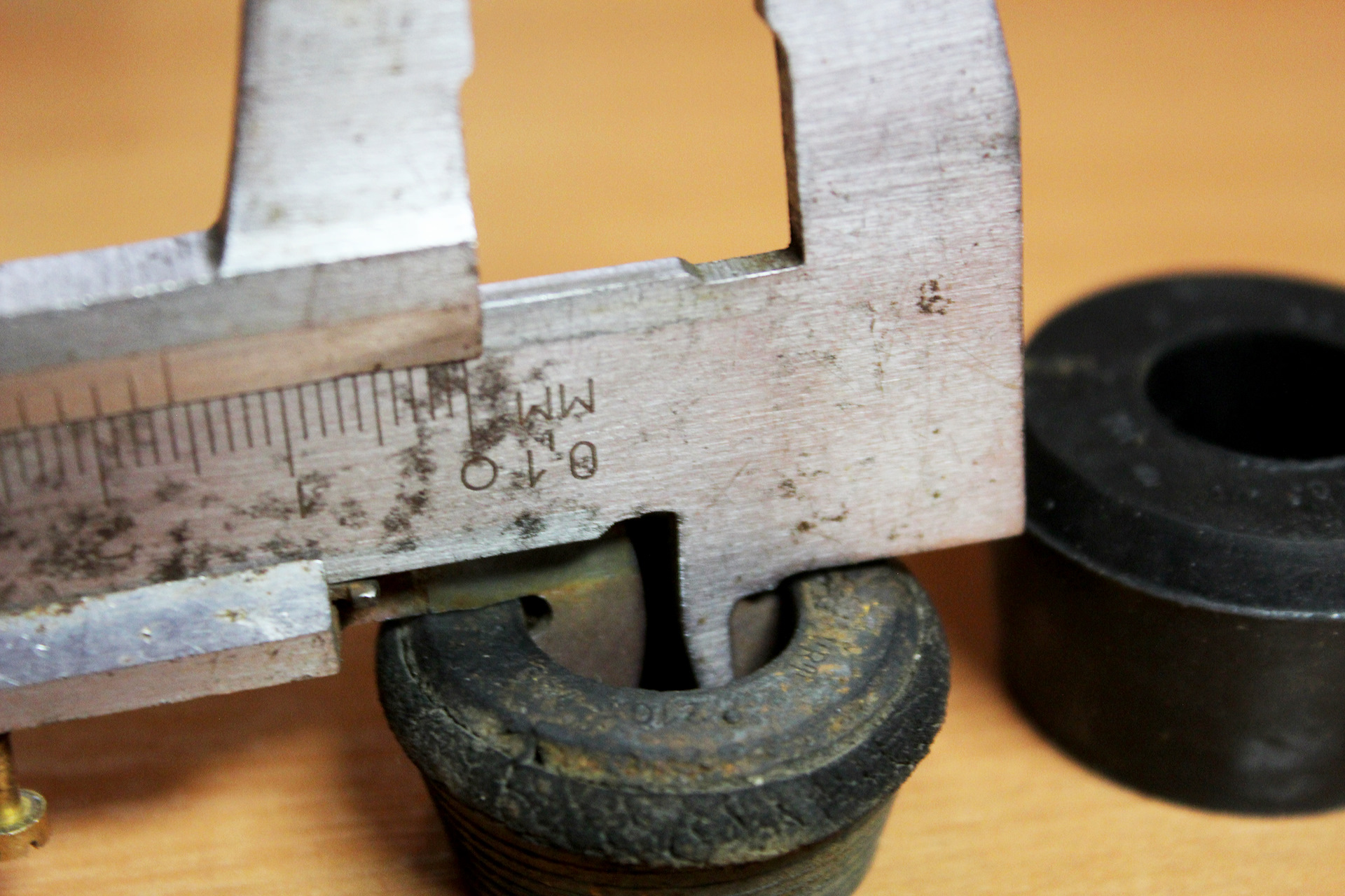

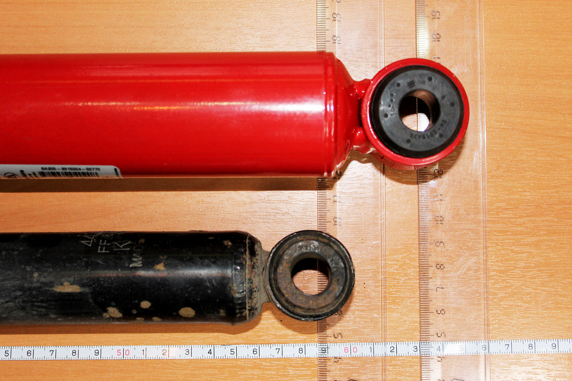

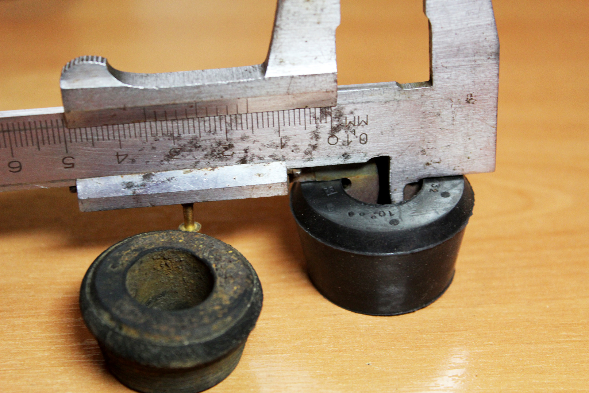

Далее сравним амортизаторы по креплению, оба амортизатора имеют крепление типа "Ухо-Ухо". Внутренний диаметр кольца для резиновых втулок амортизатора фирмы Шток-Авто SA2052915004-00770 составляет 30,5 мм, у амортизатора фирмы Kayaba 443183 составляет — 26,9 мм. А посадочный размер у данных амортизаторов оказался полностью одинаковым и составляет 16 мм.
Из полученных замеров можно сказать следующее, что резиновые втулки у амортизаторов фирмы Шток-Авто SA2052915004-00770 имеют больший объем резины, тем самым имеют больший коэффициент деформации. Из этого следует что эксплуатационный ресурс резиновых втулок у амортизатора фирмы Шток-Авто SA2052915004-00770 будет дольше чем у амортизаторов фирмы Kayaba 443183.

Из этого следует что эксплуатационный ресурс резиновых втулок у амортизатора фирмы Шток-Авто SA2052915004-00770 будет дольше чем у амортизаторов фирмы Kayaba 443183 — спорное утверждение, я уверен в обратном.
п.с. странный стиль изложения, тренируешься статьи писать? )
Да нет, просто стараюсь максимально понятно и доступным языком составлять текста, для того что бы интересно потом было читать. Про резиновые втулки, я бы добавил ещё что эксплуатационный ресурс больше зависит от самой резины, но и объём то же не малую роль играет.
вот-вот, в качестве отечественной резины я то и сомневаюсь.
Время покажет, для меня важнее что бы аморты долго жили, но вот ребята из клуба Формула 4x4 положительно про них отзываются, А они действительно используют авто в раллийных соревнованиях, а там нагрузки на подвеску БУДЬ-ЗДОРОВ. www.drive2.ru/l/8952441/

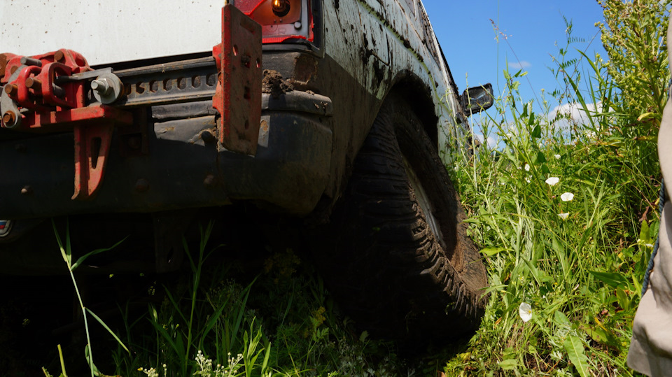

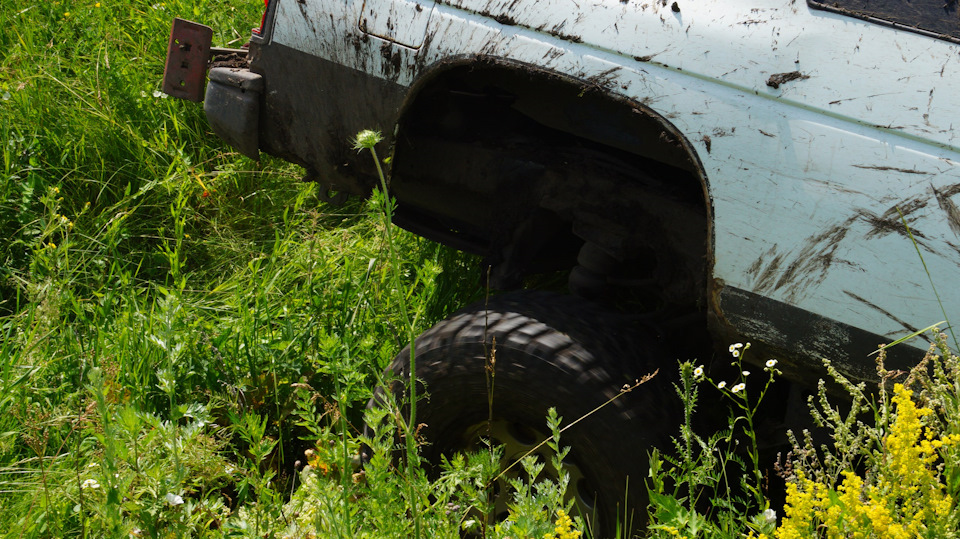

А вот так на сжатие.
Жуть, 33"- колёса на мотрое z2,4i, крутящего момента хоть хватает?
Не хватало. Ехало конечно, но это было совсем грустно. Я тем летом поставил себе вместо зетки TD27t c мистралевской турбиной и интеркуллером, и моосты остались длинные (4.8), прет теперь отлично
