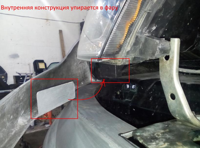

Сцепление и сайлент были заменены можно сказать штатно. Ну. если опустить момент с отсутствующим болтом крепления корзины… :) А вот с тюнингом была заминка.

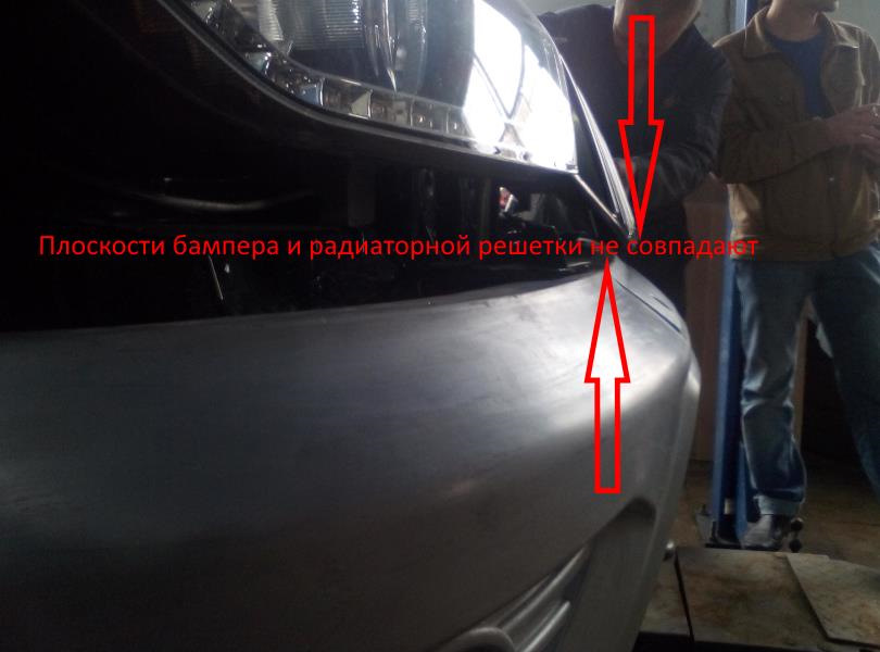

Парни героически сражались с этим изделием, но так и не смогли его поставить как оно должно быть — ни реснички, ни бампер… Все вкривь и вкось. Ну да хрен с ним, время позднее, надо домой. Отчаливая, вдогонку, я буквально прочитал затылком мысли одного из парней, который до этого бился с бампером — он буквально проклял меня, мою затею, бампер и вообще все то, что имеет в своем названии "стеклопластиковый" :)
Домой я приехал в растрепаных чувствах. Написал письмо производителю, мол так и так, не заходит каменный цветок, грусть-печаль-и-все-такое, че-делать-бум?
Через час зазвонил телефон. Номер не местный. Кто там? А это Александр (это тот, что производитель). Он и говорит, что не совсем ты правильно бампер совал в машину — надо его не "по-матушке", а "по-батюшке". Сначала ресницы накладные присопливить, потом под них бампер подводить. Ресницы там греть придется изрядно и гнуть. Греть их надо изнутрей. И т.п.

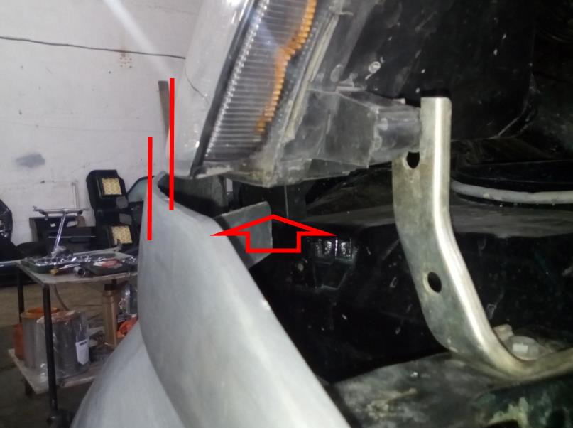

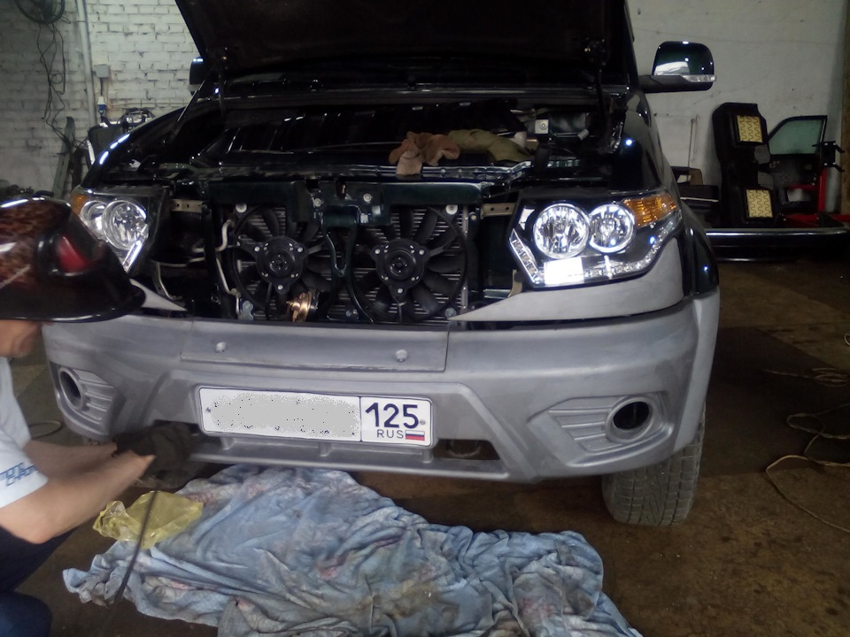

На следующий день созвон с Максом на предмет "нужен-бокс-и-инструмент". На что он любезно соглашается принять нас с Боливаром в субботу. Кому шаббат, а кому суббота. Жена на работе, детей отправил на дачу родителям, сам же в бокс ставить бампер. А его ставить будем с учетом полученного ранее опыта и рекомендаций производителя:
— Сначала ставим бампер, потом подгоняем реснички.
— Ставить бампер надо слегка задрав фронтальную часть кверху. Это делаем подкладывая шайбы под соответствующие шпильки.
У меня на нижние ушло по три шайбы, под средние — по две, под верхние не подкладывал.
— При притягивании бампера к кронштейнам, закрепленных на раме, бампер слегка меняет форму. Поэтому сначала крепим кронштейны к раме, потом притягиваем бампер к кронштейнам. К кронштейнам притягиваем основательно, а вот кронштейны к раме прикручиваем, чтоб с одной стороны конструкция не болталась, а с другой — можно было ее двигать (бампер с кронштейнами).
Это получиться если будет крепить через гровер-шайбы.
— Напарник (а лучше напарники) легкими поступательными движениями двигают бампер в трех плоскостях и выводят лучшее положение бампера относительно крыльев, фендеров и радиаторной решетки. Наблюдатель же должен следить со стороны и в случае идеального выставления углов/зазоров неистово орать.
В моем случае было всего два человека- Макс двигал бампер, я смотрел на зазоры. Как только Макс подобрал наиболее оптимальное положение, я затянул гайки, притянув кронштейн к раме.

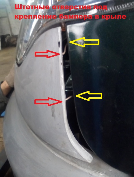

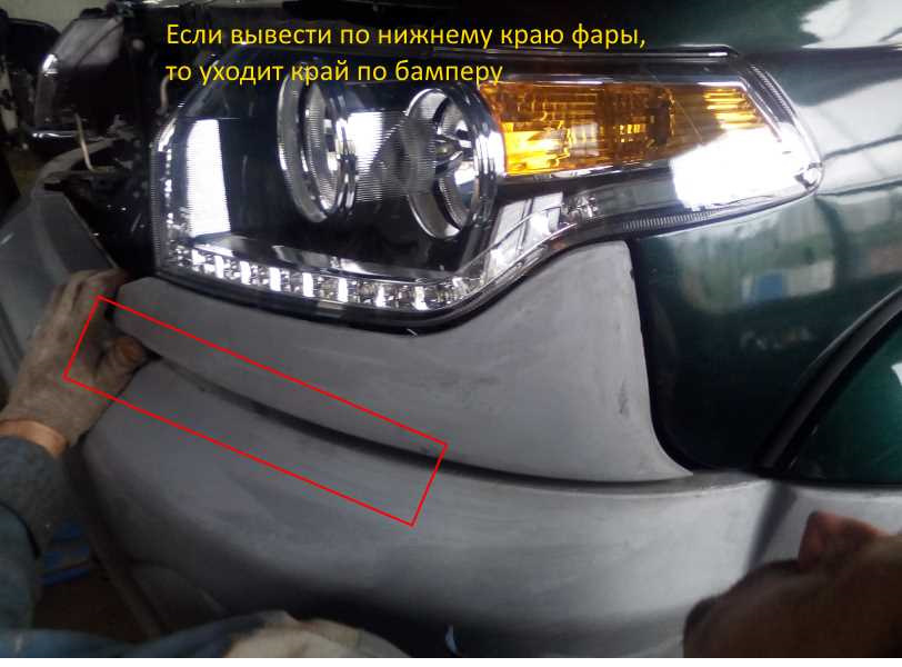

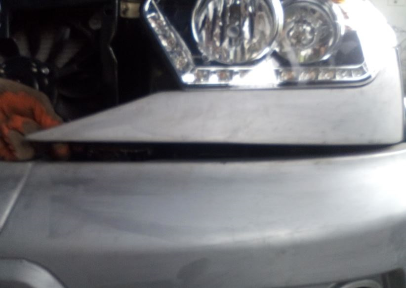

— После того как подогнали и закрепили бампер, начинаем выставлять реснички.
Сначала крепим реснички к крыльям (проволочным крепежом). А после этого нам потребуется промышленный фен. Греть надо много и аккуратно выставлять форму по месту. Как только поймали нужную форму — крепим по месту.
— После того как все детали выставлены по местам добавляем крепости соединению — привариваем кронштейны к раме.

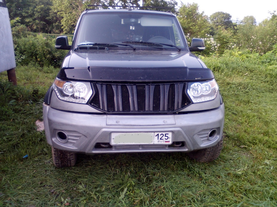

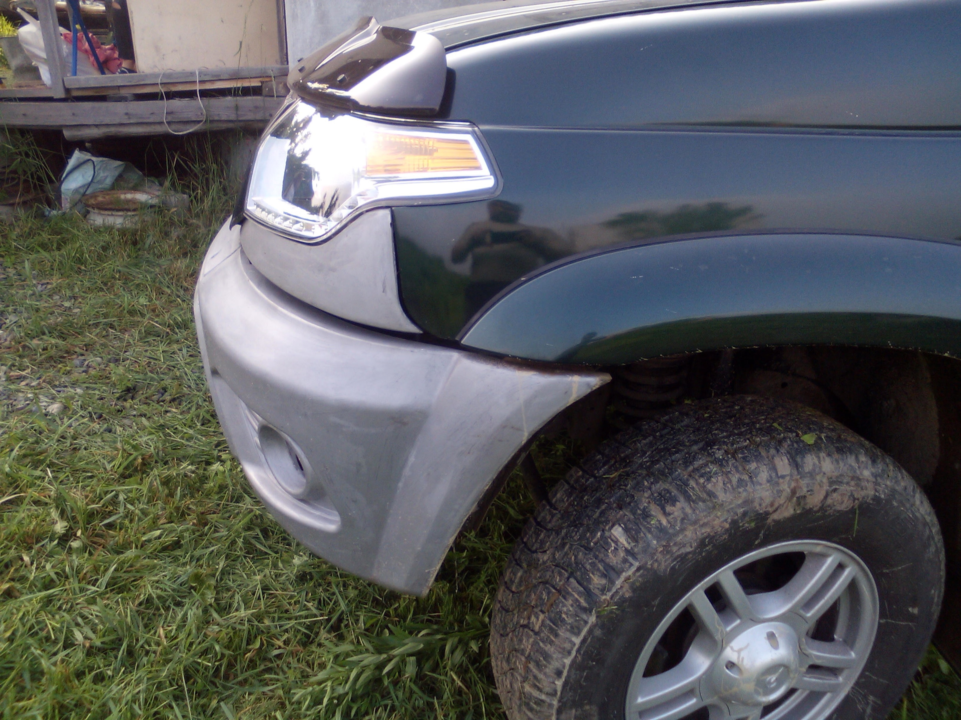

Итоги:
— На установку ушло 1.5 рабочих дня.
— Установка возможна в одного невозможна, нужен минимум один напарник, а лучше два.
— Все детали требуют долгой и тщательной подгонки по месту. Если бы я знал это наперед, то я бы отказался от покупки… Но выбор сделан, жребий брошен… И бампер поставлен :)
— К самому изделию (бамперу) претензий нет — он очень крепкий. Свою роль он выполняет полностью.
— Крепление ресничек — не самый лучший вариант (проволочки).
— Форма ресничек далека от идеала, но с помощью фена это исправимо.
— Проблем в общении с производителем — нет. Александр идет на контакт и готов оказать помощь в установке :)
— При всех трудностях о проделанной работе не жалею :)

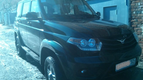

какой конечный результат?
Сейчас — то, что на фото.
как время будет — слегка переделаю крепление бампера и ресничек
потом покрашу

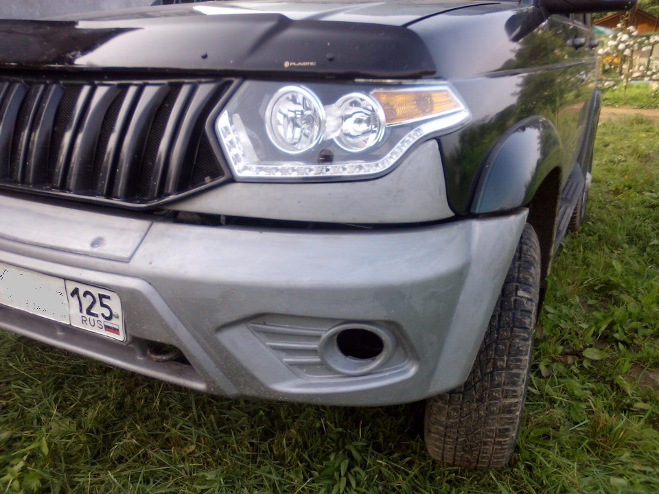

так реально можно сделать чтобы не было зазоров? а то, деньги уже уплачены же
Неа. Без зазоров — нереально :)
Иначе бампер кузовные части о бампер будут тереться.

Хм, честно сказать поставлен из рук вон плохо. Видел тут счастливого обладателя данного бампера, все нормально поставил. Либо нестабильность тех процесса производства, либо автор плохо поставил.
То что установлен он "не очень" это я и сам вижу :) а что касается причин, так то я полагаю основная причина — неготовность аффтора к таким испытаниям :) если б ставил сейчас, то сделал бы чуть по другому :) может потом переделаю, если найду компаньонов в своей затее :)
Судя по фото — просто редкостный колхоз.
