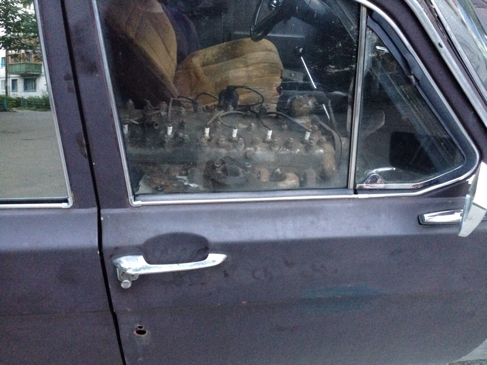

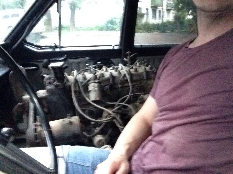

Нашел рабочий, по датчику давление масла 6.
Помыть, настроить и ставить. Доработки возможно потом.

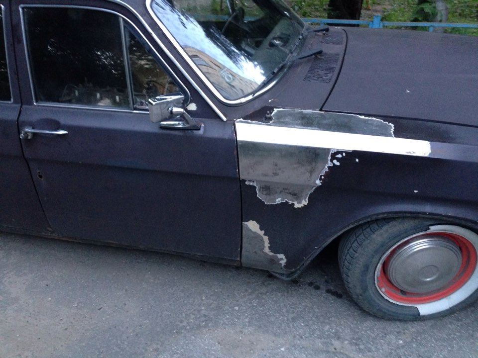

Пятером грузили в Волгу, тачка просела, цеплять лежаки стал)
Для тех кто не в курсе, двигатель от газ51, газ 52 — нижнеклапанный, рядный, шестицилиндровый.
Впереди доработка по вкладышам, маслонасосу и смена головки с уменьшенной камерой сгорания.
В идеале отбалансировать коленвал плюс ко всему, посмотрим как пойдет.
Всем удачи.
