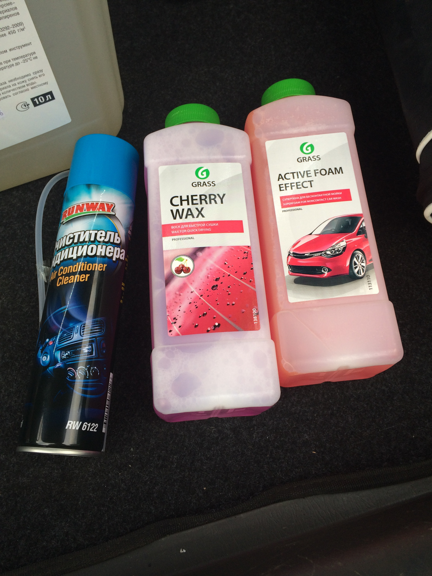

Зашел в Дикон, купил немного химии для машины
Автошампунь — Active ForamEffect 1л — 287р
Жидкий воск Cherry wax 1л — 271р
Очиститель кондиционера — Runway 300 мл — 236р
Ну и докупил новый фильтр салона: PMC-007

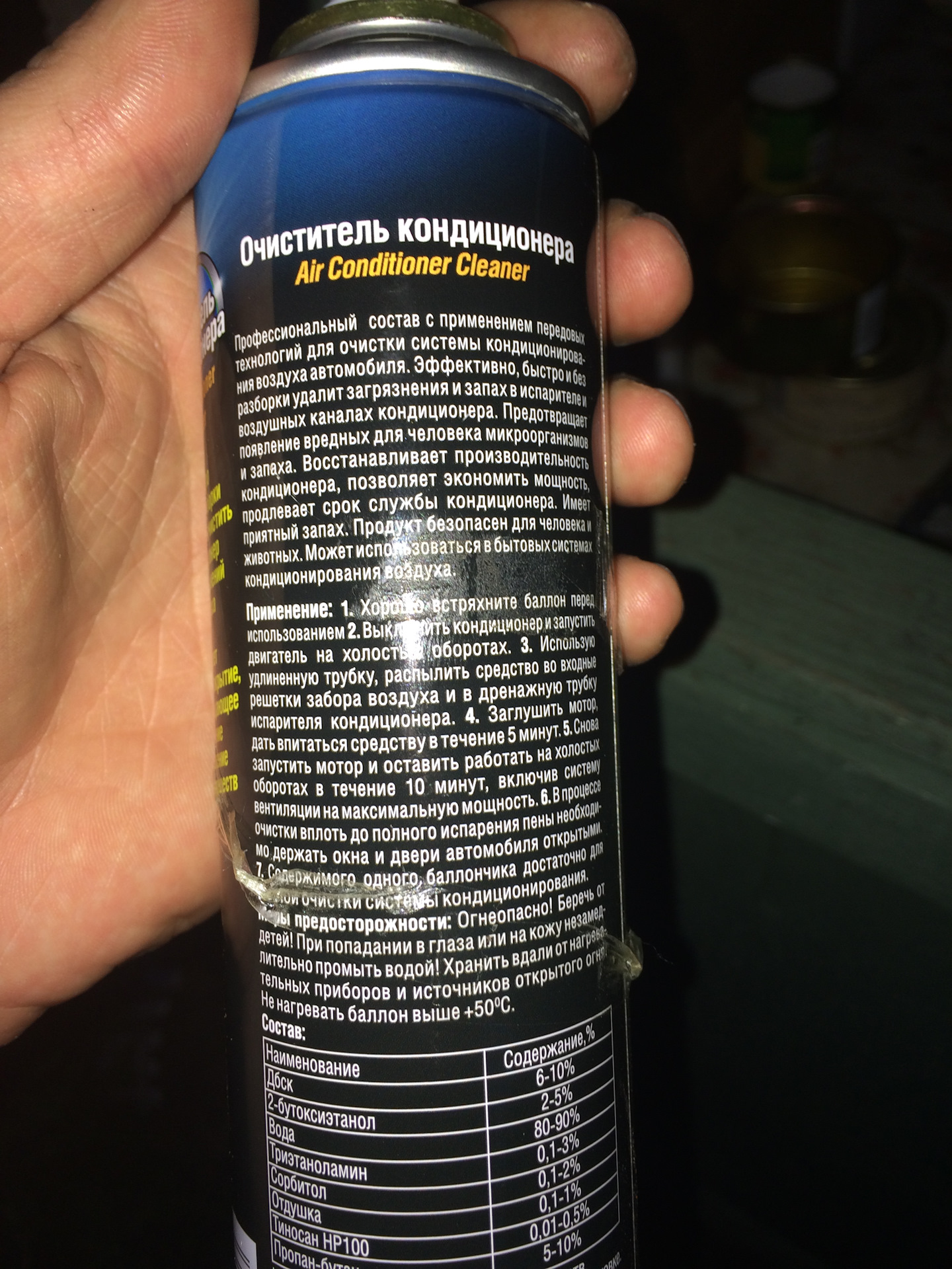

Чистка кондея
Наверное каждый сталкивался с тем, что кондей воняет сыростью после того, как им попользуешься.
Решил исправить это дело.
1. Первым делом читаем инструкцию:
2. Вытащил все с бардачка, откинул его вниз.
2. Достал салонный фильтр (Ох…ел от грязи), заглянул внутрь с фонариком (Ох.ел еще больше)
3. Вычищал оттуда все пылесосом с тонкой трубкой. Все нормально очищается
4. Потом запенил полностью место фильтра
5. Включил печку (Без кондея), продул эту пену во все направления (Ноги, стекло, вперед)

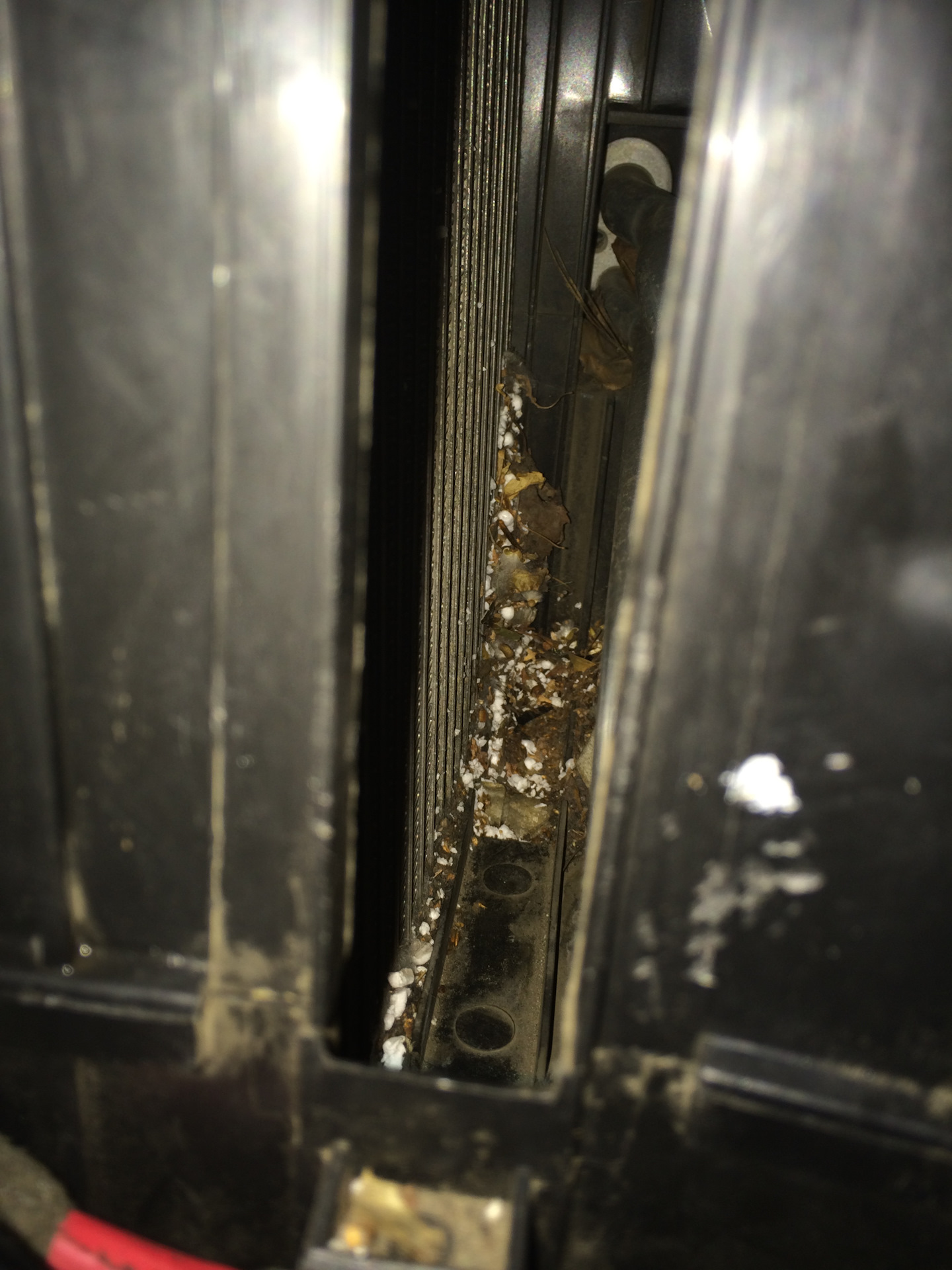

6. Запенил остатки балона и оставил на 5 минут впитываться. Я этим временем ради интереса захотел посмотреть, что будет сливаться. Нашел маленьку бутылку (0.5), и вставил в нее дренажную трубку (Находиться она под капотом, между двс и моторным щитом, под бачком абсорбера)
7. Через 5 минут включаем кондей на полную, открываем окна или двери и оставляем так минут на 10 (Я все эти 10 минут так же менял положение заслонки: Стекло, ноги, в лицо)
Вот что сливалось в бутылку:
Ниче, после чистки запах сырости ушел. Надо еще проверить как после дождя будет.
Всем чистых машин и не воняющих кондиционеров :)
