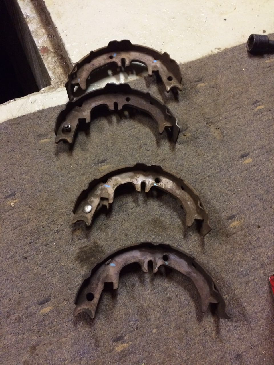

Суть проблемы. Поменял колодки ручника и задние тормозные колодки.
Почистил направляющие, смазал, почистил отверстие в скобах, смазал немного, почистил суппорта, почистил места посадки колодок. Все собрал, проверил, все крутится, вертится.

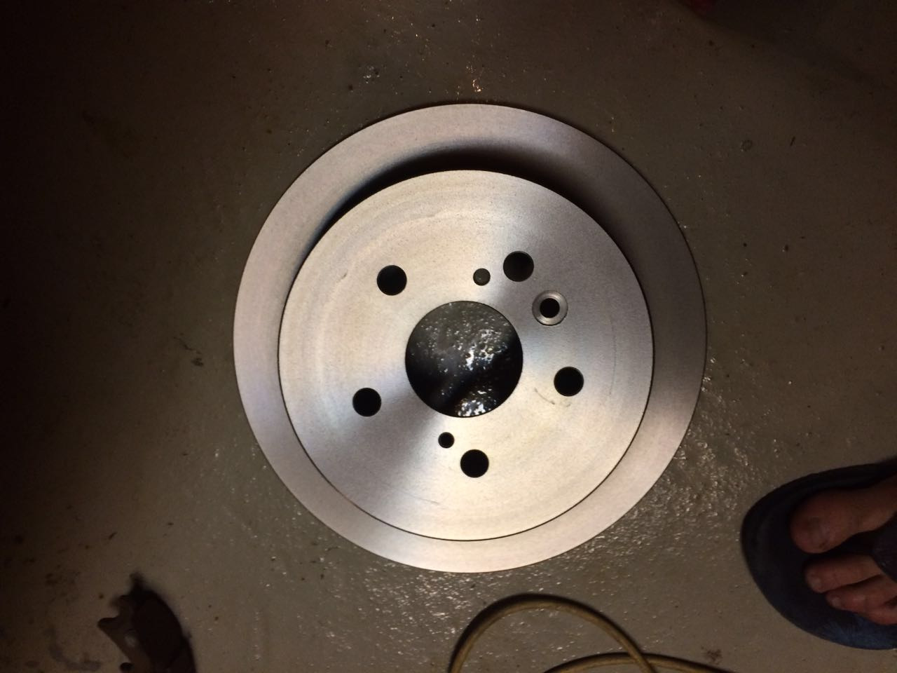

Ок, бывает, где то накосячил. заказал диски, пришли, снова все разобрал, удалил старую смазку, смазал новой, поменял тормозные диски парой. все тщательно проверил, суппорт по направляющим ходит, поршень суппорта ходит, пыльники целые, направляющие смазаны, правильно поставлены, они разные.
тормоз давишь — не крутится от руки, отпускаешь — крутится рукой, ничего не задевает.
С ручником такая же история, все ок, все работает.
Сел, поехал потихоньку, все норм, ни звуков и скрежета. Думаю, не буду грубить, покатаюсь потихоньку, пусть притрется, встанет на места и тд, мало ли…
в итоге катался неспешно по вечернему городу, 30-50 км\ч, пару раз во время остановки щупал тормозной диск — горячий, но не кипяток обжигающий палец.
Решил что все нормально, попробовал пару раз активно оттормозится, как снова толчек, скрежет и лопнувший тормозной диск, тот же самый левый задний.

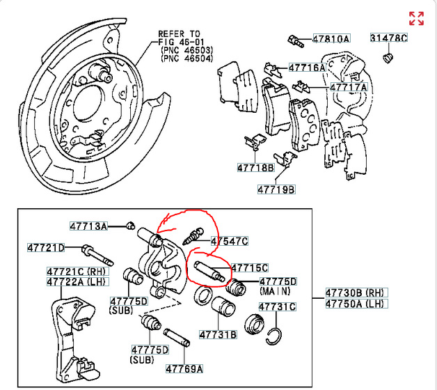

Вчера тоже самое случилось после замены колодок на RX300 MCU15. Задний диск лопнул. Причем диски не менял, только колодки.
Оказалось что нижняя направляющая суппорта была подвижна, а верхняя наглухо закисла.
Поршень при этом также ходил отлично.
Т.е. тормозила только внутренняя колодка, которая прижималсь поршнем, а внешняя по сути тупо висела в воздухе т.к. суппорт был неподвижен практически.
Собственно по внешней колодке всё и было видно — износ в два раза меньше чем у внутренней.

В итоге из-за того что внешняя колодка встала новая(более толстая), появился натяг и появилось трение колодки об диск. Отжаться суппорт сам по себе не мог т.к. не давала направляшка.
Проехал всего 2км — чпок и хрым-хрым-хрым… картина 1 в 1 как у вас.
Если суппорт неисправен и плохо ходит на направляшках — новый диск также умрёт.
