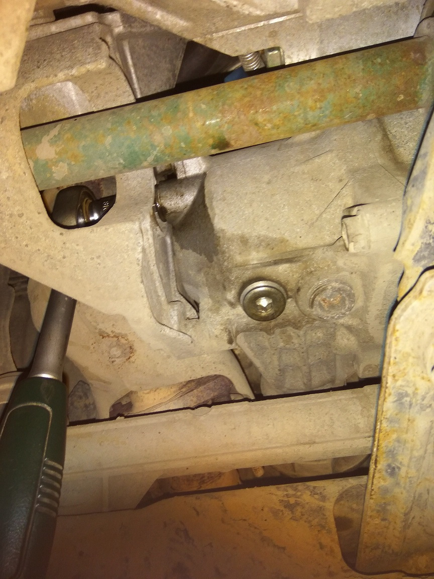

Не собирался писать о проделанном, но решил таки…виной всему отличие действий от описанных многими тут замен.
Итак, много чего прочитал про жижи, поспрашивал интересующие моменты по выполнению операции и поехал менять…
По порядку:

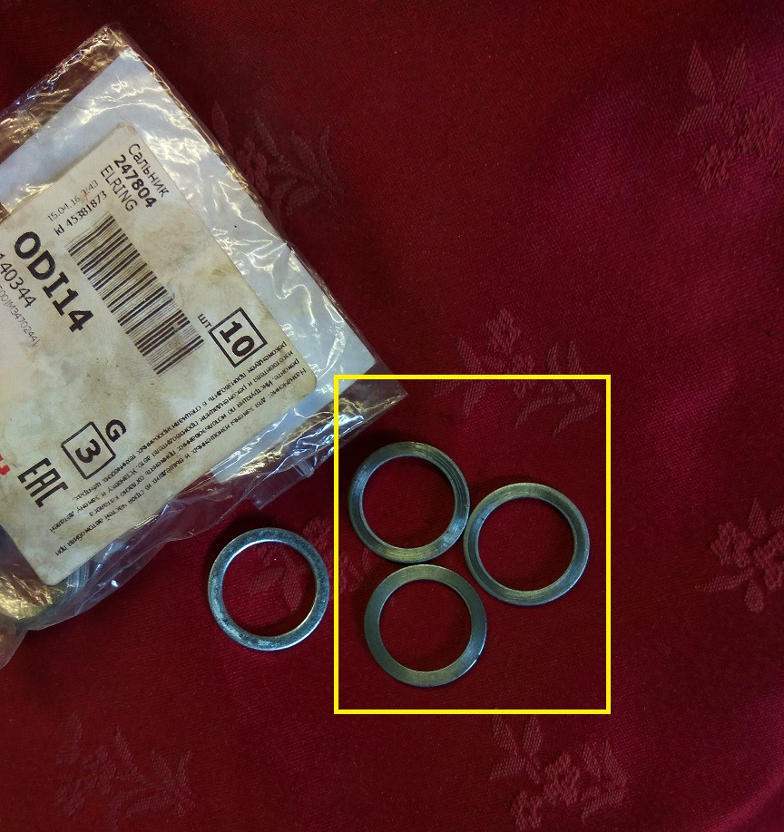

1. Все уплотнительные шайбы на МКПП, раздатке и дифференциале одинаковые.Всего их 6 шт.Для тех, кто не желает платить за новые оригинальные шайбы, ценой в кнопку от Мазератти, спасение — Elring 247804.
2. В МКПП нам нужно залить 2 литра MT XZ Gear Oil KE91699931 (оно же KE91699931R), именно эту минералку с 75W-85, и никакой отсебятины.Почему ее — долго рассказывать, ибо прочитано дохренища форумов.Коротко — эта жижа создавалась спецом под нашу повозку.
Далее…

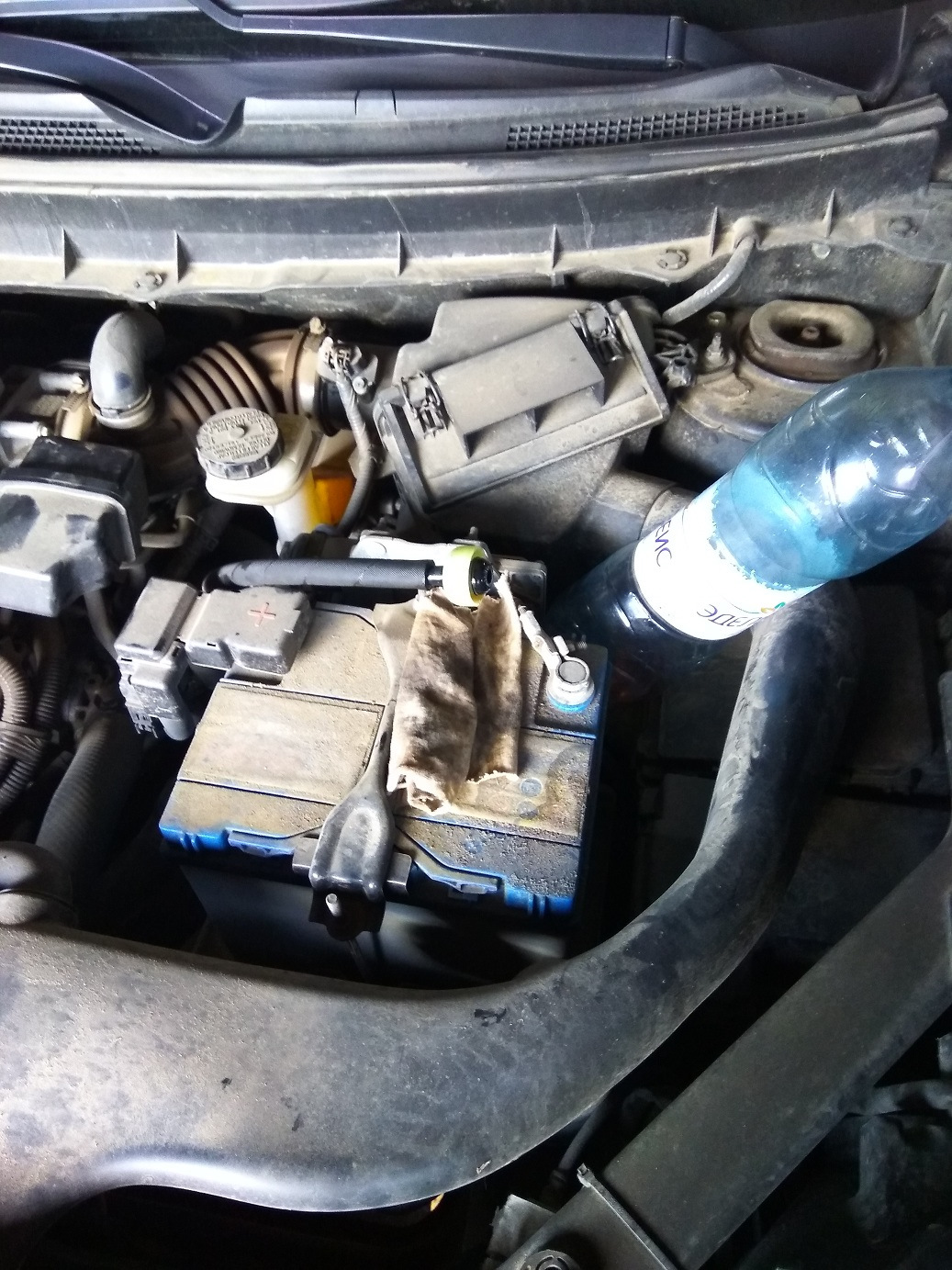

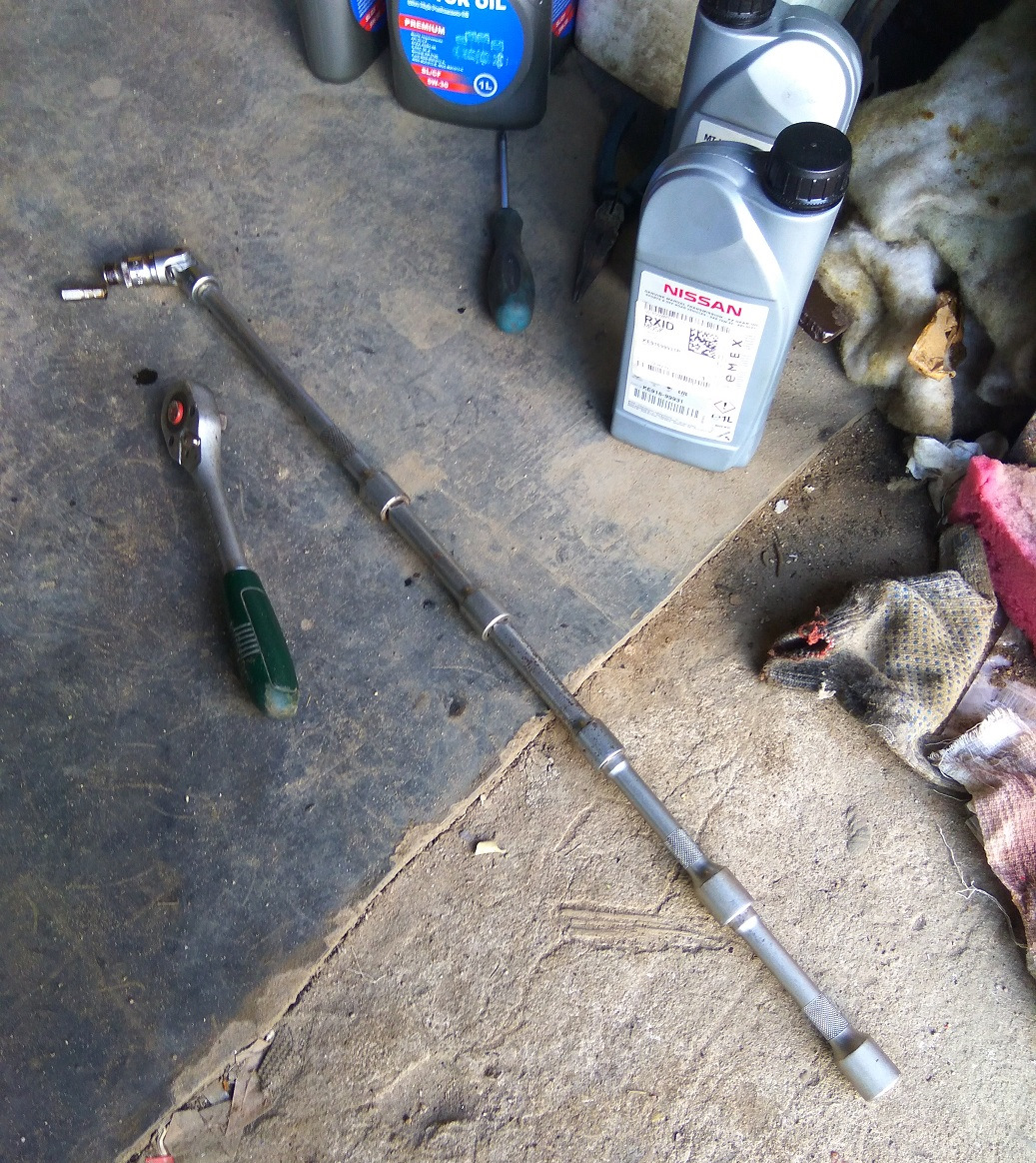

Все почему-то снимают левое колесо и мучаются с выставлением "горизонта" авто на домкрате, а так же откручиванием заливной пробки…я без проблем открутил ее из под капота.Не слишком удобно, но вполне себе спокойно.Вот такую приблуду использовал:
Как сливаем- понятно, описывать не буду, там одна пробка.

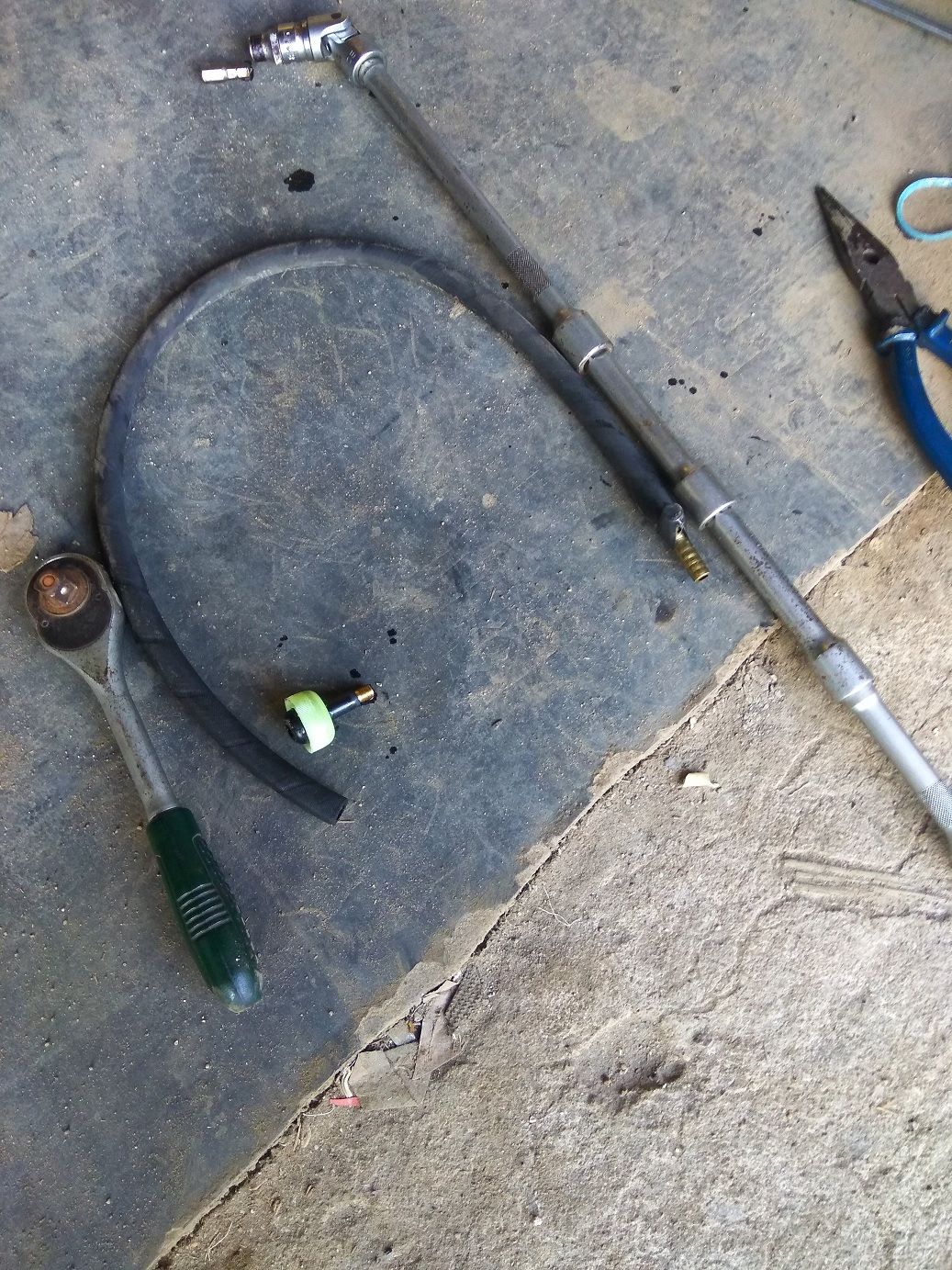

Залил при помощи шланга, бутылки с ниппелем от диска в пробке и латунного тройника:
тройник отлично сел в заливное из под капота, уперся одной ногой в корпус МКПП. Перелил масло в бутылку, накрутил на шланг, перевернул и выдавил.На фото все понятно.Кому не понятно-спрашивайте в комментариях.

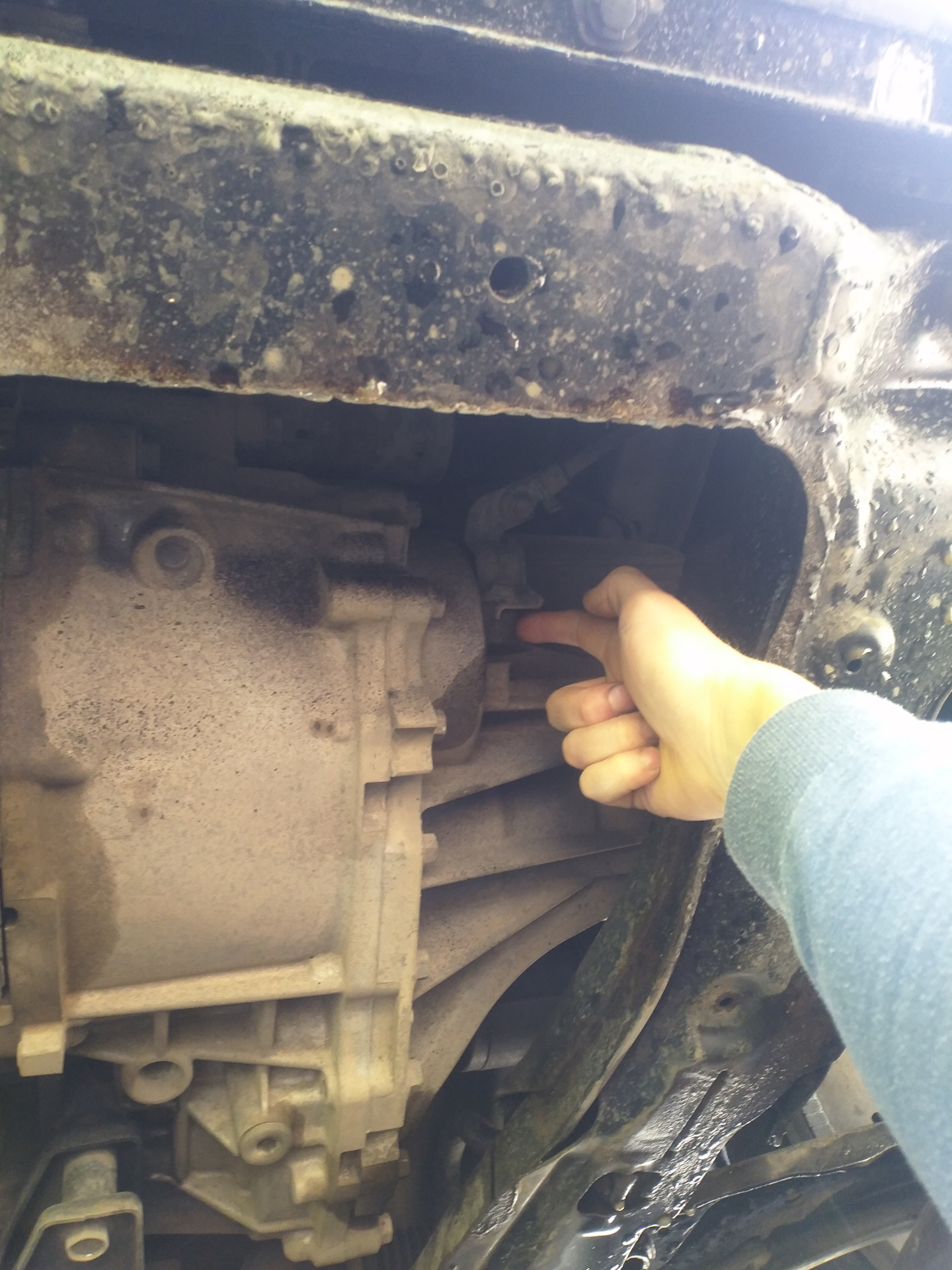

3. В раздатку и диф льем Diffirential Fluid KE90799932.Не стал изобретать велосипед, залил оригинал.В раздатку нужно 380 мл, а в диф 550 мл.Одной банки хватит.
С раздаткой все так же просто: заливное откручивается с ямы за 30сек…зачем люди мучаются со снятием правого колеса и привариванием шестигранника к трубе — хз. На фото все видно.
Заливал медицинским шприцом с одетым шлангом от омывателя лобового с таза.

Там как раз масса двигателя прикручена поэтому её не видно 2.5 мех
может на 2.5 другая МКПП?хотя в мануале пишут про боковую ."контрольное отверстие" называют…хз…зачем тогда пробка сверху?
Заливная пробка сбоку влазит как раз 2 л
Из-под капота не пробовал отворачивать, надо посмотреть
уже дважды повторил, годный способ.
Привет. Спасибо. Очень помогла статья, опять. Положил в закладки. Цена на уплотнительное кольцо ныне 400р за оригинал. Отдельное спасибо за Олринг.

Добрый день! Сам все пробки откручивал снизу. Только у меня в МКПП заливная пробка сбоку. А колеса снимают, возможно, чтобы без ямы заменить масло. Удачи всем!
Добрый!Да, есть такая МКПП — RS6F94R, у нее сбоку.Только ставили ее на переднеприводные вроде…У кого сверху — RS6F52A.
А как же без ямы сливать-то?!;)
У меня именно такая МКПП, заливная пробка с боку
