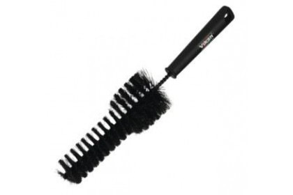

Щетки, ёршики для дисков, шин и подкрылок есть у многих производителей, Meguiar's, Adam's, Chemical Guys. В Москве достаточно широко представлена продукция датской компании Vikan — одного из лидеров по производству уборочного инвентаря. Кстати, компании уже почти 120 лет! Также существуют щетки из шерсти.

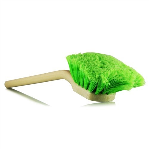

Для лицевой поверхности дисков и шин удобны большие щётки:

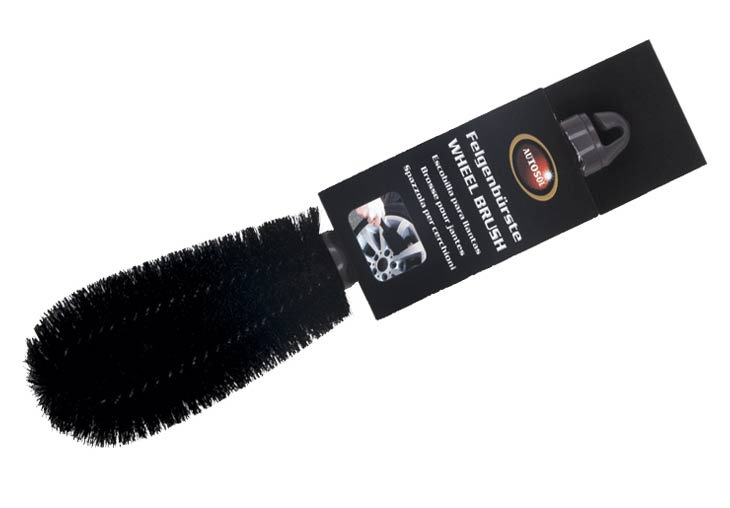

Для очистки между спицами удобны ершики и щетки меньшего размера:

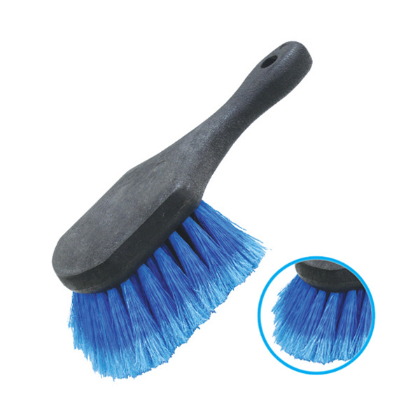

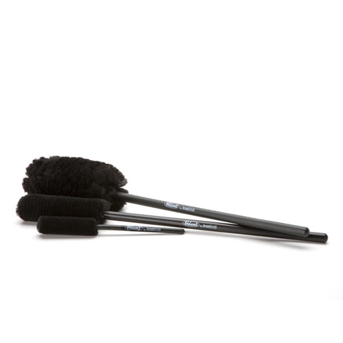

Для очистки внутренней части дисков используют специальные длинные щетки, например:

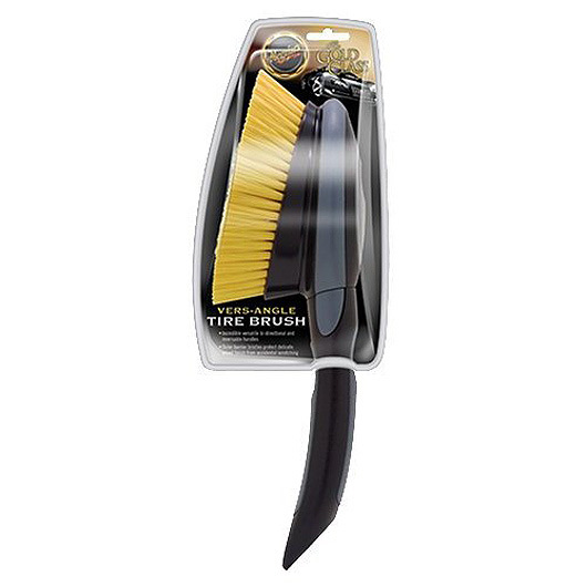

Для очистки и поднятия ворса шин отлично подойдет щётка с твердой щетиной и короткой ручкой:
Конечно, нет необходимости приобретать все различные виды щёток для очистки колесных дисков, так как многие из них могут заменить друг друга. Достаточно иметь несколько из них — включаем принцип разумной достаточности!

P.S.: Где что читал, что щетка от Vikan царапает ЛКП Диска(

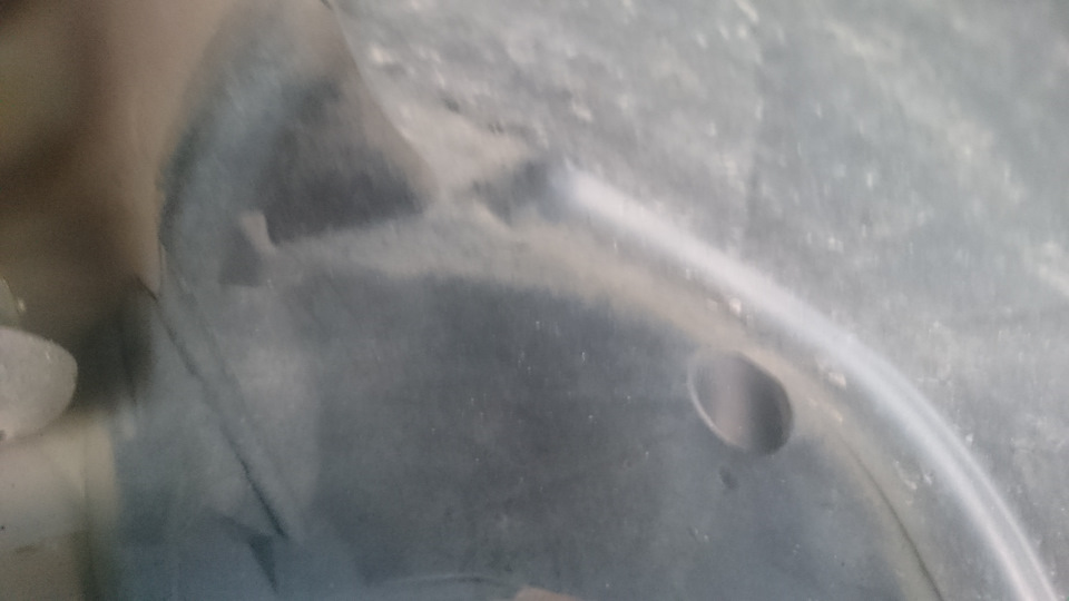

А почему сначала диски, а потом подкрылки? Может наоборот?
Скажем так в этом процессе: диски->подкрылки или подкрылки->диски последовательность не так важна. Главное это делать до основной мойки кузова. Относительно подкрылок и дисков, при мойки дисков в любом случае сбивается вся грязь и с подкрылок при помощи АВД. Да и при смывании из АВД подкрылок всё равно проходим и диск. Если нравится другая последовательность — делайте иначе — на результате мойки это не скажется.
Да я с той позиции, что вроде как отмыл диск, резину, а потом вычищать говна с подкрылков, которые загадят только что вымытое колесо. Двойная работа, снова смывать)
Все основные "говна" с подкрылка смываются АВД при мойки диска. Наносить APC и вычищать щеткой кучу песка не имеет никакого смысла. А вот оставшиеся загрязнения ничего не испортят, когда мы будем смывать их с подкрылка. Сейчас сфотографирую, что хочу сказать)
Тоже верно.
Сори за убийственное качество от телефона)) Сфотографировал сейчас. Я к тому, что там практически нет какой-то страшной грязи, которая критически скажется при мойке в последнюю очередь. Мойкой с APC мы очищаем пластик, чтобы потом нанести вкусняшку — об этом в четвёртой части)
Согласен, спасибо за фото)
