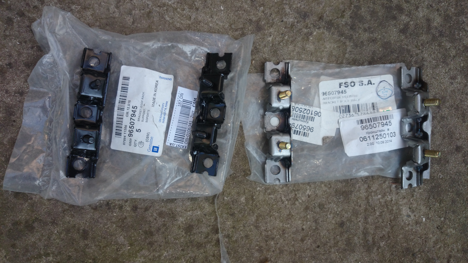

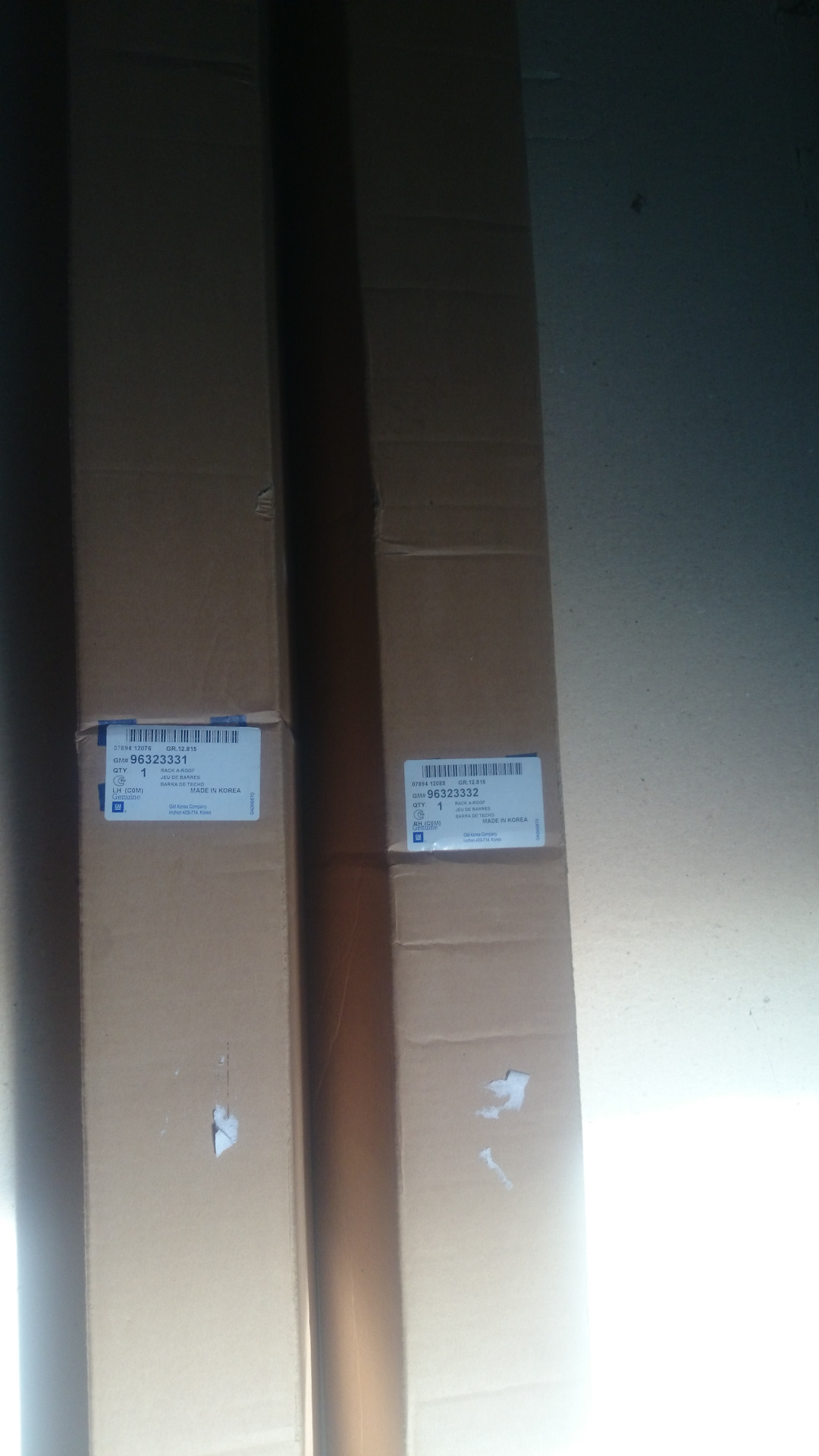

Сами рейлинги были приобретены у оф. дилера — у них была самая низкая цена. При чем правый дешевле чем левый. А вот мелочевку заказал на Exist. Часть пришла оригинал GM, часть заменители FSO.
Для справки:
96323331 Рейлинг багажника левый
96323332 Рейлинг багажника правый
96323347 Заглушка рейлинга передняя левая
96323348 Заглушка рейлинга передняя правая
96323349 Заглушка рейлинга задняя левая
96323350 Заглушка рейлинга задняя правая
96507945 Кронштейн рейлинга (4 шт)
Это то, что необходимо в любом случае.

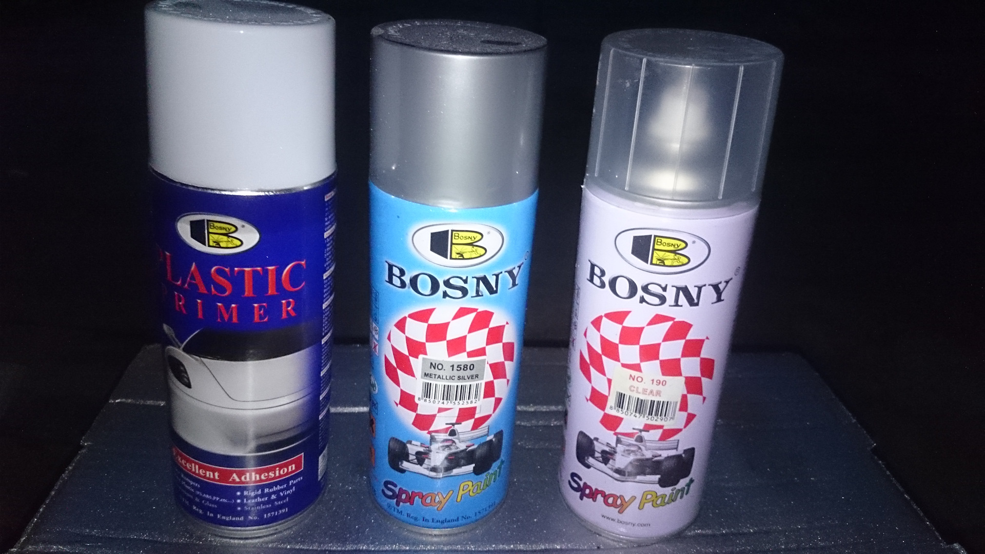

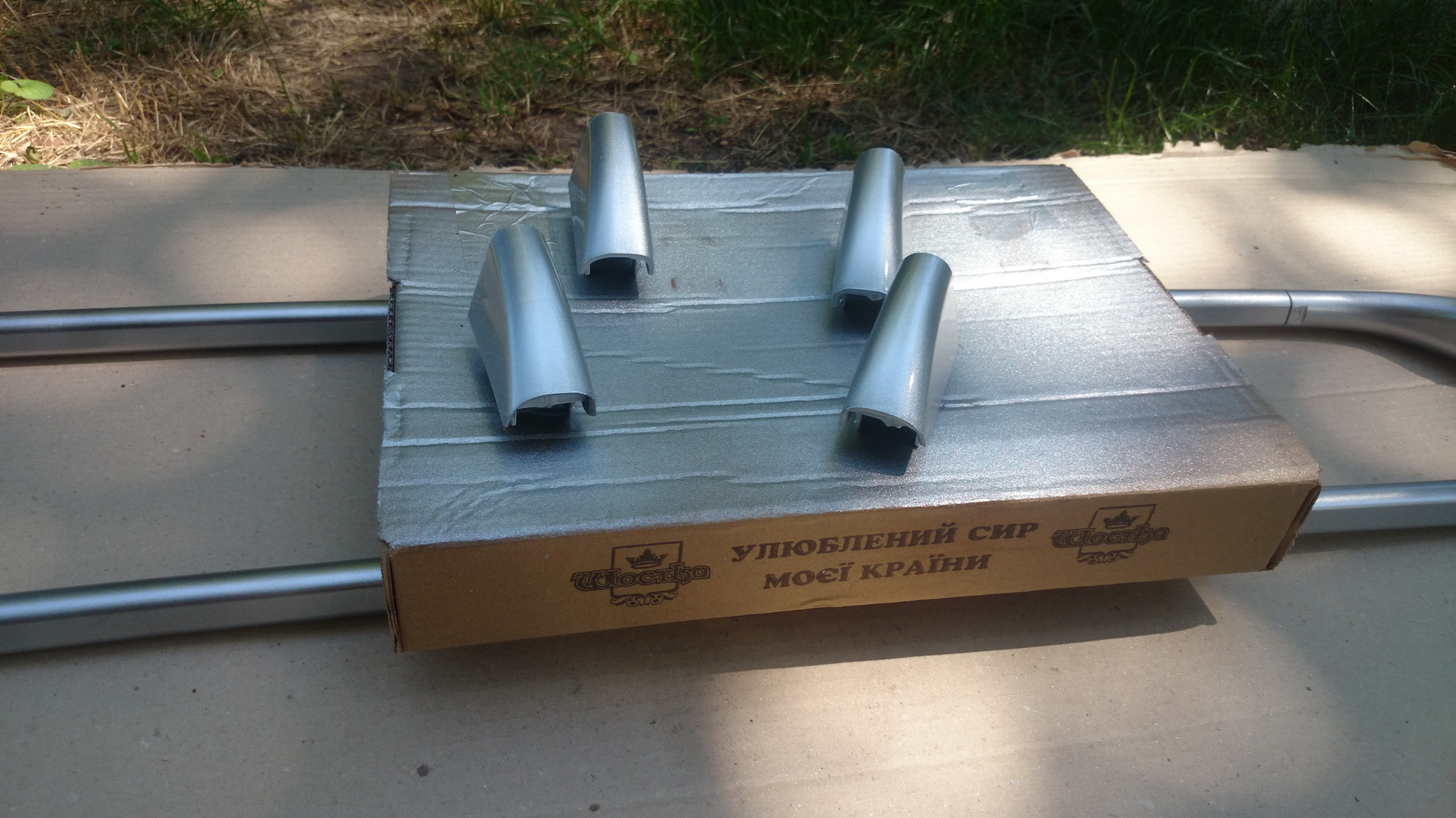

В тоже время, меня сильно расстраивал мрачный, черный цвет рейлингов. Особенно если учесть, что машина-то светлая. В общем, понаблюдал я в потоке за другими авто с рейлингами и решил, что рейлинги в серебренный металлик это то, что я хочу.
Ну, а когда хочется — это хуже чем болит!
Для перевоплощения были приобретены:
грунт для пластика Bosny — 1 баллон. Т.к. заглушки рейлинга пластиковые, решил перед покраской загрунтовать их.;
краска серебристы металлик Bosny №1580 — 1 баллон;
лак Bosny №190 — 1 баллон.
Данные материалы были приобретены в интернет магазине Аэрозольных красок — Spraypaint.
Процесс покраски описывать нет смысла, все по технологии: обезжирил — грунт — грунт — краска — краска — лак -лак. Все дело лишь в вашей технике и навыках. Но должен признаться у меня есть с этим проблемы, поэтому пару косяков я таки допустил :(
В целом, как идея — рейлинги в серебро мне нравиться, но вот мое исполнение несколько заколхозило эту идею.

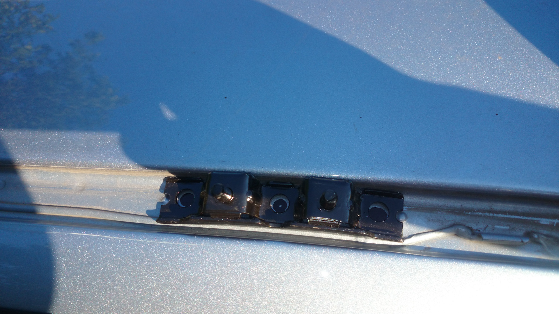

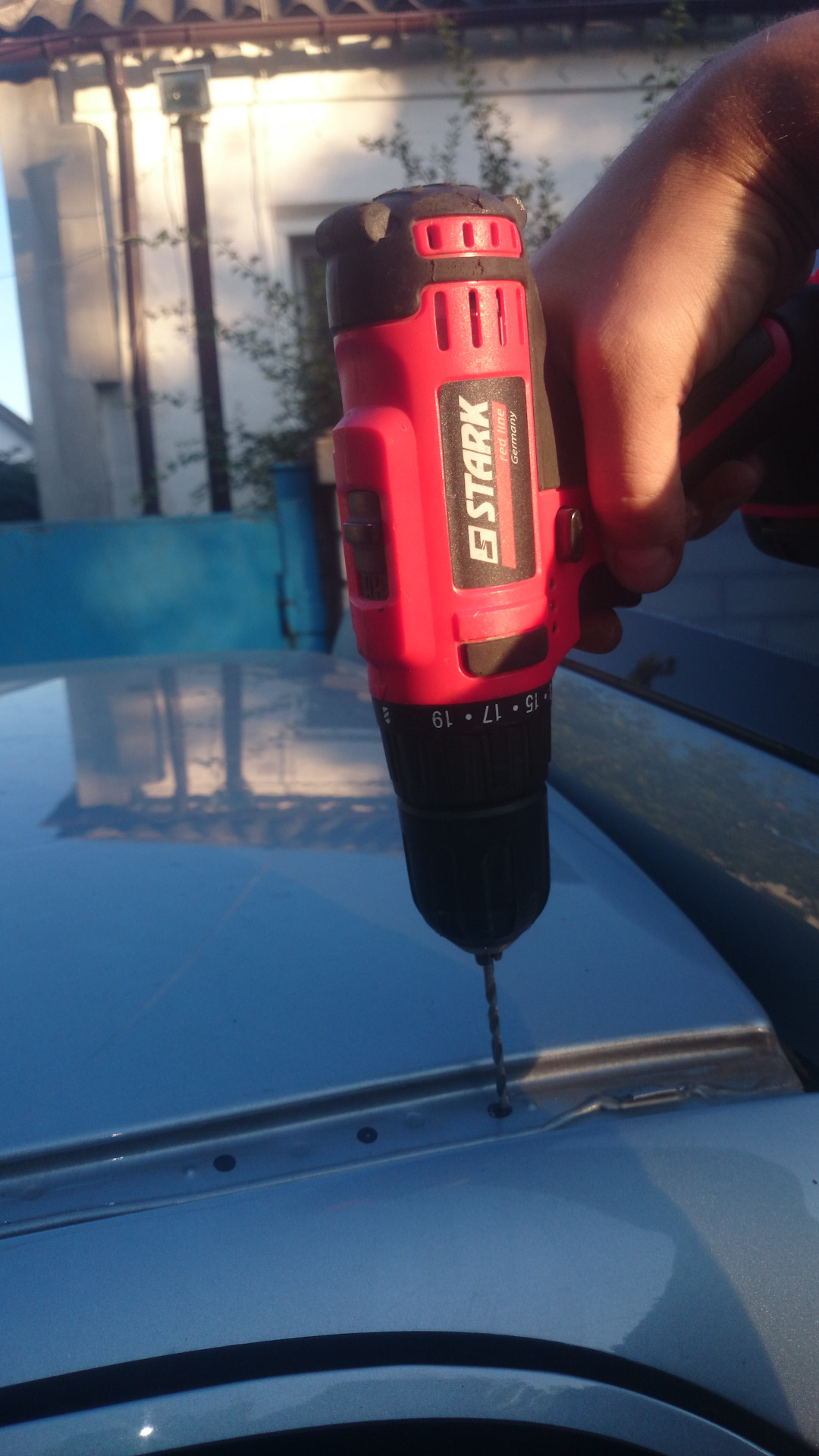

Признаться, еще в начале, когда понял, что надо просверлить крышу я прифигел… :) Блин, собственными руками сделать 12 дырок в крыше… Это ж какие нервы надо :)

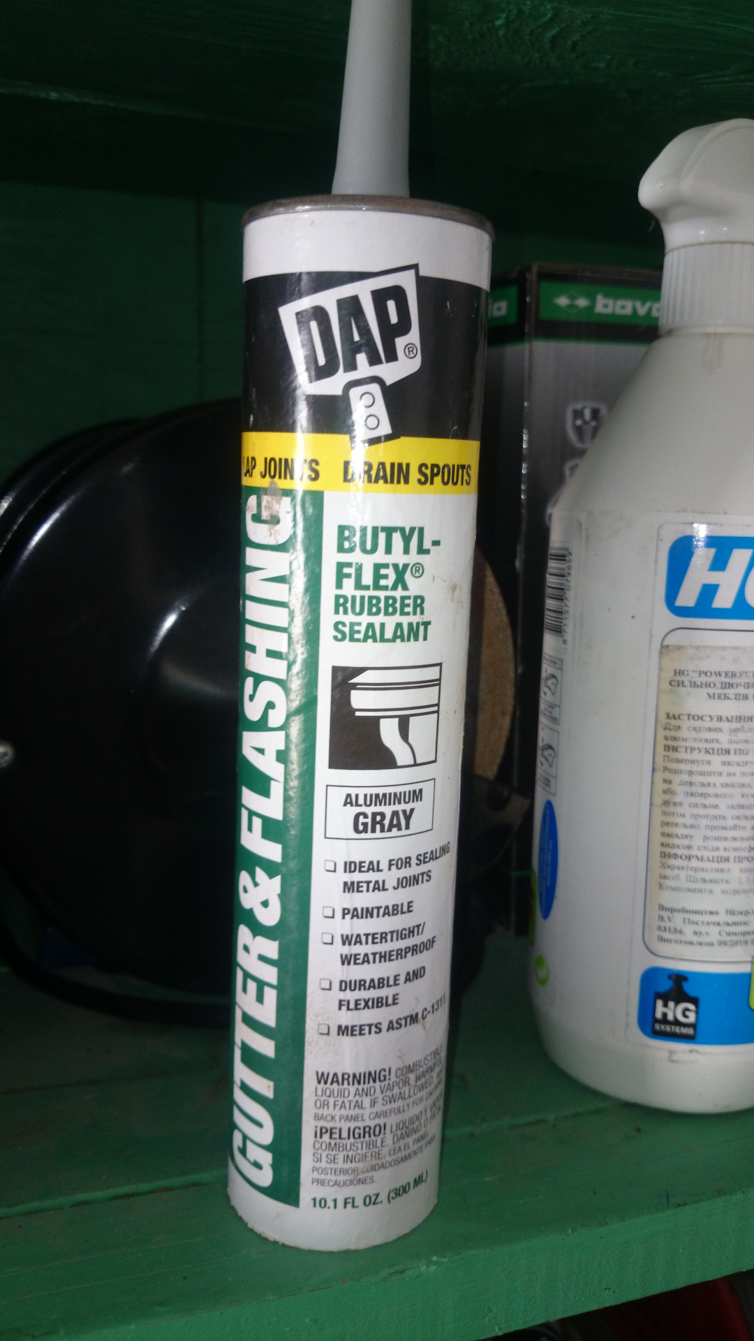

Поэтому для герметизации мест крепления кронштейнов к крыше, заранее был приобретен герметик для кровельных работ.
В целом, по установке все интуитивно понятно, и в выше приведенном обзоре все пошагово расписано, так что я только приведу картинки :)
Но вкратце алгоритм такой:

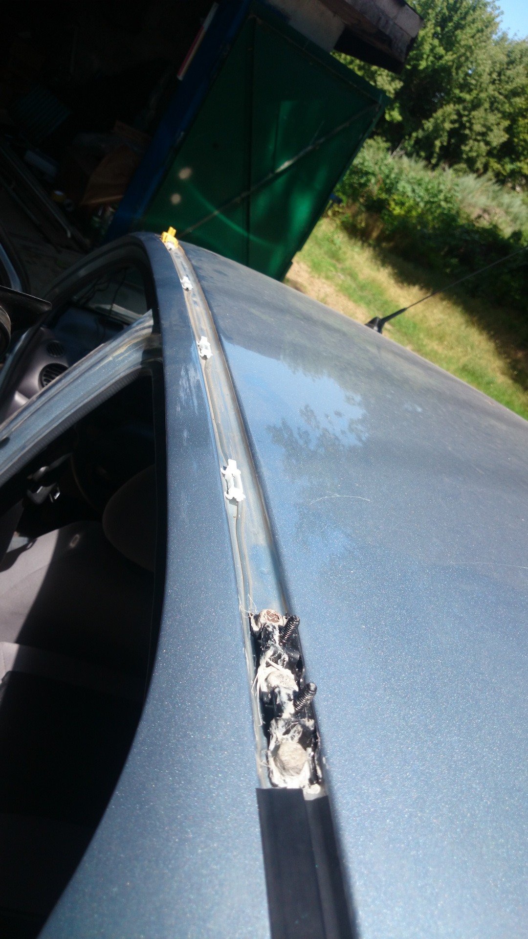

Снимаем потолок — учитывая что кузов хетчбек, со снятием проблем не возникает, при чем самое сложное это сорвать клипсы.
Демонтируем стоковые молдинги;

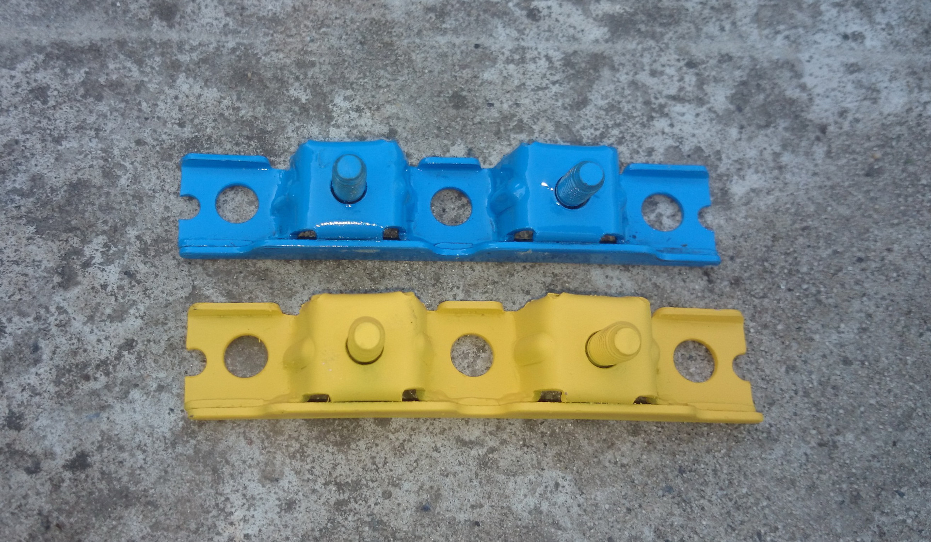

Выставляем кронштейны по местам и размечаем места для отверстий;
Высверливаем отверстия для болтов крепления кронштейнов;
Обильно промазываем герметиком как отверстия так и болты и затягиваем гайками из салона подложив широкие шайбы;
Устанавливаем молдинги;
Устанавливаем и прикручиваем рейлинги, защелкиваем заглушки.
