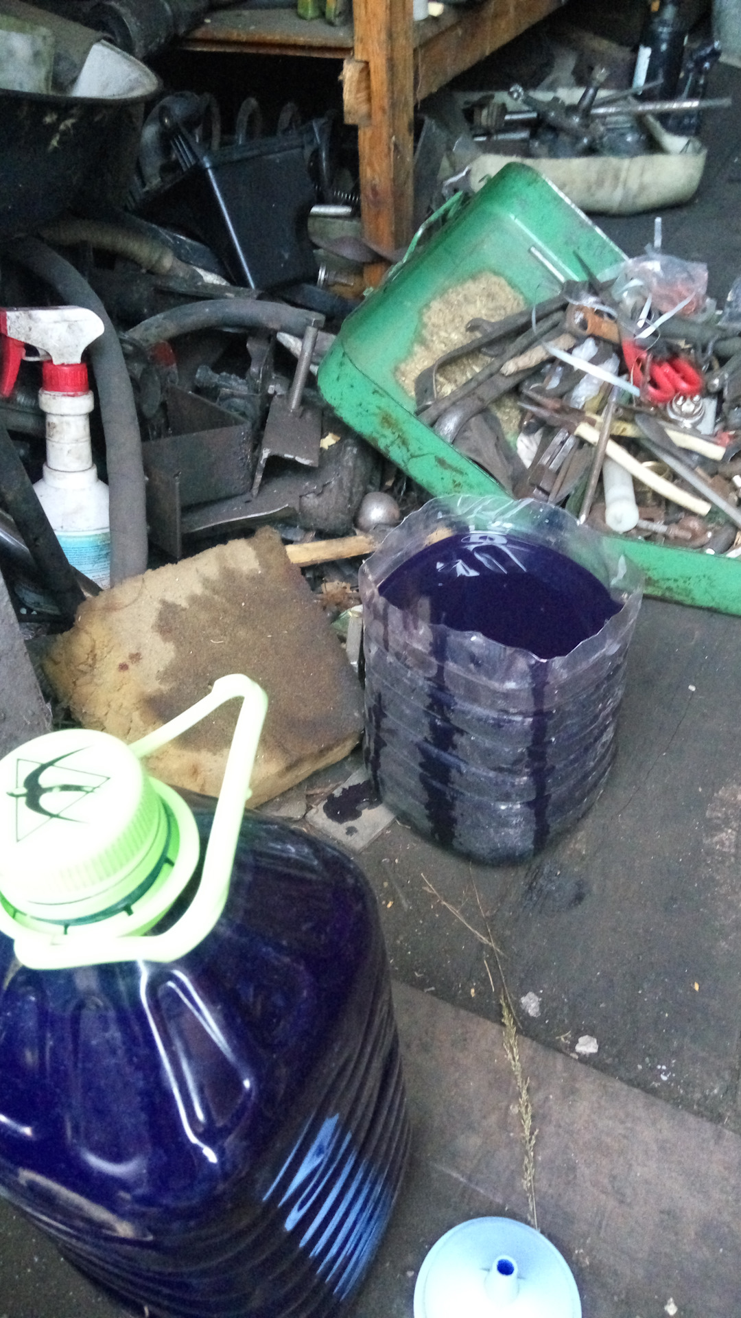

Кстати, открутив пробку (ключом на 14), слилось около 4х литров масла, цвет был чуть темнее нового.

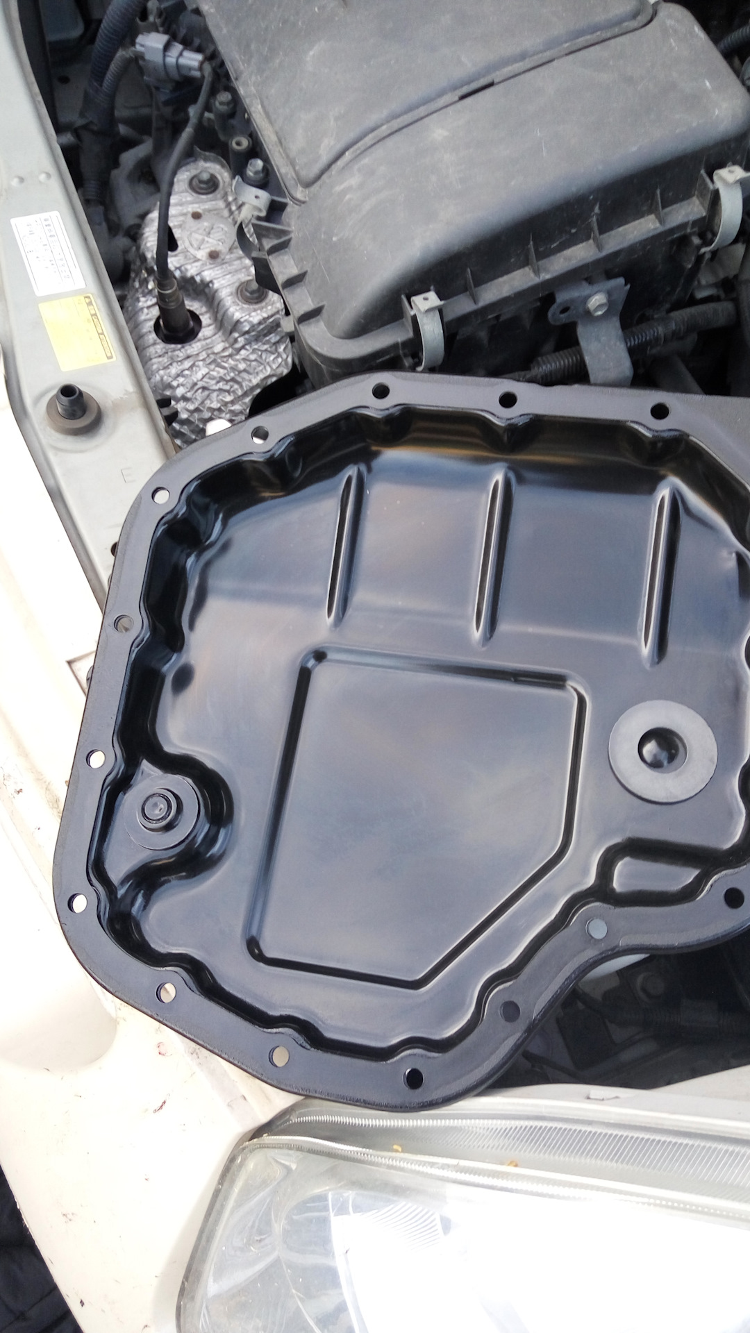

Сняв поддон (перед этим открутив 17 болтов ключом на 10) слилось еще где-то пол литра. На дне поддона был налет, как и на магните.
Промыв все тщательно отложил в сторону.

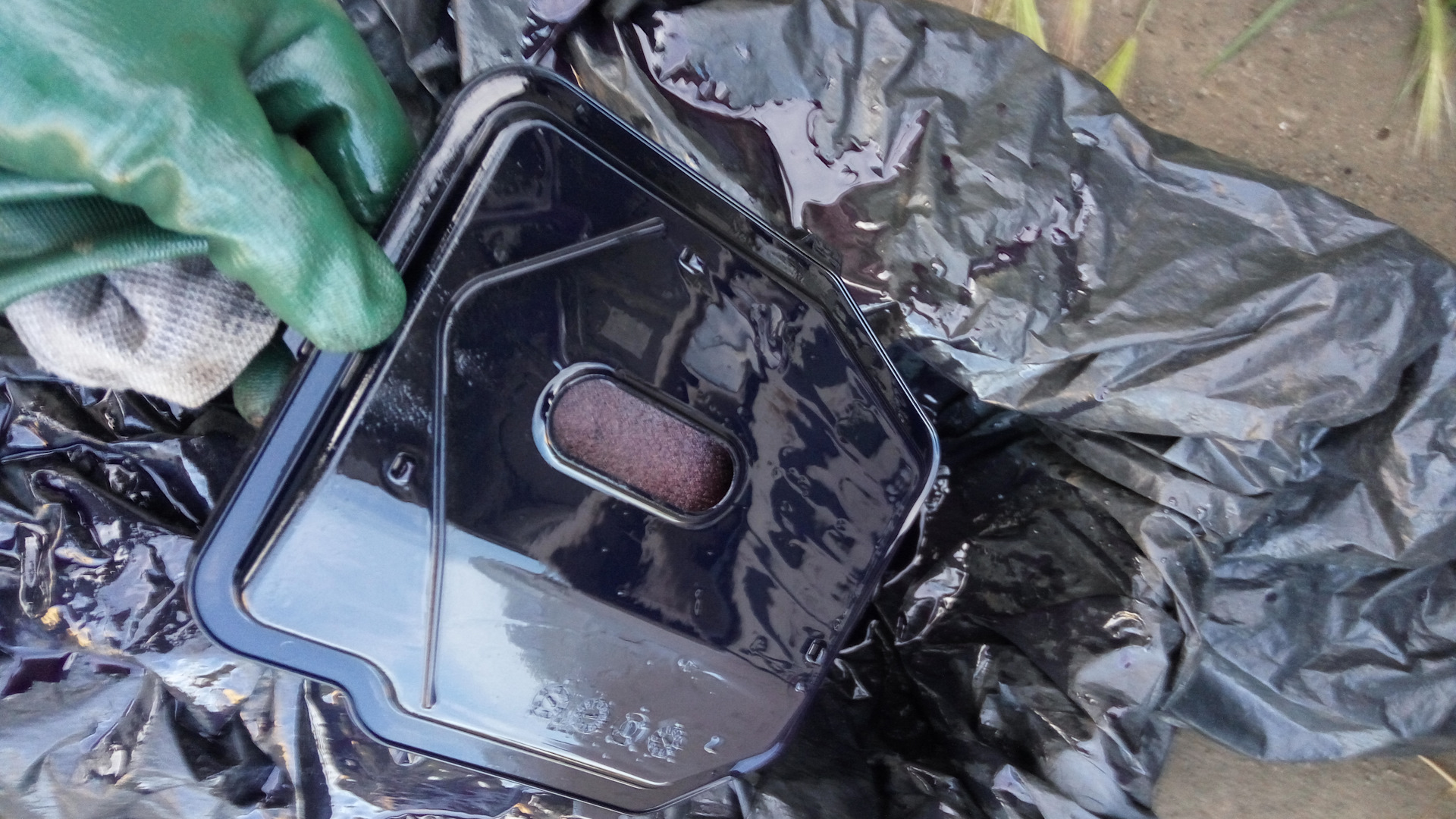

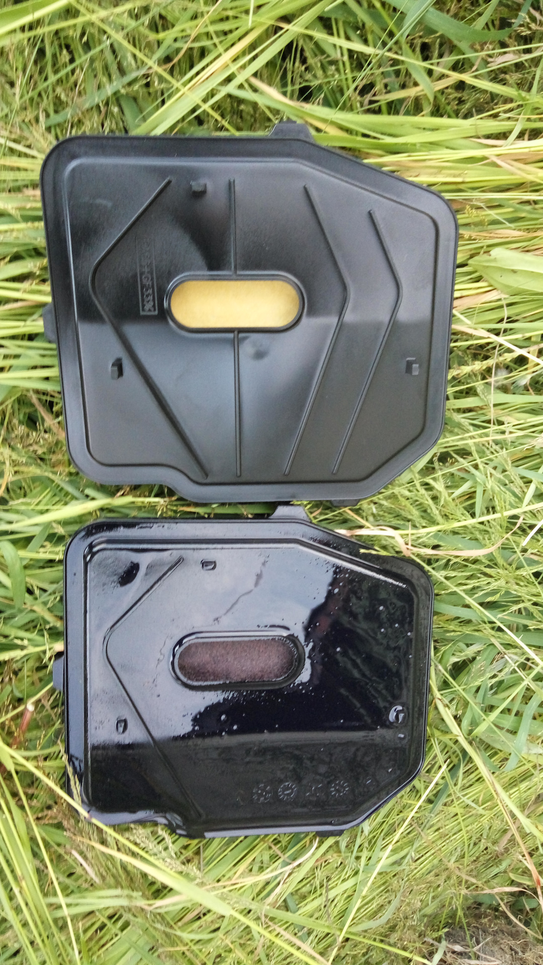

Насчет загрязнения фильтра не скажу, был в масле, особо не изучал, сразу в мусор.

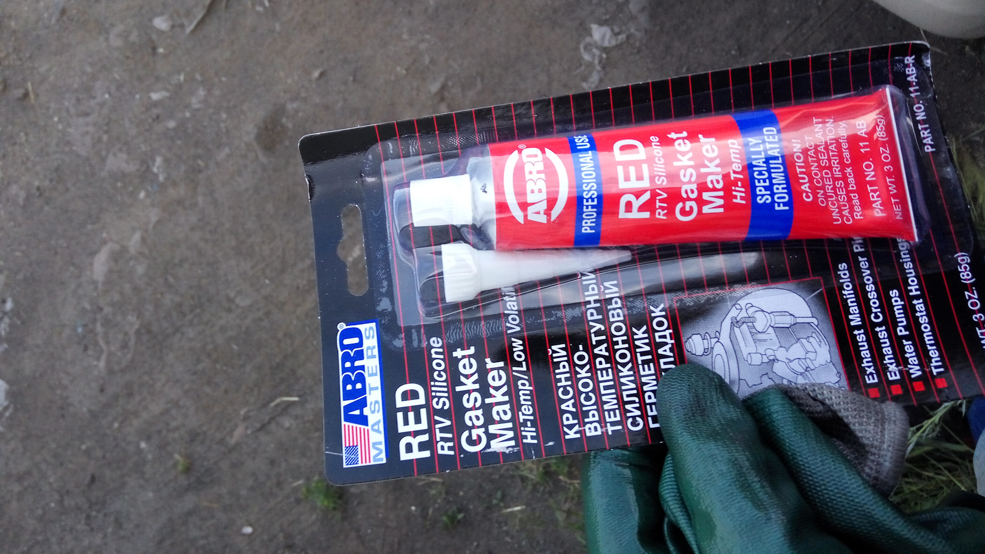

Прокладка была в хорошем состоянии. Все протерев, поставив фильтр и нанеся герметик, прикрутил поддон обратно.
Масло заливается через отверстие где щуп. Масло лил оригинальное Toyota CVT Fluid TC 08886-02105 (брал на разлив, 650 рублей литр, взял 5 литров). Залил сразу 4 литра до отметки cold, сел, подергал передачи, уровен остался прежним. Проехал километров 30, уровень так и остался. Оставил машину на ночь, утром пришел, уровень спал, залил еще пол литра. На все ушло около двух часов, при том что первый раз менял масло в вариаторе.

Герметик: 170р.

Приветствую! Номера фильтра вариатора не осталось?
Здравствуйте, искал по этому 35303B2011. Брал:
Производитель: Cob-Web;
Номер: 166710;
