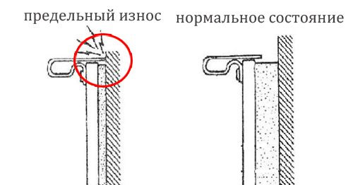

Первым сигналом для замены передних тормозных колодок — это их толщина. Номинальная толщина 10 мм, предельное значение 2 мм. Если толщина менее предельного значения то колодки необходимо заменить.
Также на колодках устанавливается индикатор износа, который при минимальной толщине колодки достает до тормозного диска и начинает издавать неприятный металлический звук!

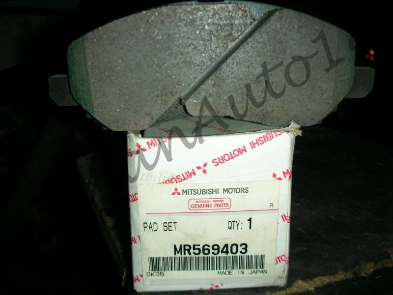

— Оригинальные номера тормозных колодок Mitsubishi
4605A557, MZ690568, 4605A261, MR569403, MR527675, MZ690348 (внутри Textar), 4605A364, MN102618 (внутри Akebono), MZ690186, MR527674, 4605A491, 4605A530, 4605A317, MMR527675, MR510735, MR510736, MR510737
ММС не является производителем колодок, а только упаковщиком, соответственно и номеров так много, так что внутри могут лежать колодки от различных производителей.

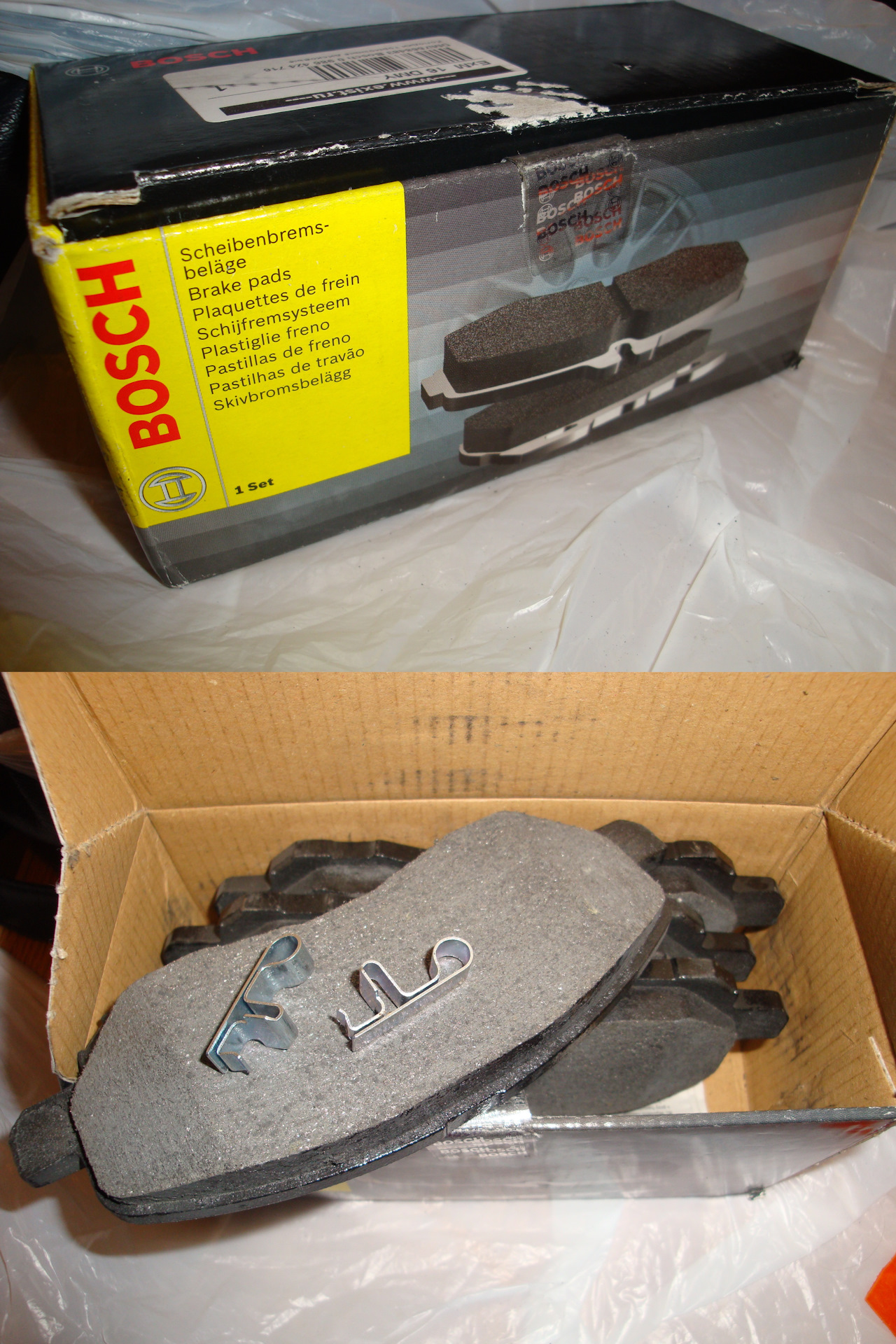

— Bosch (Германия)
0 986 424 716
Средняя цена 25$.

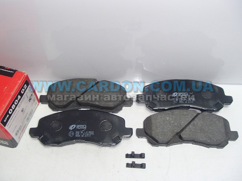

— Remsa (Испания)
0804.02
0804.12
0804.20
Средняя цена 25$.

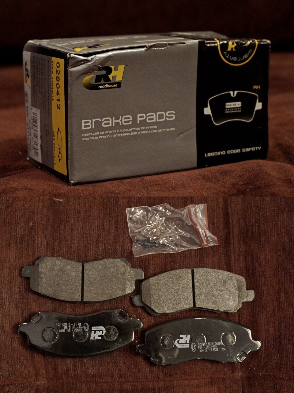

— Road House (Испания)
280412

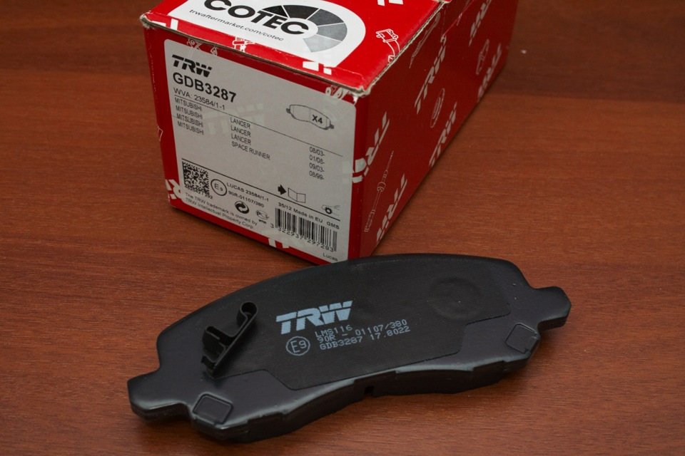

— TRW (США)
GDB3287
Средняя цена 25$.
