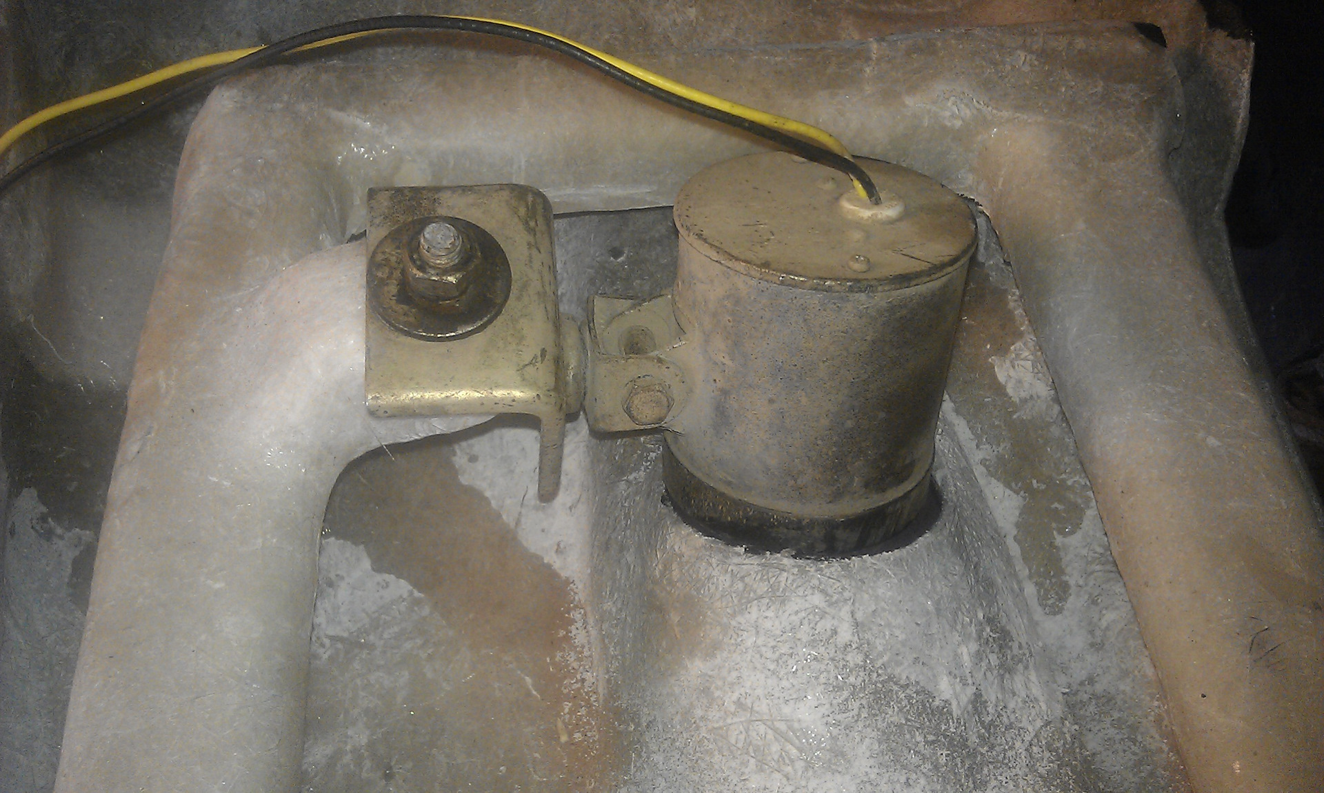

Те, кто уже ставили себе стеклопластиковые бамперы от proexpert, писали о том, что имели место сложности с установкой противотуманок т.к. выступ, на который они крепятся отличается от штатного.
Кто-то городил пластинки, кто-то подпиливал ребра жесткости…
На самом деле, ларчик открывается проще:

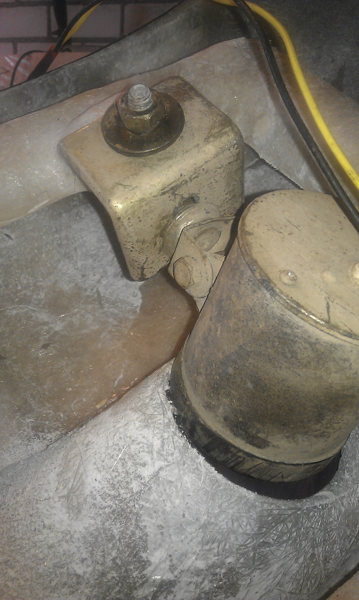

1. Снимает крепежный уголок
2. Растачиваем его на 1мм
3. Переворачиваем и крепим как на фото.
Все, фары имеют свободный ход по жолобу и пусть и не идеально, но подхоят к отверстию.

И вот так ещё до кучи ! ))www.drive2.ru/l/5486838/
Хороший вариант!
И размерчик в диаметре будет в аккурат ))
