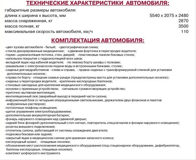

ГАЗ-32214 — автомобиль скорой помощи на базе фургона ГАЗ-2705. Серийно производится с июля 1996 года. Дооборудование медицинских версий «Газели» производит нижегородская фирма «Самотлор-НН».
Цвет кузова ГАЗ 32214 – белый
Высота салона
Цветографическая схема по ГОСТ Р50574-2002
Антиблокировочная система тормозов (привод 4х2)
Матированные на 2/3 высоты стекол окна медицинского салона
Одно из окон салона со сдвижной форточкой
Перегородка между кабиной и медицинским салоном со сдвижным окном
Люк (аварийный выход) в передней части салона потолка
Сигнально-громкоговорящее устройство
Фонари наружного освещения над боковой и задней дверьми медицинского салона
Фильтро-вентиляционная установка
Отопитель салона ГАЗ 32214-32, работает от системы охлаждения двигателя
Розетка внешнего подключения 220V
Розетки в салоне 12V
Потолочные плафоны освещения
Местное освещениеподножки боковой двери медицинского салона
Щиток управления электрооборудованием
Термошумоизоляция
Отделка потолка и стен легкомоющимся пластиком
Cиденья:
сиденье в головной части носилок
сиденье по левому борту
многоместное сиденье с правой стороны медицинского салона
Мебель:
шкаф-стеллаж по левому борту
умывальник с электронасосом подачи воды и встроенными бачками
стол
Крепление для двух кислородных баллонов (.)
Инфузионный блок (с двумясветильниками и держателем двух флаконов инфузионного раствора)
Приемное устройство для носилок
Носилки фирмы EMS
Плащевые носилки
Боковаяподножка
Огнетушитель типа ОУ-2 в мед салоне
