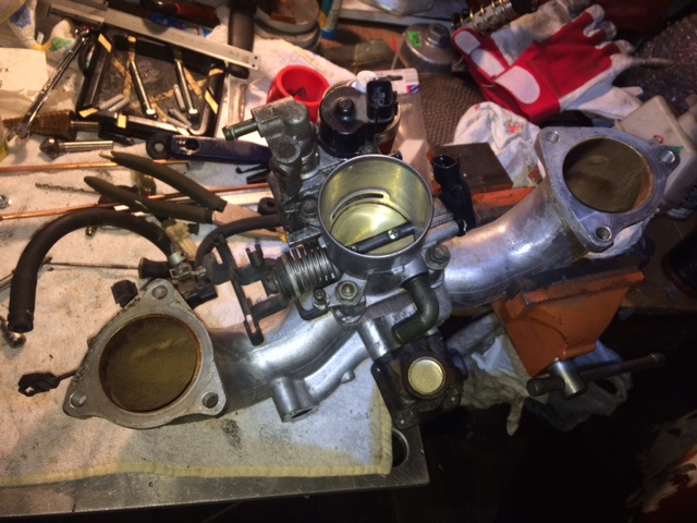

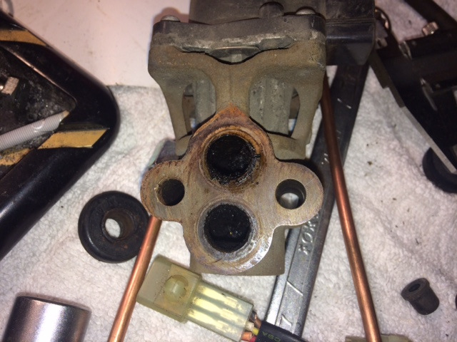

Открываем капотку и находим наш клапан EGR
Скидываем клеммы с АКБ и разъем с клапана EGR. Накидный ключом откручиваем два болта на 12
Вытаскиваем клапан и не забываем про прокладку.
Вот какой он клапан то
Замачиваем внутренности клапана промывкой карбюратора
Смотрим на состояние канала в коллекторе
Начинаем его промывать пенным очистителем с подсоединением трубки (идеально подходит трубка от средств для промывки кондиционера)
Вот что выходит из канала
Промываем с перерывами 5-10 минут чтобы очиститель съедал нагар. повторяем процедуру раз 5.

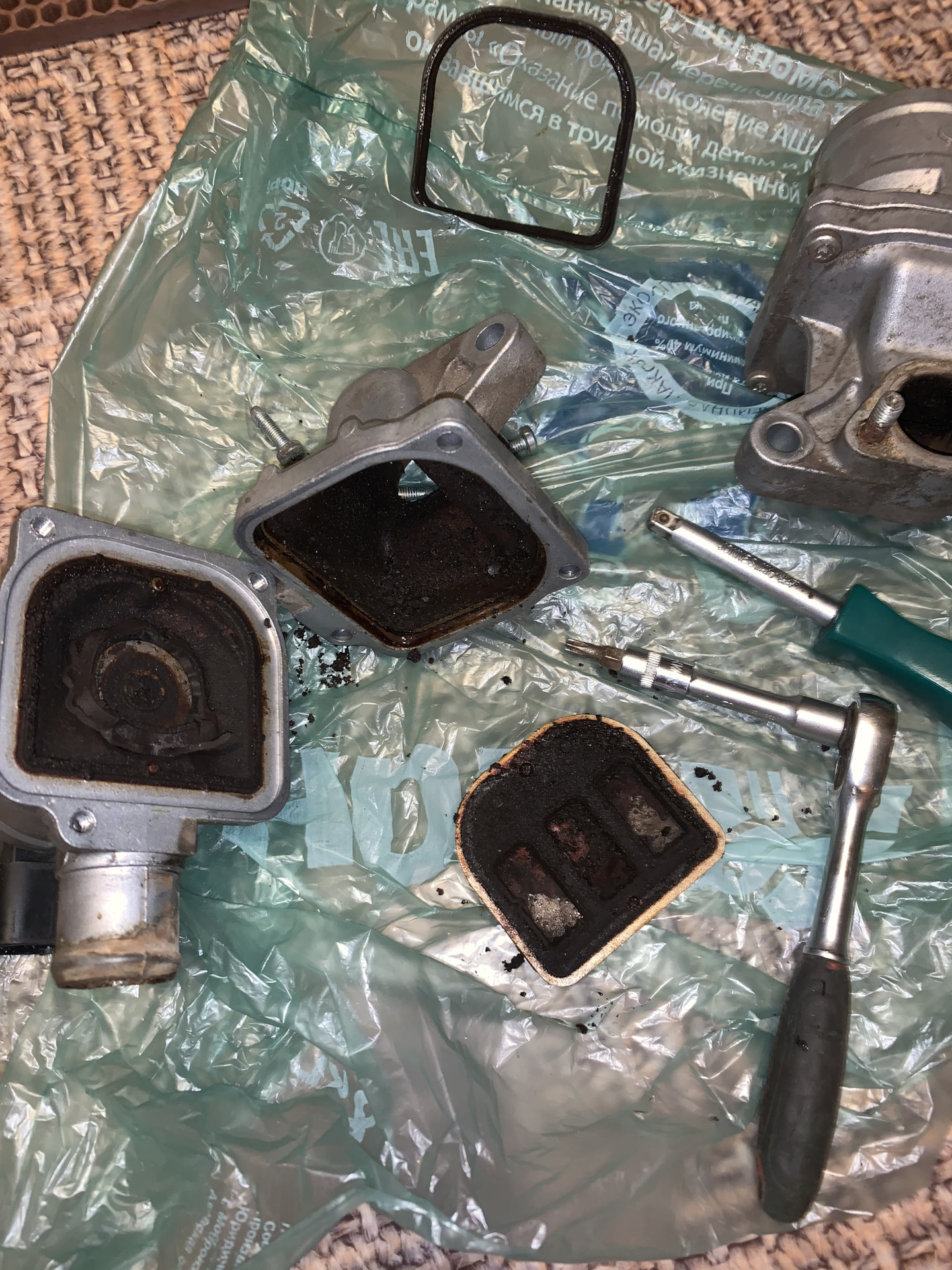

Пока мы промывали наш клапан откис. начинаем его разбирать. откручиваем 4 винта и получаем
Берем притирочную пасту и нужно притереть клапан. для удобства я смастерил вот такую приблуду
Наносим пасту и вперед.
После притирки теперь все тщательно вымываем. Нагар который скопился в нем и саму притирочную пасту. Сущим. Собираем.
Теперь нужно проверить клапан на герметичность.Для этого наливаем в одно отделение керосин и ждем минут 5 если на обратной стороне началось мокрение или керосин сразу перетек в другой отсек то клапан притерся не герметично. Нужно повторить процедуру.
Если все получилось с первого разу собираем систему в обратном порядке.
На этом процедура очистки завершена.

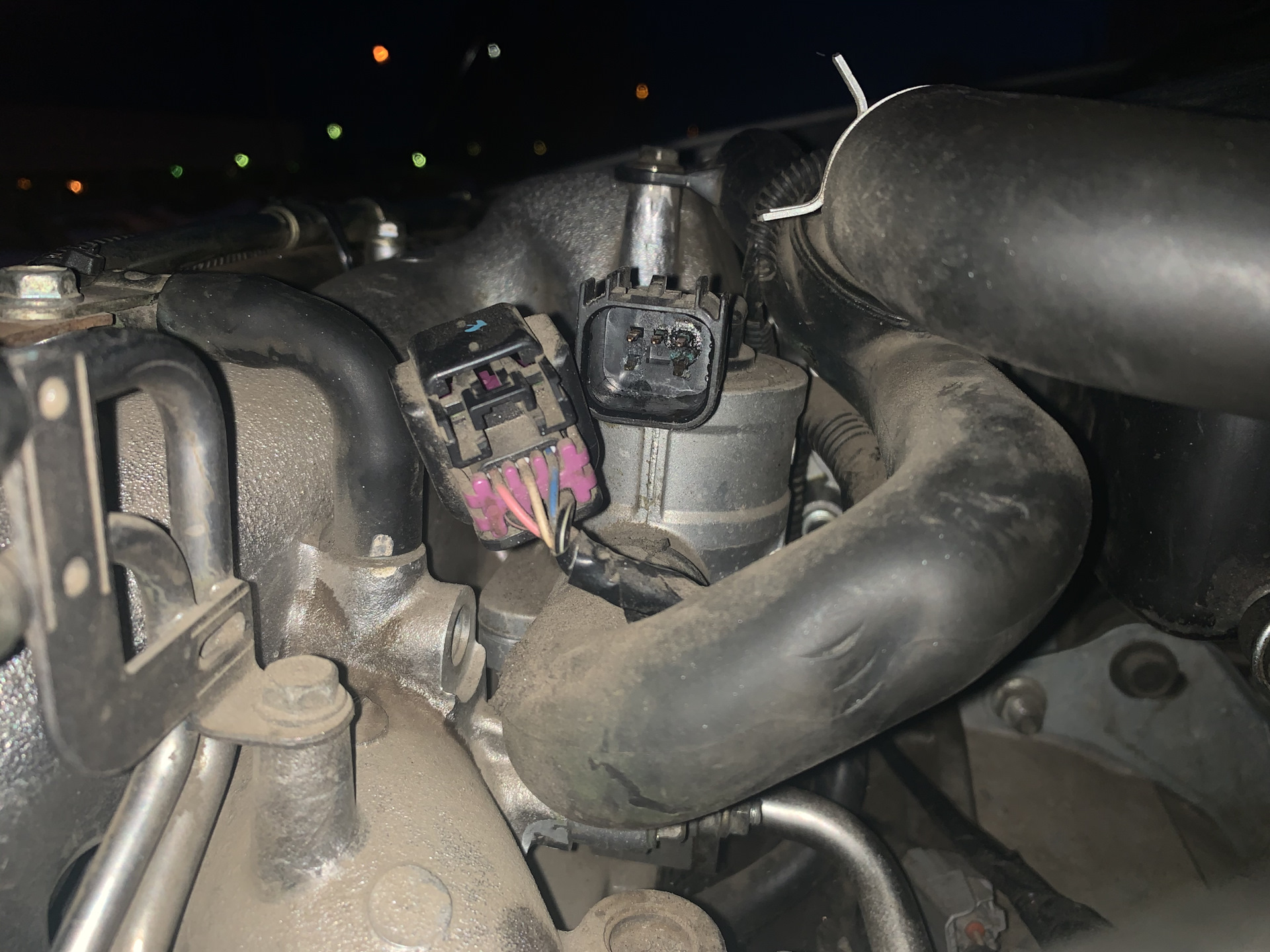

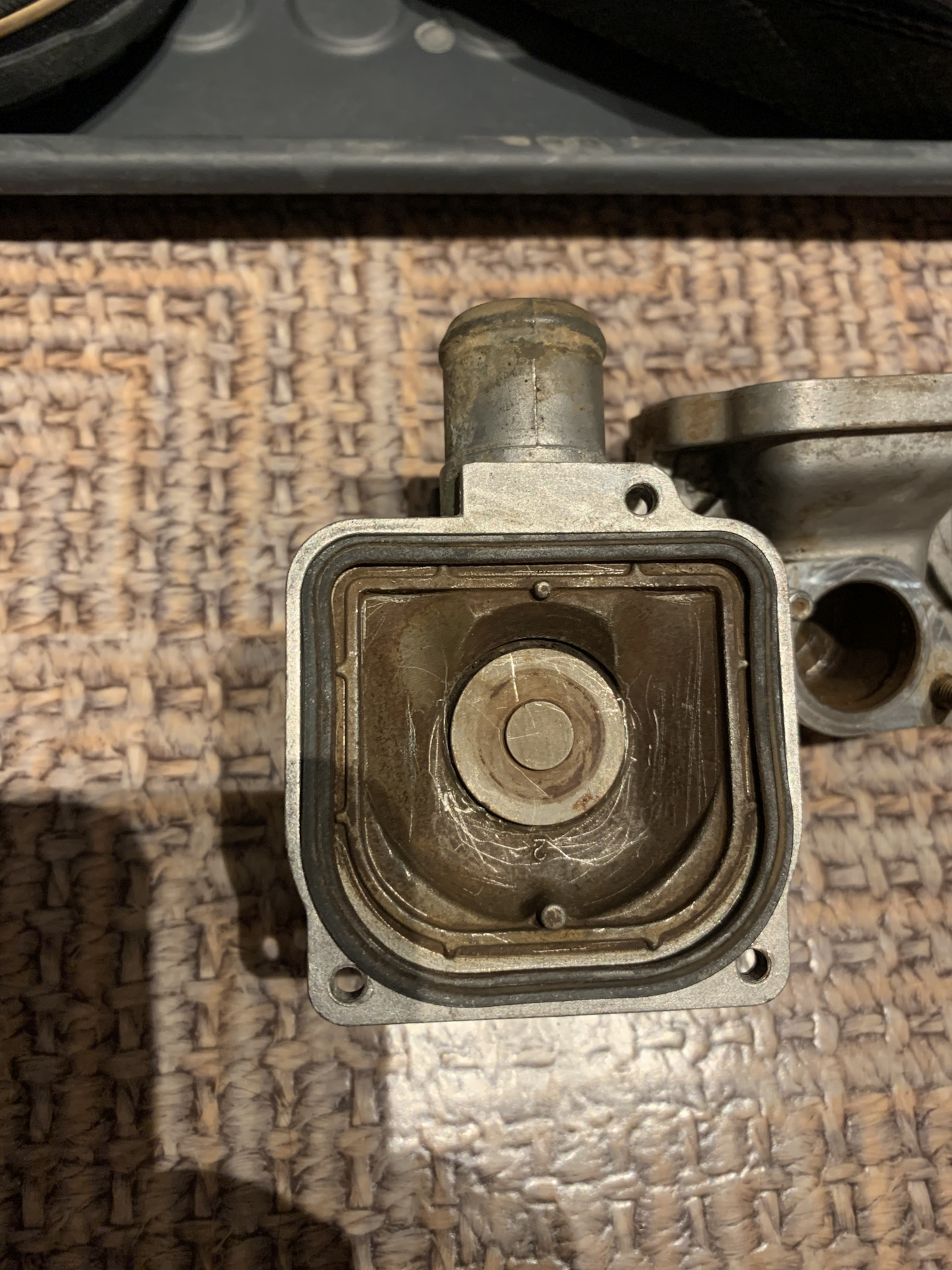

Разобрал клапан и офигел если честно. По хорошему его бы поменять. Обошелся чисткой. Сдохнет -заменю.

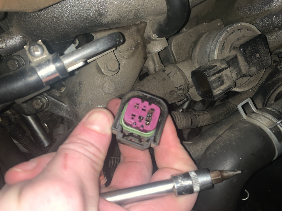

Влага в разъеме
Влага на фишке

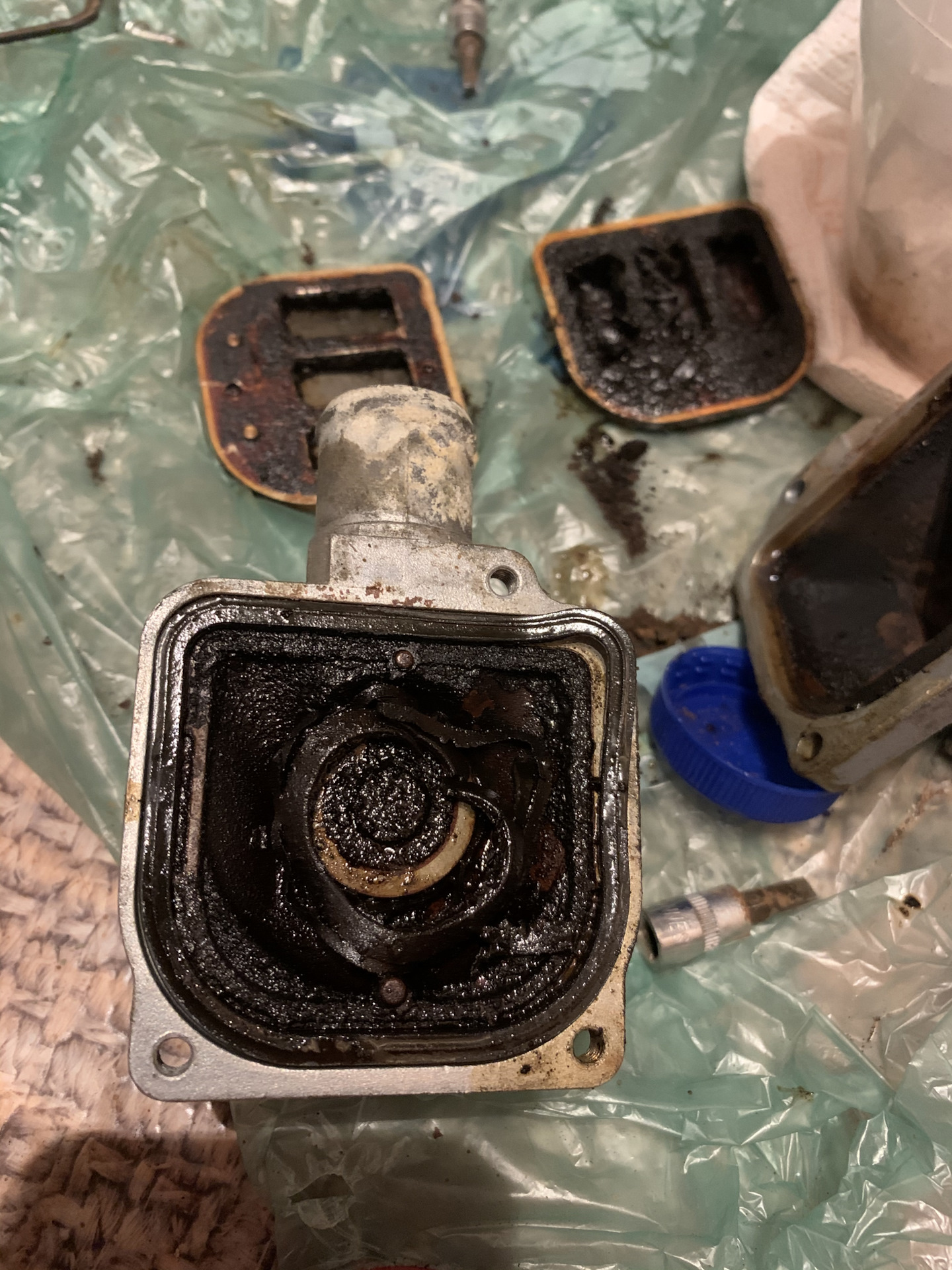

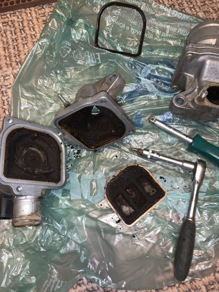

Задние тоже не мешает посматривать… Я тут залез в них и офигел. ЭБУ выдавал ошибку р2135, р2138, р0607. Переворошил все минусы, вычистил дроссель и протер пыль в педали газа. А причиной ошибки стал ЕГР. В фишке клапана со стороны водителя нашел окислившийся контакт и влагу. Жижу/конденсат давило с клапана в фишку. Тачка жестко тупила с 2000 да 3000 об/мин. периодически вылетал чек и машина не ехала больше 20-40 км/ч. Машина у меня с сентября 2020.

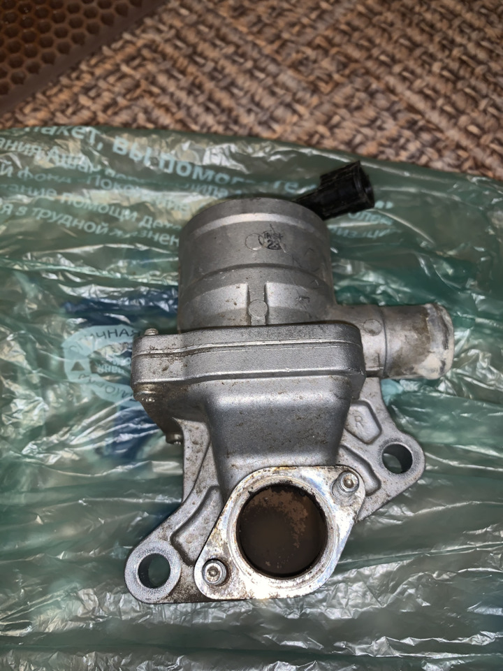

Вот этот!

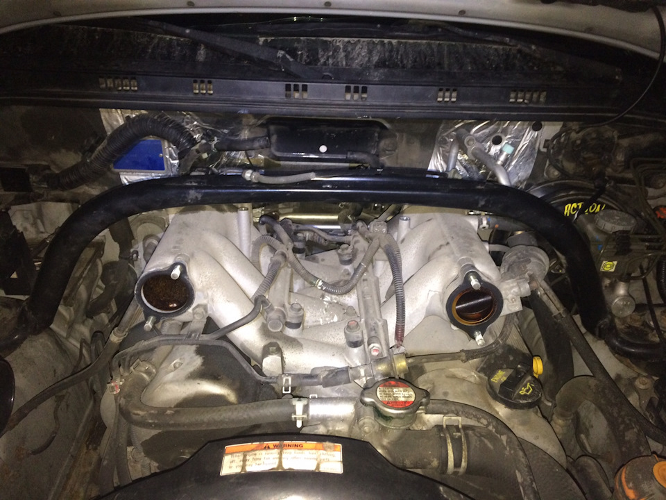

Пришлось снимать ДЗ и часть коллектора)
Очень похож на клапан от сузуки гранд витара хл7. Только достать не так его просто! Снять можно, поставить не получилось в этот раз, был один в гараже и подержать некому было!

Хороший отчет, надо бы и свой почистить, только вот не понял что за трубка идет от выпускного коллектора во впускной?
менял выпускной коллектор, тубок ни каких небыло…
система егр
и еще вопрос.что за трубка под EGR при чистке канала туда вся эта грязь не поподет? суба GG2-040407
нет не попадет
привет.куда наносить притиручную пасту
туда же куда наносится паста когда притираются клапана в головке двигателя
Спасибо, все прошло как по маслу, с той лишь разницей, что в паук пришлось раз 25 пеной дуть, от туда так и перло, клапан был оч грязный, он практически залипал, после процедуры педаль газа не узнать, большое человеческое тебе еще раз !
Рад что помог. Обращайся.
дай пожалуйста номер таётовского maf .
Не могу понять, обязательно ли его "притирать" ? только внутри ? или на месте стыка ? не пойму, вроде потом все все равно мыть от этой притирки (кстати, чем мыть ? чистым спиртом\керосином ?)… в общем как бы не нарушить его герметичность залезая туды в первый раз .
сначала проверь на герметичность. если ее нет притирай. промывку делать очистителем карбюратора.
Этот пенный очиститель полностью выходит сам что ли? Что то не догоню. Или же потом придется протирать изнутри все?
выходит сам. и испаряется
Сколько времени выждать что бы он полность испарился?
не нужно выжидать. собираешь и все. нечего страшного в этом нет!
Спасибо:)

проделал сию операцию, попытался открутить трубку между впуском и выпуском, сверху смог, а нижнюю гайку никак (у нас трубка с другой стороны коллектора и очень мало места) только пару граней слизал на гайке(
Хоть такой же пенный очиститель и купил, но не понравилось им работать, оттирал внутри коллектора тряпка+отвертка+растворитель 646.
Гуано в егр было кошмар сколько, почти целый балон карбклинера вылил, так и не оттер до конца.

Привет! Как его притирать? Как клапан нанести притирочной пасты? он неразборный, а отверстия очень маленькие…
берешь шило, на кончик выдавить притирочной пасты, в другой руке клапан, нажать на пружинку и шилом нанести (или чем удобно) на кромку клапана
Спасибо за отличное руководство! Пытался открутить без съема генератора — не смог сорвать болты. Снял электронную часть, понажимал клапан — сильный люфт и подклинивание при отпускании. Если понажимать на заведенном двигателе, иногда обороты начинают плавать даже после отпускания.

Как вариант он может залипать. у меня когда я глушил этот клапан при нажатии на газ шла детонация. поэтому решил привести его в порядок. разобрал промыл притер. теперь тишина. детонация пропала. двигатель работает ровнее
Еще немного удивляет необходимость притирки. Выработка присутствовала? Как определил необходимость притирки? Или "хуже не будет"?)
клапан не держал герметично.керосин сочился через него

тогда можно поподробнее, куда наносить притирочную пасту, и что с чем собственно притирать, а то теперь я не могу понять
проверь на гермитичность клапан. если не держит притирай. когда снимешь клапан сам все поймешь
а притирка я как понял, это электрической так сказать части клапана, и самих каналов?
нет самого клапана, механической части. электронику трогать не нужно.
