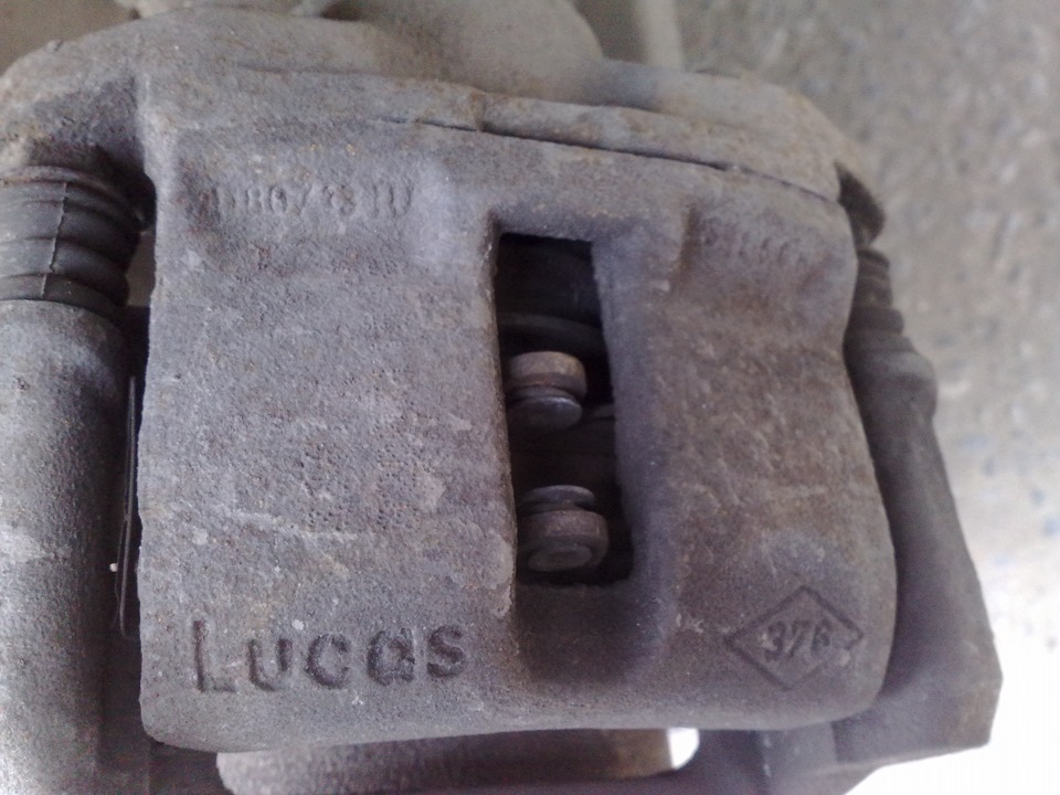

Как было обнаружено при переобувке авто на летнюю резину — тормозные диски через месяц-два исчерпают свой ресурс (www.drive2.ru/cars/renaul…ijj/journal/1047075/#post)… Также обнаружил, что после кратковременной поездки (минут 15-20 с работы домой) на ощупь тормозные диски сильно подогреваются, хотя тормозами я не злоупотребляю. Думаю, что кроме замены дисков (и соответственно колодок) требуется и хорошая чистка и смазка направляющих суппортов. Нагрев, как мне кажется, сигнализирует о том, что колодки не до конца отходят от диска из-за плохого скольжения направляющих суппортов. На нескольких видео из инета видел, что на многих Логанах с завода забывают смазывать направляющие суппортов, нужно этот момент проверить и у себя…

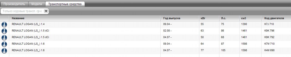

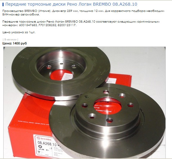

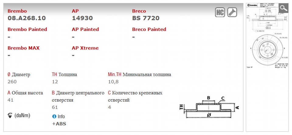

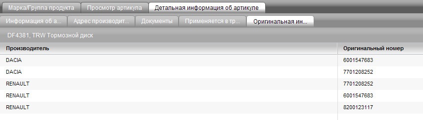

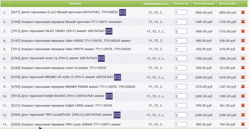

Начал я поиск комплектующих с Логан-шопа (см. фото) — выбор там большой, цены терпимые и все в наличии. Есть оригинальные диски Рено и соответственно колодки, они самые дорогие из всего ассортимента (говорят, что оригинальная у них от Рено только упаковка, а производители могут быть разными)… Меня заинтересовали фирмы Brembo (Италия) и TRW (Германия) — зашел на их офиц. сайты, получил массу полезной информации (см. фото). Также интересна фирма из Румынии Asam-Sa — подешевле и работает конкретно на Dacia-Logan… Хотелось бы о ней побольше узнать… Да, и конечно же Valeo…

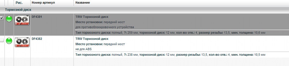

Ну вот и первые вопросы — у меня Логан 2007 г.в., 1,6 двигатель, без АБС, пр-ва Автофрамос. На сайтах TRW и Brembo для Логанов без АБС рекомендуют диски 238 мм и колодки соответствующие именно к этим дискам. Но я на форумах прочитал, что нужно брать на Логан и без АБС диски на 259 (260) мм, а 238 — шли на первые румынские Dacia… Как разобраться? Свои родные пока не замерял…
В Логан-шопе есть в наличии диски Brembo 259 мм, а колодки Brembo, согласно кодов, только для диска 238 мм (рекомендация оф. сайта Brembo)… В чем тогда разница колодок для дисков 259 и 238 мм? Колодки разной толщины? В общем вопросов масса… Потихоньку буду вникать, буду рад помощи от уже поднаторевших в этом деле парней…

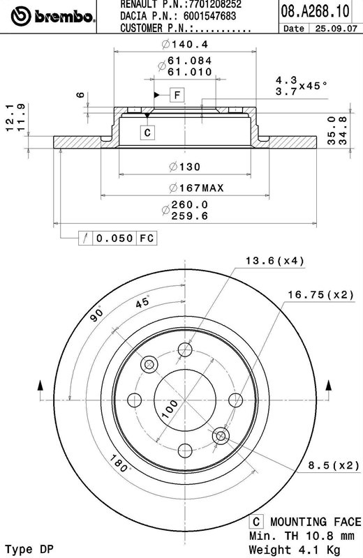

Коды дисков срисовал с сайта Brembo (см. фото).

Для замены дисков вместо 238 мм на диски 259 мм потребуется замена скоб, они разные . На 238 мм идет скоба BDA 210, на диск 259 мм идет скоба BDA959.

Здесь есть — www.drive2.ru/l/1081663/. Но ты должен знать какой у тебя размер… 238 мм ставили на Логаны 1,4.
мы в этой ветке и находимся сейчас )))
о выборе сказано только следующее: "В принципе я уже утвердился в выборе Brembo" о том какой именно Brembo 238 или 260 мм я не увидел, потому и спросил
Прости, не заметил…)) У меня стоит — 259 мм. Вообще с 238-ми сейчас трудно найти Логаны, так как такие диски ставили в основном на Дачиа и с движком 1,4.

Если движок 1,6 л то 259 мм, если 1,4 л то 238мм

У меня машина 9 года, 1 фаза, фрамос, 1,6 8кл, без АБС. Диски 260 мм, взял такие:
Колодки тормозные TRW — GDB 400 — 760.82р
Диск тормозной передний TRW — DF 4381 — 2060.64р
Все подошло, только при торможении уж больно свистят (на родных дисках тормозила бесшумно). Так что я бы посоветовал не скупиться и заказать\дождаться Brembo.
