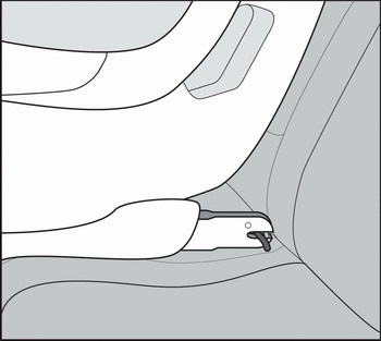

Прежде чем приступать в выбору детского автокресла, нужно внимательно осмотреть свой автомобиль. Система Isofix позволяет жестко прикрепить автокресло к кузову машины. Что же представляет собой система креплений Isofix? Внешне детские кресла с этой системой отличаются двумя компактными замками, расположенными на задней части салазок. Своими стальными язычками замки захватывают шестимиллиметровый пруток, спрятанный за заглушками в основании спинки сиденья. Чтобы установить креслице, надо лишь снять заглушки, «защелкнуть» сиденье за пруток и сдвинуть его до упора назад по салазкам. Снимать сиденье и того проще: надо лишь разблокировать замки.
Есть у системы Isofix и недостатки. При жестком ударе на пруток приходятся огромные нагрузки, а его прочность не беспредельна. Поэтому производители сидений Isofix ограничивают вес ребенка — 18 кг: кресел второй и третьей групп с креплением Isofix попросту не существует. К тому же ограничивают массу самого сиденья — не более 15 кг.
Чтобы снизить нагрузки на основное крепление и ограничить угловое перемещение детского кресла, предусмотрен ремень с так называемым «якорным» креплением,

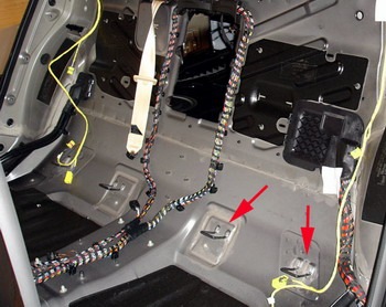

который удерживает верхнюю часть спинки кресла. При установке на автомобиль карабин продевается в специальную проушину. Кроме того, можно купить и упоры для подушки креслица, чтобы подушка «основного» сиденья не сильно проминалась: они упираются в днище.В Каптиве есть место крепления под «якорный» ремень (top tether), оно находиться сзади 2 ряда сидений, всего 2 крепления справо и слева.
На первой фотографии манекен, без Top Tether, переместился гораздо дальше чем на второй, и скорее всего он сильно ударился бы о переднее сидение. Кроме этого заметно, что спинка сидения на второй фотографии, с якорем, практически не переместилась, значит внутренние ремни начали работать сразу, гася инерцию движения в самый первый момент столкновения.
Замки системы Isofix фиксируются на стальных скобах в щели между подушкой и спинкой заднего сиденья автомобиля. Чтобы не повредить обивку при частом использовании кресла, на скобы надевают специальные защитные колпачки.

на каптиву подойдёт, что то не припомню там такой фишки?
Смотрел сегодня салон, 2 ряд есть такие крепления по 2 шт. на сидение. Нужно немного раздвинуть обивку.
