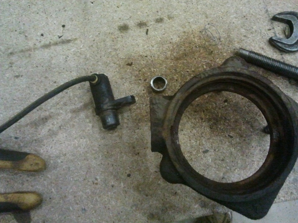

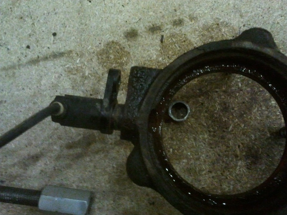

Потребовалось мне снять датчик АБС, который скорее всего никто не снимал уже 12 лет. Датчик пластмассовый — плотно сидит в железном поворотном кулаке или как в моем случае в кронштейне ступицы. Мастера обычно ломают их, и приходиться покупать новый. Но цены на эти датчики явно завышены — от 4 тыс руб. у тойоты, от 7 тыс. у митцубиши и т.д.
Как мне кажется все же есть способ снять его, вытолкнув изнутри импровизированным съемником сделанным из короткой шпильки и широкой гайки. Толщину шпильки можно подобрать в зависимости от диаметра датчика, также между шпилькой и датчиком можно проложить резиновый упор, чтобы датчик не повредился. Хотя я свой вытолкнул и ничего не повредил и без такого упора.
В общем думаю в картинках будет в 100 раз понятней :-)
Думаю мнение мастеров, о том, что датчик прикипел ошибочно — пластмасса не прикипает к железу, просто изначально датчик туго садится в посадочное отверстие. Я как следует почистил от ржавчины отверстие в своем кронштейне, и после попытался вставить датчик — он просто так туда не вставляется. Пришлось аккуратно забивать его туда резиновой киянкой — и после его было также тяжело снять — и удалось снять не повредив только с помощью этого-самого съемника!
