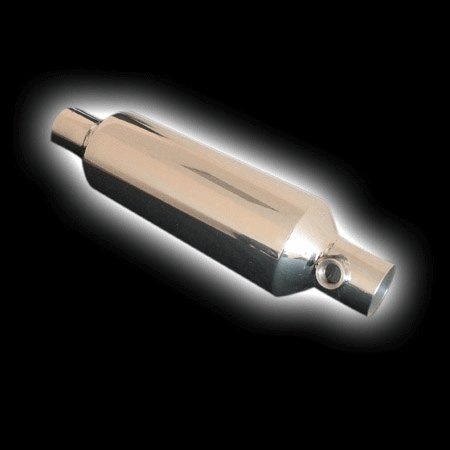

ищем пламегаситель 63 pro sport
обязательно 63 дюйма размер
63мм) D-101мм L-300мм
покупаем 1 пламягаситель я взял из нержавейки PRO SPORT но с ним придется немного поизгалятся но встает по рамерам идеально и звуком играет потише чем на заводском местами местами басовитей.стоит 900рублей всего на Южном порту
1 павильон Tuning SPORT у входа на рынок *не торговый комплекс

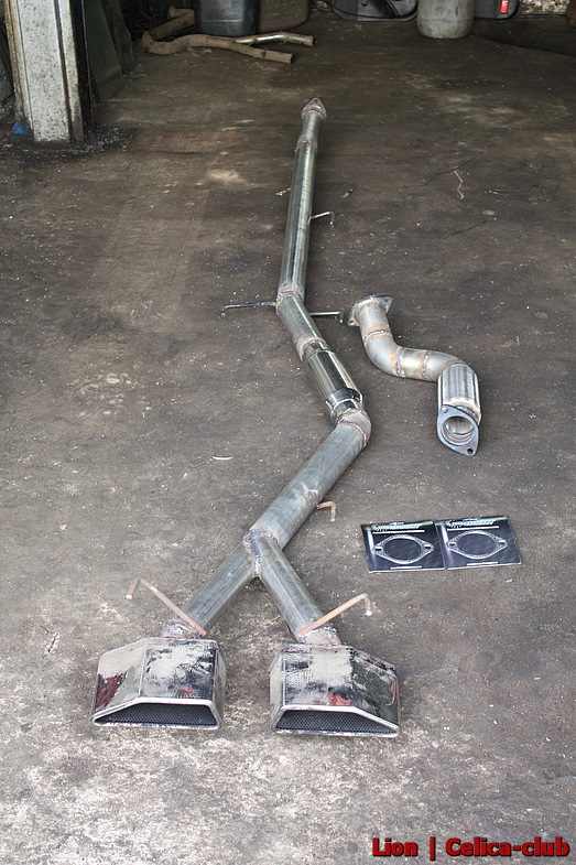

Вообщем сам процесс
клему от минуса обязательно
снимаем защиту картера
снимаем пластиковый кожух перед защитой
откручиваем центральный катализатор после гофры *** работа
откручиваем штаны от катализаторов 1и2
получаем доступ к ним
откручиваем и выбиваем сетку и белую хрень (осторожно не дышите вредная)
прочичаем продуваем, смазываем болты и прикручиваем с прокладкой на место
резонаторы ставить не нужно они объемные и звенеть не будут у меня 3.2 и всё ок
прикручиваем к каталикам трубы.
** с основным если нержавейка PRO SPORT спиливаем балгаркой уши и привариваем их к пламягасителю (тот немного надо подмять и они вставляются идеально
и завариваем с обоих сторон
освобождаем с двух резинок глушитель *чтоб он ходил вперед назад
и устанавливаем пламягаситель на место
одиваем резинки глушителя
закручиваем болты на пламягасителе уже (ушки)
заводим =)))))

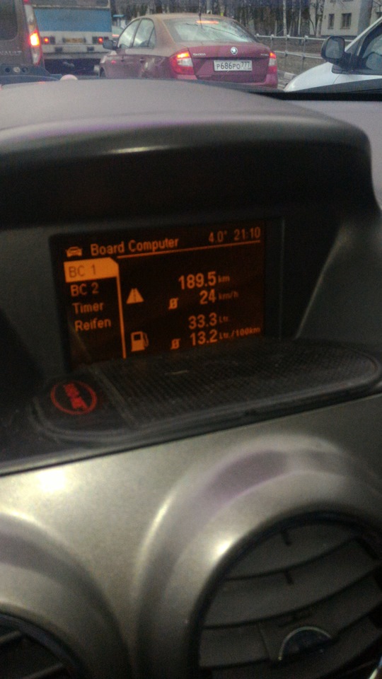

Кто расход просил
После 3х месяцев как ощущения?)
Прет как танк но 92 вырос расходец 20 л
Болеее того вооооооооооооообще не отсюда =)))) в тексте я написал что просто для понимания так сказать!
