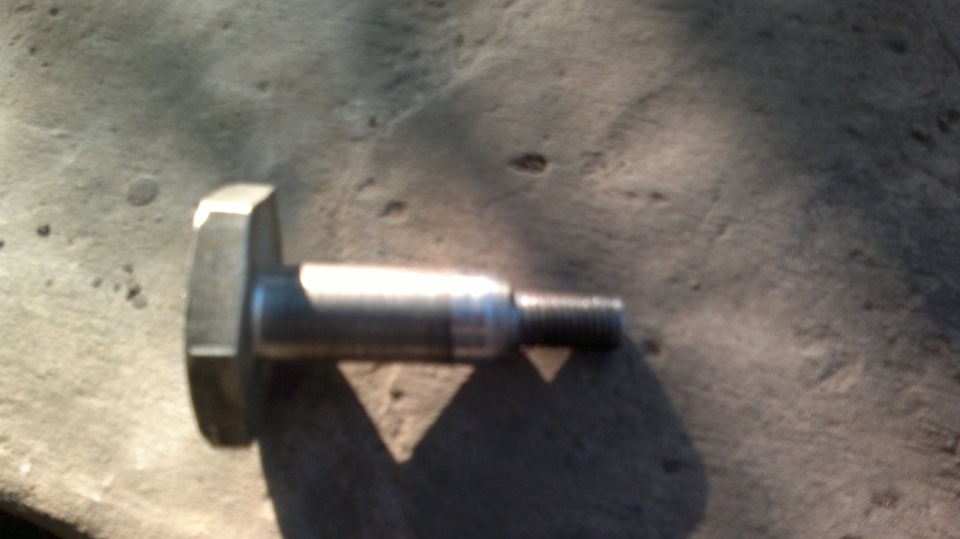

После долгих размышлений Было решено заказать у токаря вот такой "болт"
Данная конструкция полностью выполняет функцию втулки и очень прочна. Стоимость за эти "Болты" — 20 гривен.

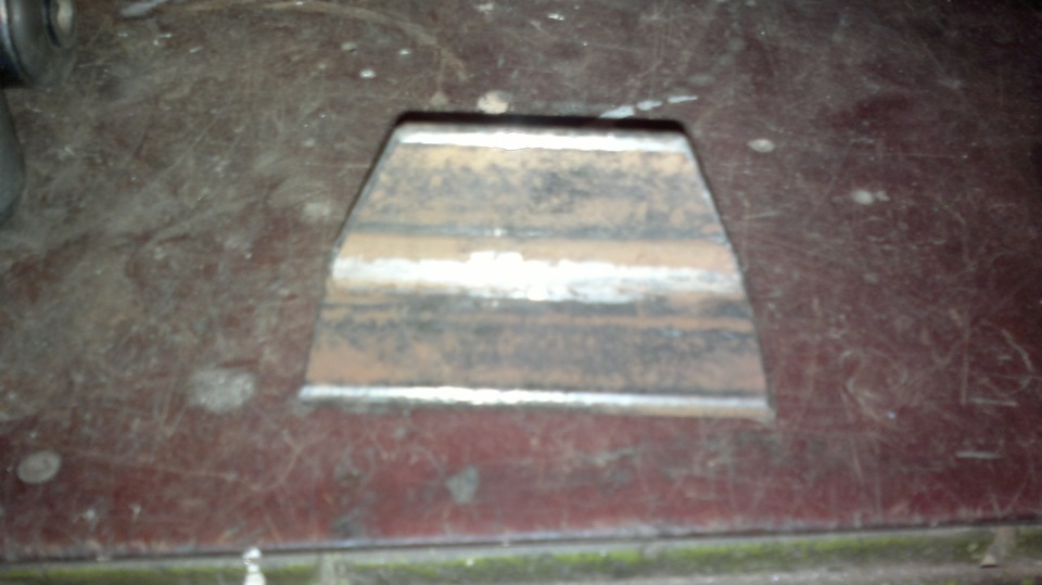

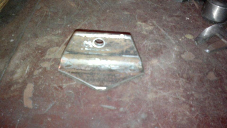

По поводу крепления. Был взят уголок "35" и из него сделана вот такая конструкция в виде трапеции
Прочность — гарантированная.

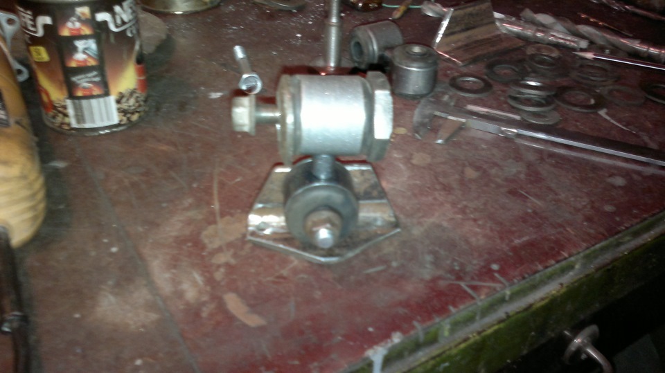

Далее очень важный момент. Многие этого не делают. С мест поджима гайкой нужно установить шайбу на весь диаметр сайлентблока. Резина — должна работать! Иначе через несколько месяцев — сайлентблок на стойке будет порван.
Крепеж конструкции к рычагу осуществляем в двух местах — показано на фото. Иначе конструкция будет жидкая и есть вероятность стука.
Вывод: Машина стала- жесткой, устойчивой на поворотах, на небольших неровностях четче реагирует. Времени потрачено — около 4 часов, но в дальнейшем, при замене, я потрачу не больше 10 минут на каждую сторону.

сегодня тоже купил яйца с 2110, скажи там же на одном сайлентблоке есть внутри втулка металлическая а на втором нет!ты так и поставил?или втулку от куда то подобрал?
Чертежей нет. Минусов не обнаружил. По последней проверке: резина не поедена, конструкция сидит — жестко!
