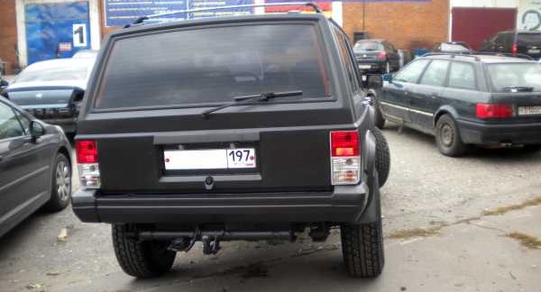

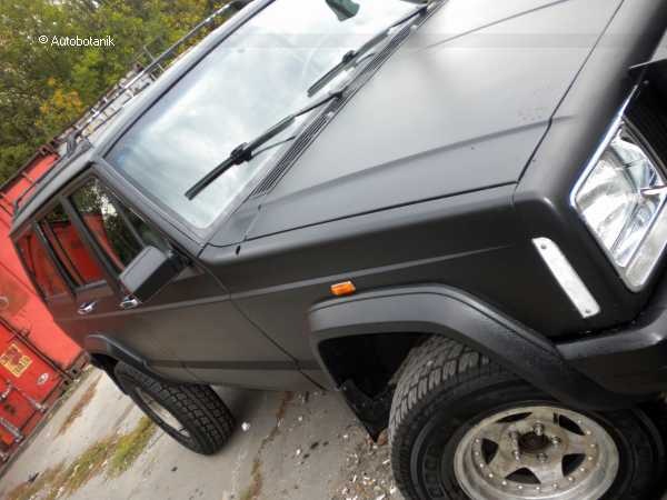

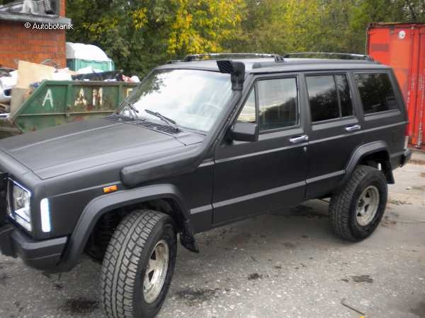

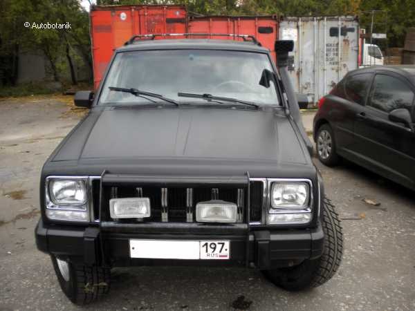

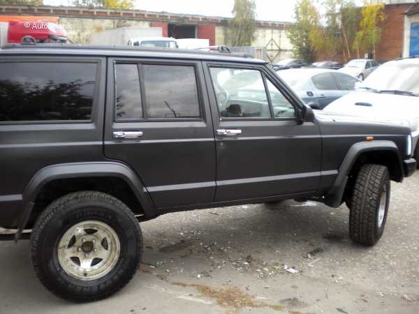

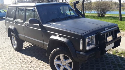

Фото кузовного ремонта и полной перекраски кирпича.
Полная окраска в 2-х компонентное полиуретановое покрытие U-POL RAPTOR.
На всю машину (кузов+дверные проемы, внутренности дверей) понадобилось два полных набора + 1л грунта U-POL ACID#8
Описание с сайта поставщика:
Свойства покрытия
Защитное покрытие повышенной прочности обеспечивающее долговечную защиту от ржавчины, солей, плесени и экстремальных температур.
Особо устойчиво к механическим повреждениям и UV лучам (ультрафиолетовому излучению).
Обладает водоотталкивающими и шумо-изоляционными свойствами."
Также существует колеруемая (т.е. добавляете любую свою краску) версия RAPTOR.
Область применения
— Внутренняя часть кузова грузовиков и пикапов
— Днище автомобиля
— Шумо-, вибро- и антикоррозийная защита кузова
+++ UPD: читаем "Покрытие RAPTOR на практике"
Смотрим, комментируем, спрашиваем! ;-)
*По нику на фото ищутся контакты мастера и полная версия опуса в одноименном LJ*

а накладки на зеркала хром не встречал ?
Увы, нет.
www.ebay.com/itm/Right-Pa…sh=item4acf646dff&vxp=mtr
я наружные имел ввиду а там только одни команчи и я не уверен что они подойдут
Xj, Zj, Mj (команчи) — внешние ручки все одинаковые.
я уже перелопатил весь ebay ни чего нету
На ebay есть, но тащить дорого и бессмысленно www.ebay.com/sch/i.html?_…&rt=nc&LH_ItemCondition=4
На jeep-forum.ru объявление повесь, точно у кого-нибудь найдутся
у вас в москве наверное такого добра хватает))))
Да, на некоторые версии они шли хромированные.
А у нас это добро с вашей Гомельской разборки :)
разве шли хромированные стандартные
подскажи как ручки дверные хромировал где нашел или что
Купил комплект стандартных хромированных, отмыл от накипи и прикрутил, обошлись в 2т.р.
Как впечатления от краски, не разочаровались?
Мне нравится, очень практично, особенно самоочищение радует :) Уже много кто в него покрасился, жалобы не встречал.

а поближе фотки есть, какой рельеф получился, раптор он же вроде как антигравий и антикоррозия если не ошибаюсь?)))
Да, рельеф очень интересный получился)) Сложно описать, тем более он на вертикальных и горизонтальных поверхностях по разному застыл. Скоро будет хороший фотоаппарат, поснимаю и выложу ;)
Оценил сегодня дополнительные свойства покрытия:
— эффект шумоизоляции действительно есть, и заметный.
— сегодня дождь и грязь и стал виден водоотталкивающий эффект, капли воды не растекаются, а скатываются шариками и подпрыгивают на капоте при езде) Соответственно, нет разводов и грязь хорошо смывается простым дождем, класс!))
— на счет прочности, еще сразу после покраски на фаркопе попробовал соскрести гвоздем — небольшие риски появляются, но до железа не добрался!

Ок, ссылку писать не буду (вдруг за спам примут), в поисковике введи "тесей u-pol raptor"
Мне два комплекта + банка грунта вышли в ~7400р.

Так. Я не понял его облили раптором полностью?
ага, весь кузов снаружи и с проемами дверей

Почитал, оценил, спрашиваю, какова общая цена вопроса?Понравилось перед от рестайла и матовый цвет, оно к лицу кирпичу
Цифру называть не буду, это Автоботанику можно вопрос задать, однако получается в 2-3 раза девешле, чем классически красить краской. Это не говоря уже о прочности, практичности и оригинальном внешнем виде)
А в следствие чего дешевле выходит?
— не нужно выводить поверхность в идеал (а это много времени и работы)
— не нужен лак и его сушка
— меньше вероятность косяков и переделок
Народ пишет, что наоборот нужно кузов идеально подготовить:) jeep-forum.ru/forum/showthread.php?t=32852
"подготовить" в плане удаления ржавчины и грунтования. От того, что нужно делать для обычной краски это ни чем не отличается.
А я пишу "не нужно выводить поверхность", значит под шершавым слоем раптора не будет видно насколько ровной сделана поверхность. На обычной краске видно каждый дефект и каждую неровность.
Так всё сглаживает хорошо?
Вот его фактура крупно: h-a.d-cd.net/7ee9bb8s-960.jpg
Ну как, будет под ним видно неровности или нет?
А вот что будет, если краской плохо покрасить carscool.ru/wp-content/up…defecty-pokraski-avto.jpg
Типа порошковой краски выглядит?
Выглядит как раптор. Величину шагрени можно варьировать при покраске. www.drive2.ru/l/288230376152221950/
Сколько балонов ушло?
Потратили: 1л банку грунта U-POL ACID #8 и два набора Raptor "RLB/S4 Черный 750мл х4 +1л отвердитель"
