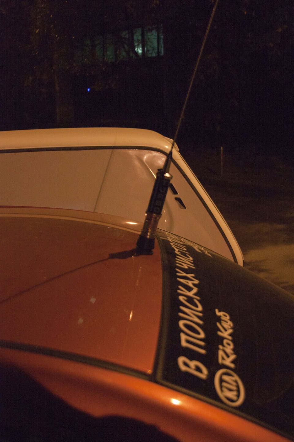

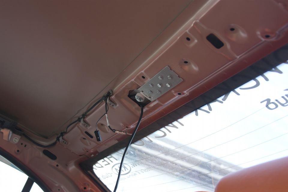

Товарищ по своим каналам притащил мне оригинальную LEMM AT-2001 Turbo, которую мной было принято решение ставить… Да, заместо штатной антенны для радио. Сказано — сделано. приступаем к работе. На часах час дня.
Снимаем обшивку потолка. В седане это делается весело, с шутками и прибаутками, особенно момент вынимания из салона. Но сделано, штатная антенна откручена:

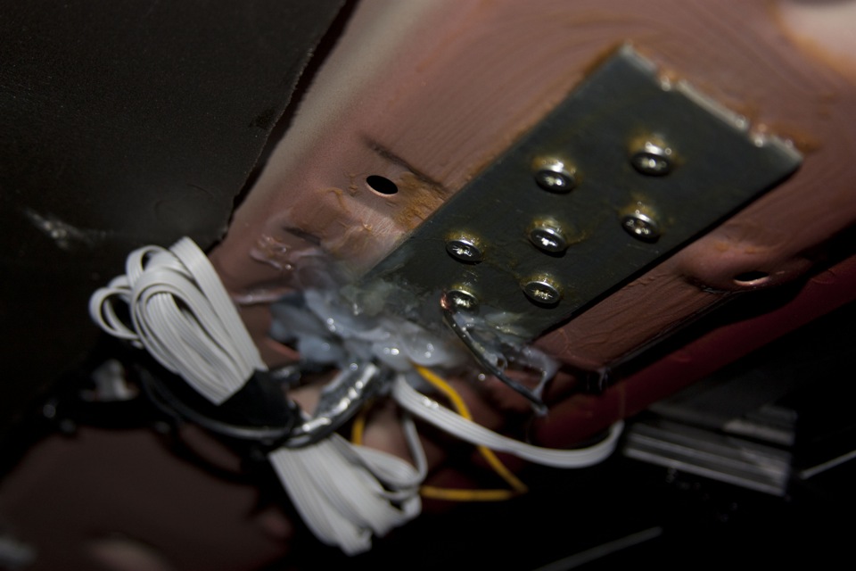

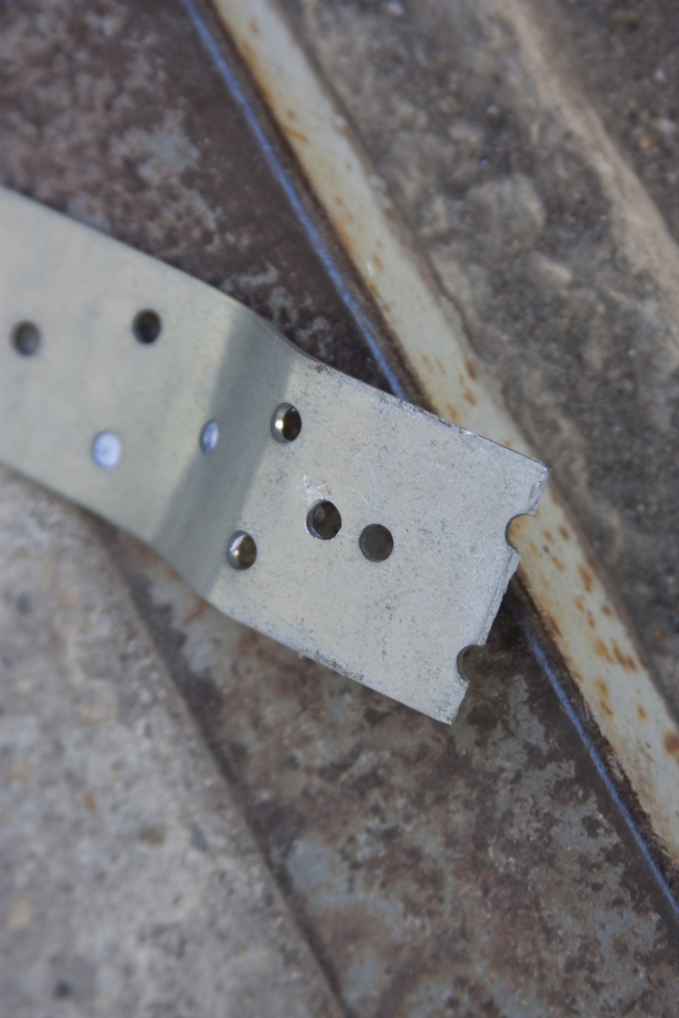

Сначала нам нужно сделать усилитель, который мы прикрепим с внутренней стороны крыши, чтобы разгрузить металл, который на ней и так не блещет особой толщиной, для этого была приобретена стальная перфорированная пластина в Леруа-Мерлене, над которой и начали эксперимент:
Согнули, просверлили под размер крепления леммки, откусили лишний кусок и варварски прикрутили саморезами прямо к металлу усилителя кузова:

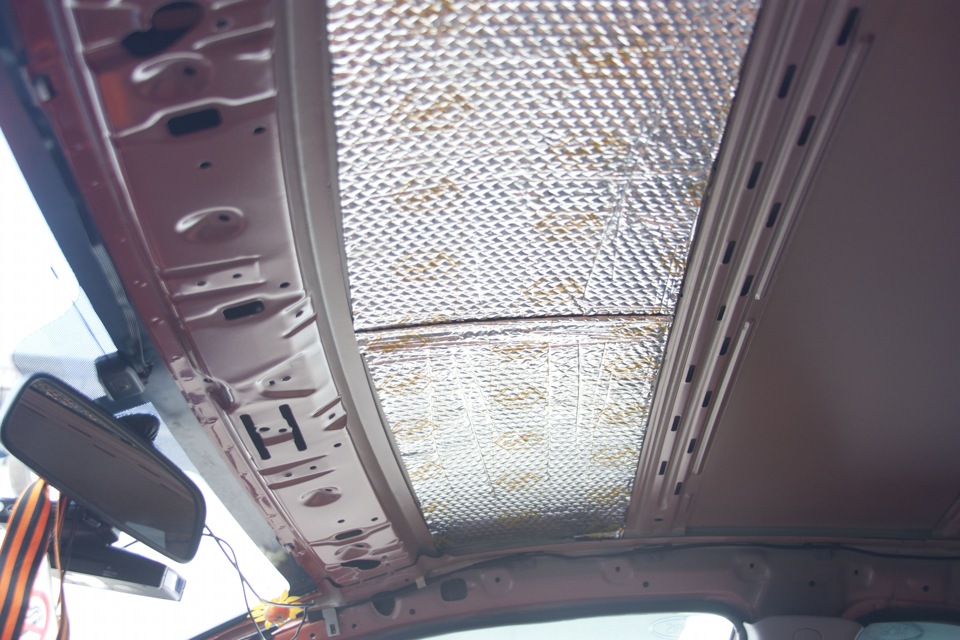

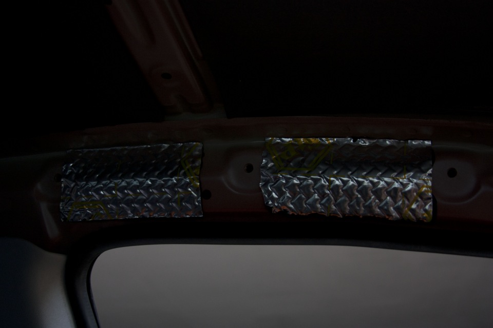

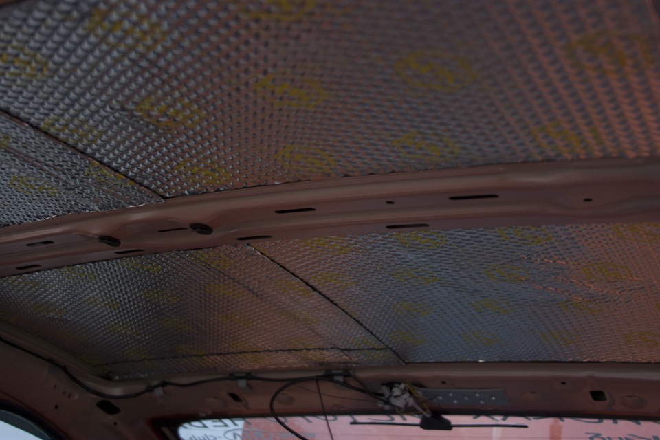

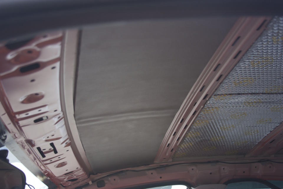

Так как обшивка крыши и так снята, то заранее была закуплена шумка, надо же заняться этим безусловно полезным делом, с крыши и начал, клеим вибропласт-голд, лучше всего этим заниматься всё же в перчатках, ибо иначе будете как я с товарищем, пальцы обожжены и порезаны о края =):
Поверх него прикатываем сплэн-восьмёрку:
Остатки вибропласта тоже нашли своё место, приклеены по бокам крыши, между технологическими отверстиями крепления усилителей, ручек, и пр.:

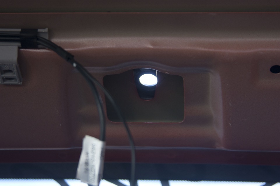

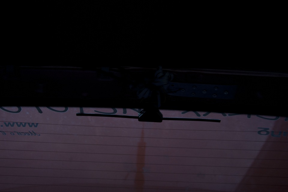

Так как радио иногда всё же хочется послушать. взята активная антенна Мистери и приклеена на заднее стекло. Если и стало хуже штатной, то не намного. Те станции, что я слушаю — ловит так же нормально:
Антенна как бы плотно не стояла, но, чтобы спать спокойно, и знать, что в дождь вода не попадёт в салон через отверстие под ней(основание штатной антенны куда больше, перекрывает отверстие раза в два) густо мажем герметиком изнутри, и мовилем по саморезам, чтоб не цвело, если вдруг:

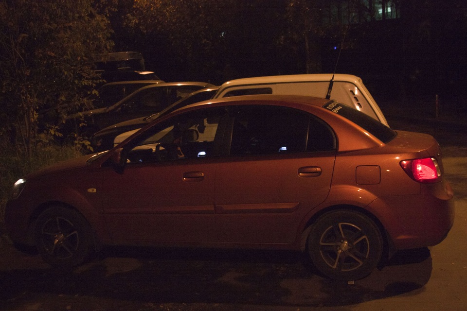

На часах восемь часов, но антенна поставлена:

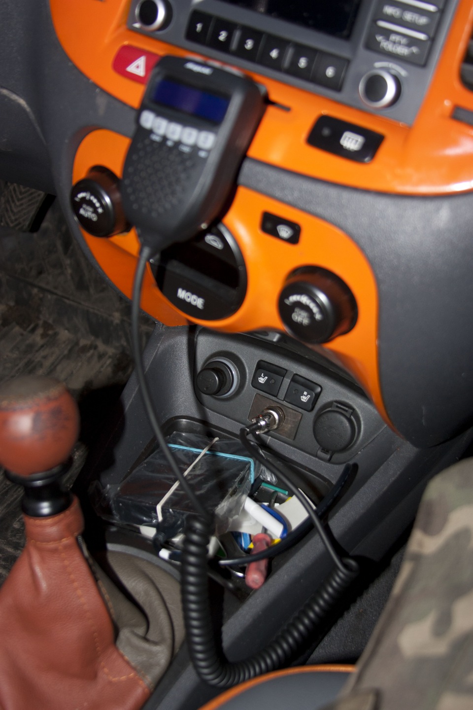

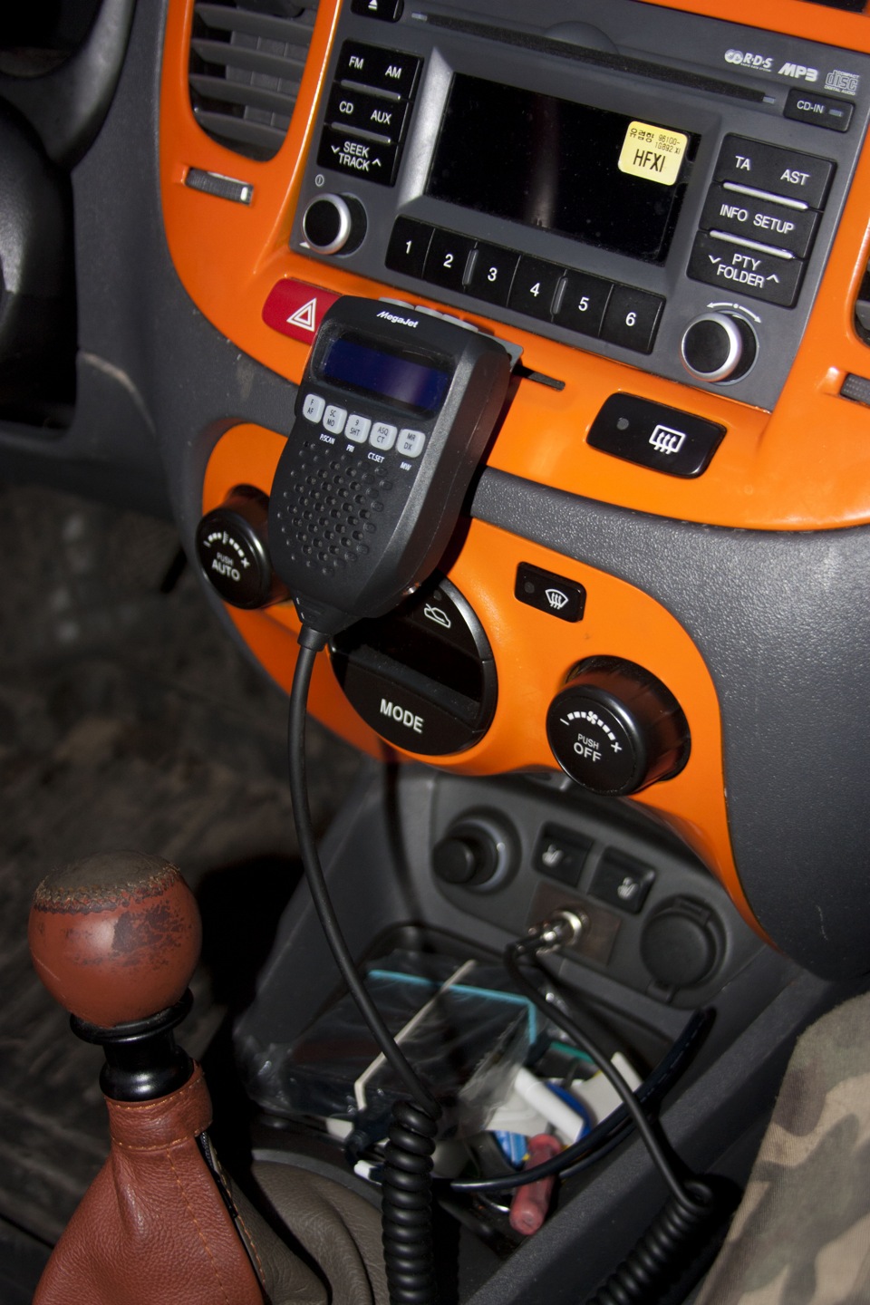

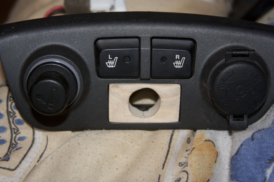

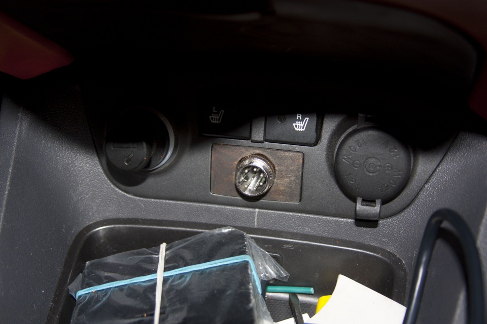

Дома была проведена подготовка заглушки из дерева, для имплантации в неё разъёма удлинителя тангенты:
Это всё установлено на своё место:
Ну и напоследок, общий вид, вместе с тангентой:

Сделано всё на ура, только на мой взгляд, деревянная заглушка — это перебор.
А что ж вместо неё то? Я другого не придумал =)
Можно было от нашего автопрома заглушку пластиковую например найти, их куча самых разных, потом вырезать под неё отверстие и т.д.
Даешь фотки днем с длинным хвостом для оценки масштаба))
Это ж теперь даже в МакДрайв не заедешь с их 2,8м ограничением)))
я даже с 1,8м антенной на крышке багажника цеплял там)
Фотку потом как-нибудь)) А в мак-авто прям сразу, как только поставили, в тот же день заехал ;) Надо просто высчитать траекторию и всё пучком будет. Хотя ветки, да, задеваю)

Погоди, блок рации так и будет валяться у тебя в подстаканнике?
У меня была идея об антенне на магните, а блок рации убрать под сидение или закрепить где-то в тоннеле.
xD Паша-Паша, читать надо внимательнее))) Он в акустической полке, сзади. А то, что тут на фотке валяется — хард, для магнитолы))
Дык я прочитал, что под полкой, но смотрю провод и коробка. )
