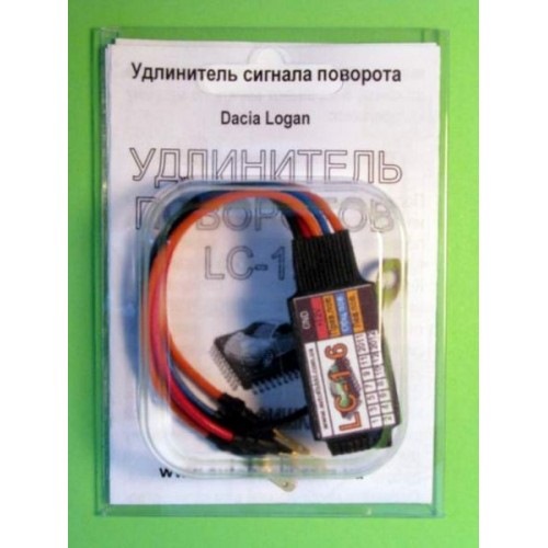

Установил удлинитель поворотов LC-1.6
Позволяет при кратковременном касании рычага переключателя поворотов сделать несколько миганий поворотами (программируется самостоятельно). Если до окончания удлинения поворотов коснуться противоположного поворота, сработает удлинение в другую сторону.
Подключается к разъему указателя поворотов.
