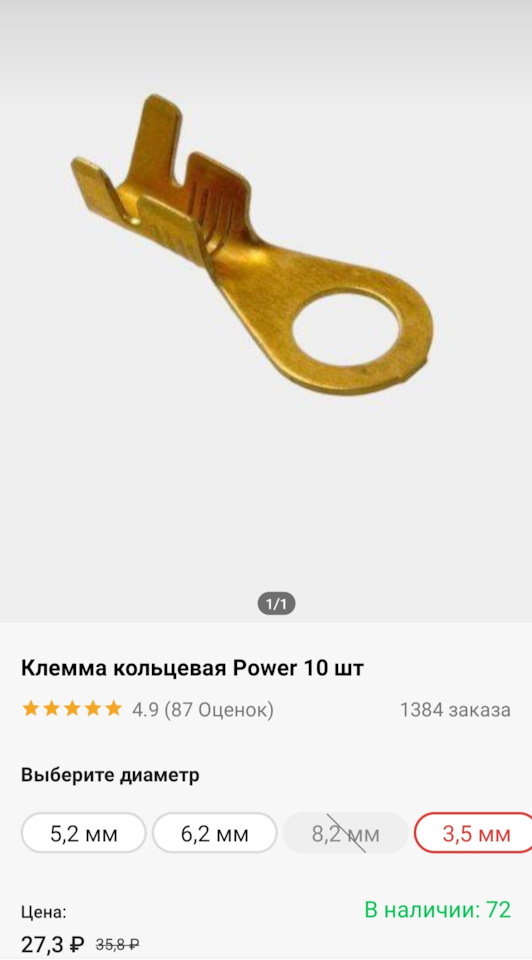

Я, хотел поставить кольцевые клеммы, а какой размер взять не знаю.
Если не ошибаюсь М3, длинной до 5мм.
Спасибо большое
SHVARZ-88
Такие подойдут значит, 3.5 мм?

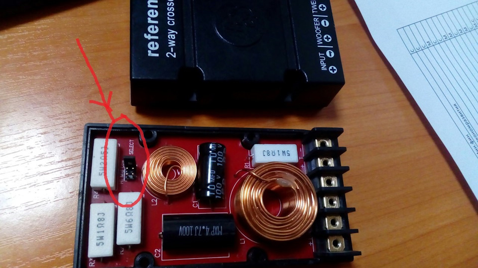

Приветствую, подскажите нубу что это за переключатель. Справа стоит надпись "TW Select". В инете пишут что это переключатель уровня высоких частот. Но я так и не пойму как он должен работать, это регулируются оба канала, или только выход на саб. К слову хочу через кроссовер подсоединить сабвуфер, что бы он перестал разговаривать средней частотой, а воспроизводил только низкую частоту. Спасибо:)
