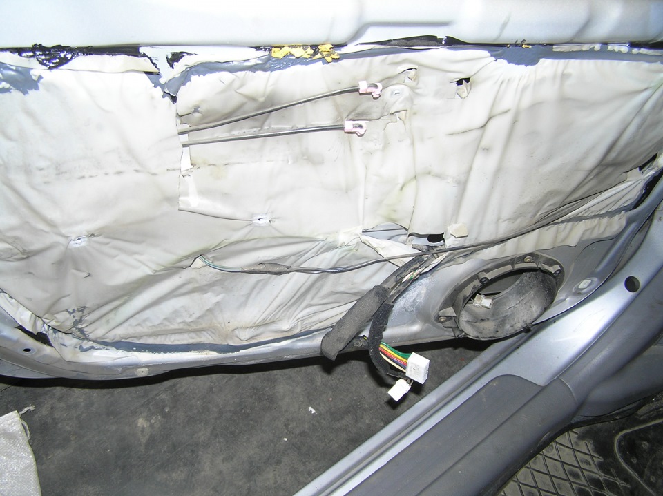

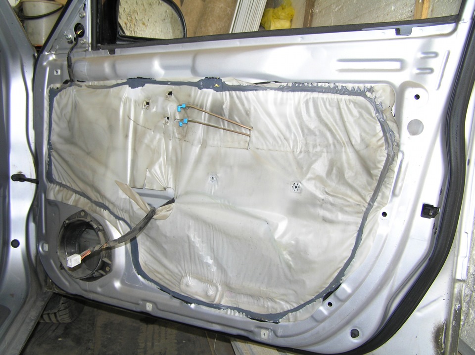

3. Снимаем обшивку, самое геморное это было для меня снятие ручки открывания и закрывания двери. Но потом нашел самый удобный способ, и сегодня снимал второй раз на одной из двери и снял за минуту. На фото мне кажется будет понятно. Вначале нужно фиксаторы отстегнуть от направляющей, а потом просто потдев отверткой вынуть эту направляющую, и вуаля фиксаторы целые.
4. Открутить остальные винтики не составило труда.
5. Обшивку лучше всего снимать в такой последовательности. По примеру водительской двери. С левой стороны где находится торец двери, обшивку именно сторца приподнимаем, а с правой стороны оставляем в покое, приподнимаем вверх параллельно корпуса двери. После снятие отщелкиваем электропроводку. И вот что видим.
6. Меняем динамики.
7. Устанавливаем обшивку на место. Подошло отлично.
8. Теперь пора менять задние. Опускаем задние сидения, снимаем пластик, потом над чашками амортов пластик, и заднюю полку открутив 3 петли сверху, и снизу со стороны багажника выщелкнув пластиковые пистоны. Пыли дофига, почистив и прокашлившись снимаем старые, перепаиваем на новые динамики старые разъемы.
