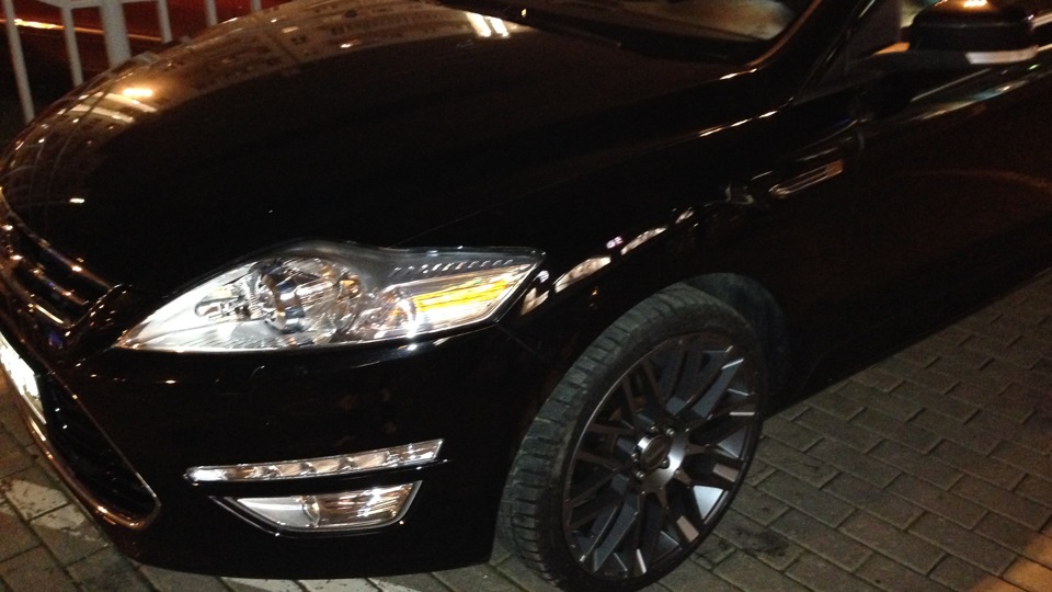

02.05.2013 поехал на своем фордюше на работу по пути к работе у меня резко пропала мощность примерно процентов на 70 не меньше при этом не загорелся не один датчик не каких предупреждений, я сразу понял что это проблемы с турбиной так как мотор работал как часы но при это мощности не-было совсем в тот же день загоняю в автопассаж к дилерам пол так и так ехал все норм тут на тебе вроде пробег то маленьких 27т всего они в ответ разберемся мол 6го числа выйдет инженер по гарантии будет решать что делать, А пока машинку оставляйте Я был в шоке! думаю как так майские праздники а я без машины ну думаю издеваются начал на них наезжать мол давайте я до 6го так поезжу в ответ услышал жесткое нет! так как сниму с гарантии рисковать не стал 6го числа мне звонят и автопассажа говорят следующее турбину согласовали сегодня будем ставить завтра можете забирать авто я был на седьмом небе от счастья все кто писал про проблемы с турбинами в других регионах ждали месяцами мне же починили за пару дней
я задал вопрос почему вышла из строя мне в ответ сказали заводской брак
честно сказать я очень хорошо гонял на ней и никогда не давал остывать и почти не грел машинку и дело вовсе не во мне у меня до этого были турбовые моторы просто нужно язык оторвать менеджерам в автопасаже за их рассказы о том что на мондео стоит турбина нового поколения которые вообще не греются идиоты я спросил у мастера если не по гарантии сколько бы стоил ремонт стоимость турбины с рассадниками 108т + замена думаю еще 10т
