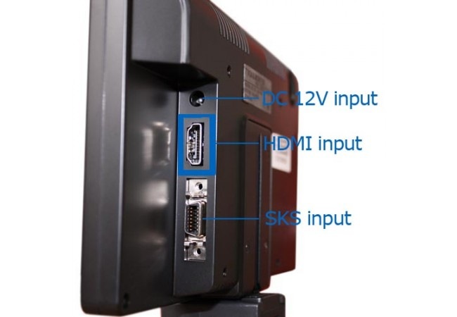

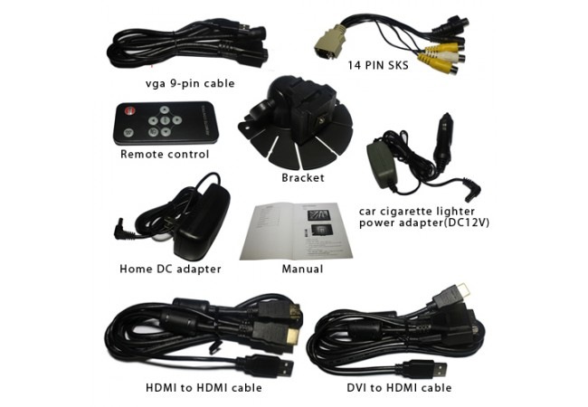

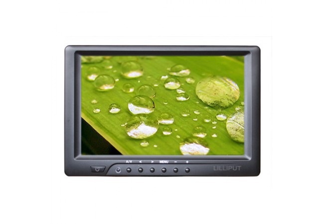

Монитор выбирал долго. Просматривал отзывы, смотрел в живую. Некоторое время жил на форуме карписи. Сначала хотел брать с тач скином, т.к. планировалась установка компа. Потом отмёл эту мысль, и правильно сделал. Как ни крути, тач по любому мылит изображение.
В итоге выбрал LILLIPUT 669. В модификации для фотографов. Отличие только в повышенной яркости. Если у простого монитора она составляет 250cd/m2, то этого 450cd/m2.
Остальные характеристики:
HDMI input: Supports MAX 1080p ( 1920*1080p ) and 1080i( 1920*1080i), Compatible with Devices with HDMI or mini HDMI output such as Canon 5D mark II, Canon 7D, Nikon D300S and D3S and so on .
DVI input: Supports MAX 1920*1080, via DVI to HDMI cable connected with HDMI
Component(YPbPr) input: Supports MAX 1080p ( 1920*1080p ) and 1080i( 1920*1080i) automatically compatible with PAL/NTSC video. Support MIN resolution:800*600
Composite input: Two video input and one audio input
LILLIPUT 669HB Display Screen features:
Panel Size: 7" TFT LCD monitor No Touchscreen
Panel type: a-Si TFT active matrix
LED Backlight: YES
Aspect Ratio: 16:9
Display Ratio: 16:9 or 4:3 adjustable
Image Flip: Vertical flip and Horizontal flip
Resolution: 800×480
Brightness: 450cd/㎡
Contrast: 500:1
Viewing Angle: 120°/ 140°(H/V)
Others features of lilliput 669HB:
OSD Languages: English, Chinese(2 available)
Input Voltage: DC 12V, support MAX 17V
Current: 650mA (1.2A when charging)
Standby Current: ≤50mA
Power Consumption: ≤8W
Input Resistance: 75Ω
Input Frequency: H/30-60KHz, V/60-75Hz

Мылит изображение резистивный тач) Емкостный нет. Кстати как тебе монитор? В каком разрешении используешь?
эт я знаю)), а вот ты, как человек промониторивший (каламбур))) тему, скажы, есть ли емкостные тачи которые можно поставить в авто?
…хороший монитор, цветопередача на уровне, единственное, небольшая засветка по краям от леда на черном видна. и она меня бесит)))
… сейчас стоит на авто
Дык у меня сейчас емкостный экран)
Суперский моник! Тач.действительно.даст мыло.
именно!
