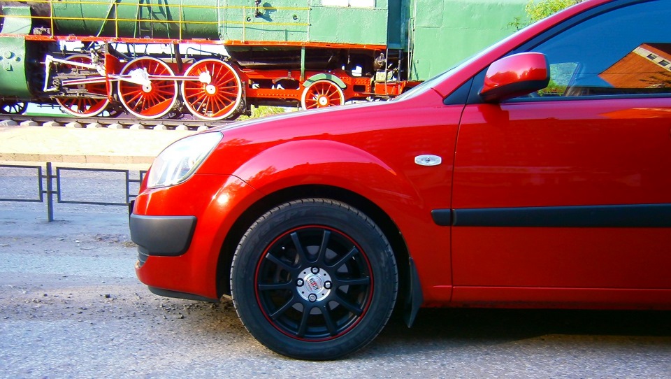

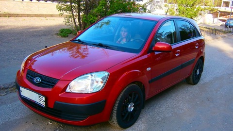

Всем привет!Пишу не очень часто тут, так уж выходит.Пришли наконец то мне мои диски.Сегодня поехал в ПЭК, забрал и сразу загрузил резину и на шиномонтаж. Парень, который мне делал всё, сказал что диски прямые, резина отличная, должен мол ездить и радоваться.Всё поставили мне, я расплатился и поехал кататься.Первые 10 минут я ехал и реально улыбался!Новая резина 195 на 55 р15 была мягче и тише штатной р 14 175 на 70.Внешний вид авто сразу изменился, конечно же в положительную сторону. Комментим и ставим лайки друзья.
Что было куплено:

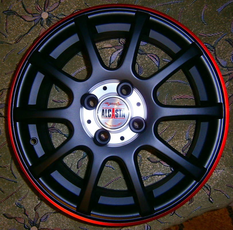

— Kumho Ecsta SPT KU31.Размер R15 195 на 55
— литые диски Alcasta R 15, ширина 6, вылет 43 (6,0x15 4x100 D60,1 ET 43)
— гайки на колеса под это литьё
— центровочные кольца с 60,1 на 54,1
Теперь по поводу веса новых колёс.
Вес одной шины — 8,5 кг.
Вес одного литого диска — 6,2 кг.
Итого = 14,7 кг. вес одного колеса.
Вес заводского колеса (штамповка р14 + резина 175 на 70) = 13,5 кг.

Ох черные к красному и идут)
это да)

Класс! Согласен, середину в черный))) Поздравляю с приобретением))
Спасибо.Ну посмотрим, это не сложно.Размер и параметры какие надо еле подобрал, но не в нашей деревне)

Сразу вид поменялся! Хорошо смотрятся! да, середину можно тоже в черный.
С покупкой!
Вид, управляемость и комфорт прибавились значительно.Очень рад.Спасибо
Шикарно! Середину бы заклеить или закрасить)
Спасибо!Ну посмотрим)
