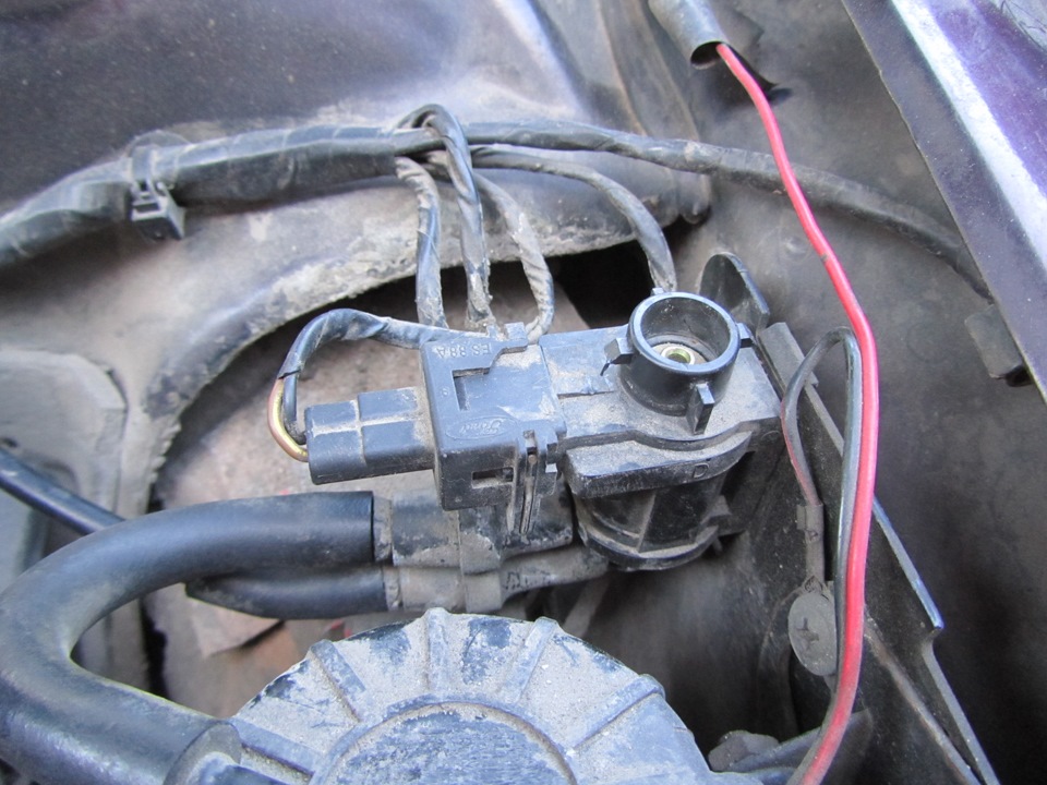

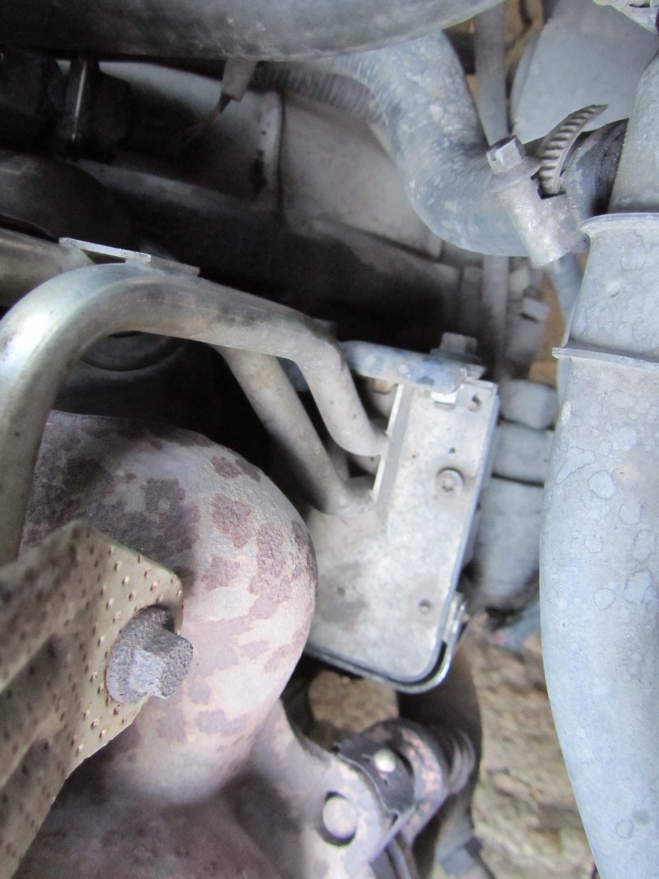

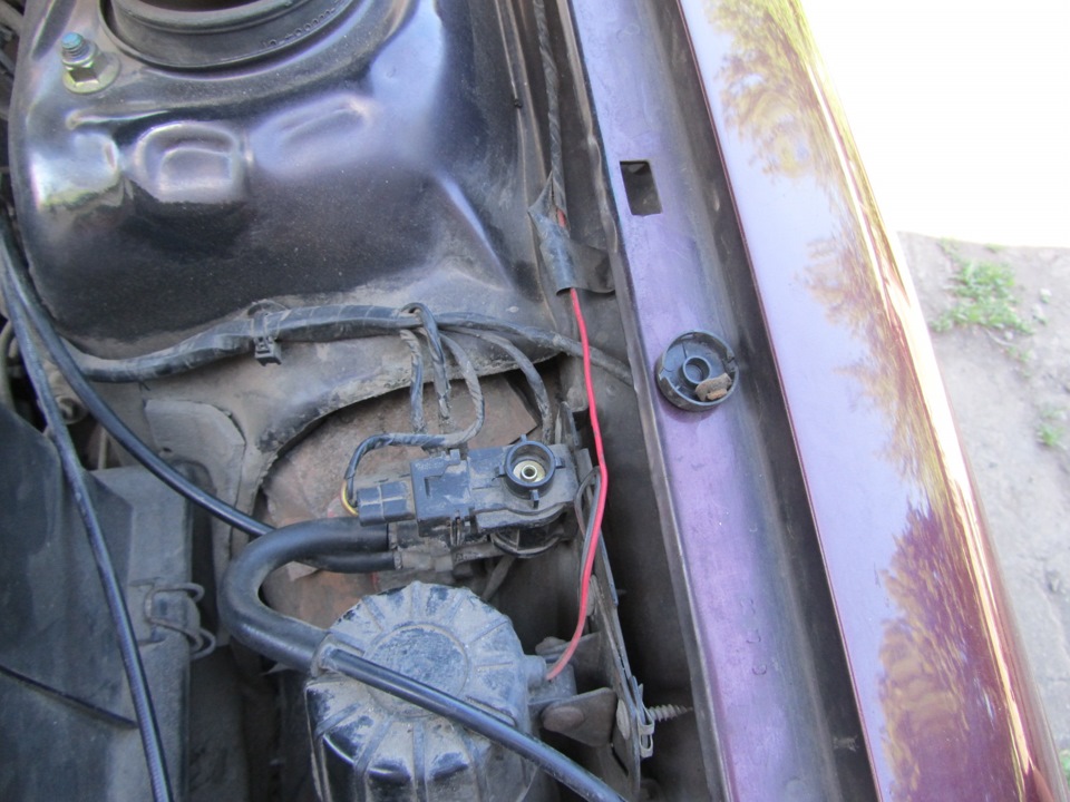

Привет всем кто не спит, подскажите что за клапан и за что он отвечает?Одна трубка идет на впускной кол., другая идет в приблуду под выпускным кол. и ВСЕ!Клапан щелкает когда даешь немного газку.А трубка что в приблуду идет не продувается ни туда ни обратно (если сильно сильно в себя потянуть то мотор чуть рычать по другому начинает)нужны ли эти штуки если катализатора уже в помине нет?
Комментарии 4
и что, будет быстрее машинка прогреваться или нет?а то у меня не очень быстро это действие происходит
выкинуть целиком надо
Я себе тоже хочу заглушить
Это система пульсации воздуха
euro-escort.narod.ru/pair.htm
А вот как ее удаляют
www.drive2.ru/cars/ford/e…urnal/288230376152293984/
З.Ы. Я себе уже давненько заглушил обе труб
