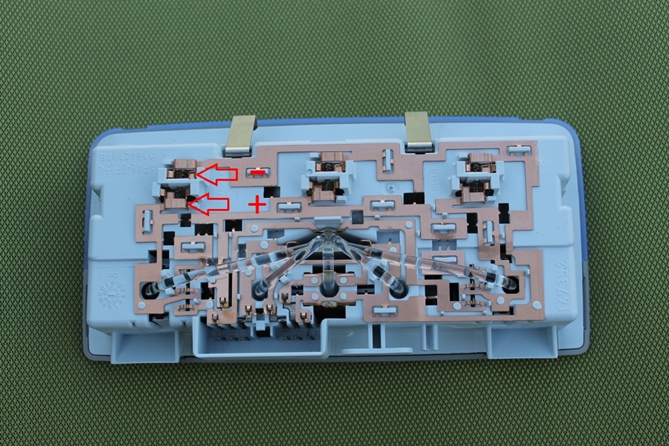

Отсоединяем три штекера (красные стрелочки) и всё, блок у нас в руках. Для удобства можно вытащить сам плафон. Для чего нужно нажать на две железные пластины (синие стрелочки)
На фото указана полярность лампочки.

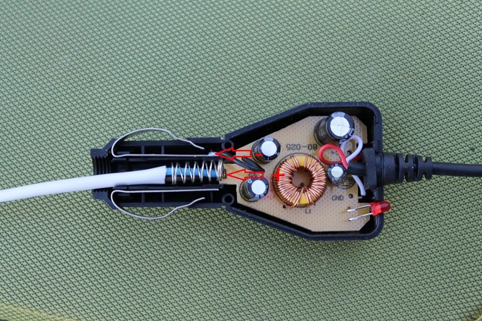

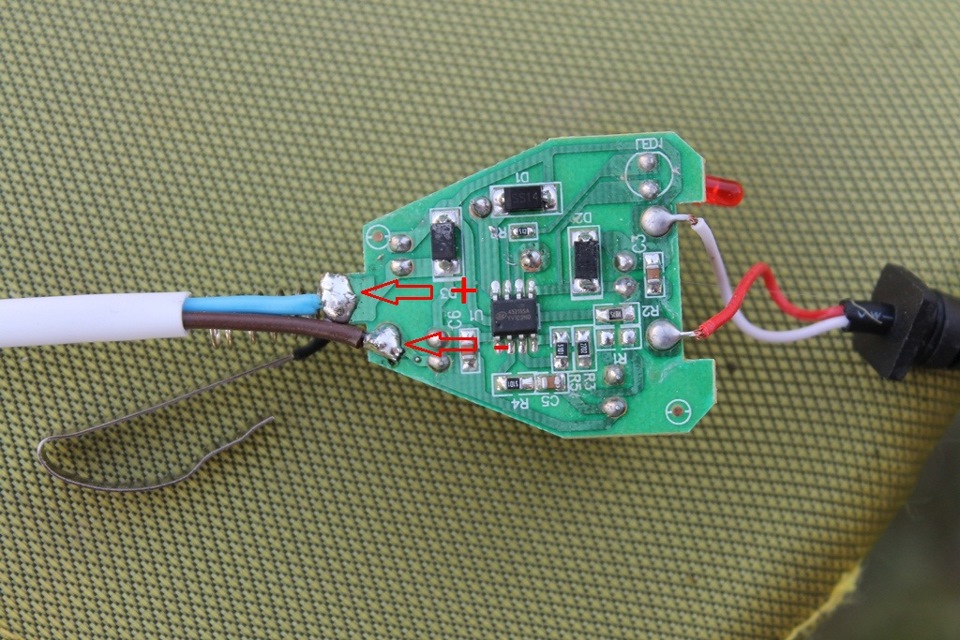

Далее разбираем штекер от видеорегистратора. Достаём плату и припаиваем к ней провода. Полярность указана на рисунке. Центральный с пружиной всегда плюс! Боковая пластина всегда минус!
Собираем штекер обратно.
Присоединяем провода к плафону, соблюдая полярнось.

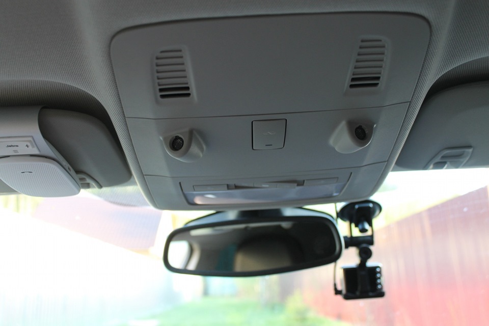

Штекер питания выводим между обшивкой и стеклом.
Вот как то так)))
P.S. Теперь при нажатии кнопки регистратор включается и выключается. Лампочку освещения убираем, чтобы не светила и не мешала.

Здравствуйте, а что это на левом солнцезащитном козырьке у вас?
это JABRA приблуда для громкой связи

Круто.молодец…только я кое чего не понял, если нет лампочки регистратор работает или нет?..и еще … на предпоследней фото, там где ты уже все собрал, 2 воздуховода какие то, интересно они зачем? ты веть их заложил шнурами…и еще ты не написал чем ты прикрепил провода к белому блоку с крыши? запоял или что?
Без лампочки работает и с лампочкой работает, если её оставить то она светить постоянно будет, когда регистратор работает. Мне она мешает, я её убрал.
В середине панели два датчика объёма, где то над ними лежат провода. они им не мешают. Под ближней панелью (с проризями) пусто, там вообще ничего нет)
