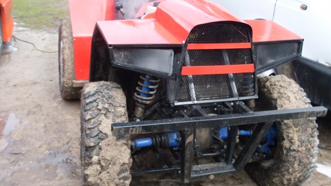

двигатель у меня будет вдоль рамы и один привод с коробки будет выходить на передний редуктор, а второй на задний и для того чтоб где нибудь в грязи не получилось так что передние колеса крутятся, а задние стоят на месте из-за того что в коробке двигателя сработал диф мне не хотелось. Так как в данной компановке он является меж осевым.
Конечно без меж осевого дифа любая техника имеющая скорость хотя бы в 5 км/ч начинает пинаться, толкатся, козлить и притормаживать на сухом и твердом покрытии с небольшими неровностями и чтоб этого избежать было решено делать передний редуктор отключаемый да и на траве чтоб малехо бочком можно было поездить на заднем!

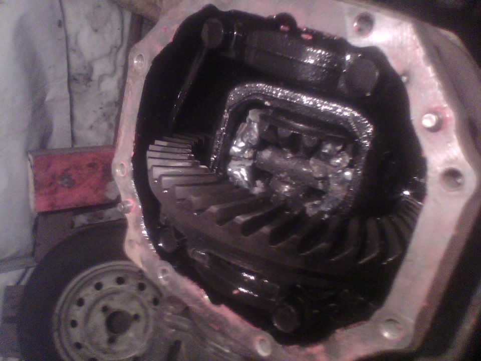

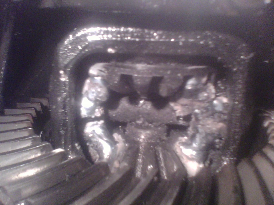

разобрав коробку достав диф посмеялся на размерами его шестеренок они очень маленькие и чтоб при сварке их не повело заварил сатилиты, а основные шестерни не трогал в них еще гранаты будут стопориться не хотелось бы чтоб они вылетали .

Решено было задний редуктор тоже заварить на заднеприводных квадрах так там вообще нет редуктора то есть прямая ось и все нормально у них а значит и у меня!

Всем привет.Вынашиваю идею по созданию подобной самоделки. Думаю на нивских редукторах сделать, с нивскими ступицами, рычагами, раздаткой и движкой от 2106. Как думаете?
Я думаю что нивовская граната стоит в районе 3500рублев, а у тебя их 8 посчитай что получится и качество у них останится гавно, бэу гранаты врятли найдешь нормальные и все же они стоят денег плюс сам привод, дальше если не ошибаюсь то редуктор смещен в сторону, надо смотреть пойдёт тебе или нет такая компановка со смещением, редуктора японского производства прочнее и гранаты сделаны на совесть и самый большой плюс что комплект редуктора и приводов с гранатами стоит в районе двушки, а сколько стоит от нивы?в своей самоделке в один из редукторов забыл залить масло и езжу без него да и пох что с ним будет если он стоит дешего, сколько стоит ступица от нивы?
Да я и не спорю, конечно нива с японцем рядом не стояли, но не думаю, что в Москве я найду запчасти от японца хотя бы сравнимые по стоимости с нивой, поэтому и думаю так. Насчет двушки за редуктор+привода+гранаты — это в Томске ? Я попробую поискать в Москве конечно, но не думаю что такая цена будет.
Что касается смещения редуктора, я думал над этим, разве для карданной передачи это критично?
Авито фотодоска и всякие прочие барахолки посмотри, так же авторазборы и все прочие, у вас я уверен этого японского хлама больше и дешвле, кардан от двигателя до редуктора надо делать максимально коротким чтоб уменьшить межосевое расстояние и, короткий кардан не даст тебе больших углов + сам двигатель смещен немного левее чтоб привод от КПП был ближе к центру и давал меньший угол на кардан, так вот надо глядеть в какую сторону смещен редуктор нивы, знай чем уже редуктор тем больше получится клиренс

Дифу ни чего не будет, блокировать обязательно, передний и задний диф полузаварку делай
Как себя диф чувствует? Сварка держится?
Тоже делаю самоделку с двиг и КПП ока. Диф блокировать надо.

редуктора поставил от марк 2 цена у них маленькая и нагрузки они держат! Представь на них машина весом в 1400 к/г летом на асфальте боком валит, а моя самоделка ну максимум 300 кг так что запас огромный
300кг никак не может весить.380-минимум.
ну может и 380 где бы его взвесить, чтоб точно утверждать!
можно и так грубо посчитать, двиг ока с коробкой около 100кг, колеса жигулевские на мет дисках R13 по 15кг=60кг, ступицы с тормозными дисками и суппортами, девяточная чуть больше 10кг=40кг, аккумулятор=15кг, стойки в сборе не знаю но возьмем по 5кг=20кг, редуктора пускай по 15кг=30кг, гранаты восмерочная наружняя 1.7кг их аж 12, =~20кг, глушитель с радиатором пусть 10кг.теперь посчитаем 100+60+40+15+20+30+20+10=295кг-это без рамы, рычагов, облицовки и всякой мелачевки.заводские квадры 4х4 в среднем весят около 320кг, так там половина дюралли и запаса такого прочности нет как у тебя, т.к. все автомобильное.а взвесить можно на металлоприемке если есть возможность.
так то все верно подсчитал вот только ступицы без супортов и дисков, голые они и легкие за то редуктор каждый наверно по 30 кг, в середине лето свожу взвешу!
а не будет рвать задний мост всетаки нагрузки будут и конкретные и какие редуктора взял
