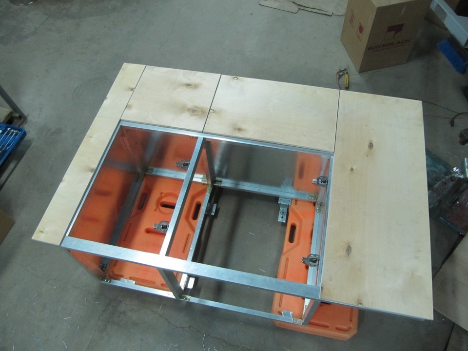

Просто хочу объединить здесь все части.
Багажно-спальная система. Часть 1. Низ и крепления к полу.

Приветствую! Если не сложно, интересует твое мнение — как думаешь если для спальника использовать профиль 25х25х1,5 достаточно будет? А то у меня в городе 40х20 только на заказ за бешеные деньги(((
Привет, для основания и вертикальных элементов точно достаточно, для верхних горизонтальных желательно по толще, но что мешает скрепить две тонких? будет вполне норм)
Спасибо, так и сделаю!
VolandSVS
два тонких будут прочнее 1 толстого)) если правильно раскрепить
