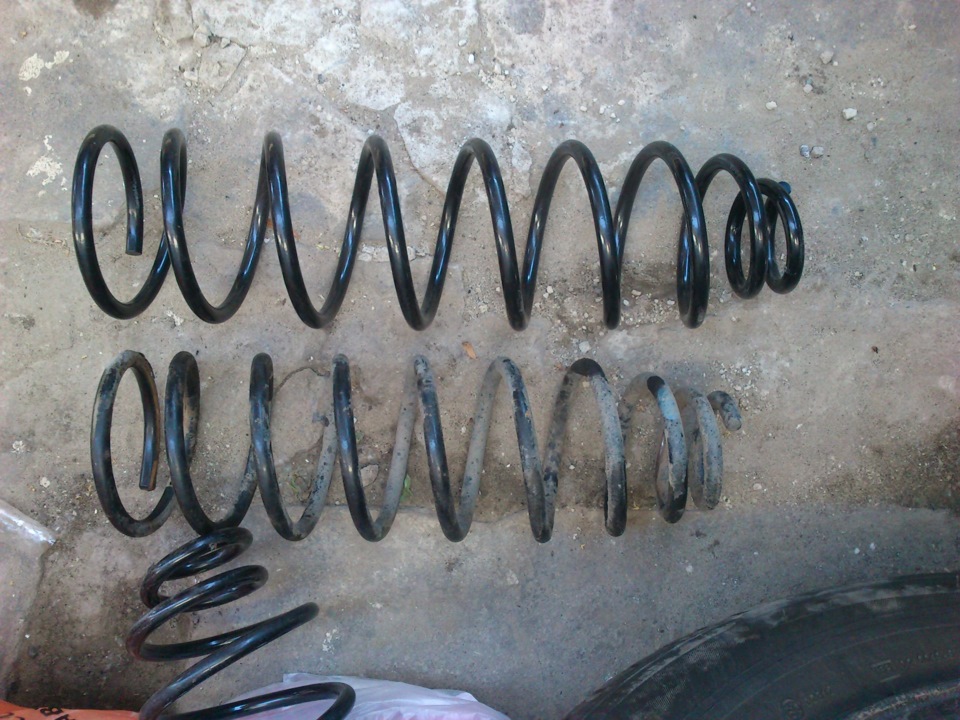

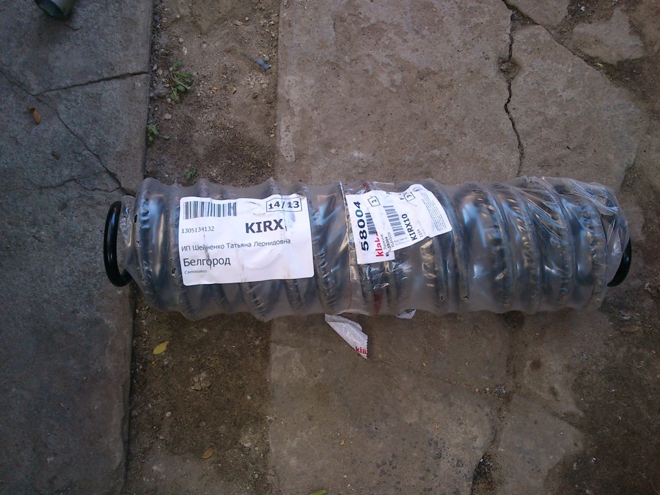

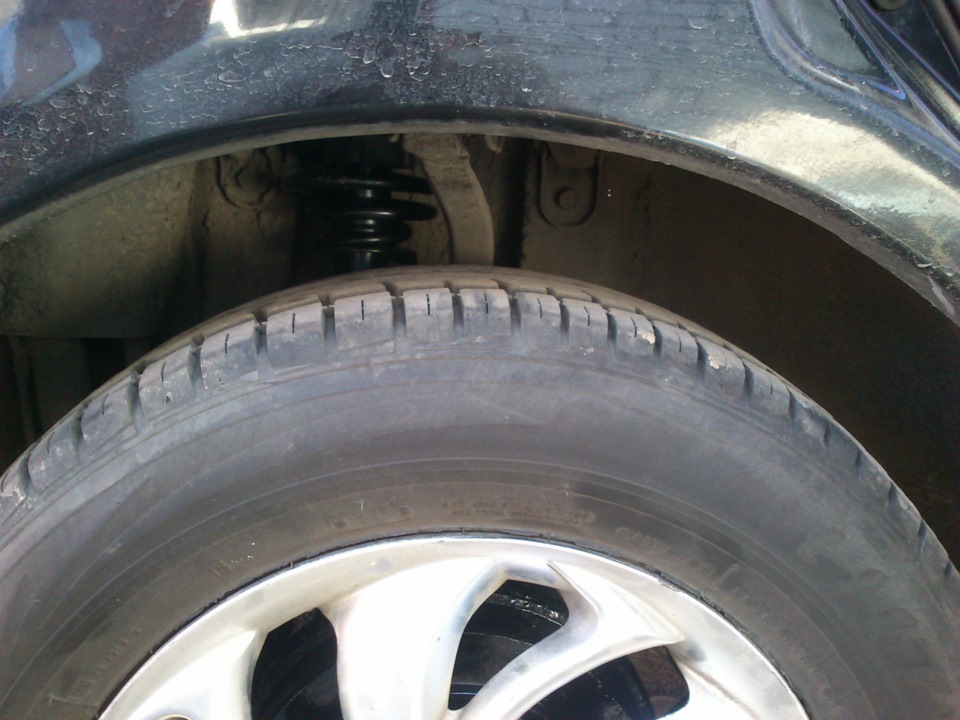

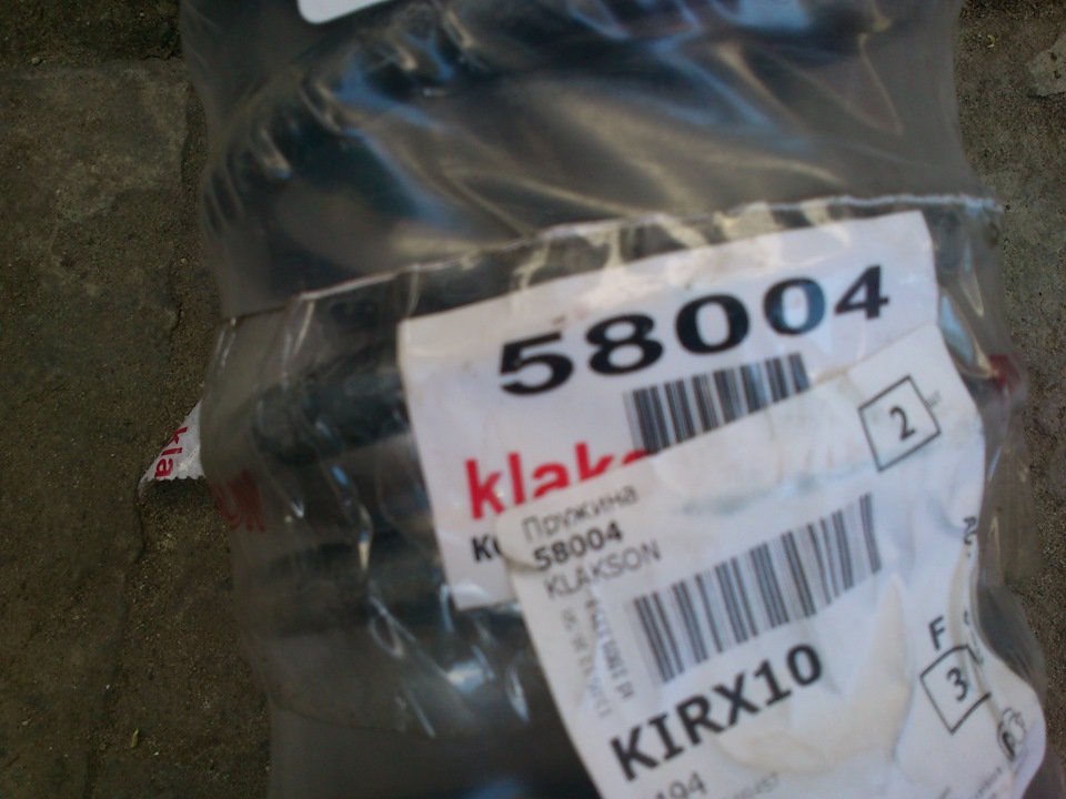

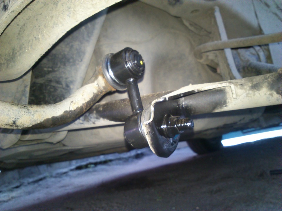

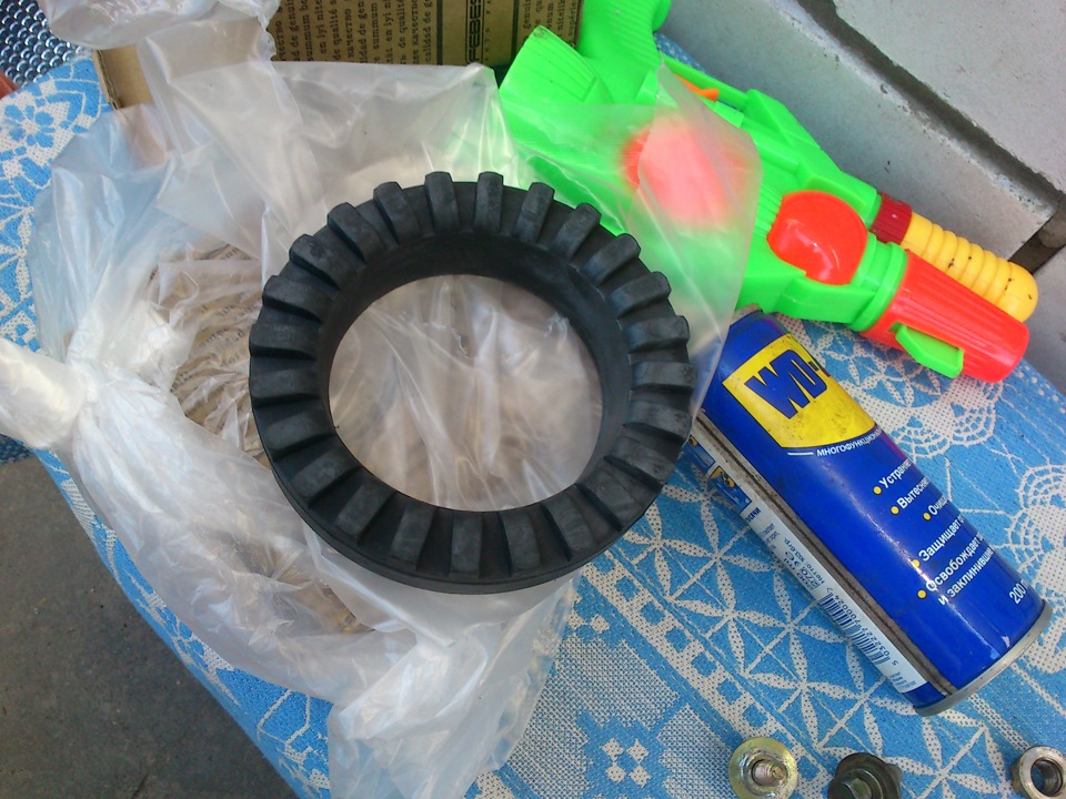

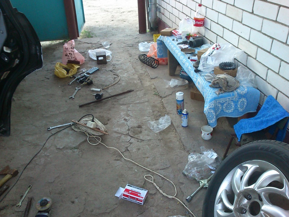

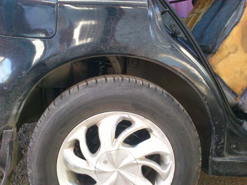

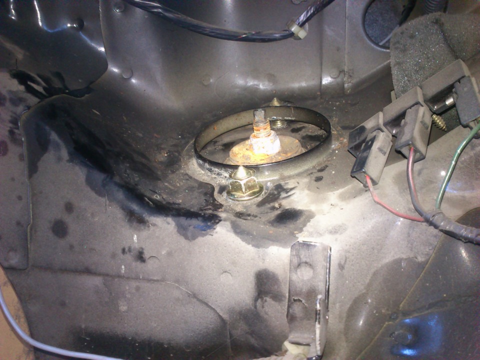

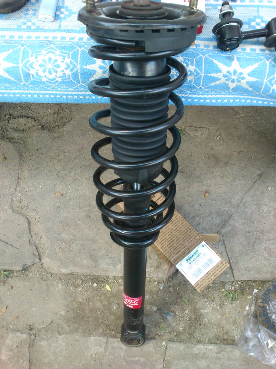

Пришло время заменить пружинки на машине, просела уже сильно два пальца между колесом не входят. Присмотрел себе эти "Autoklakson 58004" производство Россия,
по каталогу они подходят на Galant Америкос, а ценник просто лояльный во всех пониманиях 630 рублей за пружинку в EXIST, но купил я их еще дешевле в Автодоке.

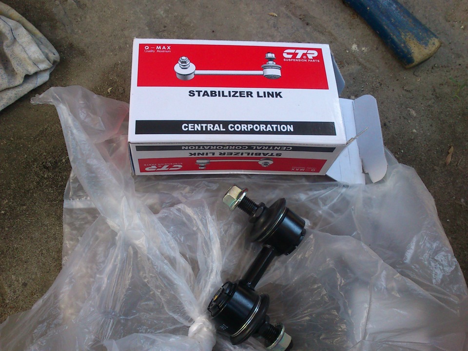

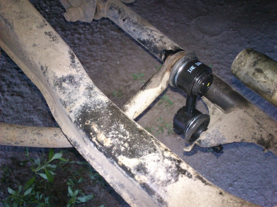

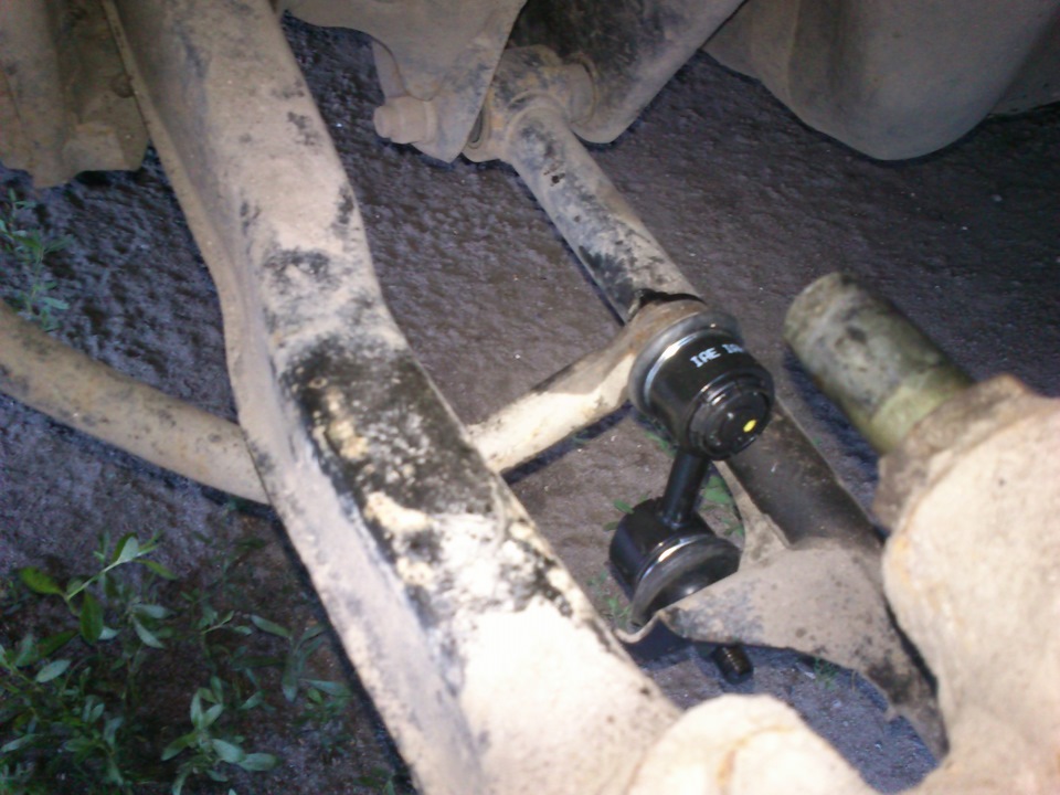

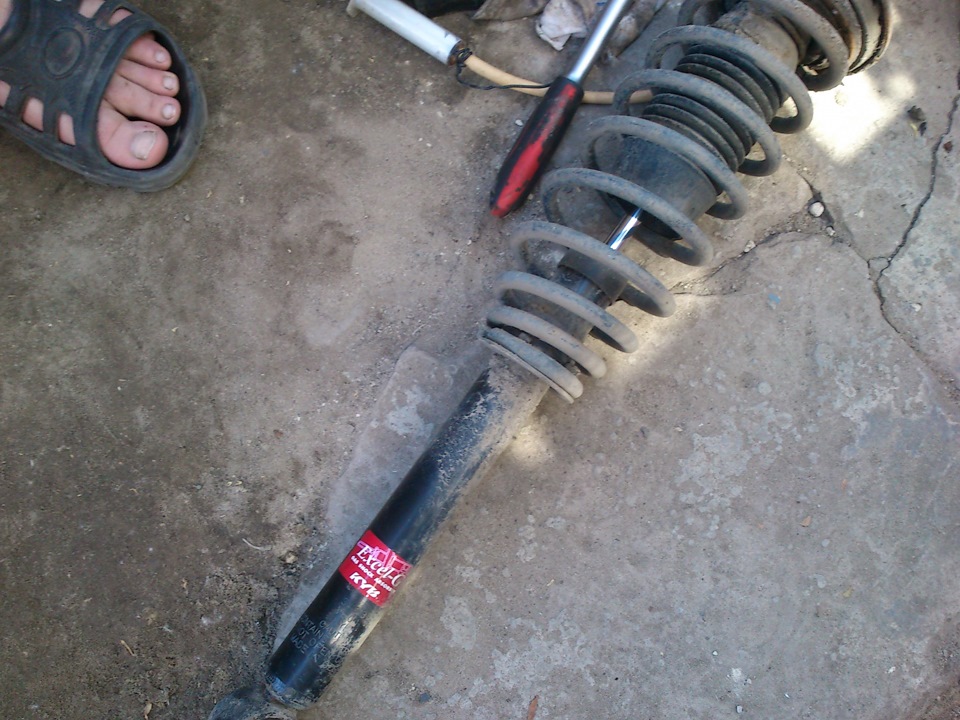

Есть так же и на Legnum но последняя цифра не 4 а 5. Сами стойки я менял два месяца назад на "EXEL-G KYB" так что можно сказать что они новые. Так как я заказал еще шаровые опоры на все, стабилизаторы, на все и наконечники, решил сразу поменять по ходу дела и задние стабилизаторы, а шаровые уже на сервисе.

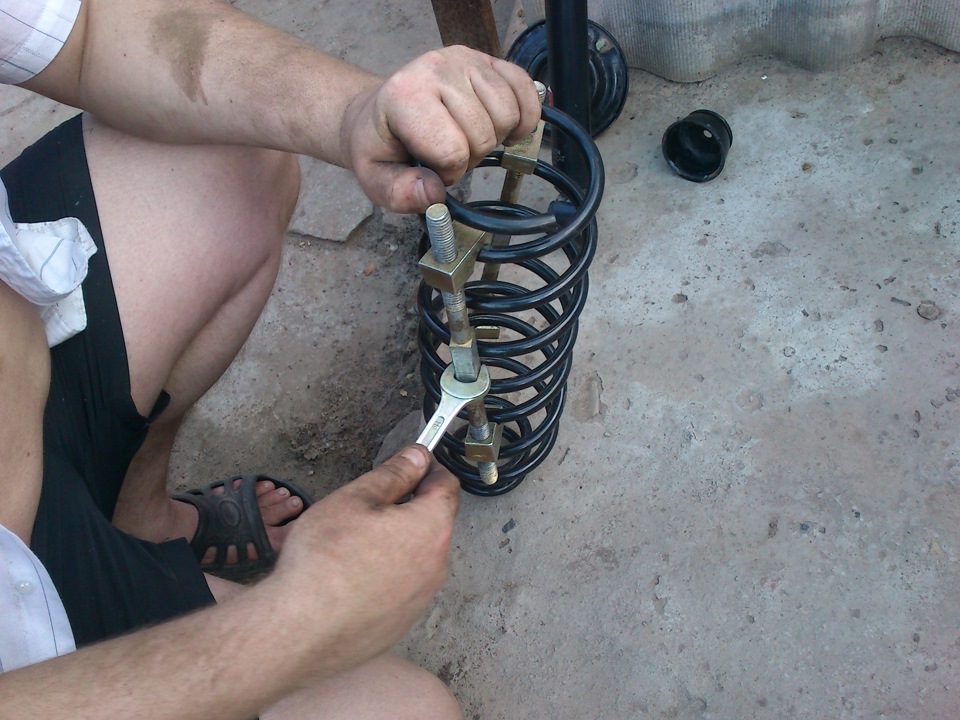

С этими стабами намучились мы с братом от души, пришлось в итоге все срезать болгаркой иначе просто не получалось, обходились гайки.

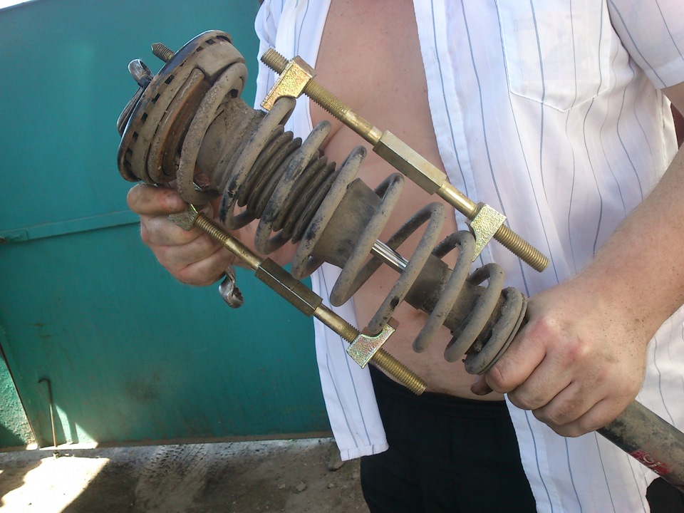

Фотки прилагаются, процесс описывать я думаю не стоит, все это умеют.
В журнал пишу потому что очень интересно, сколько же отходят эти дешевые пружины, с заманчивым ценником, в интернете нет отзывов как таковых, только от владельцев ВАЗов которые их хвалят.

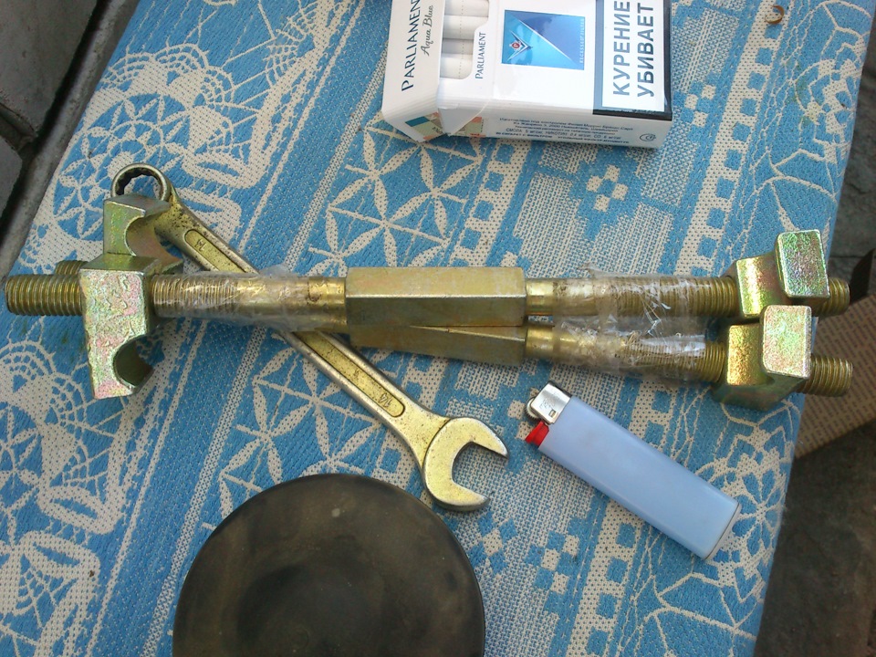

Стоимость в посте это за все запчасти и за те которые еще не ставил плюс съемники от жигулей.

Как стойки EXEL-G KYB за время эксплуатации себя показали? Стоит брать
Отлично отходили, и продал с ними, прошли прилично, намека на пробои не было. Думаю стоит брать, не пожалеешь.

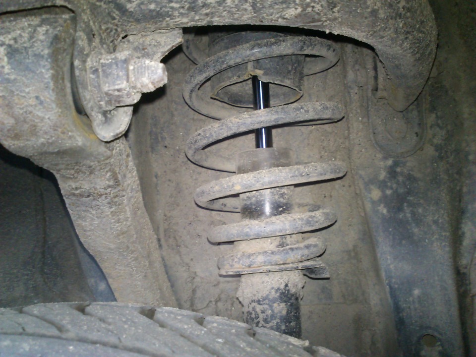

Сколько на пружинах в итого проездил? Какую нагрузку они испытывали (мешки или только водитель). К чему в итоге пришел?
Стоят до сих пор, они сели до какого то момента, затем я проставки поставил от 2107, пружины перестали содится и держатся в одном положении. В принципе если нечего брать то можно.
Вожу все, не только водитель, часто гружу машину.
Вот фотка как сейчас с проставками: pp.vk.me/c624821/v624821970/4dd27/PiYjlJdY6bk.jpg
Спасибо за ответ. Я на перед буду брать. Так что думаю должно хватить=)

Ну вот прошёл почти год, и пружины начали присаживаются, значительно ниже чем с новыми, жесткость не поменялась. Думаю проставки кинуть.
В общем пружины хероватые оказались, покупать только если тачка на продажу или совсем туго с деньгами.

Лучше не брать! Поставил проставки с 2107 поднялись но у же не так как новые, вобщем полный отстой, ищу новые.
Скажи как пружины? Сколько уже на них ездишь?
Да вот сколько пост тут вести столько и езжу сейчас 4 месяца, сами пружины по мне так ни чем не отличаются от штатных, пока что не просели, за эту цену нормальные пружины.
и как пружины? лучше чем оригинал?))
Да что то отличий от родных нет ни каких, хотя они как бы усиленные.
хотел тоже такие себе брать так как очень дешевые) но все же передумал и заказал себе Lesjofors )
да я то же колебался, но потом мое жлобство одолело и я их взял )), ну пока все хорошо не жалуюсь, а вот на долго это вопрос, но по такой цене их можно каждый год менять!
