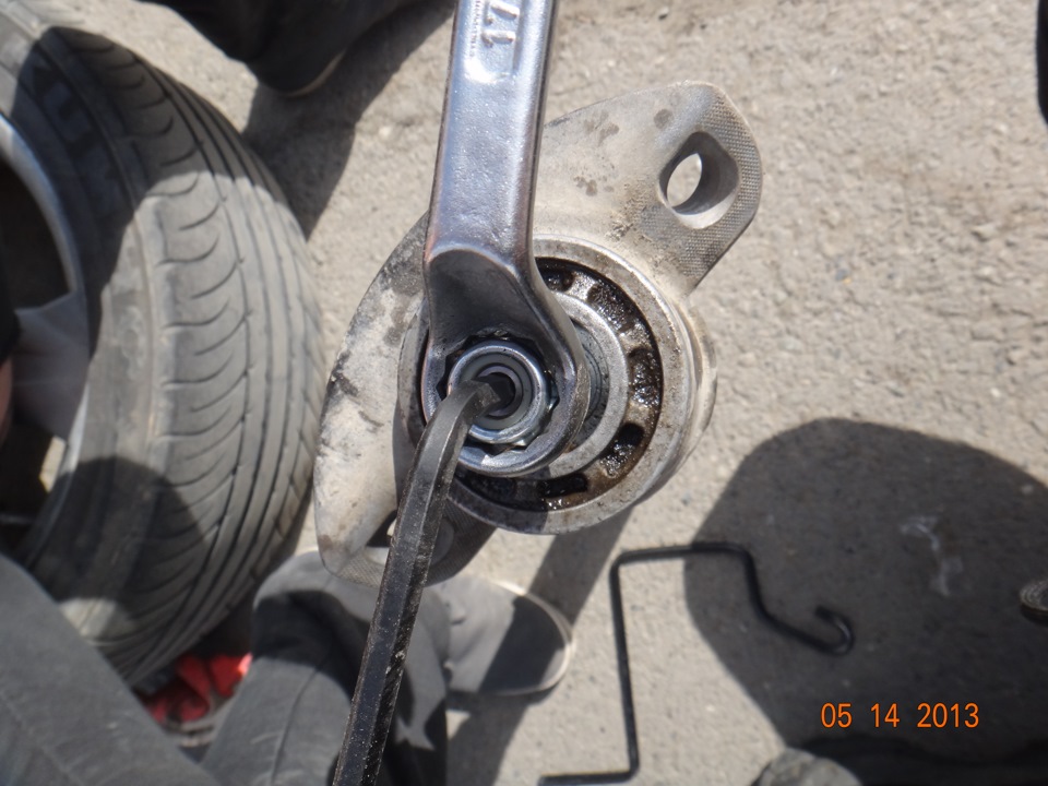

1 начнем с задних амортов и пружин
-ставим машину на ровную асфальта-бетонную площадку
— домкратим заднее колесо.
-снимаем его и ложем его под машину (под машину можно положить запаску).
-опускаем машину на положенную под нее запаску
-тоже самое проделываем со вторым колесом.
-вынимаем болт достаем амортизатор
-тоже самое делаем с другой стороны
-вынув два аморта опускаем балку и убираем выпавшие пружины (штатные резинки пружин остаются на месте)

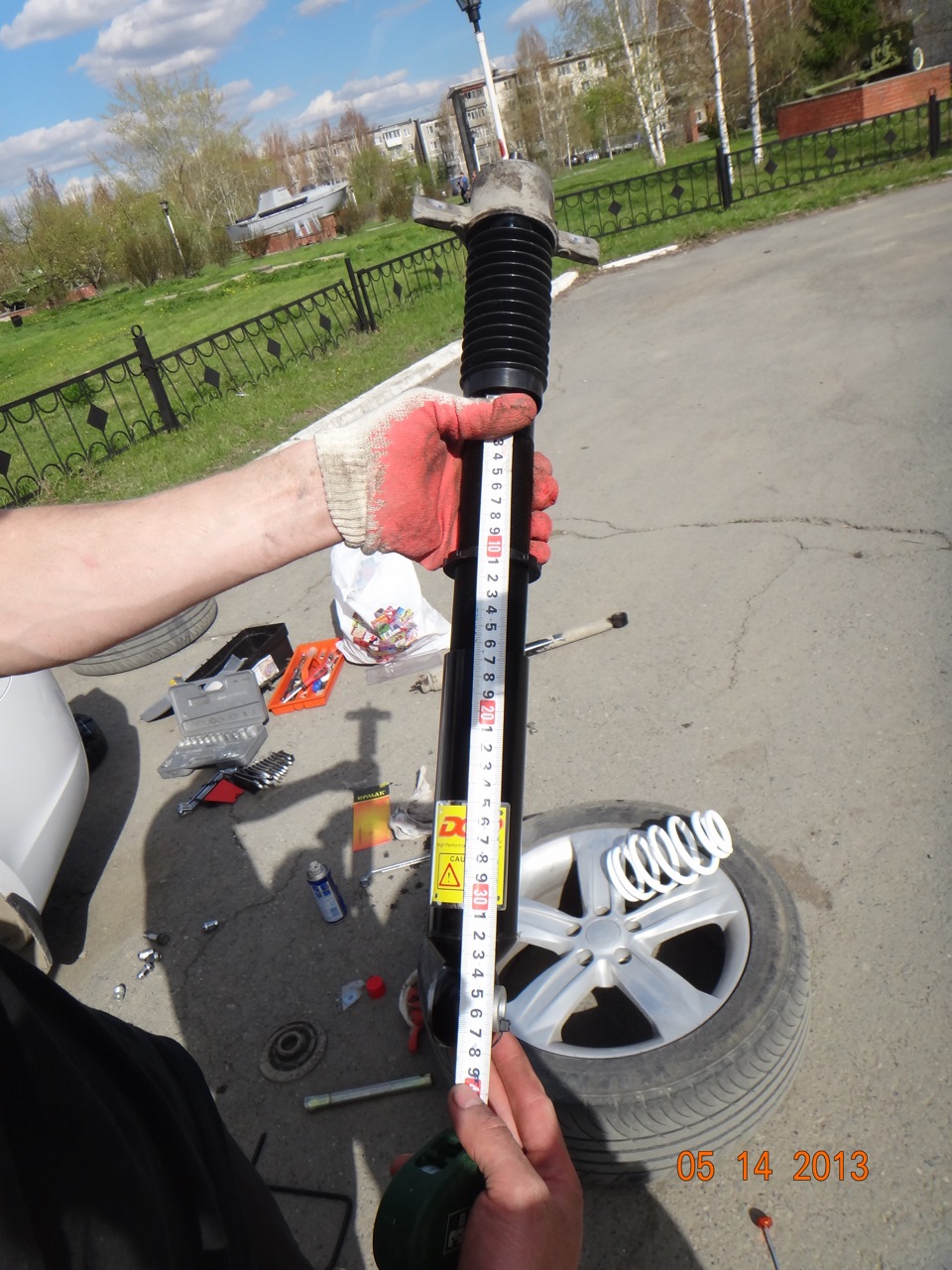

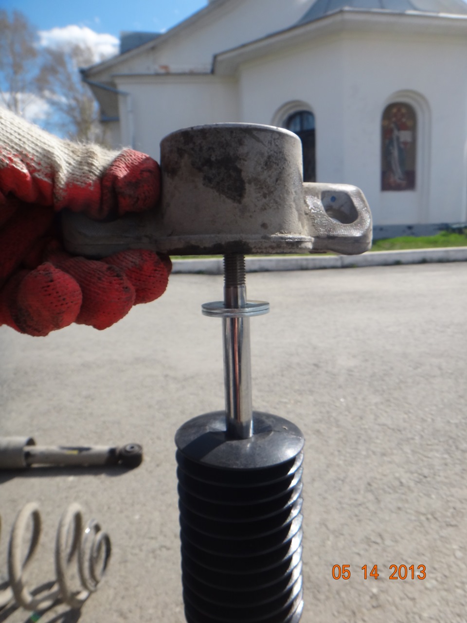

-от штатных амортов нам нужны неподвижные верхние опоры.(для крепления в них новых амортов)

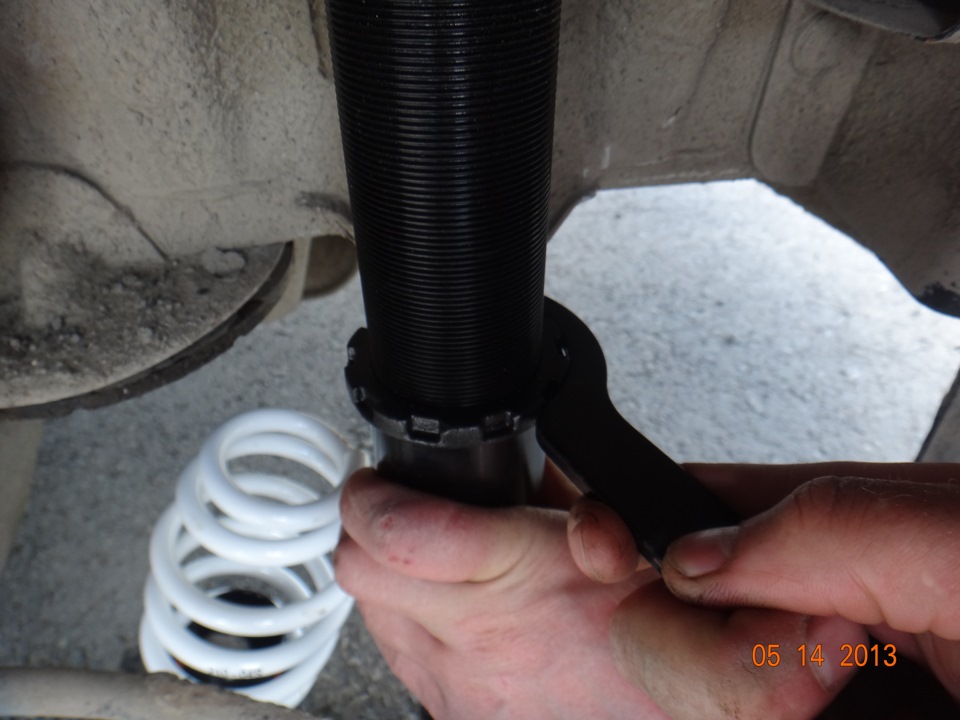

подставку пружин я выставил по середине.

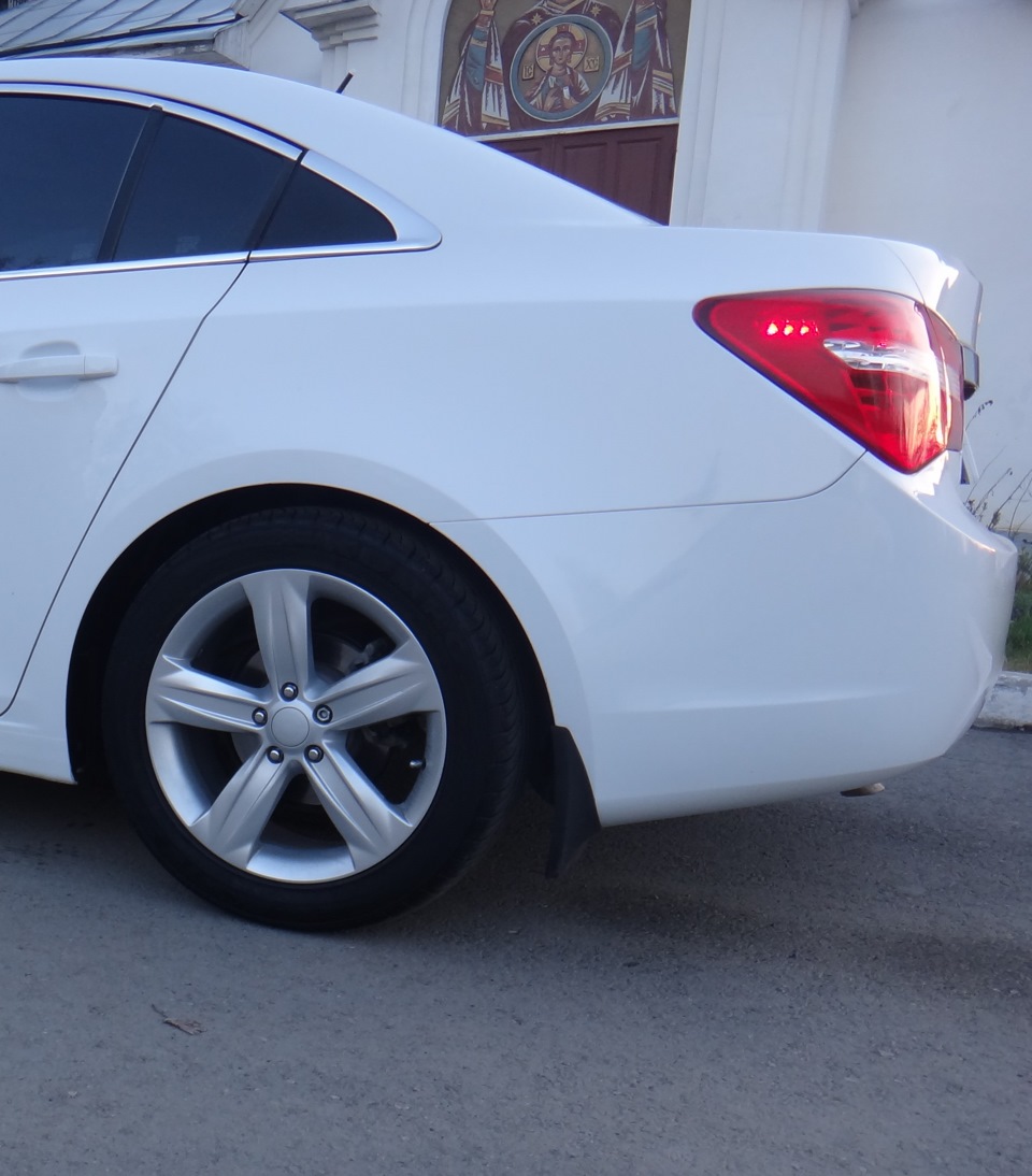

-у меня r17 колеса высота от арки до колеса 3пальца примерно 4см
-ставим ровно аморт на землю и несколько раз прокачиваем его (нажимаем сначало медленно вниз на шток и отпускаем затем раз на четвертый резко )
-выставляем жесткость аморта при помощи барашка идущего в комплекте.вставляем барашек в шток и крутим от 0 до 30 щелчков вправо.у меня выкручено по 12 щелчков.жесткость можно открегулировать только на снятом аморте так как после установки аморта в посадочное место подхода к регулировке не будет.неспасут и регулировочные тросики которые производитель предлагает за доп плату.у нас для них просто нет отверстия выхода
-закручиваем верхнюю опору двумя болтами к кузову.

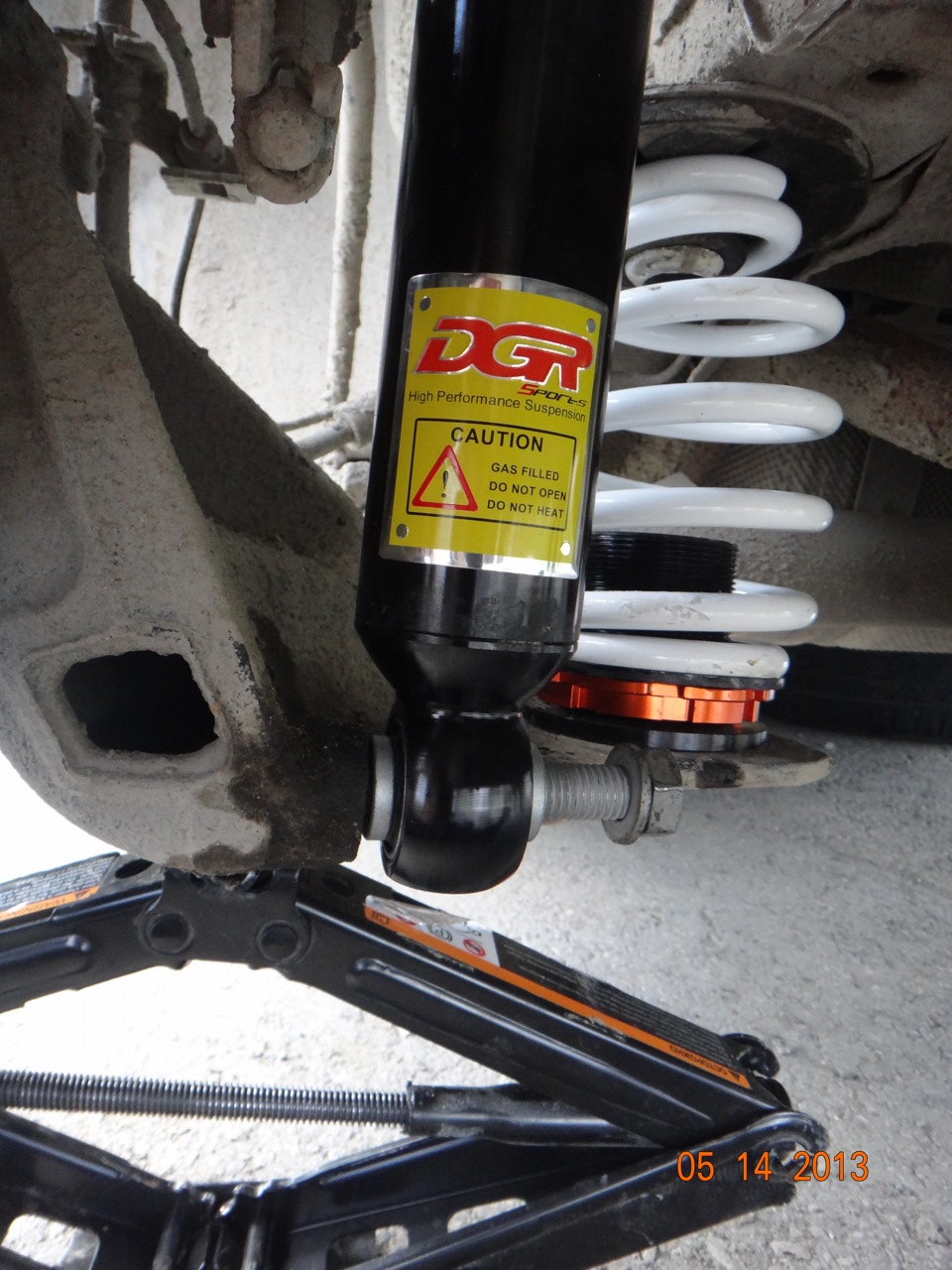

-ставим пружины на место старых (на старые резиночки.я пружины перевернул вниз ногами потомучто просмотрев массу фоток в интернете видел ни раз их именно в таком исполнении.
-дальше ставим под балку домкрат и потихоньку поднимаем ее чтоб пружина встала на место и нижний болт аморта попал в отверстие.(делаем синхронно с двух сторон чтоб залезли пружины)
-незабываем перед установкой колес смазать резьбу амортов и пружин спец смазкой.

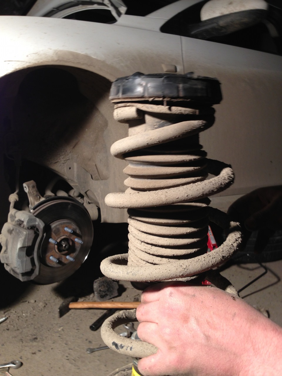

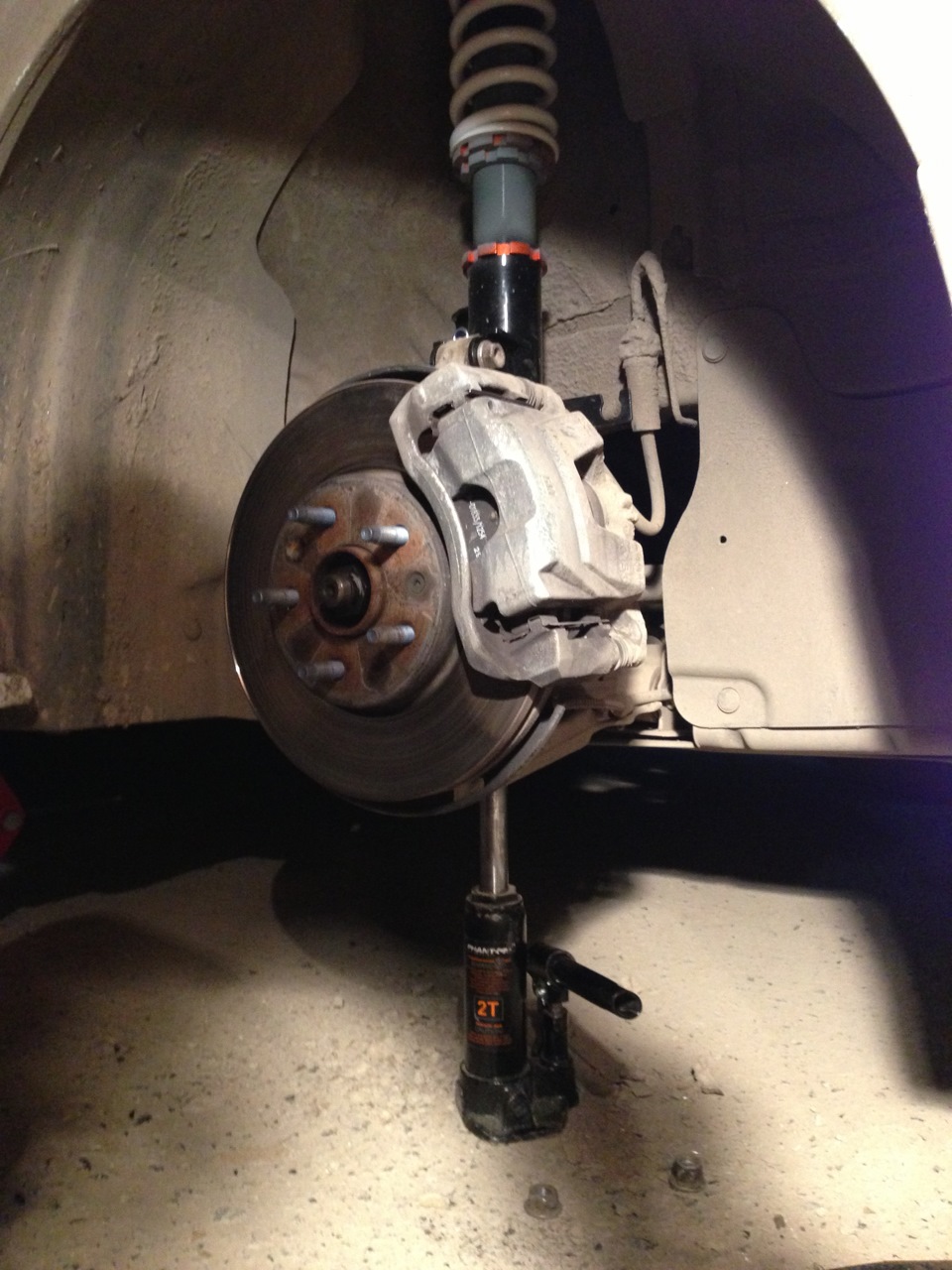

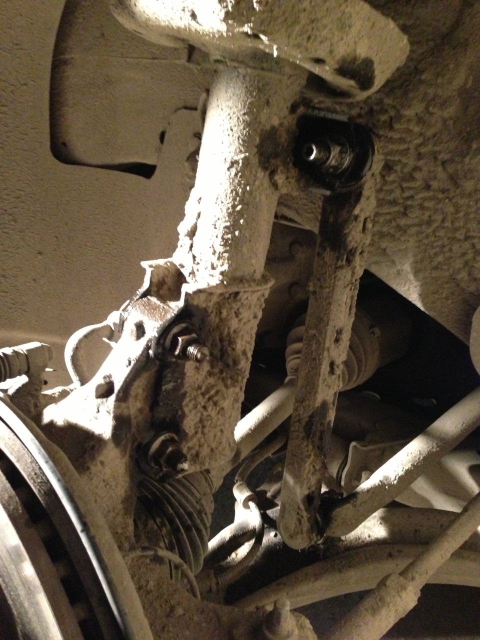

2 передняя ось
-домкратим машину снимаем колесо и ложем его под машину.опускаем домкрат машина опять ложиться на запаску
-тоже самое делаем со вторым колесом
-открываем капот
-дальше идем в обратном порядке

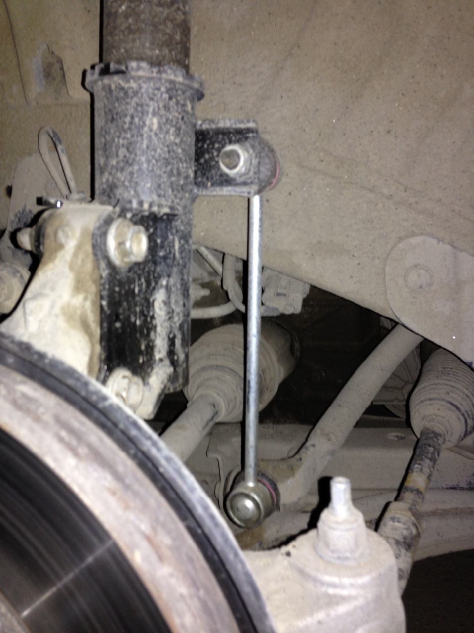

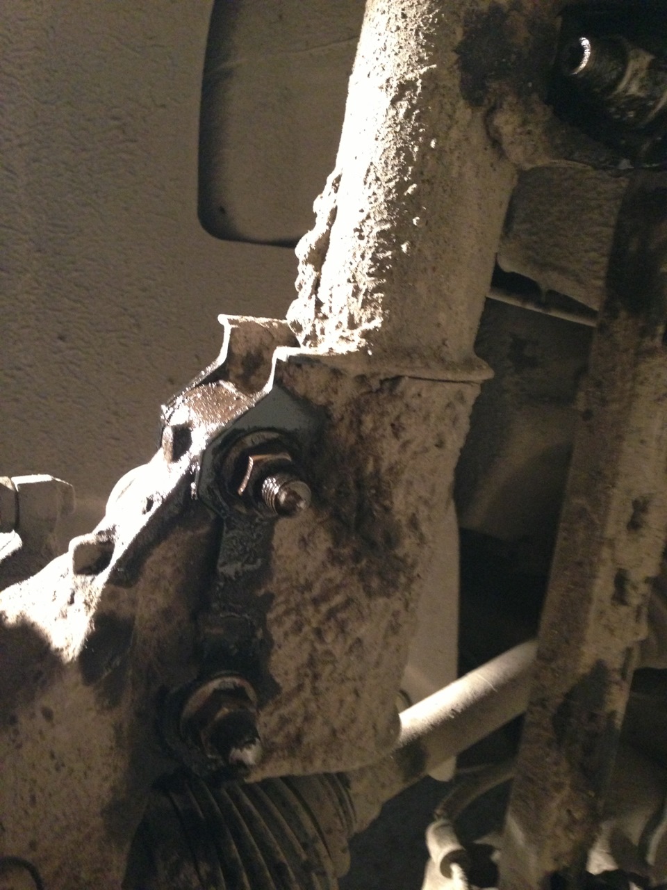

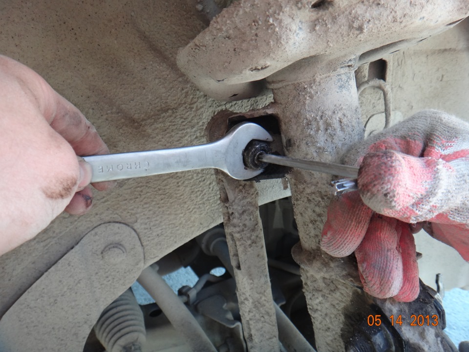

-заводим стойку с опорой в посадочное место и при помощи того же домкрата поднимаем стойку (по принципу поднятия задней балки) так чтоб вставить два болта крепления стойки(затягиваем их гайками) и без труда поставить на свое место новые стойки стабилизатора идущие в комплекте (старые не подойдут ввиду того что стойки разные в размерах со стоком)

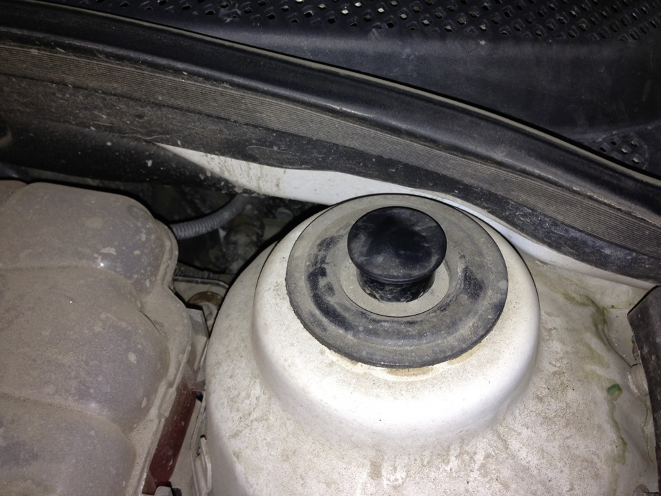

-до максимума поднимаем домкратом стойку пока не вылезет полностью шток амортизатора из посадочного отверстия под капотом.
-затягиваем шток к опоре в обратной последовательности.сначало гайкой к опоре потом защитную крышку дополнительной гайкой.
-затем берем регулировочный барашек идущий в комплекте вставляем в шток аморта и выставляем нужную жесткость(крайнее левое положение минимум и правое плюс 30 щелчков максимум)у меня на ноль.
-амортизатор я выкручивал по тому же принципу что и задний.сам аморт из стакана я выкрутил на 37 см(от верхушки катриджа до дна стакана) и пружину зафиксировал на высоте 11см от вернего края катриджа
-высота получилась от арки до колеса примерно 4.5 см(при условии пустого багажника и отсутствия пассажиров)
-незабываем смазать резьбу смазкой ну и одеваем колеса на место и едем на сход развал

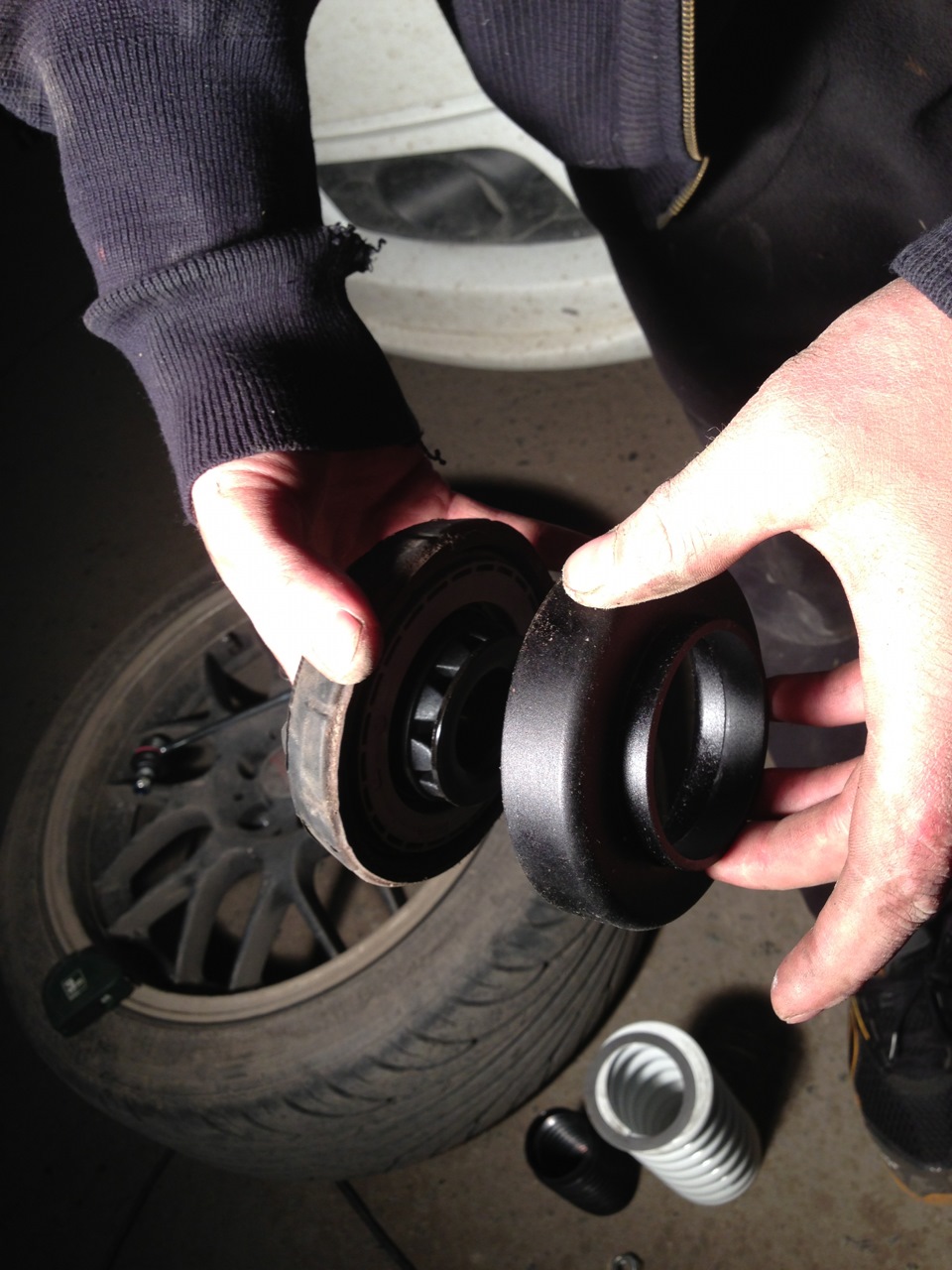

у меня есть вопрос, можно ли установить передние стойки без этих частей опор которые в комплекте идут?
нет нельзя.у тебя иначе опора не сядет в посадочное место на пружину.ты же получается штатную половинку опоры выкинешь (на ней рисунок витка пружины не подойдет к новой стойке).опора же поворотная если крышек не будет как она поворачиваться будет?думаю что без них не получиться.
у них с родной разница в посадке пружины к этой плостмаске?
да.она нужна чтоб на пружину ровно без искревлений села опора.с родной крышкой посадить не получится.
