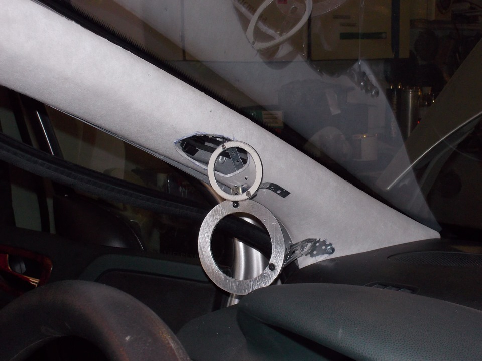

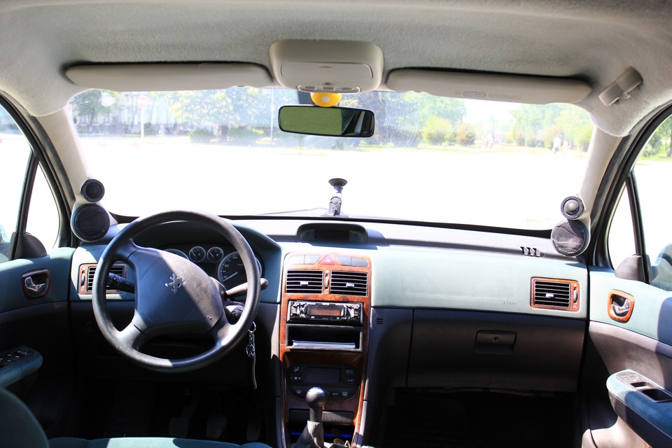

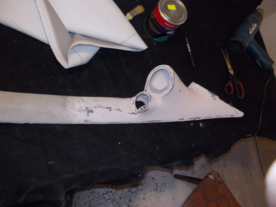

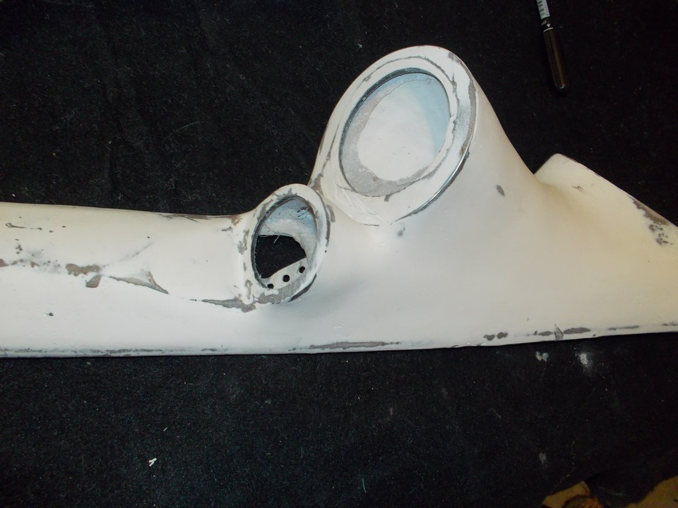

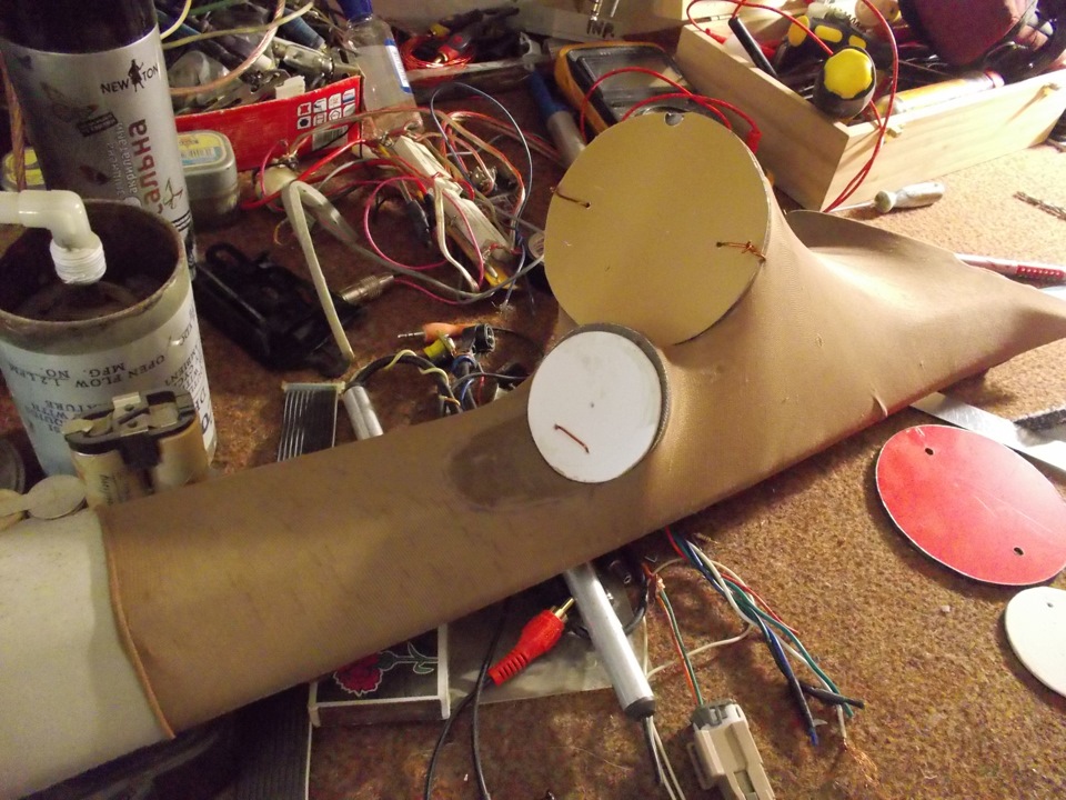

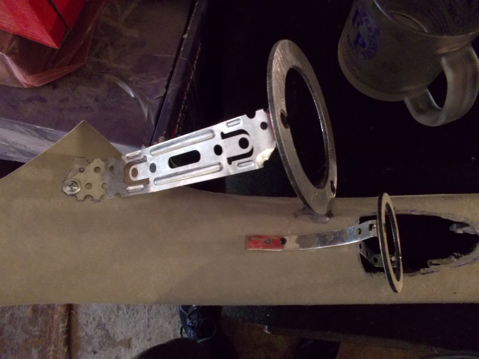

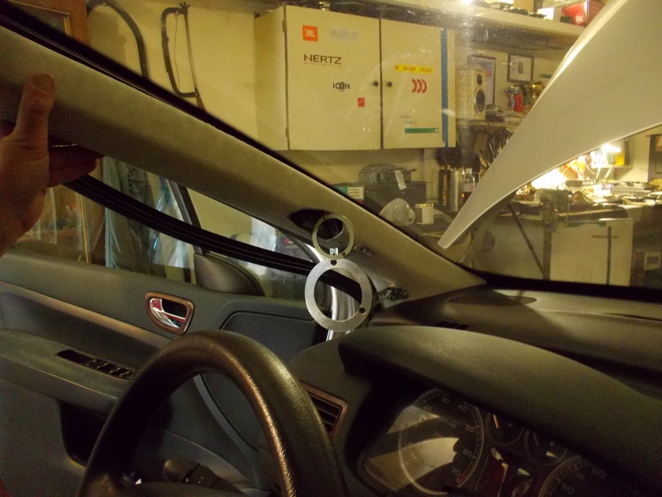

Выкладываю процесс установки СЧ/ВЧ акустики на стойки своего аппаратуса. Давненько уже ездил со снятыми обшивками, наконец таки надоело. Строил до этого двушку, СЧ ставить не собирался. А потом подумал гулять так гулять и сотворилось вот такое дело!
Признаюсь, творил не сам. Но обещаю, следующие уже буду сам) точно-точно)
Обтянуты винилом с фактурой, получилось по цвету в тон козырькам.
СЧ Audison Voce av3.0, ВЧ из комплекта ICON UC-1624 в девичестве как будто Scan-Speak D3004/602000 'Illuminator'. хотя этот сканспик сам по себе не особо дорог, чтобы его еще и клонировать, но это уже отдельных споров тема.
Система получается в 2.5 полосы, то есть СЧ/ВЧ разделены через пассивный кроссовер
фото процесса ниже. Ну а результат на первом фото=)

Расскажи, пожалуйста, как снять накладки на передние стойки? Или, может, ссылочка есть? Всё перерыл, нигде не нашел.
Да просто от верха плавно тянешь, подставляя отвертку например. Вобщем исключительно сила и ловкость
Спасибо!
Le-greem
Я осторожный тугодум )))) А с потолком они не в зацеплении никаком? просто встык стоят?
Да. Просто внахлест

подиумы гуд, но такие сложные поверхности надо не обтягивать а обшивать чтоб все было акуенчик. Может "портной" меня поправит
Было очень жОсткое ограничение по времени, поэтому обтянуть бы не успели)
а так да, согласен.

Она не в лоб. чуть в центр салона всё. Играет отлично
Частоты вот :
СЧ снизу — ГУ клара 1кГц -6дб
Между СЧ и ВЧ родной кросс Айкона. чуть доработанный.СЧ сверху спад где то от 3кГц, ВЧ снизу где то на 6кГц .порядки вобщем то тоже первые
Ну а мид с ГУ от 80 до 630
