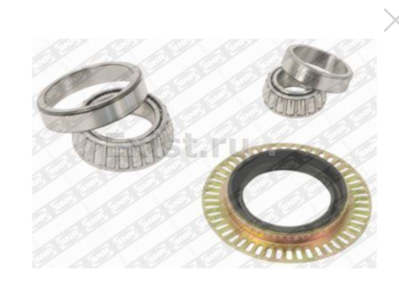

А на других они просто кольцо
Подскажите почему в одних коплектах кольцо идет просто а в некоторых в какойто металической оправе? Ите ите подходят? Или эта оправа как защитный чехол для кольца? Проясните?!

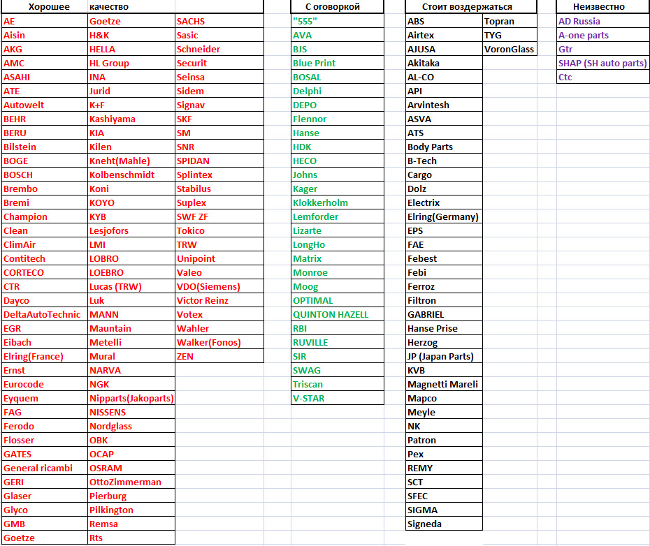

Может кому пригодиться производители автозапчастей
LMI это лемфедр.который с оговркой…бред…по опыту запчастей могу сказать что эта фотка на 1/3 чушь…
Точно, к примеру ставил в круг диски и колодки NK, прошёл на них уже 30тыс, ни скриптов ни пыли, тормозят хорошо, советую . И в целом если диски и колодки менять лучше одной фирмы ставить.
soOvaa
зачастую лемфередер, идет оригинал. по крайней мере на VAG.
zolotoy99
Непоказывай эту ерунду😁
