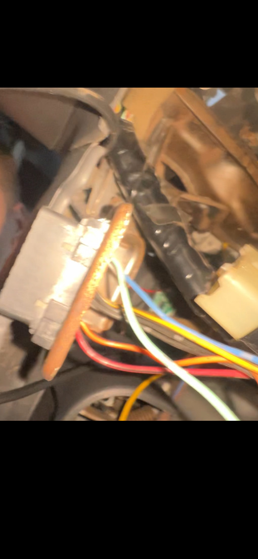

K-line адаптер типа bm9213 имеет 4 пина. 2 из них это "плюс" и "минус", третий K-line линия по которой и производится диагностика, четвертый это L-линия ее оставим без разбора.
Для того чтобы адаптер начал работать на него нужно подать питание 12 вольт, питание можно взять с колодки диагностики, на фото выше есть распиновка. Либо как в моем случае взять от прикуривателя. Без подачи напряжение адаптер работать не будет, помню я бился над этим 2 дня, в инструкции не указано что нужно подавать питание на адаптер, предполагал что питания от USB-разъема достаточно.
Конкретно в митсубиши и конкретно с колодной OBDII, в этой колодке за линию диагностики отвечает 7 контакт колодки. Не путайте колодку OBDII и протокол OBDII, это две совершенно разные вещи.
Как можно догадаться пин "K-line" на адапторе нужно соединить с 7-мым пином на колодке OBDII и конечно же подать питание 12 вольт на адаптор. Предварительно установив драйвера для адаптера на ноут, для винды XP и седьмой разные драйвера.
Очень важно замкнуть между собой скрепкой 1-вый и 5-тый пины колодки OBDII, чтобы эбу вышел в режим диагностики, при этом должен загореться чек-энджайн. Без этого диагностика невозможна.
