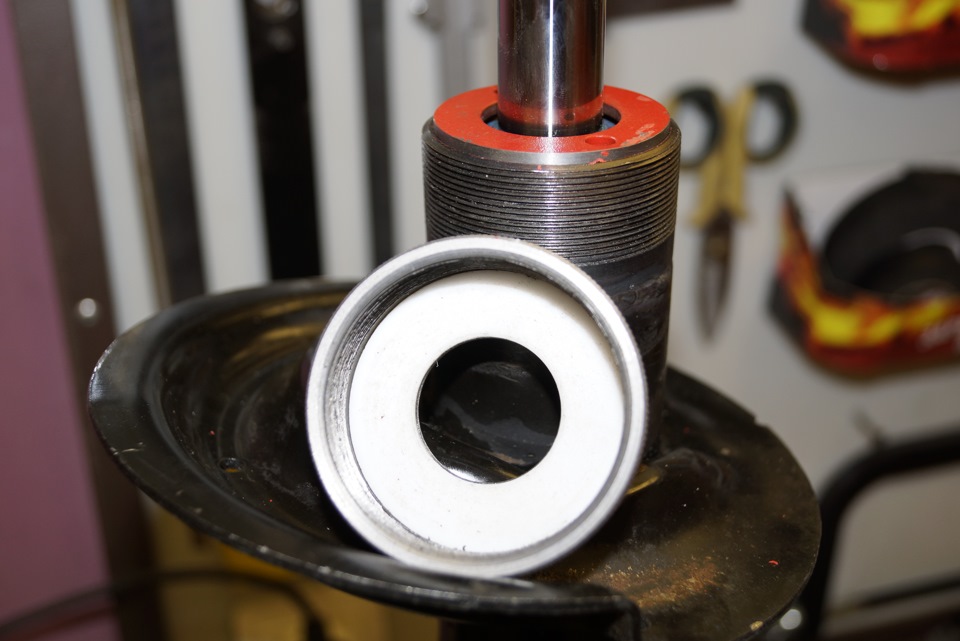

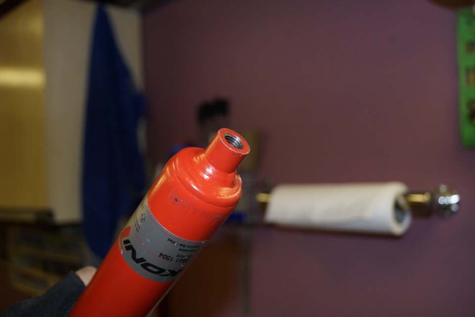

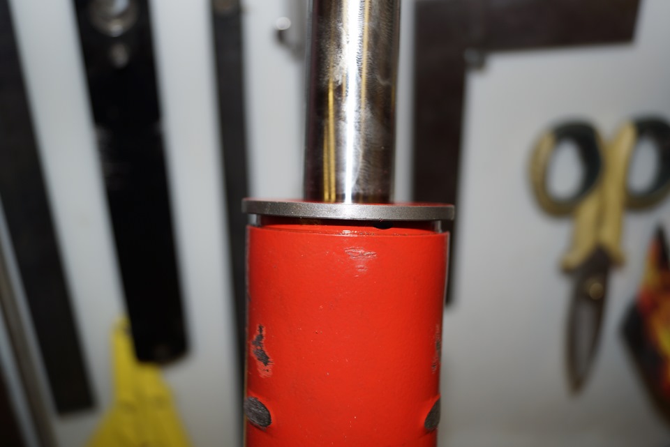

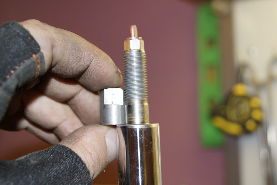

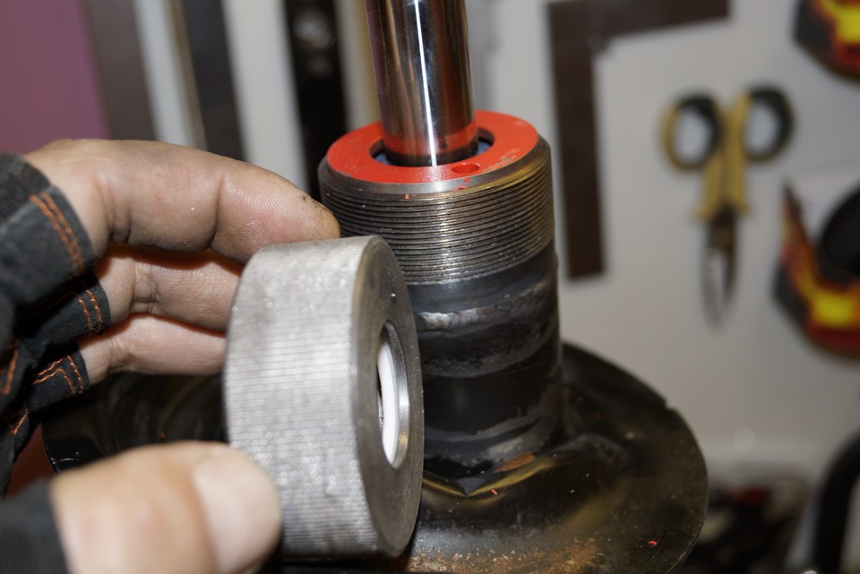

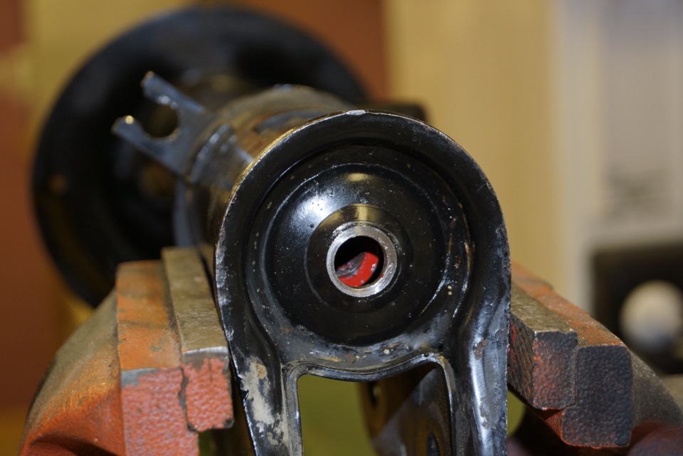

В инструкции по вживлению коней как то сразу не понравилась схема. Дело в том, что сам вкладыш имеет рёбра в верхней части,
а сам «сапог» к верху немного сужается, и вот собственно из-за этого мне и не понравилось, надеяться на болт который держит вкладыш с нижнего торца как то страшновато.
По схеме сверху нужно просто вставлять втулку и плотно загонять коня.

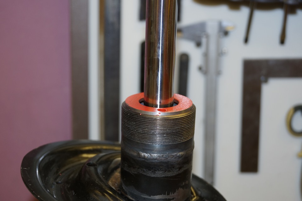

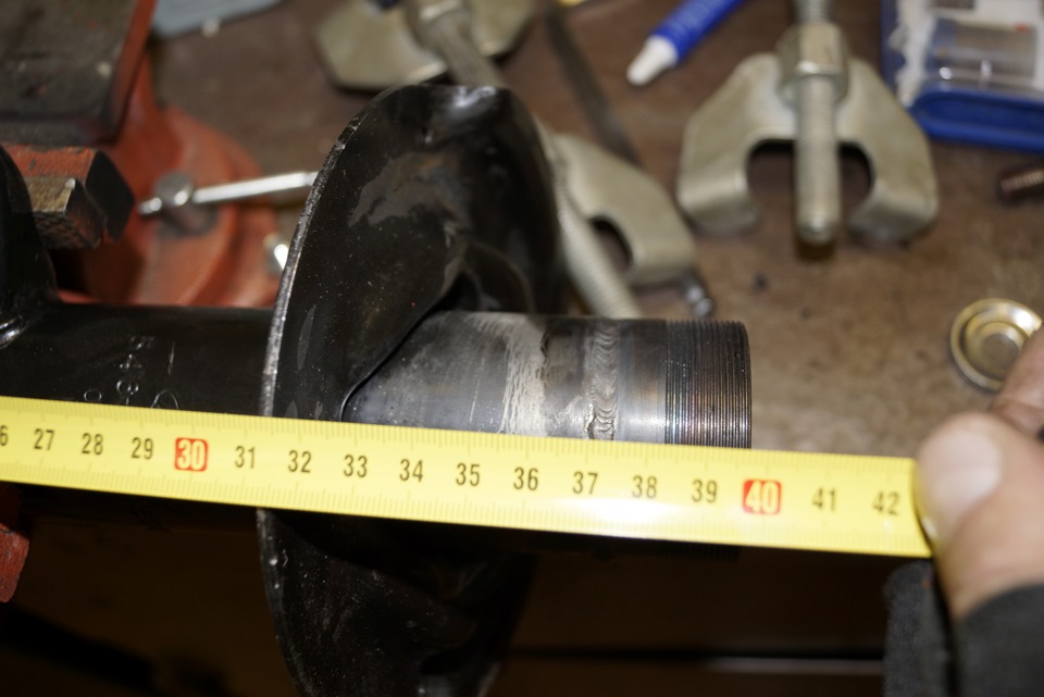

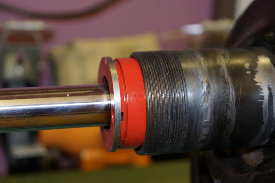

Мы же пошли по проверенному пути отрезали стойку ниже положенного сильно низко не стоит но и миллиметры ловить не нужно.

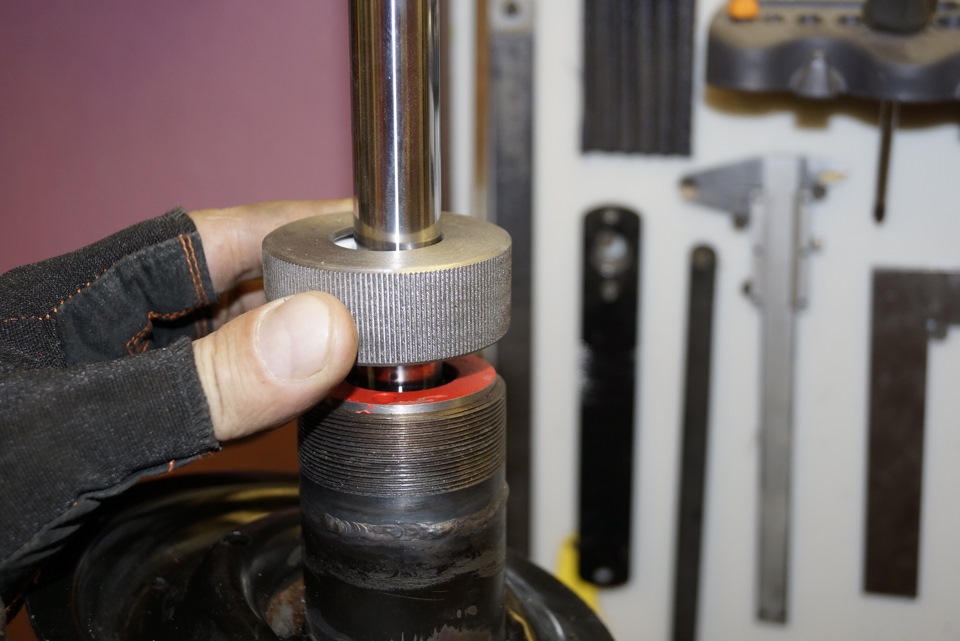

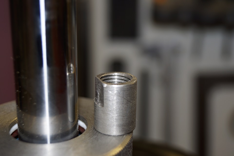

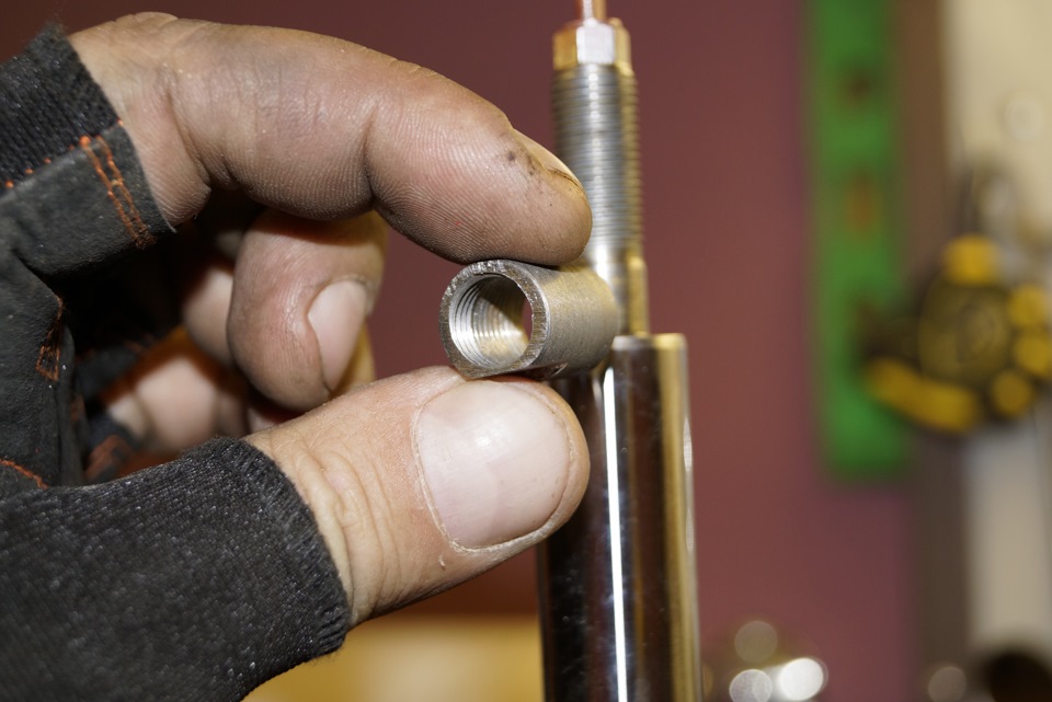

Потом просто выточили из метала втулку, так чтобы шайба вкладыша заходила заподлицо и вровень чуть выступала (блин, не удержался Равшан с Жумшудом, серия про подоконник)
эту самую втулку аккуратно к сапогу и приварили.
Сверху просто точим добротную гайку и вовнутрь шайбочку из любого прокладочного материала, в моем варианте фторопласт.
Вот тогда прижимает и держит вкладыш в сапоге как влитой.
Ещё и сама резьба штока отличается от штатной, ребята на форуме просто предлагают выточить втулку с фаской и одеть, но из учёта того что стуков и бряков и так у нас хватает, мы во втулке нарезали резьбу и зафиксировали фиксатором для резьбы средней фиксации (синий), впрочем я и гайку и нижний болт тоже посадил на фиксатор.

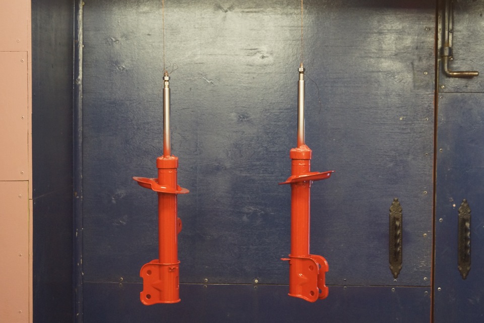

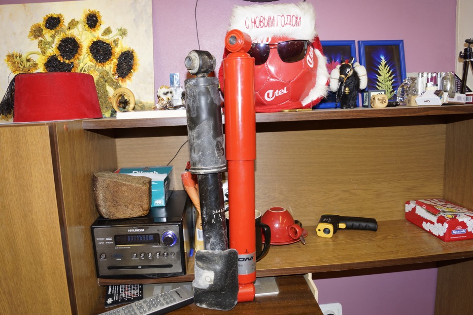

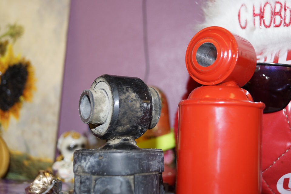

С задними амортиками всё грустней там почти ничего не надо делать, а как хочется, просто нужно рассверлить отверстия креплений на 16+.

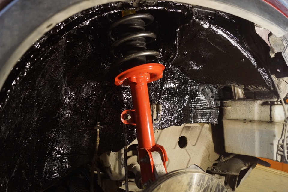

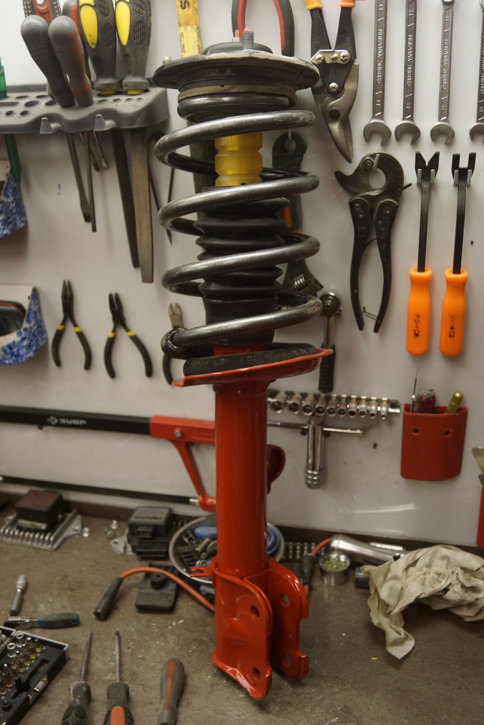

И ещё как видно конь выше на голову от штатного (на фото каяба но она один в один со штатным)
Ну и самым неотъёмным действием является перекраска передних стоек в фирменный для коней цвет, скажу сразу не перекрасите, работать как надо не будут и обещанного комфорта не ждите. )))

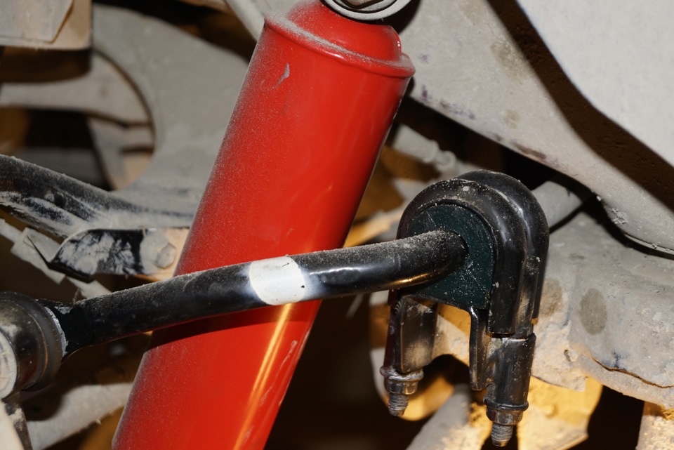

Ещё дополнительно дошумлял арки, как писал в предыдущем посте, но это отдельная давно пройденная тема и думаю на ней не буду заостряться. В куче ко всему приговорил к замене 4 задних сайлентблока и заменил втулки поперечных стабилизаторов. Наши родные разрезные и замена не вызовет проблем, а полиуретановые не разрезаны и я их тоже не стал разрезать, да поможет вам маслицо, натягивать задние намного легче вот перед поинтересней, придётся поупираться, но в первый раз всегда так. ))))

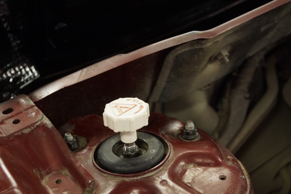

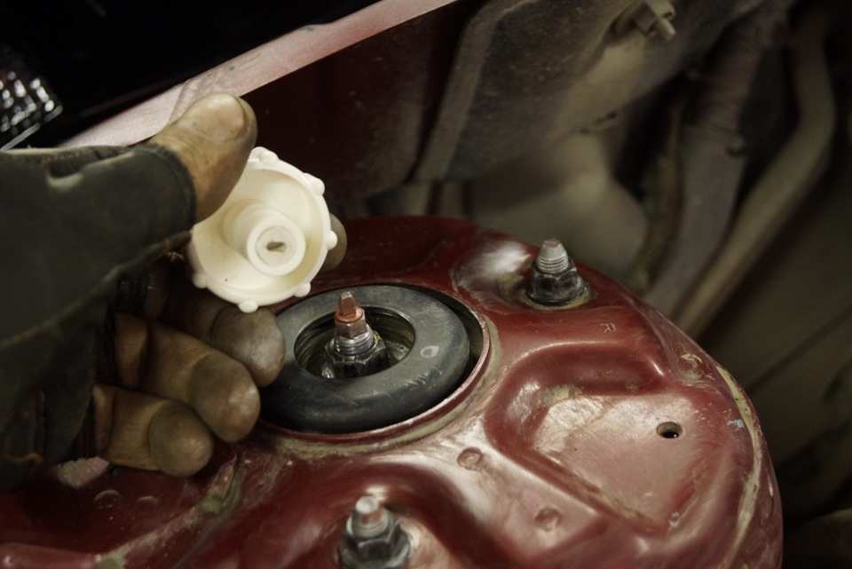

В конце концов они и регулируемые же, перед вообще без проблем открыл капот и крути, задние надо снимать, но делов на час от силы накручивайте хоть на 180, хоть на 360, или даже 540 и 720 это кому как нужно.
Каждый оборот 15-20% дополнительной жёсткости. Могу с уверенностью сказать, панацея для жёсткой короткоходной подвеске нашего авто найдена.

P.S. Совсем не лишнее будет снять передние крылья, там поймёте причину гула от передних колёс. И вот совсем, что нужно так это снять панель, где дворники стоят и вот она большущая резонансная полость рассадник шума. Одна третья часть листа вибры и баллончик хорошей битумной антигравийки (после не забыть проветрить салон) и 60% гула уйдёт в небытие. Я уже неделю майфун не включаю и наслаждаюсь.
К сожаленью все фото не даёт кинуть, но и так как то понятно.
последнее фото установленной стойки.

т.е. внутренний диаметр сделанной втулки
не подскажешь диаметр этого картриджа?
