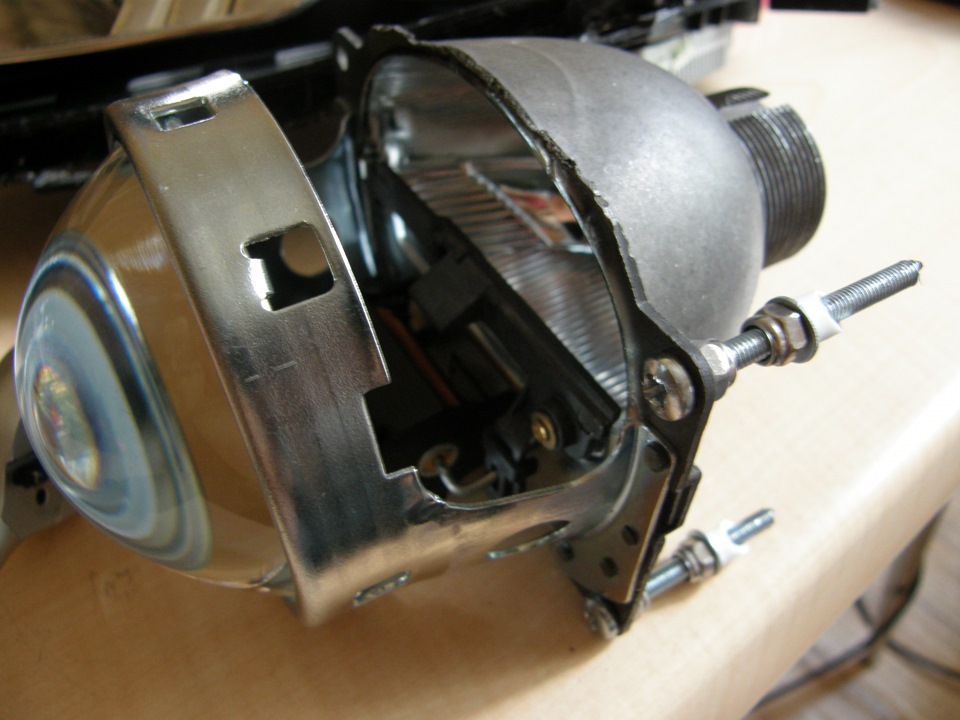

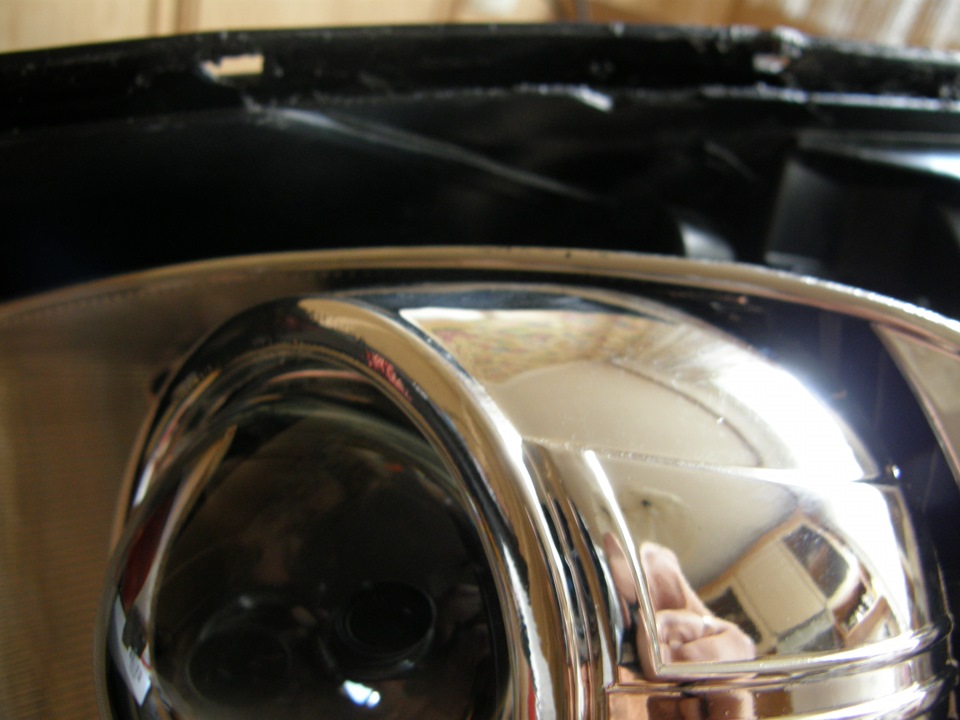

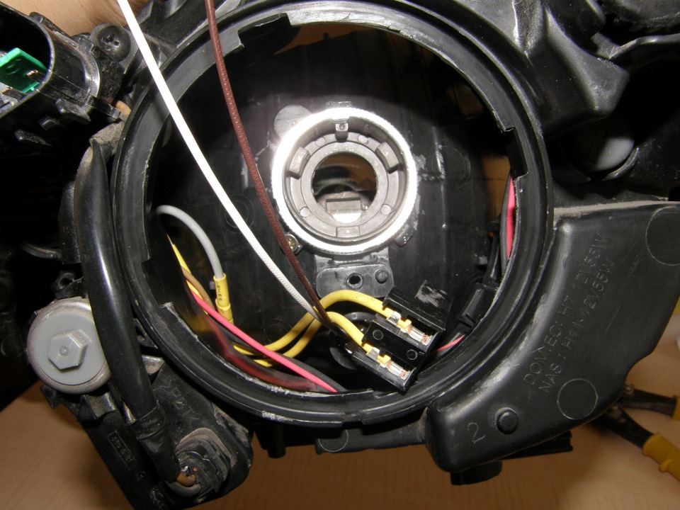

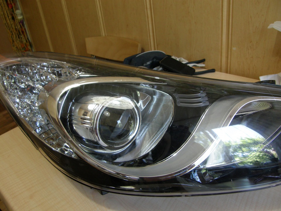

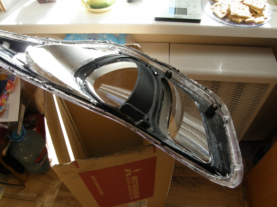

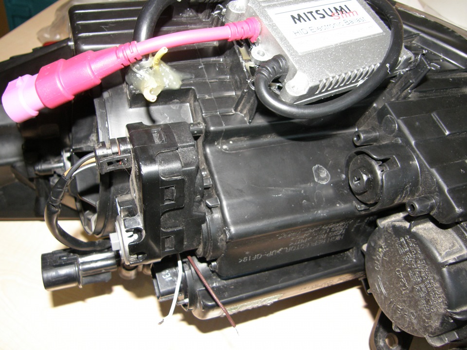

Теперь и я стал обладателем хорошего света!
В кратце:

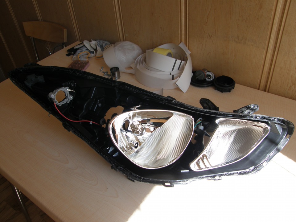

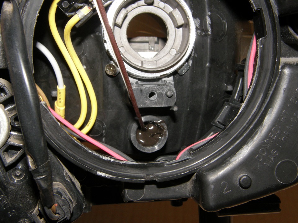

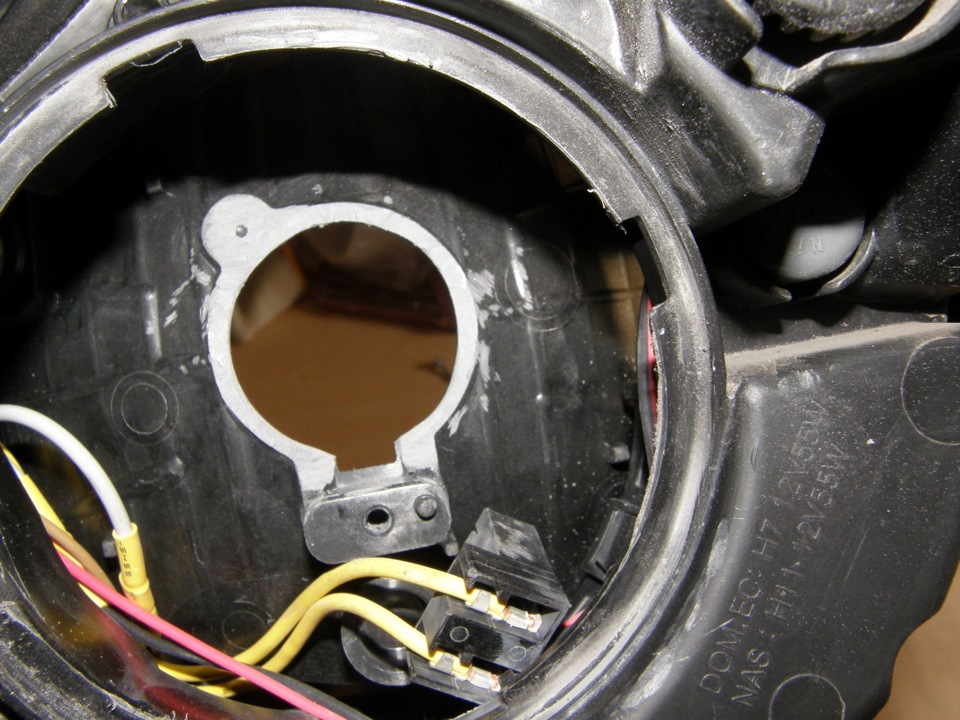

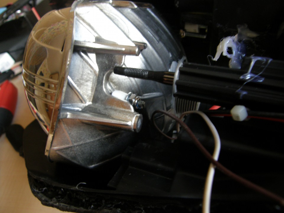

-отпилил штатное место под лампу Н7
-прикрутил шпильки к линзе Koito Q5

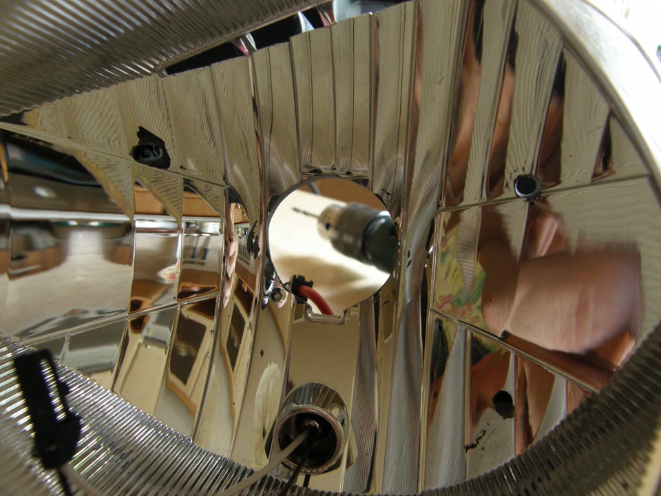

-просверлил отверстия в отражателе
-собрал все

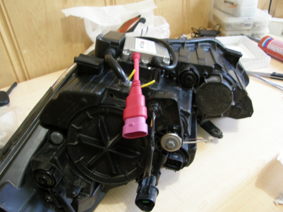

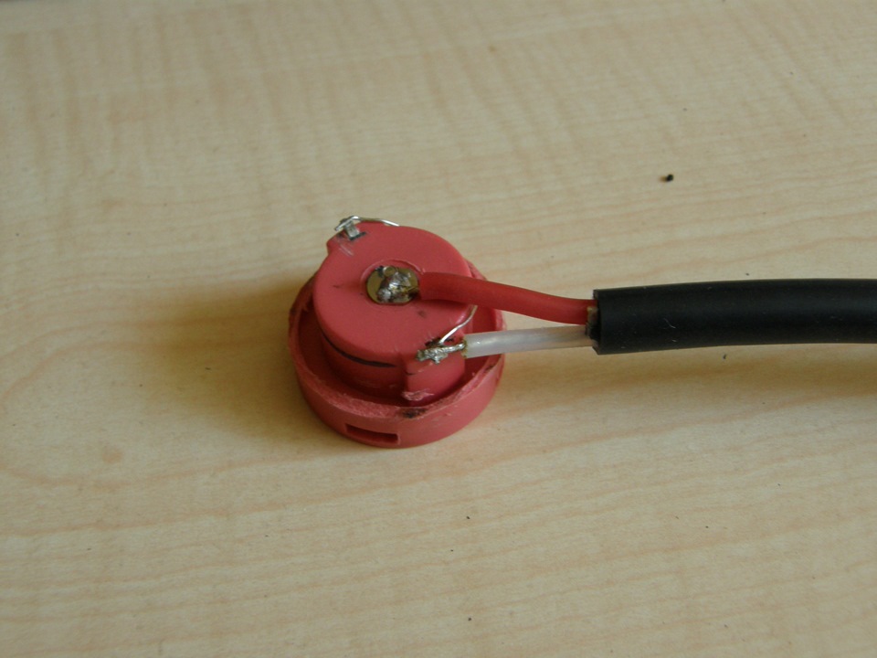

-пришлось доработать разъем который идет на лампу D2S, т.к. он не помещался под крышку, сверху он был обработан герметиком
-управление дальним подсоединил в фаре (на шторку)
-блоки розжига смонтированы снизу к фаре на штатное место

А отражатель чем резал?
Респект! У меня такой же комплект установлен.;) Хотел спросить. У тебя блоки без обманок и через реле подключал на прямую к аккумулятору? Просто не пойму почему но у меня реле трещит когда включаю ксен. Думаю может поменять на блоки с обманками и убрать эту проводку и реле… Что скажешь?
Привет! Круто получилось))) Маска к линзе была в комплекте или покупал отдельно?

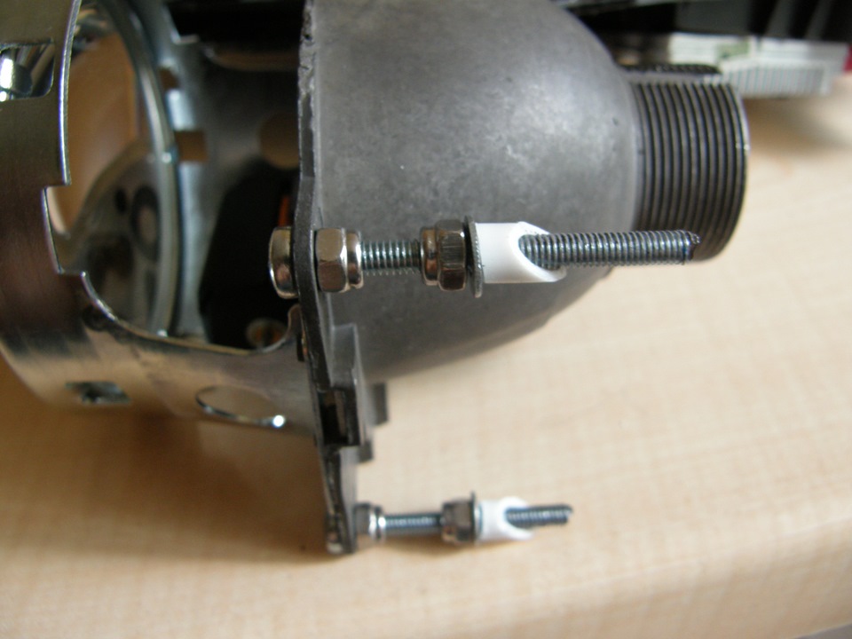

а от чего использовал пластик, который надет на шпильку и идет на отражатель
на шпильке трубочка от стационарного набора фильтрации воды у меня дома)))
ясно, понял в какую сторону копать и где искать. Спасибо )
Пожалуйста)

а как дальний подключить? провода от дальнего не видно? Как вообще качеством света доволен?
С разъема дальнего на управление шторкой, ни чего не видно, все спрятано за маской, светом доволен
Почему не стал крепить с помощью гайки которая идёт в комплекте с q5 билинзами?
а как линза регулируется?
