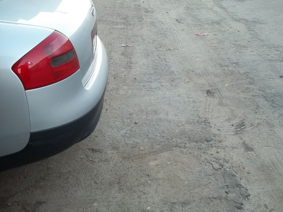

Сегодня отрегулировал угол впрыска на своём тракторе, как не странно но я всё таки поймал эти 2 гр. где-то с восьмого раза.но зараза дыметь так и не перестала, а жаль, я так надеялся на это, одно радует, что машинка поехала гораздо резвее, педаль газа чувствует просто на ура…Я эт к чему ?!
Мож кто знает чё и как делать дальше с этим проблемным дымом…
Я за.и.бался так кататься уже…

Дауж. Проблема насущная((( самое интересное что мы не одиноки- много ведь таких дымящих. И ведь ест такие кому удавалось найти причину- чего ж никто не делится опытом то(((

Форсунки на стенд, смотреть давление сброса, состояние распылителей. Да и вообще вроде как это нормальный дым, по крайней мере не белый. Когда турбина умирает дым маслом воняет.

дым вообще какого цвета?

может быть солярка такая, может с ЕГР что, катализатор еще, кто-то говорит что если белый дым то турбе хана…а так посмотреть даже бензинки новые дымят…у тебя на прогретую так же?
дымит так на горячюю, на холодную нет вообще дыма.а турбе не хана ещё, там на патрубке к ней капля масла ток…ну даже не знаю что и как, да вот вспомнил ещё один момент, , , , когда винсом промывал форсы, т.е на прямую к тнвд подавал жидкость от винса, то вообще не дымела, как только я не газовал ну не дымела и всё тут…прикол вот такой, мож чё с салярой нашей, , , , , , , , , а мож смесь береобагащенная.ещё не знаю как проверить…вот как то так
мне кажется качество соляры, попробуй поменять заправку мало ли может поможет…мне когда голову перебрали, она дымит только при холодном запуске, как прогреется все гуд.даже снег не чернеет когда стоит…
