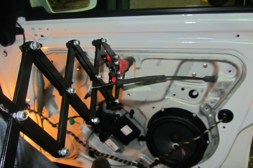

снимаем и отключаем все что мешает и снимаем обивку двери.
прежде чем снять дверную карту нужно освободить стекло из фиксатора и закрепить его
Через технологическое отверстие освобождаем стекло.

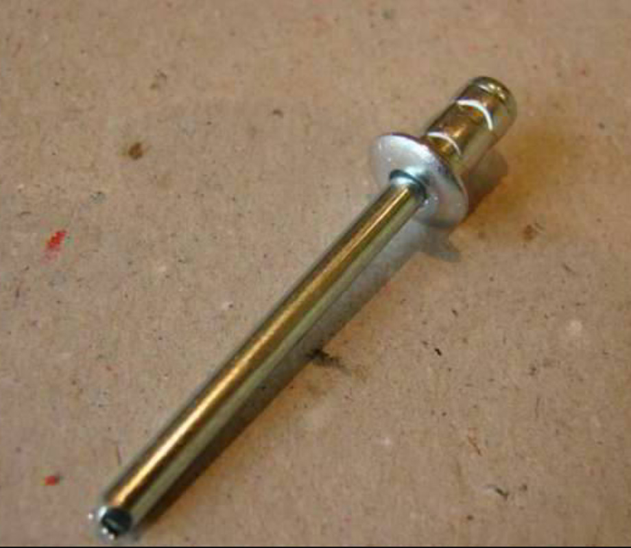

чтоб их вытащить я использовал метчик "5" для маленькой и гвоздь шляпкой внутрь для большой. Смысл этих действий описан в мануале, можно сделать болтами как описано там.
если правильно удалять заклепки не создавая себе трудностей, то остаются вот такие штучки)
Итак стекло отсоединил+закрепил, склепки выбил+высверлил, карту с механизмом снял.

всё ясно кроме этих фиксаторов стекла, что за принцип там
С ними все просто. После снятия стеклоподъемника вставляем сначала большой цилиндрик, а потом в него маленький. После завершения всех процедур с шумоизоляцией просто поднимаем стеклоподъемник кнопкой вверх до щелчка.Оно само станет наместо. Немцы все продумали. Все гениальное просто!
Принцип просто не понимаю как связано стекло и эти цилиндрики и как всё это работает)

спасибо за пост ! вопросик остался клёпки какого размера ! нужно покупать
N 910 788 01 6,4 × 10,0 мм

А какой диаметр отверстия, если делать резбовыми заклепками? И какие клепки лучше брать?
заклепки 6 ка, в таком размере они дифицит, но найти можно, и под них не каждый заклепочник подходит

Ну если срочно то лови N910 788 01 упаковка 20шт. продается поштучно.

Так если ты снимаешь панель стеклоподъёмника, там не надо фиксаторы стекла вытаскивать наружу, ведь ты всё равно снимешь панель стеклоподъёмника и достанешь их из двери. А ставить обратно их проще простого, прям при снятой панели стеклоподъёмника ставишь фиксаторы в стекло вместе с распорной втулкой, потом заклепываешь панель стеклоподъёмника и отпускаешь стекло на направляющие стекла, благо для этого там есть специальный паз чтобы фиксаторы защелкнулись )))))
Я смекнул уже после что можно их и так пропихнув внутрь, а вот второй момент или я не так понял написанное или мы про одинаковые маневры по разному)
Я так понял, когда ты поставил панель стеклоподъёмника ты фиксаторы стекла заталкивал через технологическое отверстие, собственно из за чего фиксаторы и могли проталкиваться внутрь. Но если внимательно посмотреть на направляющие стекла, в которых стекло фиксируется этими самыми фиксаторами, то всё становится гораздо проще. Пока панель стеклоподъёмника снята, чуть приотпускаешь стекло и на стекло ставишь фиксаторы с распорными втулками, потом приподнимаеш стекло обратно, ставишь панель стеклоподъёмника, заклёпываешь, и отпускаешь стекло на направляющие, фиксаторы с небольшим усилием защелкнутся в направляющих.
ну может не смекнул)
я тоже на первой двери не смекнул, пока поставил эти фиксаторы, проклял всё и подумал что не могли инженеры вага не продумать установку стекла, и на следующей двери разобрался в чем же дело и был немного удивлен как всё просто ))))
Попробовал, разобрался. Действительно просто. Теперь вообще не вижу сложности в разборе и сборе двери, хоть халтурь))) инструмент и опыт есть.
Значит не зря я всё расписывал ))

собираюсь так же зашумить двери, но что-то не понял вашей простой схемы по установке фиксатора, точнее понял, что при снятой панели стеклоподъемника нужно вставить оба фиксатора в опущенное стекло и потом стекло доверху поднять, так? и как оно зафиксируется потом? тупо при опускании?
поставил фиксаторы на стекло поднял его наверх чтоб оно не мешало установке панели стеклоподъёмника, закрепил панель стеклоподъёмника, потом опускаешь стекло до уровня фиксаторов стекла которые находятся на уровне технологических отверстий через которое выдавливал фиксаторы, через эти отверстия видно попало стекло с фиксаторами в нужные пазы стеклоподъёмника, если да то надавливаешь стекло до характерного щелчка. по месту думаю точно разберешься ))))
примерно понял, ну по месту виднее будет, спасибо за инфу, а то все боялся разбирать двери)
