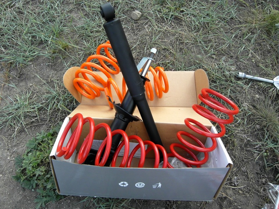

Наконец- то приехали мои пружины, стойки и аморты!
Итак:
1. Пружины усиленные под заказ!
2. Стойки передние "Линкс" — Япония
3. Аморты задние "Токико-Хитачи" — Япония.

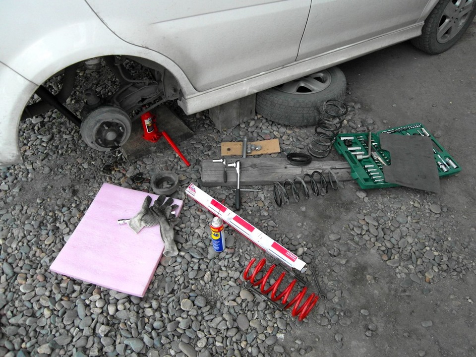

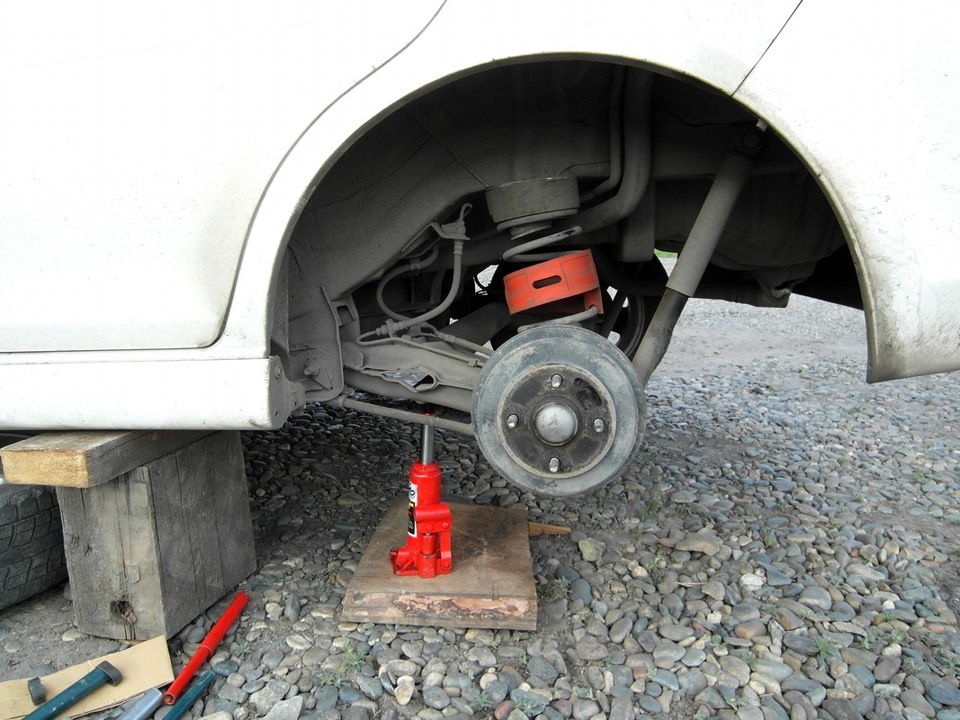

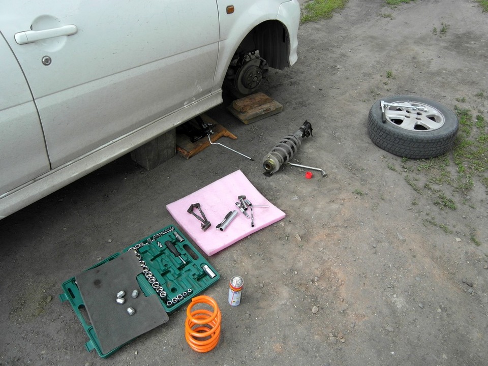

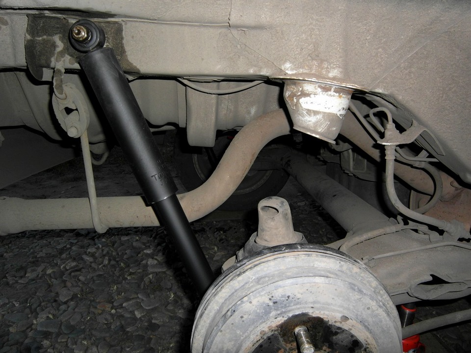

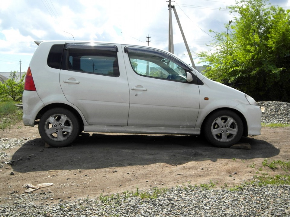

поменял! Конечно возникли косяки в процессе…например, оказалось, что когда ставили мне проставки Стошники они на одной стороне попутали прокладки (верх и низ)…а освободившиеся 2 прокладки после установки проставок тупо выкинули!..я как умная "маша" ставлю задние пружины и не доумеваю…где мои прокладки? пришлось пилить проставки болгаркой:) уменьшил их в 2 раза (насколько смог) но всё равно выше чем сток…фиг с ним, закажу прокладки и потом поменяю…поменял зад в итоге (кстати пружины заметно ниже чем сток, но толще) …машина приспустилась…результат порадовал. Аморты тоже новые поставил Токико…Итог: стало чуть жестче, я в душе готовился к худшему :) Кренит меньше.
Еще удивила хлипкость задней балки…положив кузов на чурку, а ослабив домкрат (без аморта) балка так нехило изгибается, почти независимая подвеска выходит:) до конца экспериментировать не стал, а то лопнет еще:) задо пружину одевать удобно:))))

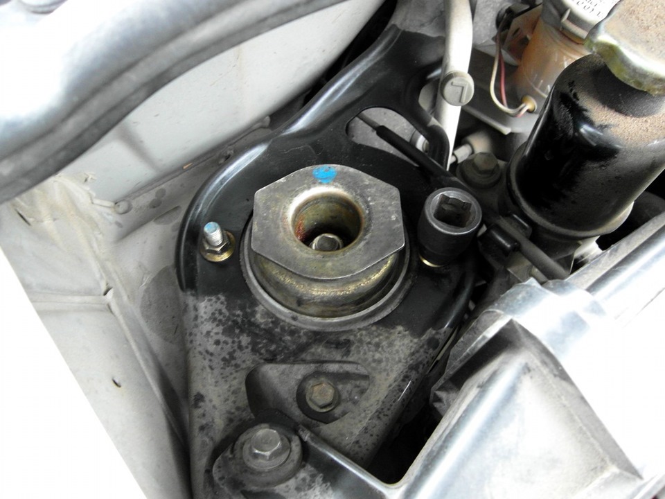

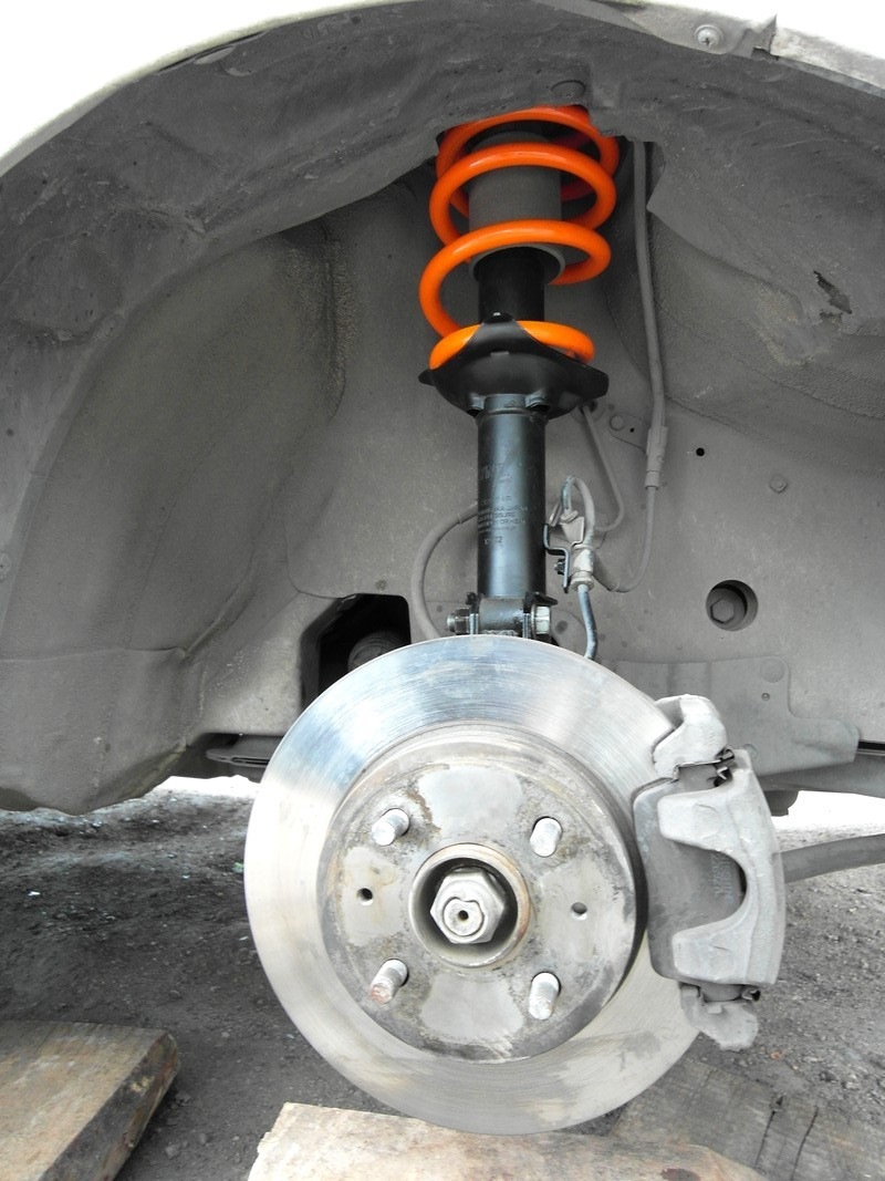

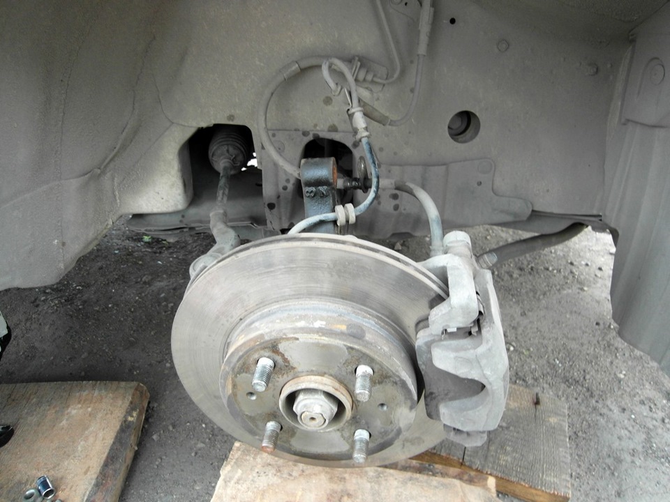

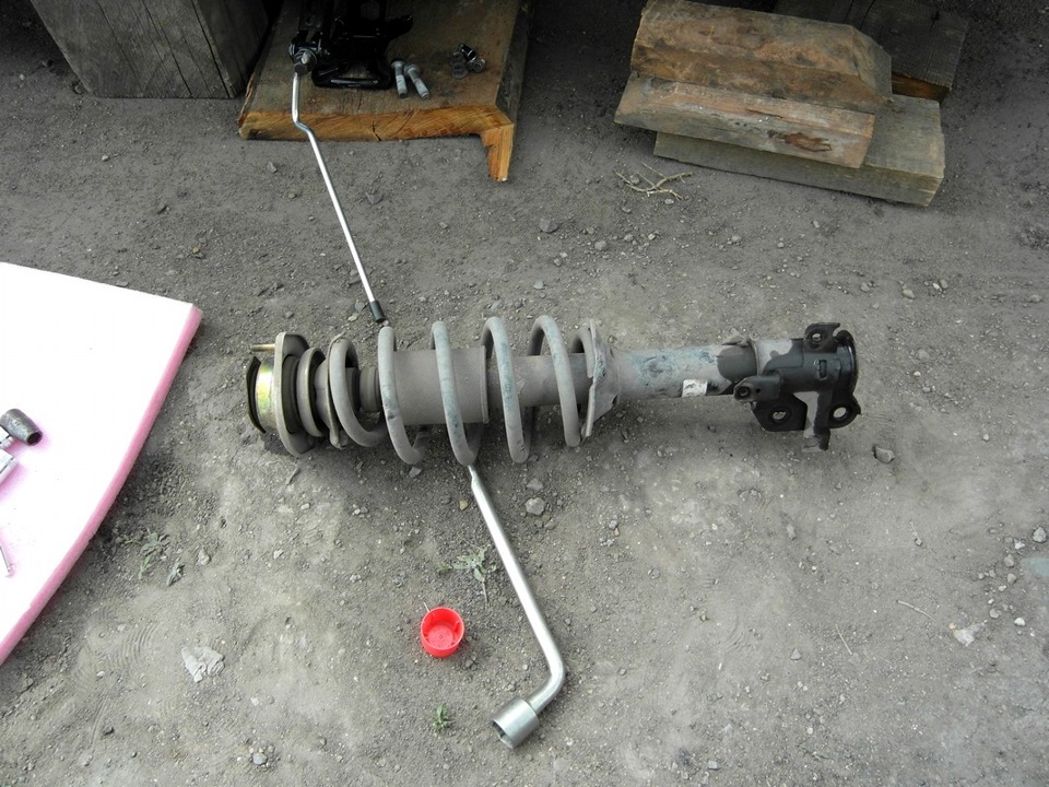

…на следующий день (сегодня) поменял и перед…всё открутилось без проблем (кроме штока стойки)…пришлось брать газовый ключ и держать опору чтоб шток не крутился гад:)))) (тисков нету)
Передние пружины ниже стока! Причем прилично! Итог: пружина в стойке не зажимается и болтается. (под весом авто она естественно прижимается нормально.
Провел ревизию состояния подвески…всё теперь "ок" :) Еще поменяю резинки и будет секас =) фото чу-чу позже…
Итог замены переде и зада: подвеска стала более собранная, замена передних пружин особой роли не дала (по высоте чуток ниже даже стало, видимо еще родные живые) а вот замена стоек и амортов конечно внесла приятность:)
Осталось проблемка…почему то при максимальном выворачивание руля вправо идет "щелканье" правой пружины…как будто не села…но визуально всё ок…думаю поездить посмотреть может притрется и перестанет:)
Закисших болтов нету, соли нету, ржы нету…короче новый автомобиль у меня:) ток грязный :)
