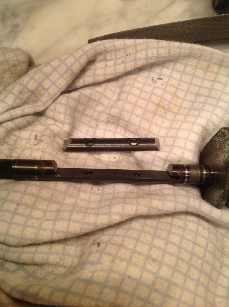

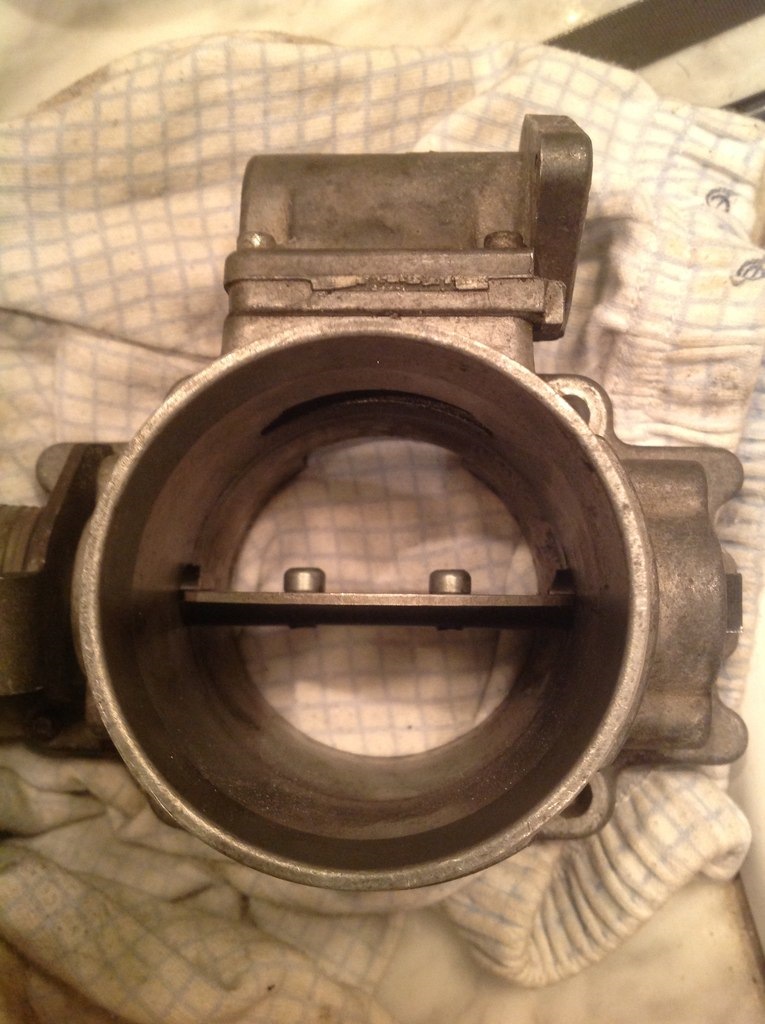

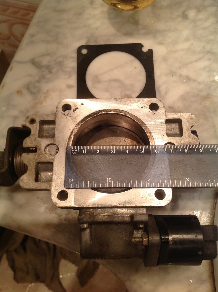

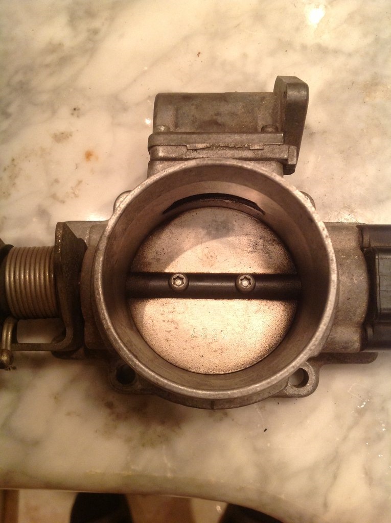

итак я давно ничего не писал, но это не значит что ничего не делал))) уже пришел тюненый выпускной коллектор и готов полированный впускной от вжика, скоро будет проставка под дроссель и т.д. но об этом позже, щас решил поделится опытом доработки стоковой XJ-вской дроссельной заслонки.короче, с той стороны где фильтр она 63мм, но за самой заслонкой она заужается до 55мм

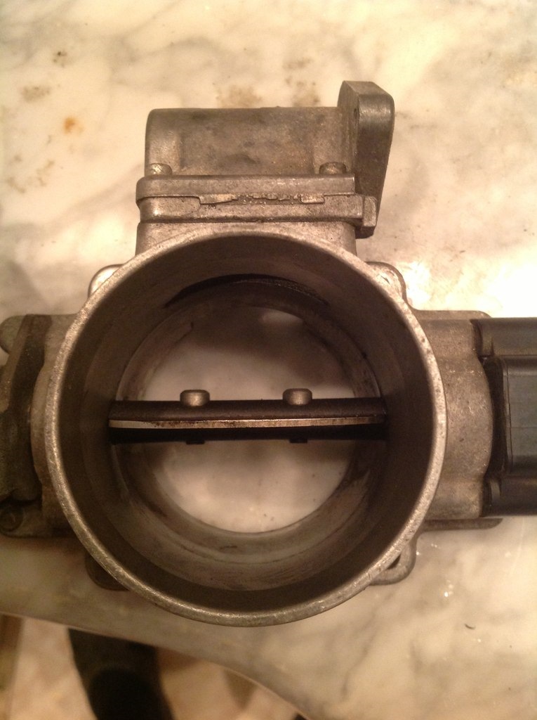

так вот я отпилил верхнюю планку (на неоне в свое время также сделал)
и отполировал эту зауженность до 57мм, можно было и еще, но пока думаю мне и так хватит)))

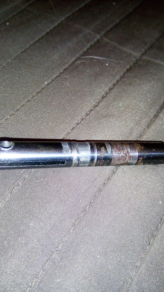

Пришёл мне дроссель посылкой) всё вымыл, перебрал, а у него ось заслонки страшно натёрта заклинившими игольчатыми подшипниками)) хоть прям ещё один бери
мда(( сочувствую, выработка на оси реально очень большая((
Пообщаюсь с токарем, может наварят и обточат.
Да, в принципе это вариант. Я знаю так на суппортах выработку тоже исправляют

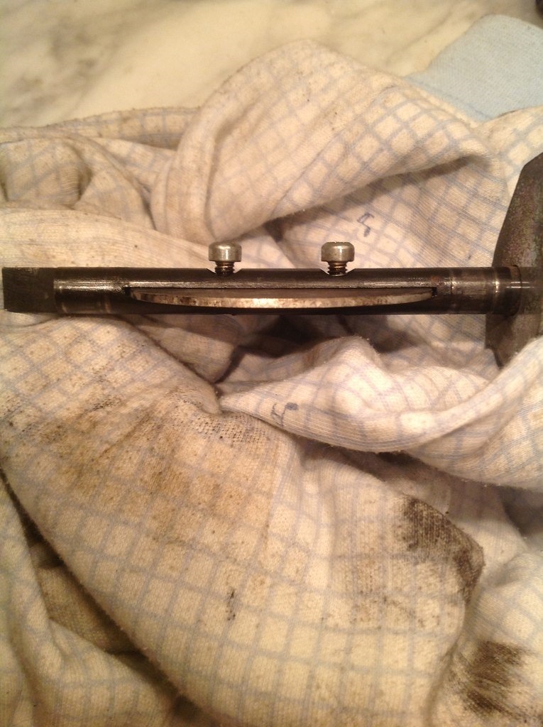

Привет!
Подскажи, как разбирал дроссель и как обратно собирал? Ось ведь расклепана.
не понял вопроса, что значит ось расклепана?
Как ось вытаскивал? Насколько понял, для этого нужно снять коромысло (или как называется рычаг, куда тросик крепится?), а он там расклепан.
i.ebayimg.com/00/s/MTIwMF…/CBQAAOSwxH1UD4rb/$_3.jpg
ось вытаскивается элементарно, внутри дросселя два болта под торкс, размер не помню, но он есть в любом наборе торкс, когда их открутил, выталкиваешь саму заслонку, повернув ось в положение полностью открытого дросселя, ну и сбоку откручиваешь датчик положения дроссельной заслонки и все, сама ось вынимается в сторону, где возвратная пружина, заклепана она как раз со стороны пружины и где крепятся тросики, но этот узел мы не трогаем и он нам не мешает))) только если будешь себе дорабатывать, верхнюю планку НЕ ПИЛИ полностью, а сделай как у меня на фото, оставь по бокам 2-3мм сверху, чтобы заслонка лучше прижималась к нижней планке и не болталась при открывании и закрывании, это сделает конструкцию более надежной
Спасибо большое, теперь понятно.
Как полировал то?
фрезой и наждачкой
