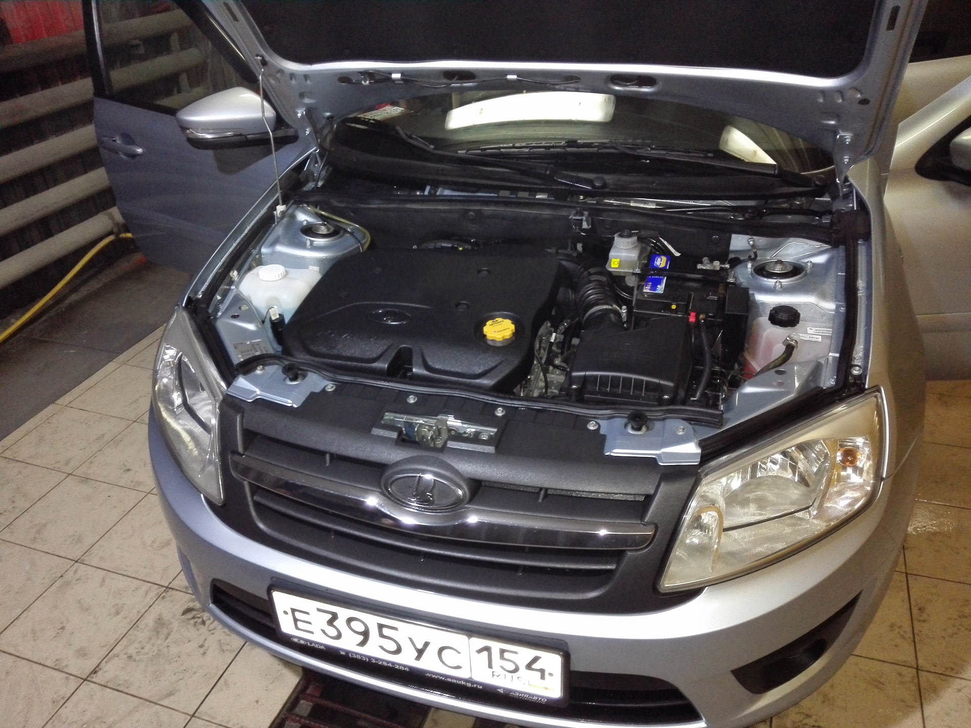

Не все, что есть на сайте Д2 одинаково полезно. В этом я убедился именно на примере уплотнителя капота.
Первая рекомендация по уплотнению капота Гранты заключалась в установке восьмерочного уплотнителя по задней кромке решетки радиатора и за фарами.
Воспользовавшись дарами фотошопа, я обвел его красным.
Товарищ, бди! Этот уплотнитель под капотом Гранты чувствует себя примерно как палец, которым пытаются заткнуть водосточную трубу. То есть, какие-то брызги до него долетят, но большинство пролетит мимо. И уж задержать он ничего не сможет точно.
Ибо зазор между уплотнителем и капотом сантиметров пять-шесть.
В печку такое уплотнение, вместе с придумавшим этот способ!
В последствии был придуман другой, работающий способ. К сожалению, первоначальный автор остался неизвестен. Добра этому хорошему человеку!
Способ заключается в приклеиваниии на кромку капота и переднюю кромку решетки радиатора Д — образного уплотнителя.
Вот как это выгдядит:
А тут красным выделен уплотнитель на кромке передней панели:
Практика — критерий истины. Чтобы понять, работает ли это, достаточно закрыть капот и посмотреть. Это очень легко. А вот сфотографировать — не очень.
Сколько я ни пытался, у меня получалось так:
Тащить в гараж фотик и снимать со штатива с соответствующей выдержкой не хотелось, поэтому коварная эмблема, завсвечивающая фотку, была побеждена ночью.
Благо мой старый верный К750, которым снята подавляющая часть фотографий в моем БЖ, имеет вспышку.
Вот:
Прилегание по всему капоту есть, и только в районе замка — небольшая щель. Как видно, нужно хотя бы один валик заменить на более толстый. Но и так тоже значительно лучше, чем совсем без уплотнения или с восьмерочным уплотнением.
Короче, коллеги, призываю вас все решения и нововведения перед опубликованием проверять!

Подскажи пожалуйста, Д-образный уплотнитель именно капота или он от чего то другого идет? На авторынке сегодня искал — везде говорят, что есть только от дверей. От капота мол ни кто не ищет и не возим. Я теперь не знаю, может это универсальный какой то? Или от чего то другого подбирают?
Универсальный, в хозмагазинах и стройматериалах.
ок спасибо, поеду поищу
а на что клеился уплотнитель?, ведь собственный клей там слабый
И тем не менее. Уже три года.

А как измерил то, что там 5-6см до уплотнителя?
На глаз. В щель заглянул.
Я заглядывал, ниче не увидел))
А какой уплотнитель то нужен?)Так и не понял)Понял что нужен D-образный.
А вот как на фотке. Миллиметров 15-16 диаметром. Можно и побольше.

И ещё смотрю у тебя слишком высоко задраты грибки упора капота закрути их от этого у тебя и щель такая.
Все не так просто. Если их ослабить, будет греметь замок. Если опустить замок вниз, будет неравномерный зазор между капотом и крыльями.

поосторожнее с D-уплотнителями, через некоторое время их клейкая основа всерьёз въедается в лакокрасочное покрытие.
Потом можно оторвать так, либо остаются обрывки и следы уплотнителя, либо минус слой краски.
Снизу не страшно, там на пластмассу приклеено. А сверху тоже не страшно — поверхность не видовая, да и отрывать нужды нет.
А за предупреждение большое спасибо.
