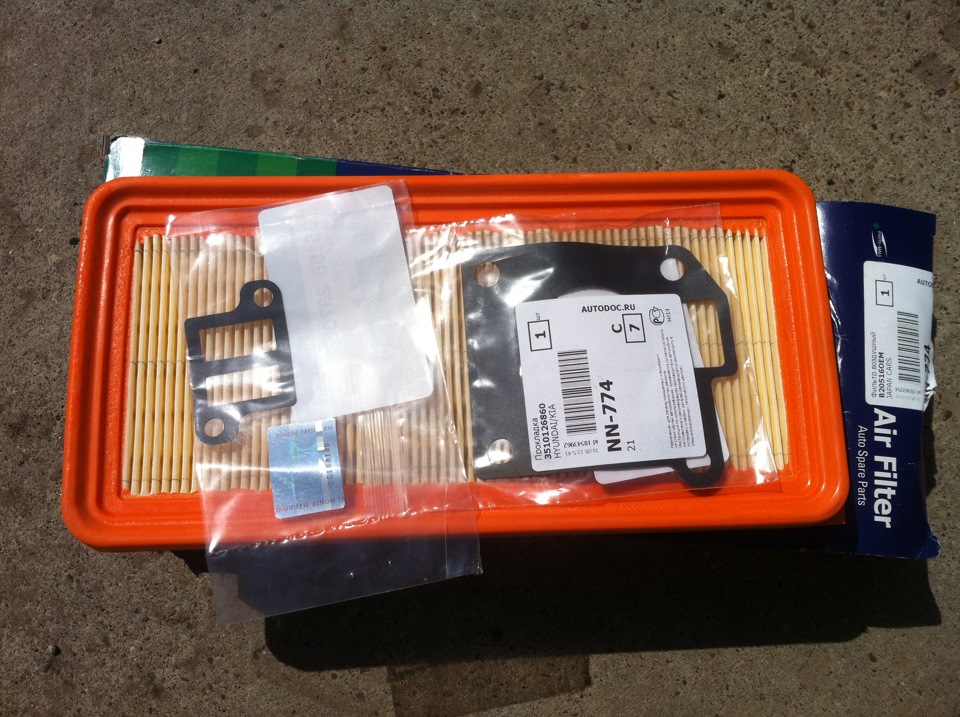

5. кнопка
6. клеммы-крокодилы для аккумулятора
7. лампочка 12v 20вт
8. разъем для подключения форсунок от ВАЗ-2110
9. новая прокладка дроссельной заслонки (3510126860)
10. новая прокладка РХХ (3515623700)
11. новый воздушный фильтр (я беру JAPAN CARS — B20516OEM)

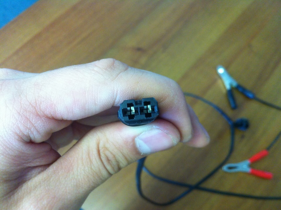

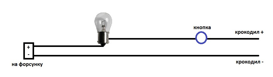

Для начала работы мной было спаяно приспособление для подключения форсунок к аккумулятору. Для подключения форсунок использовал купленный разъем от форсунок "десятки" — подпилил, отрезал пластиковые борта — встало идеально!
На видео более понятно, что и куда + схема (по просьбам трудящихся)

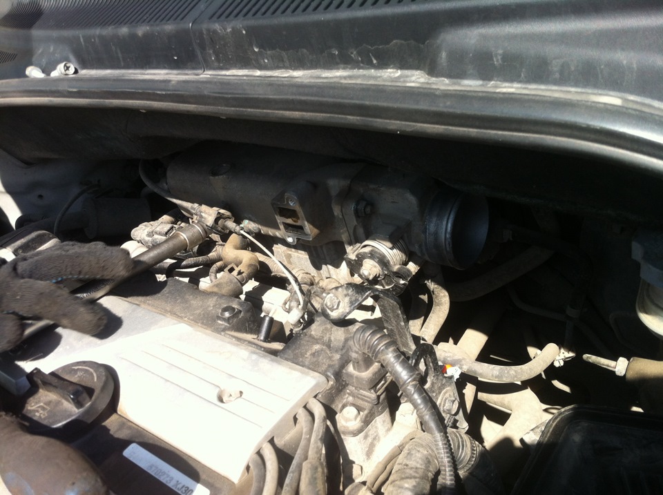

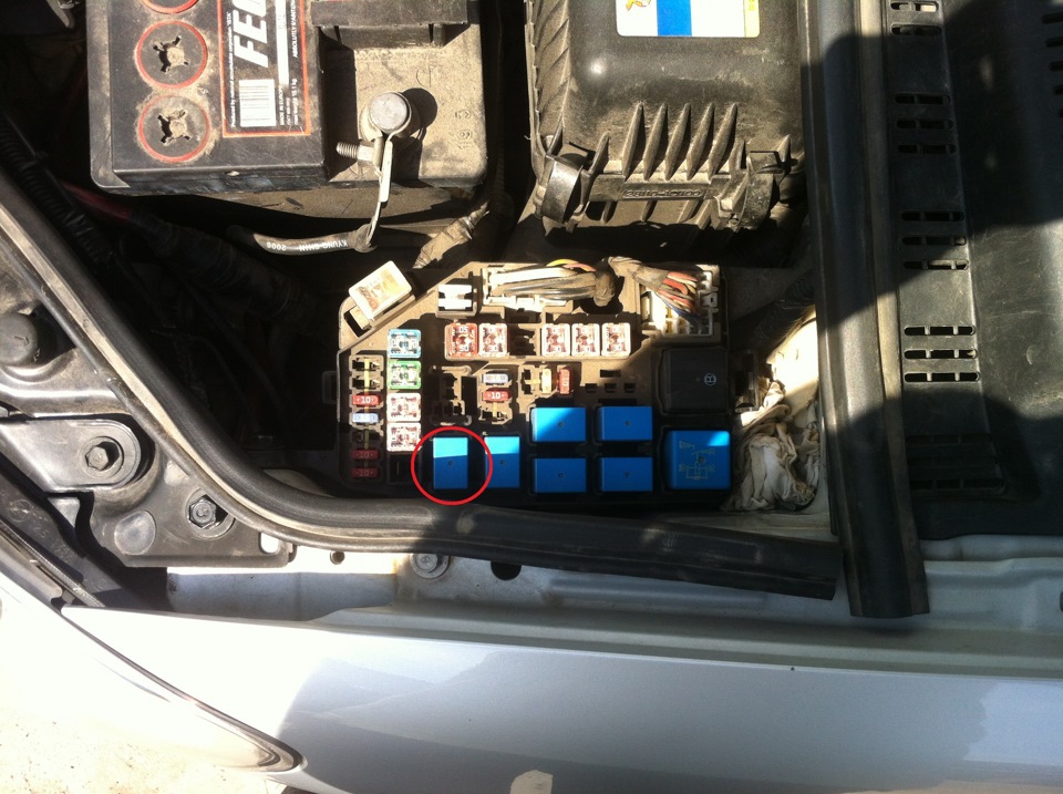

Далее, приступаем к работе под капотом. Снимаем крышку блока предохранителей, и вынимаем предохранитель бензонасоса.
Заводим, ждем пока заглохнет. Все — давление в рампе сняли.

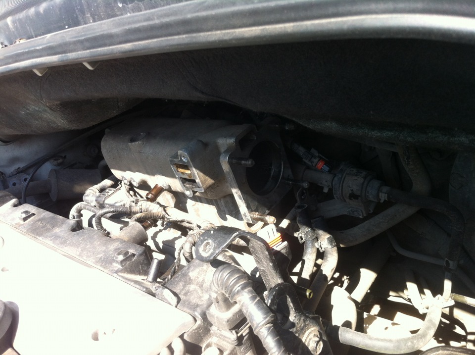

Начинаем разбирать все вокруг. Снимаем крышку воздушного фильтра, все подходящие патрубки, отключаем разъемы, снимаем тросик газа, откручиваем регулятор холостого хода, все вынимаем.
Ark-Pro усиленно пытается показать, что он работает :D

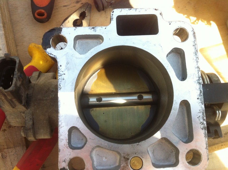

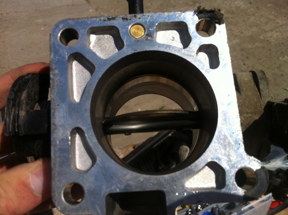

Далее, откручиваем 4 болта, удерживающие дроссельный узел, так же отключаем снизу два патрубка, разъем сзади и вынимаем узел.
Как оказалось — у меня он очень и очень чистый. Так, чуть-чуть нагара.
Прочищаем очистителем карбюратора и даем просохнуть.

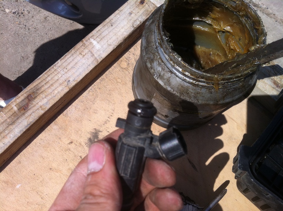

Затем принимаемся за РХХ. Он был, в отличии от дросселя, весь в "какашках" :)
Чистим его. Сколько же грязи и нагара в нем было…
На видео только первый этап. После отмокания еще столько же грязи вытекло.

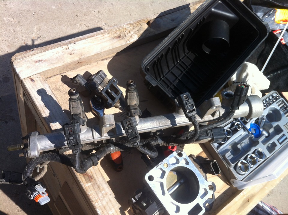

Далее, принимаемся за рампу. Отключаем все разъемы (кроме клемм самих форсунок), откручиваем два болта (на дорестайле — три болта, емнип), удерживающие рампу.
Справа к рампе подходит топливопровод. С этого момента, если курите, тушим сигареты, подкладываем тряпку под место соединения, нажимаем на синие клипсы по бокам и сдергиваем топливопровод. Бензина вытекает 100-150 грамм.
После этого легкими рывками вынимаем рампу вместе с форсунками из гнезд.
Вот она — красавица :)

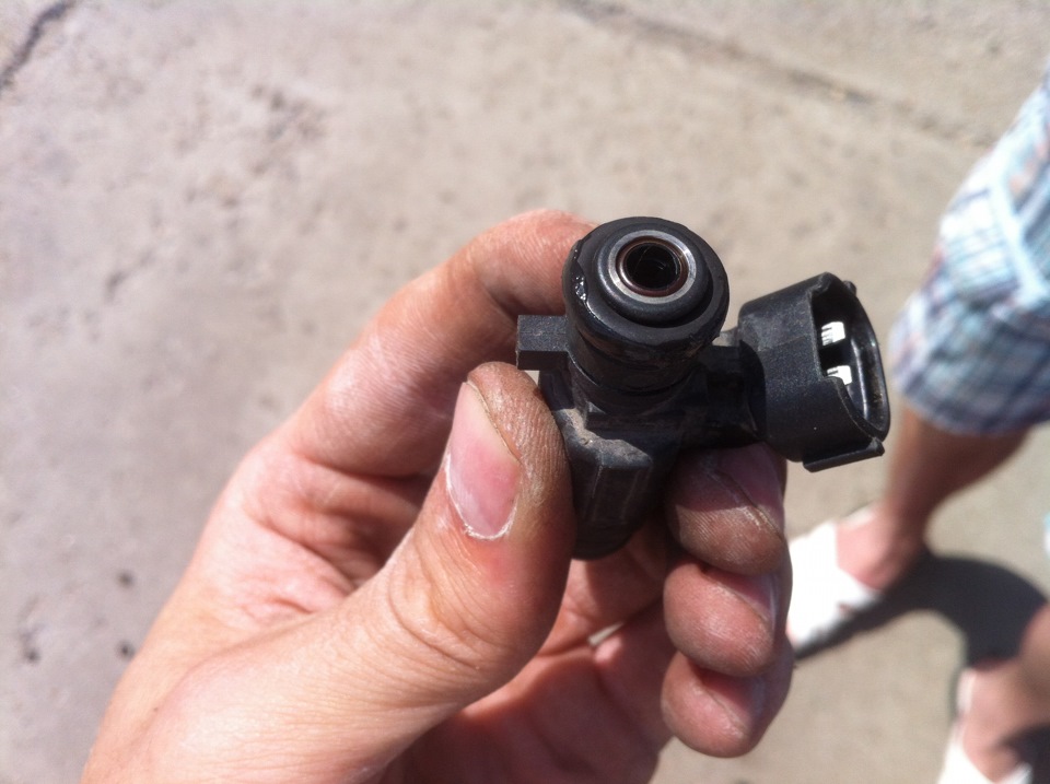

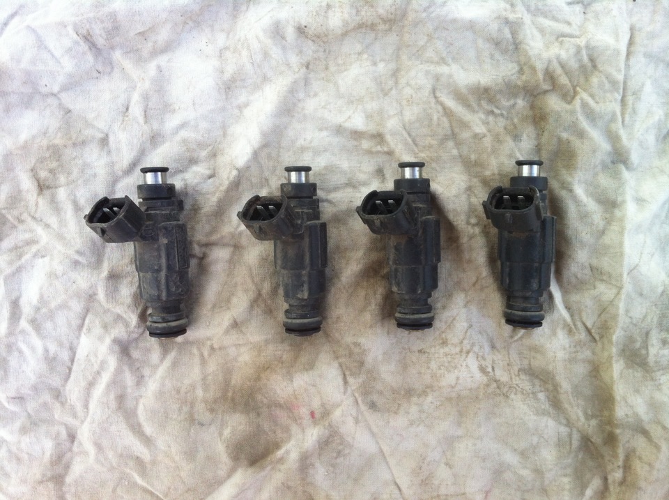

Снимаем железные скобы, удерживающие форсунки и достаем их из рампы. Не потеряйте резиновые колечки!

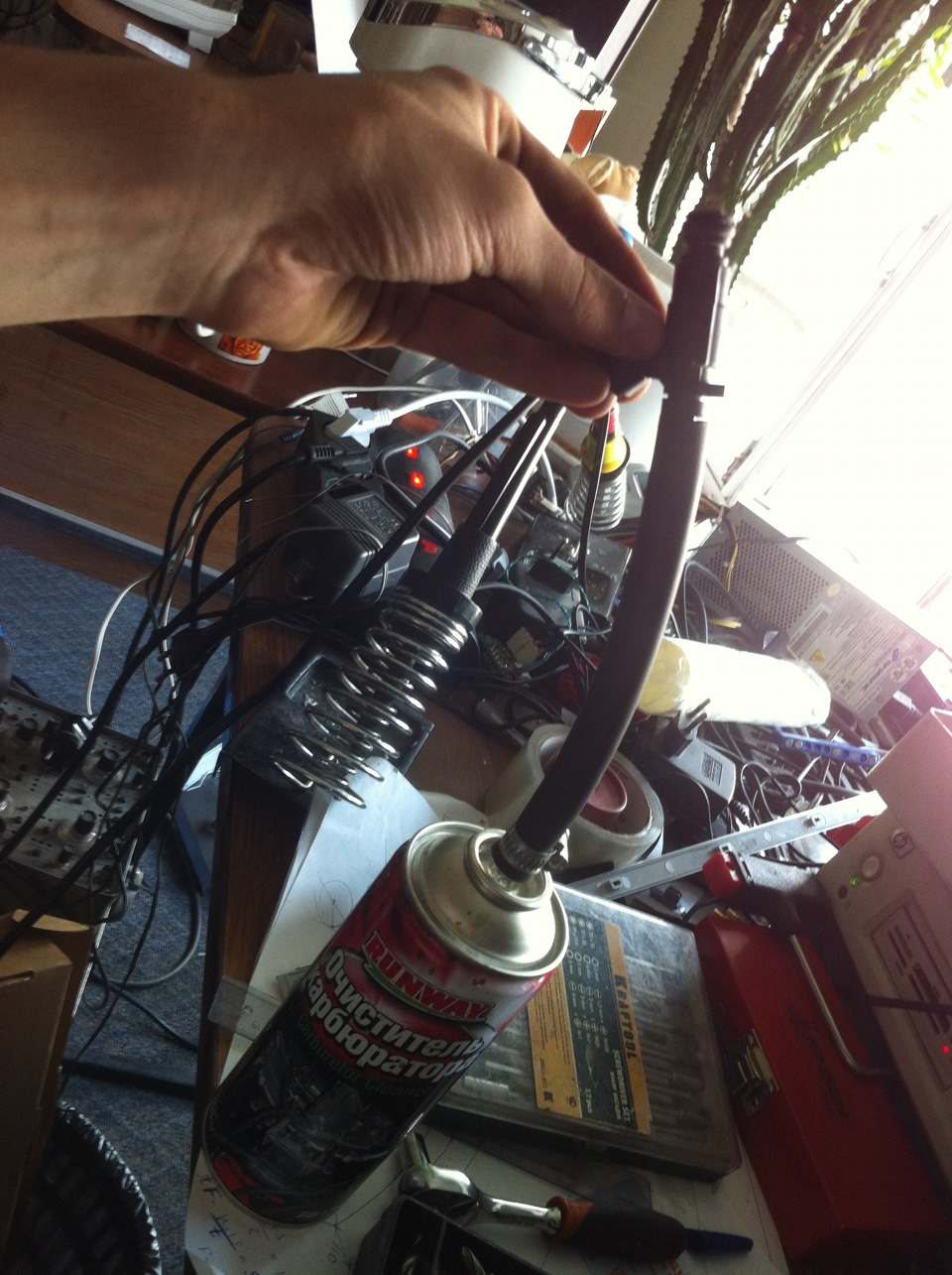

Приступаем к чистке с помощью нашего приспособления!

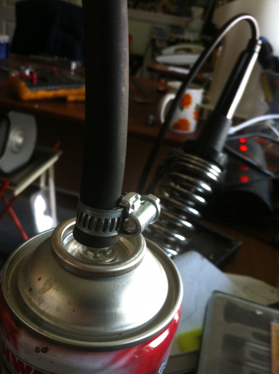

Берем балончик с очистителем карбюратора, снимаем с него форсунку и делаем в ней сверху дырочку, что бы жидкость шла не в бок, а вверх.
Надеваем на нее после этого шланг и стягиваем хомутом.
Другой конец шланга одеваем на форсунку и тоже (с умом) стягиваем хомутом — для того, что бы давление не пропадало. На фото пока без верхнего хомута.
Ну и приступаем к самому процессу!
К каждой форсунке делаем по три-четыре подхода с перерывами в 3-5 минут, что бы грязь отмокла и отъелась.
Вот и все. Собираем все на место в обратном порядке. Колечки, перед тем как ставить форсунки на места — очень слегонца смазываем, что бы форсунки легко вставились.

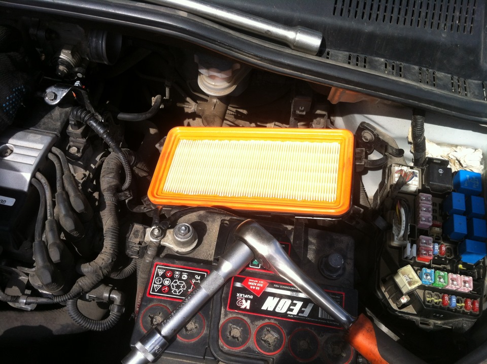

Ставим все новые прокладочки, новый воздушный фильтр и собираем до конца.
После того, как все собрали и подключили — садимся в машину, включаем зажигание — бензонасос не работает. Все нормально. Еще пару раз выключите/включите зажигание, и только потом заводите, поддав газку :)

такой вопрос лампочка для сопративления как припаевается один к массе другой отрезок к самому контакту?или сам контакт лампы + на провод?
Один к колбе (корпусу), другой к "жалу" в центре
А к корпусу минус?
В самом начале есть схема.
Что именно из нее не понятно?
К лампе только плюс и входит и выходит? И как такой большой шланг обжимался у тебя на ниппель балончика?)
Лампа припаивается вразрыв плюсового провода, как на схеме.
Про шланг невнимательно читаешь. Шланг надевается не на напель, а на надевающуюся на нипель форсунку.

получается фишка форсунки снимается просто нажав на неё и сдернуть ?
вот честно — не помню уже, столько времени прошло
я помню только одно — там все интуитивно понятно и просто, главное взгляд кинуть и все поймешь :)
как разьём форсунки снять ? -надо нажать на язычок фишки или отжать его ?
если я не ошибаюсь (делал давно), то там, помимо скобы железной, просто отжимающийся язычок
ты разбери, там все интуитивно понятно будет

есть несколько вопросов:
какой внутренний диаметр шланга надо?
сколько диаметр у форсунки?
зачем лампочка в проводах?
можешь выложить схемку проводов?
какого сечения провода?
когда прочищали форсунки клемму минуса с аккума снимали?
1. внутренний диаметр шланга около сантиметра, точно не скажу, т.к. не мерил
2. примерно чуть более сантиметра, опять же, не мерил
3. лампочка для сопротивления, что бы не спалить форсунку (на видео про это говорю)
4. s017.radikal.ru/i439/1307/7f/8fe806ffe145.png
5. любого, кроме волоса )) там сила тока маленькая

у меня проводов 0,75 до_опы), подойдут такие?
и есть разница как разъем форсунки подключить, чтобы контакты не перепутать? или там однозначно садится?
провода подойдут
смотри видео!
я ж там показываю и объясняю — полярность имеет значение

Да! Ну это был уже полет фантазий) Займусь этим на выходных. Кстати где нашел прокладку дросельной заслонки? Екзист упорно отказывается мне ее везти, уже месяц заказываю во всех магазинах, постоянно отказ.
автодок — давно перешел на него
гораздо лучше экзиста — поставщиков больше, цены ниже, с доставкой адекватно, да и в целом — просто по европейски (чай-кофе-вода — бесплатно все)
Кстати я прокладку тоже в АвтоДоке заказывал! Отчет супер!

Классный отчет! Добавил в закладки)) Есть один вопрос — шланг от чего брал? Какого он диаметра?
Шланг резиновый, нашел в гараже.
Диаметр зависит от ширины пипки "очистителя карбюратора". У меня был где то 1 см.
