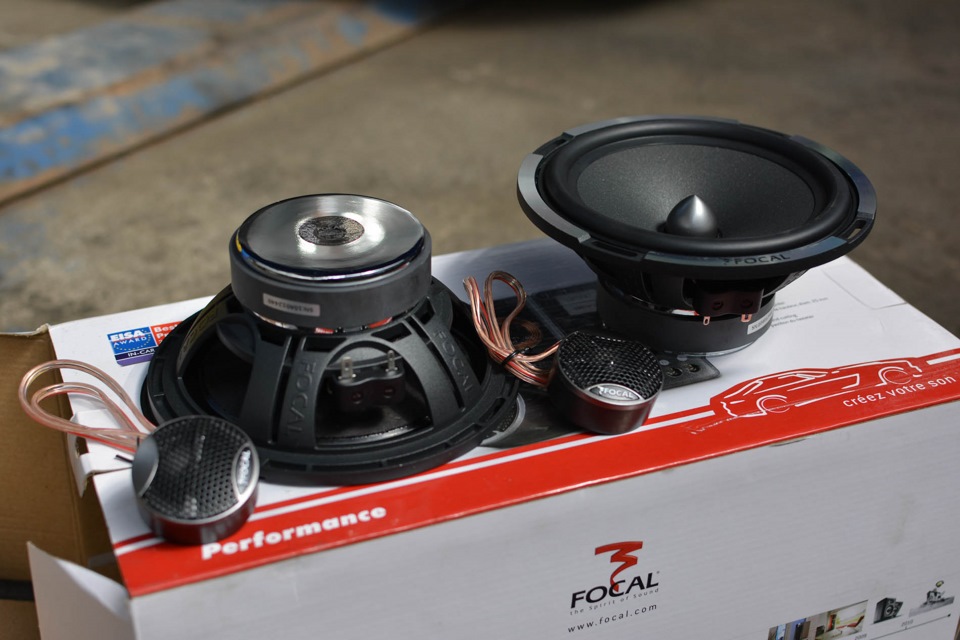

Следующий вопрос: какую акустику купить? Hertz знаю в доль и поперёк, хотелось попробовать что нибудь более интеллигентное, пусть без такой динамики на низах, но с лучшей сценой, вокалом, медью. Выбор пал на серию Perfomance от Focal:

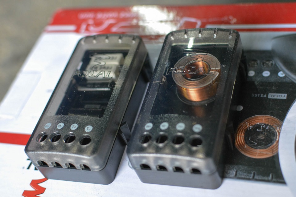

В комплекте 4 кроссовера, отдельный корпус для фильтра НЧ и ВЧ, последний с регулировками частоты среза и аттенюатором, позволяющим завалить пищалки на 3 или 6 дб.
С надеждой на отсутствие в новой серии perfomance не любимого мной фирменного фокаловского металлического призвука на верхних частотах, комплект был приобретён вместе с несколькими листами вибропласта и банкой Mercasol 1.

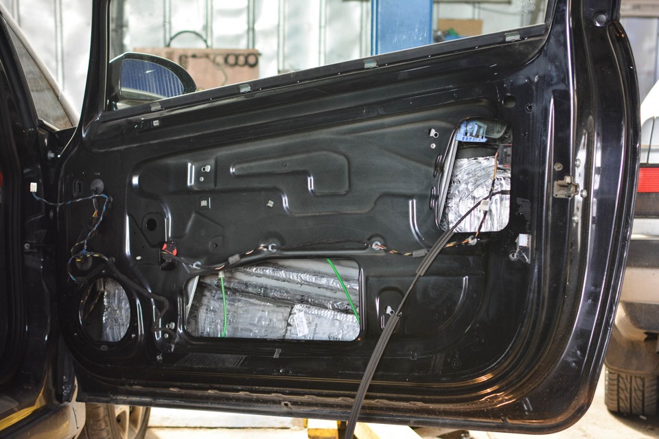

Разобрав двери меня ожидал сюрприз: внутренняя полость зашумована предыдущим владельцем:

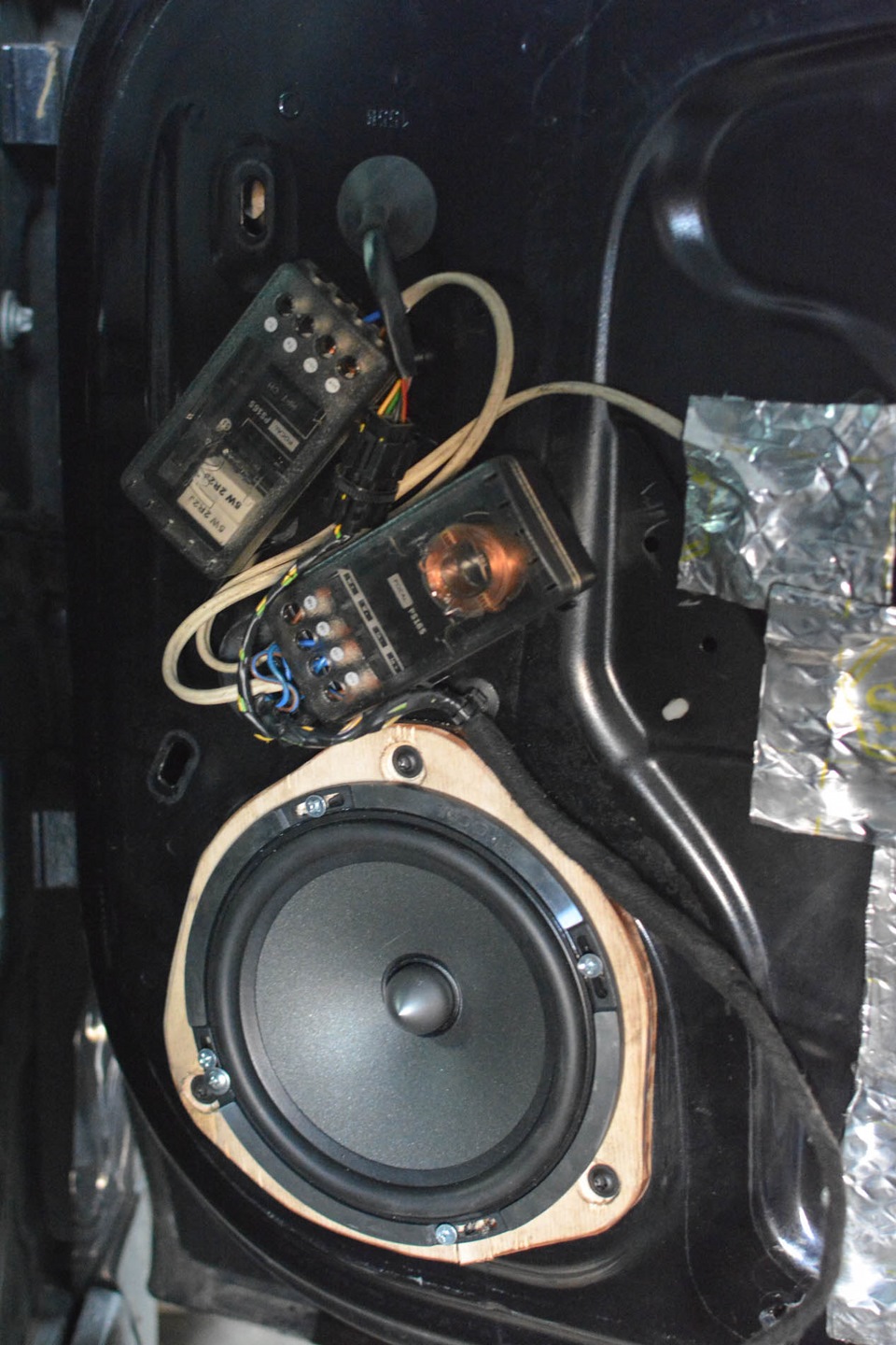

Пролив все двери меркасолом, приступил к изготовлению подиумов проставок под низкочастотные динамики:

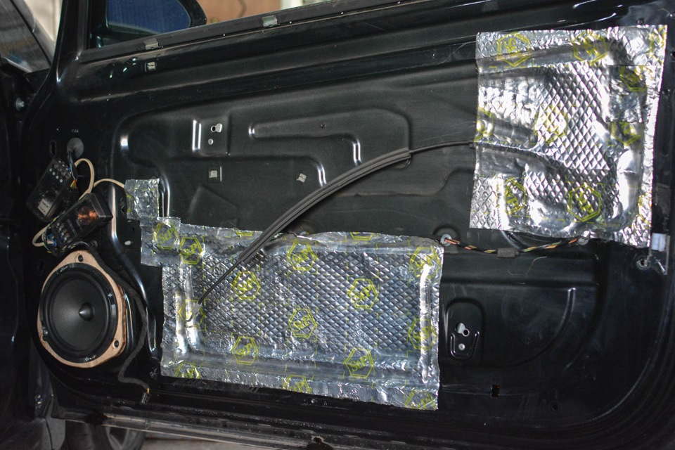

Далее, используя минимально необходимое количество вибропласта (каждый грамм на счету!) закрываю дырки в дверях:
Устанавливаю кроссовера, устанавливаю пищалки в штатные места. Дверь готова:

т.е. на то, что обшивка выступает на 9см над плоскостью динамика, вы попросту положили? в таком варианте играет в машине дверь, а не динамик. К сожалению
