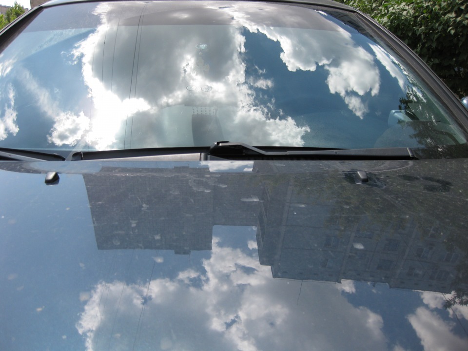

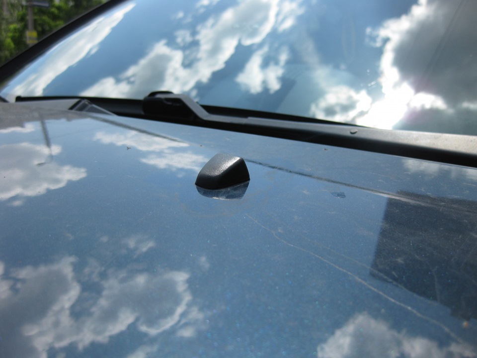

Всем привет!
Вот решился наконец и заказал на Existe форсунки стеклоочистителя и обратные клапана к ним!
Установка заняла ровно 5 минут, ни чего сложного, форсунки встали как родные, не каких зазоров и доработок)
Результатом остался очень доволен, как говорится, получил что хотел))) на видео сами все увидите!
Как всегда жду ваших комментариев… ДО СКОРОГО)))

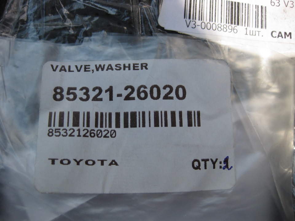

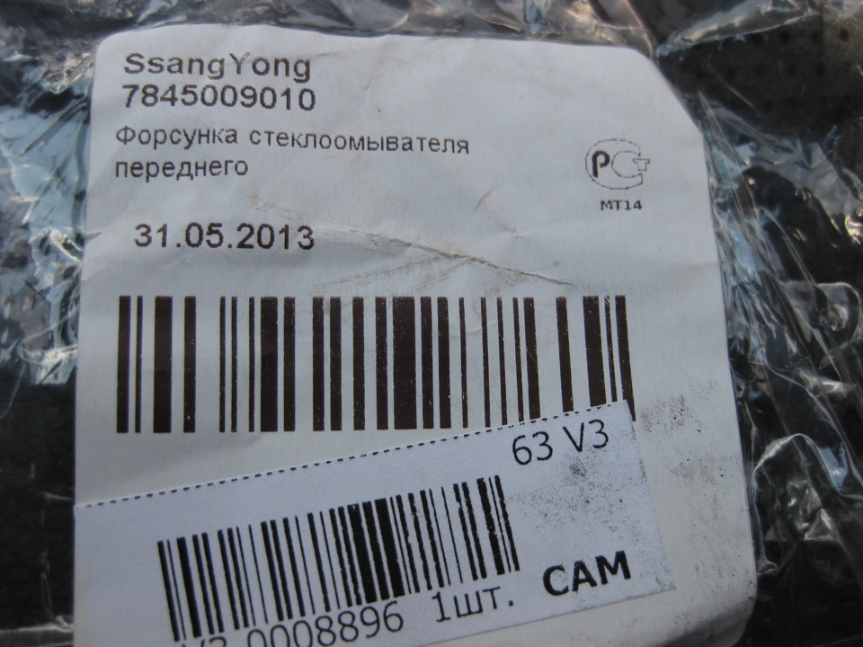

Запчасти на фото: 7845009010
Запчасти на фото: WASHER, 8532126020

А как эти форсунки у тебя работают на скорости 80-100 км/ч ? Хорошо стекло омывают?
У меня сейчас тоже стоят от SsangYong: на скорости 80-100 км/ч поливают только до середины стекла, а то и ниже.
Вот думаю, может попробовать от Volvo поставить?
На вольвовских такая же ерунда.
Пробовал, и тоже по трассе помучался, установил обратно стоковые))
А на стоковых как, лучше? Я уже и не помню) там на скорости нормально бьет?
пф, что машина стоит, что 100ку едешь, хорошо омывает)
Ну, хорошо это громко сказано. Но если не бьют на скорости в дворники это уже хорошо)
Вообщем после веерных, стоковые меня устраивают полностью

Воткнул от сангаенга с тоетовскими клапанами, стоили копейки.Встают без отлично без доработок. Зимой все ок. На скорости боле мене, ну на скорости и штатные писалки не ахти брызгают. Грязи на капоте кстати меньше чем от штатных -факт, есть но не так много.
чето за них на екзисте питик ломят, сдурели чтоли
так это вместе с клапанами, от вольвы ещё дороже стоят, поэтому это ещё нормальная цена!
Зимой как ? ) Нормально ?
Они не сильно здоровыми выглядят вообще ? )
Да все нормально, брызгают)) Ну чуть выше, чем оригинальные, но это не заметно!

Напиши пожалуйста артикуль этих вещей?
На последнем и предпоследнем фото посмотри)

А клапаны для чего ?
А без них вода с форсунок течет, а с ними нет! Сам проверял)
Типа вода, которая в шланчике, при движении вытекает?
Да даже без движения, стоя на одном месте, текли капли по капоту!
А как же клапан закрывает ток воды, если он открыт в направлении форсунки?
А хрен его знает, мож без клапана воздух проходил, и по этому вода которая оставалась в форсунке вытекала)
))) может
Dimarrik
Клапан нужен для моментальной подачи воды при нажатии а не ждать пока пока мотор накачает.Проверь по моему так.
+1
XombI4
Ну да, так и есть, сразу брызгает! Спасибо за подсказку)
