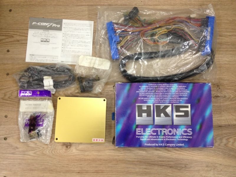

для полноценной интеграции было закуплено все, что завещали японцы: комп, коса, сенсор температуры воздуха на впуске и map-сенсор с проводкой, а так же оригинальный кронштейн.
после установки опишу что получилось.
UPD. 29 июня

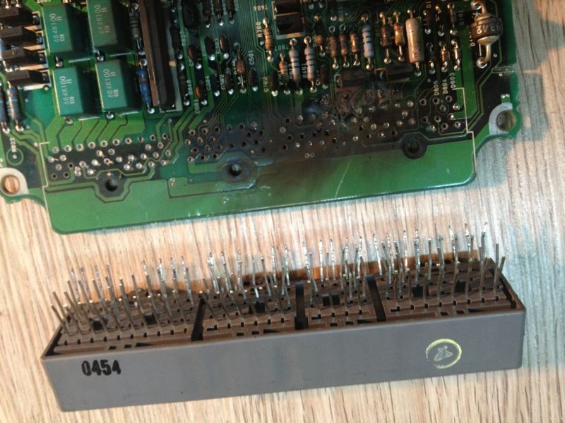

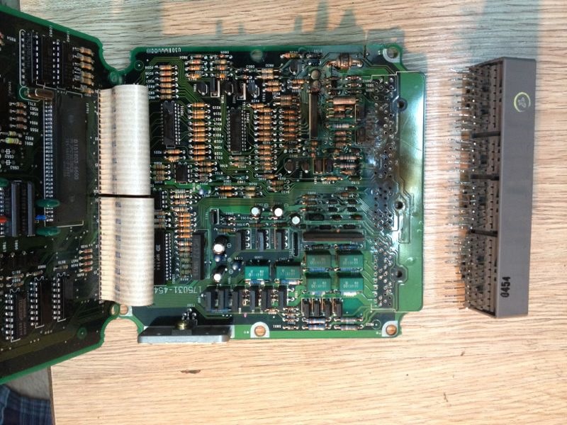

Итак, стали устанавливать F-Con.
Чтобы все было красиво, для начала надо найти стоковый мозг и аккуратно добыть из него колодку разъемов.
Затем кропотливо прозванивается и паяется коса, которая одной стороной подключается к F-Con'у, а другой к штатной проводке. Для этого за основу взяли имеющуюся косу, а так как коса у нас была от другой машины, то мы как раз перепаяли разъем, который вытащили из сток мозга. После этого все устанавливается, и можно ехать настраивать.

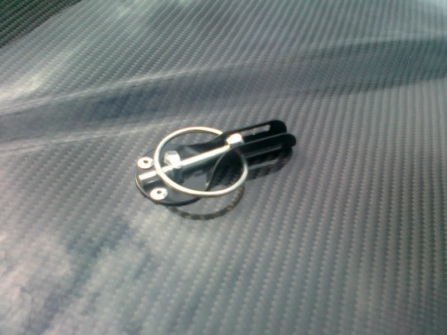

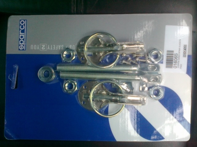

Поехали настраивать. Покатались немного. Стали кататься уже довольно быстро и тут я вспомнил про то, что я так и не поставил дополнительные замки на карбоновый капот, а без замков страшно что он не удержется на одной только заводской петле.
Нашел в городе в наличии и купил замки.
Черных не нашел, поэтому пришлось отвезти на покраску)
Сделали полимерное покрытие, получилось хорошо:

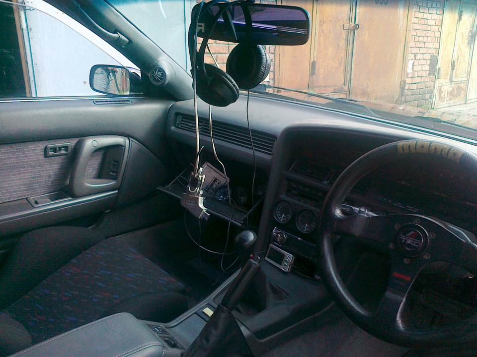

После установки замков стало спокойнее, стали настраиваться далее. Покатавшись еще немного, обнаружили, что стоковые форсунки кончаются на 1кг наддува(

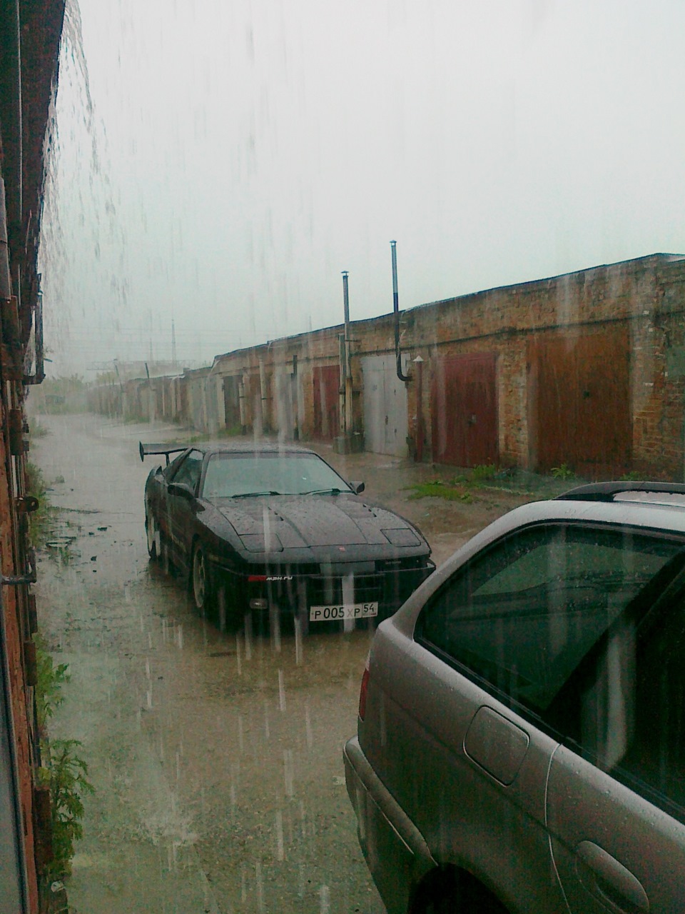

Стало ясно, что дальше катать нечего, так как смесь валится. Поехали назад в гараж. Как только вернулись начался ливень, который поставил точку в поездках на сегодняшний день.

Стало интереснее. Откатали карты до 1,25кг буста. Дальше буст становится нестабильным, настроить его даже на стабильных 1,3кг буст-контроллер отказался. Мы думаем, что стоковые пружины актуаторов не справляются с таким наддувом, и поэтому он начинает плавать от 1,3 до 1,4кг — это плохо, карту настроить нормально невозможно, машина едет неравномерно. Поэтому остановились на 1,25кг, где график наддува был идеально ровным, как кардиограмма сердца у покойника)
На наддуве 1,25кг форсунки 430cc загружаются на 95%. Рассчетным методом (как любят считать японцы) получается, что у нас стоковые турбины на 98 бензе выдули 400+ HP. Считаю это хорошим показателем, при том, что EGT не достигает 900C даже если протопить в пол 4 передачи с ланча (больше 4 передачи выкрутить негде, нет дорог).
