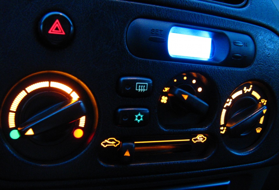

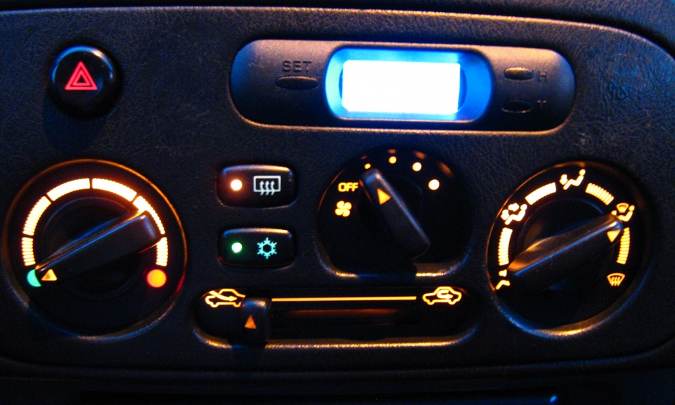

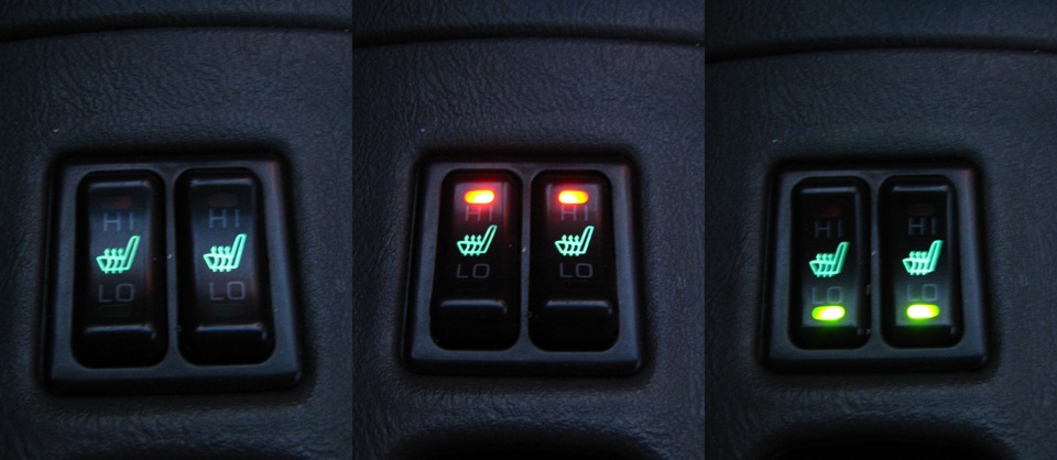

Поменял перегоревшие лампочки в приборной панели, т.к. у меня синдром феи и все должно светиться и лежать на своем месте)
Фото процесса выкладывать не буду, только опишу пару нюансов.
Выражаю благодарность just-max за консультацию!
Все использованные лампы Накаливания!
Понадобилось:
4 обычные лампочки

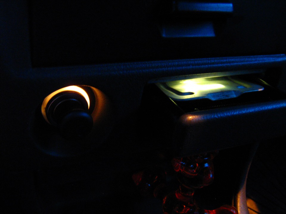

Рис.1, самая правая, куплены в Авто-49 по 30 р.
— 1 за регулятором температуры
— 1 за регулятором воздуха
— 1 в прикуривателе
— 1 в пепельнице
Так же можно использовать диоды с цоколем Т5, на рисунке второй справа.
8 маленьких лампочек + накладочки (если двойная кнопка туманок, то понадобится 9 лампочек для полной замены)
Рис. 1, слева лежит после накладочки, куплены в "Кварце" 20 р., накладочки по 5 р.

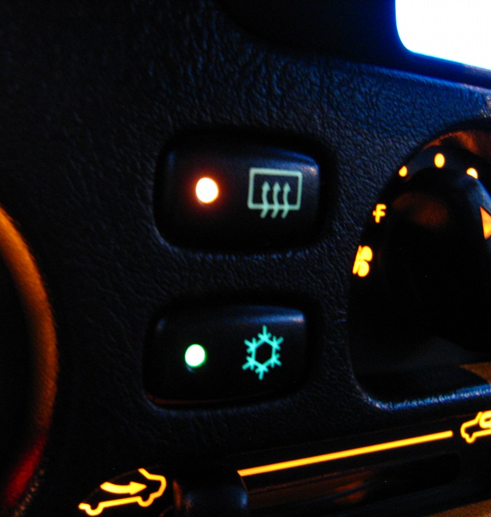

— 2 в кнопке обогрева
— 2 в кнопке кондея
— 1 в аварийке
— 1 в туманке (у меня одинарная кнопка, если двойная, то 2 лампочки нужно)
— 2 в кнопки обогрева сидений (по центру)
Вот, что имеем:
Панель печки оттягивайте на себя по краям. Шлейфы от кнопок отсоединяем плавно покачивая в стороны нажимая пальцем сверху. Кнопки кондея и обогрева после снятия шлейфа выталкиваются изнутри пальцем. При разборе кнопки будьте предельно внимательны, в момент открывания она может рассыпаться и внутренности разлетятся по сторонам. Для разбора кнопки использовал тонкие шлицивые отвертки. При замене лампочек в кнопках усики лампы старайтесь много не гнуть, берегите резиночки в которые они вставляются. Кнопку туманки лучше доставать изнутри, сначала сняв пластмассу вокруг спидометра и вытолкнув ее изнутри. Кнопку обогрева сидений тоже лучше вытолкнуть изнутри приподняв на себя кусок пластика со стороны кнопок, он там держится на клипсах и должен хорошо отойти создав щель через которую можно вытолкнуть кнопку на себя. Работа кропотливая, лучше делать при хорошем освещении. Во всем остальном нет ничего сложного)

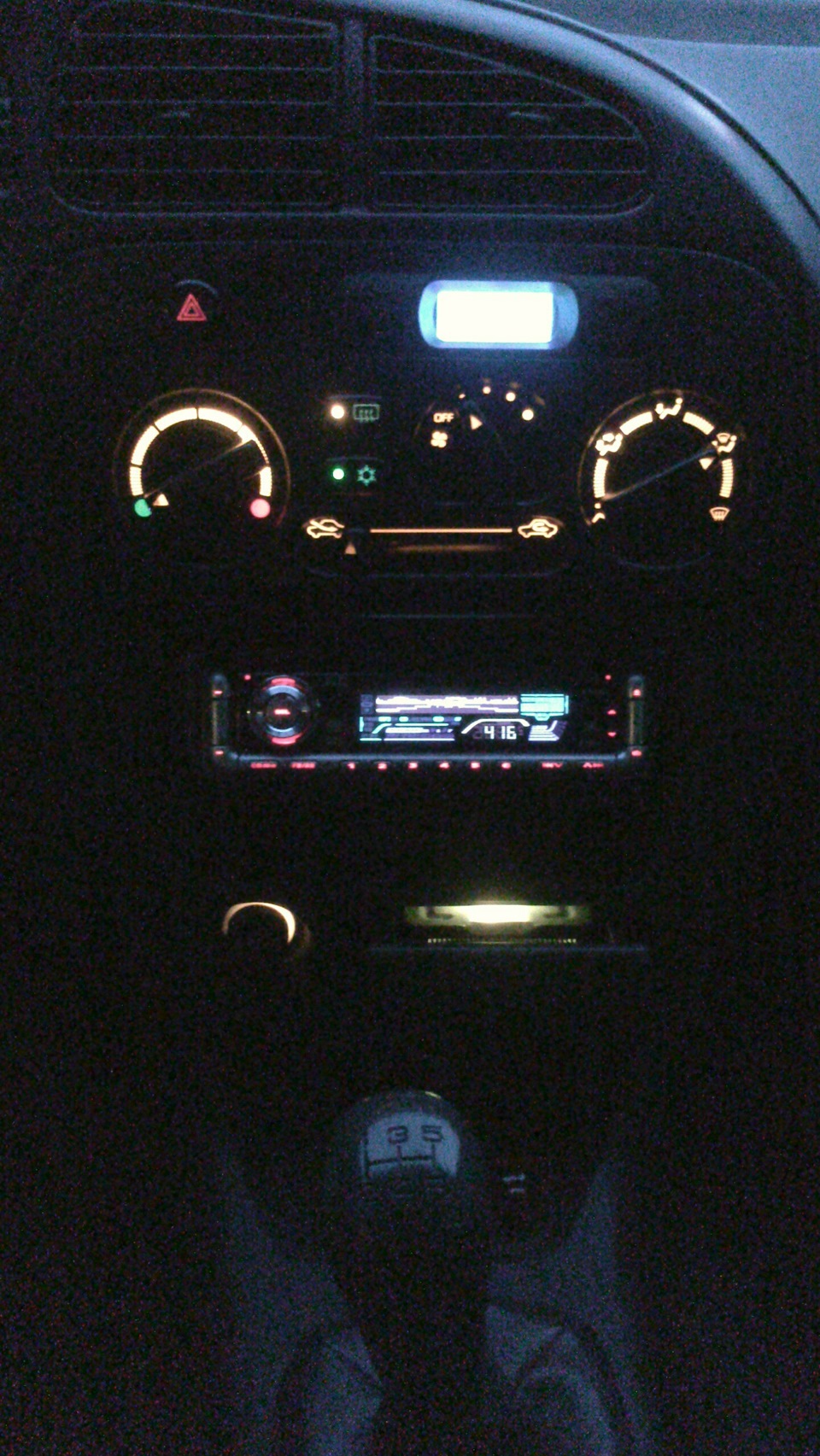

о, вот давно искал эту тему. у самого на центральной консоли ничего не горит.( там где регулировка печки и прочая лабуда). один раз залез, снял верхнюю панель, кнопки все наместе остались. дальше так и непонял что делать, несмог ни подлезть не вытащить. подскажи пожалуйста.
Там всего 2 лампочки, одна находится за регулировкой температуры, другая за потоком воздуха. Снимаем верхнюю крышку панели, отсоединяем часы, пальцами залезаем внутрь и нащупываем сверху патроны вставленные в панель изнутри, пальцами прокручиваем патрон и вытаскиваем его от себя, меняем лампочку и вставляем обратно) Вот так)

Эти две лампочки не выкручиваются они просто вставляются, дави на нее в бок и она выскочит, сам с ней мучился крутил ее до по синения )).
кстати, я не понял, центральная консоль почему у тебя желтым светится? Желтые резинки надел на лампы?) Для кондея зелёную насадку одел как я понял. еще нету фотки как светится кнопка ПТФ :)))
Обыкновенный накал дает желтый свет)))
Да, там была такая синевато-зеленая, ее и оставил) под самими значками кондея и обогрева были такие же сине-зеленые насадочки, которые дают зеленый цвет)

4 обычные лампочки (Рис.1, самая правая, куплены в Авто-49 по 30 р.) — 1 за регулятором температуры, 1 за рег. воздуха, 1 в прикуривателе, 1 в пепельнице.
6 маленьких лампочек + накладочки (Рис. 1, вторая слева, куплены в "Кварце" по 10 или 20 р., накладочки по 5 р.) — 2 в кнопке обогрева, 2 в кнопке кондея, 1 в аварийке, 1 в туманке (у меня одинарная кнопка, если двойная, то 2 лампочки нужно).
