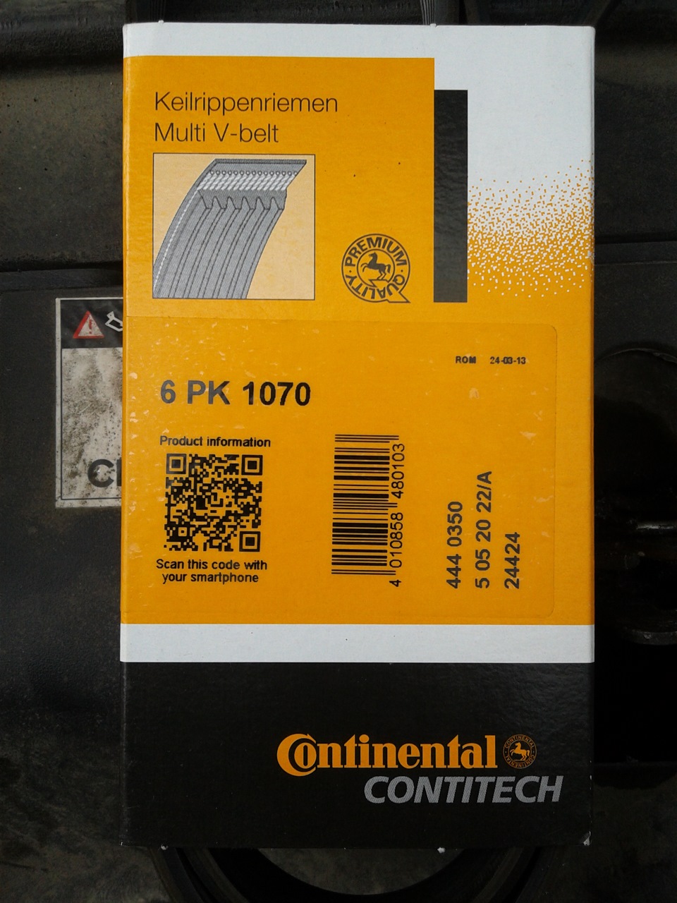

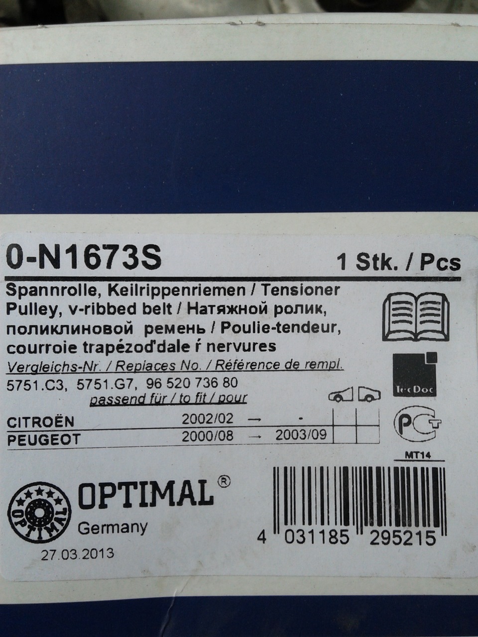

Начитался по форумам о замене ремня навесного оборудования и натяжного ролика, описание подробное, вроде все просто. Вооружился уверенностью в победе, головкой на 15 с трещеткой, шестигранник L-образный (очень подошел для стопора), ну и новыми запчастями.
Подобрал удобное положение что бы взвести ролик, он ослабляет натяжение ремня, и что бы удобно было стопор вставлять. Болт крепящий ролик, крутим по часовой стрелке и наблюдаем ослабление ремня, когда подходит стопорный уголок к отверстию, вставляем что-нибудь металлическое, в моем случае — это шестигранник L-образный и откручиваем ПРОТИВ часовой стрелки этот болт. Снимаем ролик и ремень. После 6.5 лет, мой ремень немного порвался, сделал вывод, что вовремя решил поменять.
Далее прикручиваем новый ролик и натягиваем новый ремень, после того как затянули болт, вынимаем стопор и аккуратно отпускаем ролик. Все. happy end :)
Ремень 600
Ролик 500
