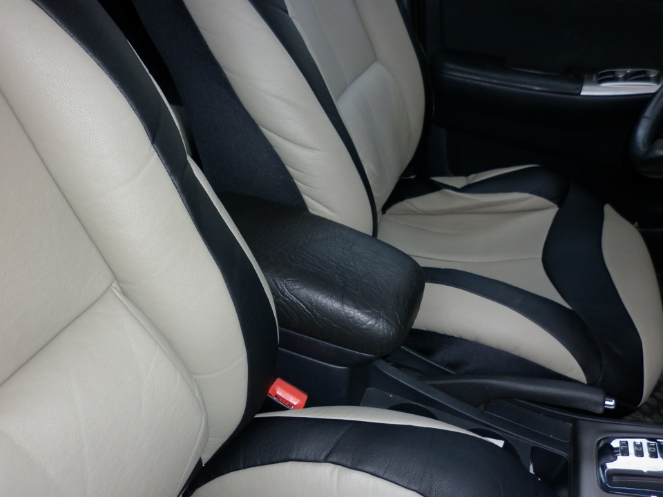

Подлокотник не устраивал своей жесткостью, а также не товарным видом, так как тряпичный материал которым он был обшит, порядком затерся и стал выглядеть стремно. Доказательство:
Захотел себе сделать шикарный подлокотник. Сделать его мягким, из кож.зама(старой кожи нет, на новую нет денег) красивым и приятным. Делать естественно хотел все сам, как настоящий мужик. И началась настоящая эпопея.

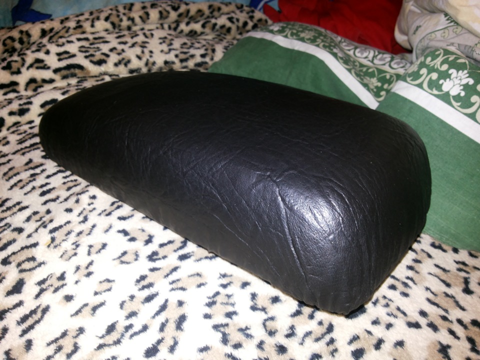

Короче еще промучавшись полдня, все таки кое как, с титаническими усилиями я затянул эти углы, хотя мелкие складочки все-таки остались, но они не особо заметны. Ну и вот собственно результат.
Ну и что в итоге? Обтянулось нормально, но!Материал оказался гавном не только по тягучести. Он еще и мгновенно нагревается в жару и наровит прилипнуть к коже, а также я ошибся с фактурой, и в салон он не особо вписывается. Жаль, но главное — цель достигнута. Конец эпопеи.
Если честно, то в целом я доволен. Он теперь намного мягче(это кайф) и в целом, лучше чем было, новее и презентабельней смотрится. Вот. Но планирую попозже купить другой материал(винилискожу) и обтянуть подлокотник им, а также вставки в дверях. Спасибо тем кто прочитал сей поучительный рассказ)
