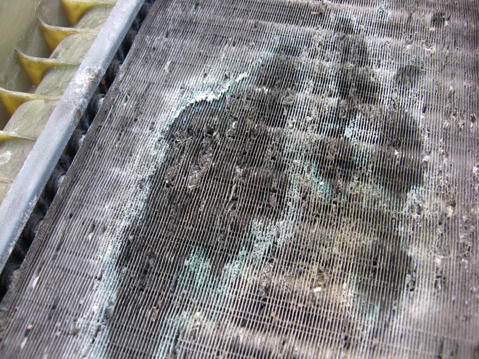

Старый радиатор жил еще с завода. Т.е. ему уже было 17 лет. За это время он под-устал конкретно.
Новенький и старенький:
Временами с него сочился пар.
Причина этого коррозия сот радиатора:

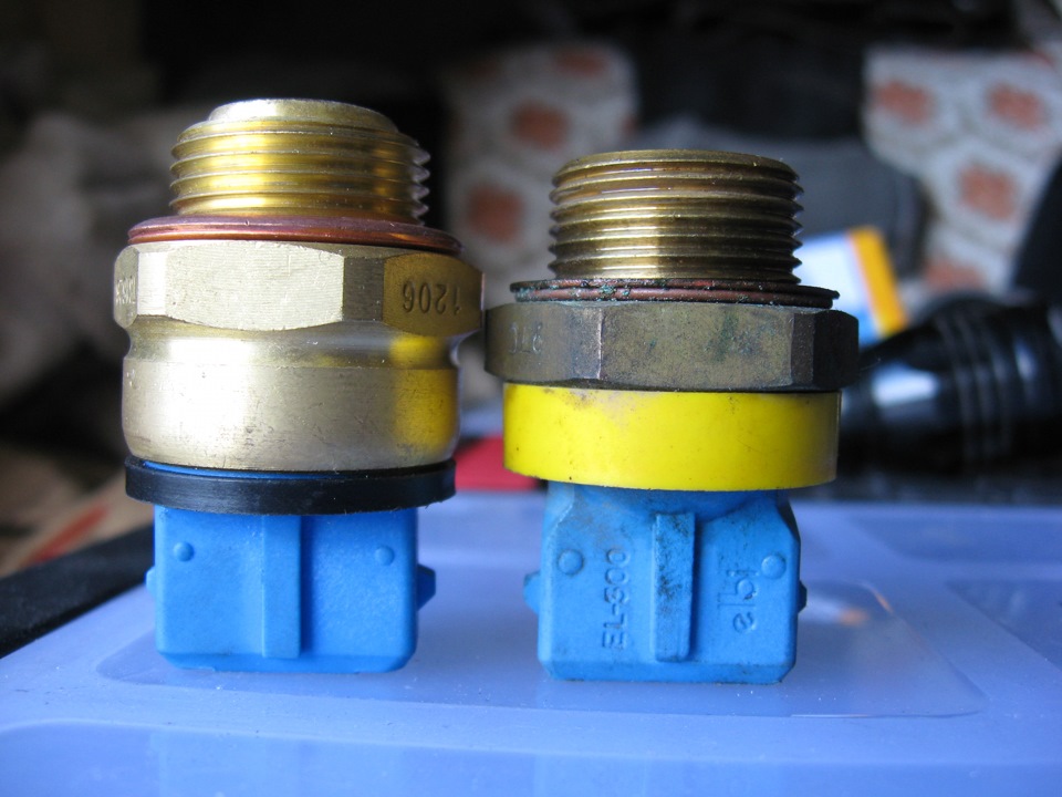

С заменой радиатора решил поменять и датчик включения вентилятора.

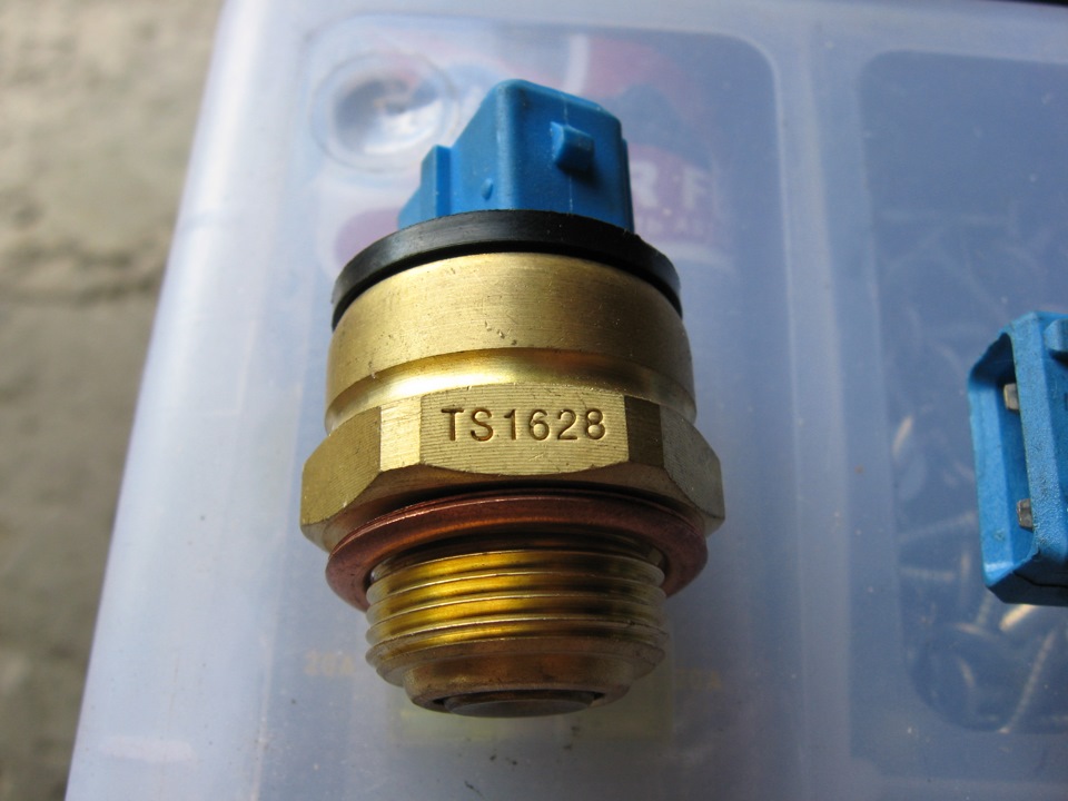

Заказал в Экзисте Vernet TS1628, так как оригинальный термостат тоже этой фирмы.
Слева новый, справа старый.
Все собрал. Прокачал систему. Запустил двигатель. Сижу жду когда включится карлсон.
Включился вентилятор. Смотрю на приборку и не понимаю, почему он включился на 85 град, тогда как должен на 97 град.
Погонял еще раз двиг. Ничего особо не поменялось.
Первое что подумал — наверное не до конца прокачал систему и где-то возле датчика приборки осталась воздушная пробка.
Слил-залил опять. Прокачал уже по "хайнесу". Ничего не поменялось.

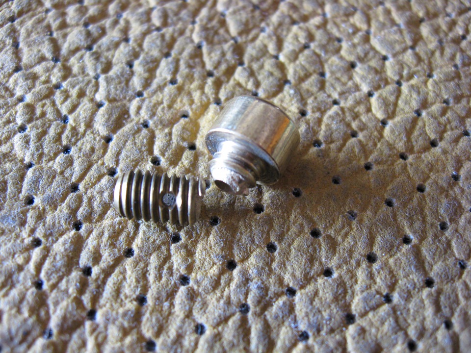

Когда второй раз прокачивал, сломал штуцер прокачки возле термостата.
Он такой подлый — с дыркой внутри и из латуни. А я люблю затягивать потуже :)
Пришлось заказать новый.
Осталось одно предположение — новый датчик бракованный.
Ставлю назад старый датчик. Опять прокачиваю. Все работает отлично как и было.
Вывод: экзист подогнал бракованный датчик.
Неприятно. Я расстроился.
